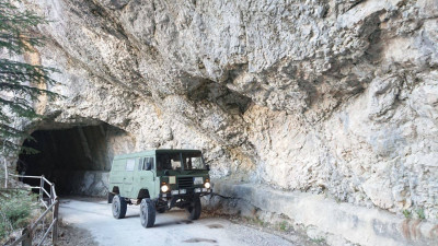

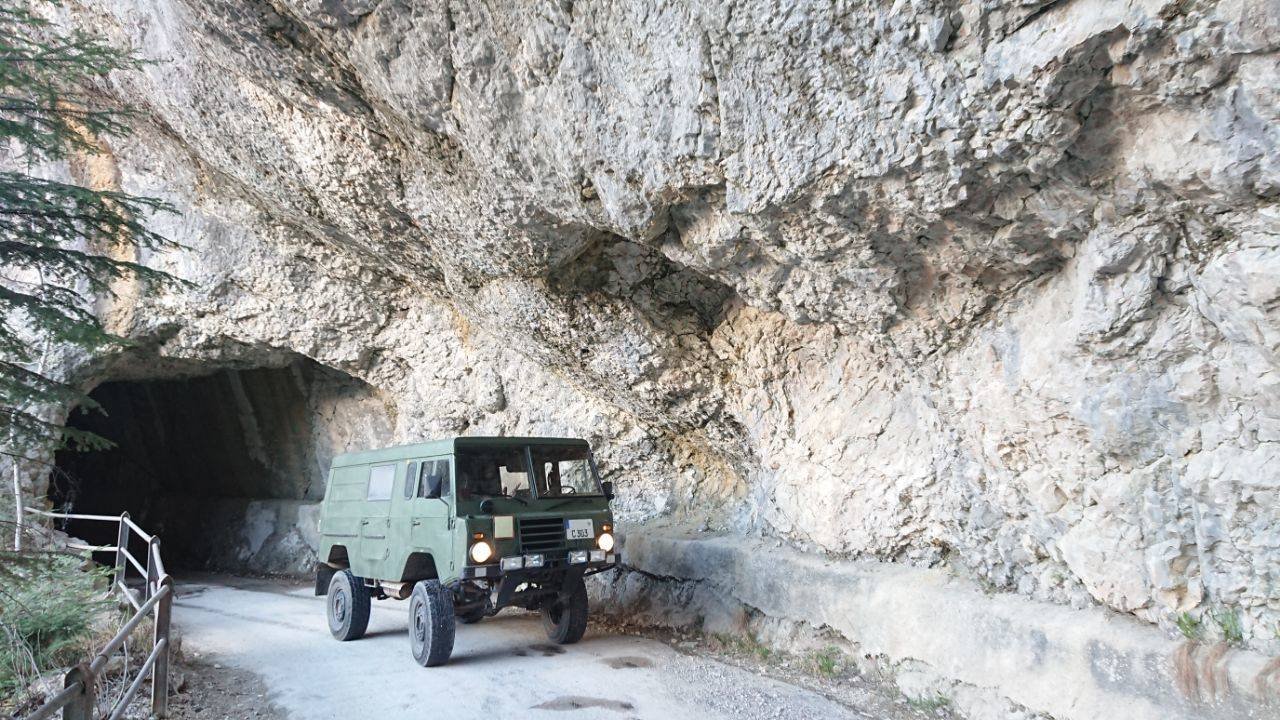

#13 Beitrag von sico » 2022-05-02 11:37:04
Guten Morgen,
ich brauche die Nebelscheinwerfer auch äußerst selten. Alle paar Jahre mal vielleicht.
Allerdings waren wir auf unserer Pamir-Reise an einer Stelle recht froh um die Nebelscheinwerfer.
Auf dem Weg nach Dushanbe/Tadschikistan auf der M34 kommt am Anzob-Paß eine Tunneldurchfahrt.
Der Tunnel wird im Volksmund auch gerne Tunnel des Todes genannt. Und das nicht ohne Grund.
Man fährt aus dem grellen Sonnenlicht kommend in einen stockfinsteren Tunnel rein und sieht erst mal gar nichts mehr. Der Tunnel hat keinerlei Beleuchtung.
Am rechten Fahrbahnrand klafft ein ca ,05 m tiefer Graben für den Wasserablauf ohne jegliche Sicherung.
Wenn man da zu weit rechts fährt und ein Rad in diesen Graben abstürzt, dann hat man einen schweren Achsschaden.
Ich war froh, daß die Nebelscheinwerfer die gruselige Situation am rechten Fahrbahnrand einigermaßen gut ausgeleuchtet haben. So sind wir unbeschadet durch den Tunnel gekommen.

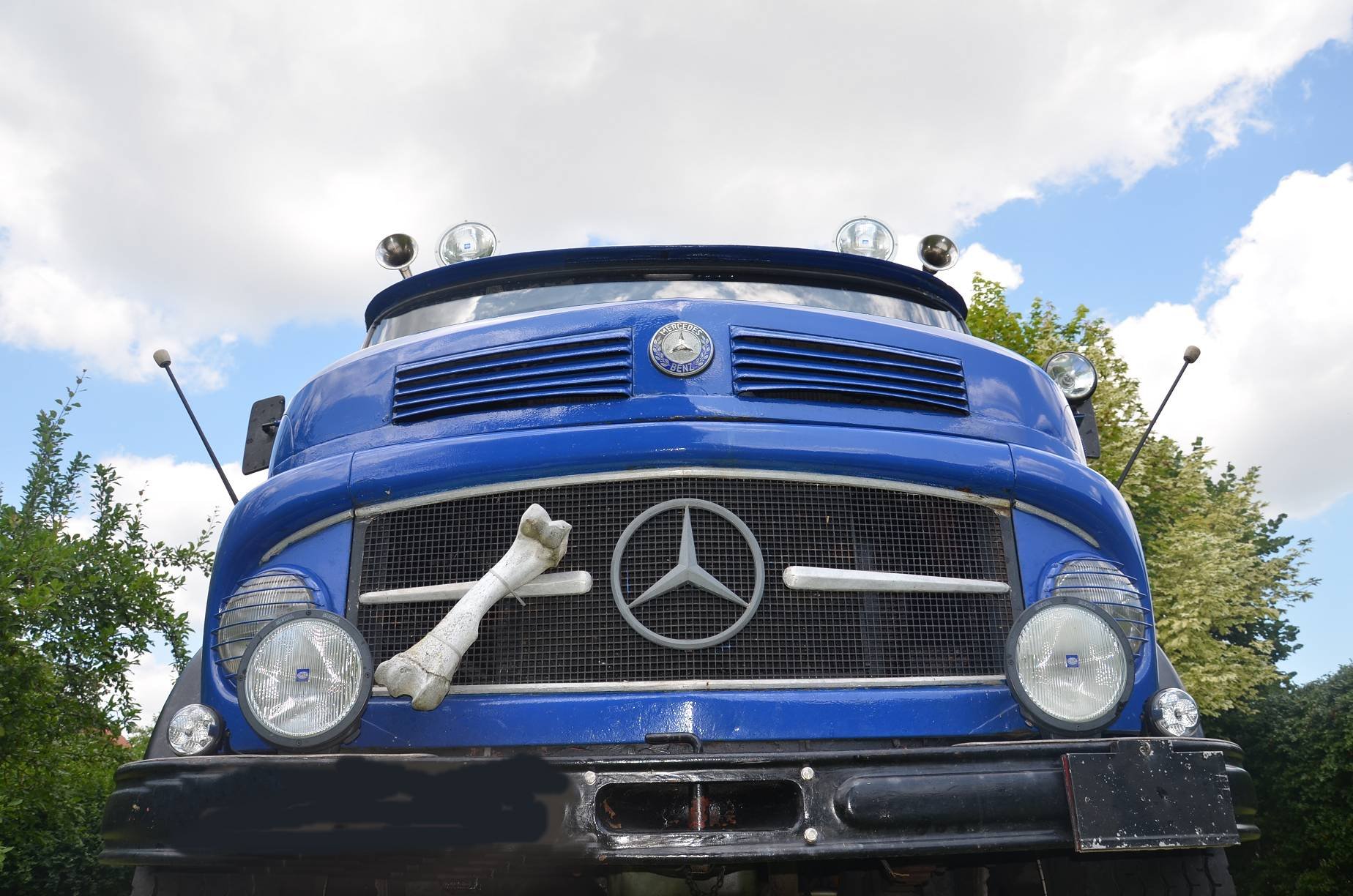

#14 Beitrag von rennmaus » 2022-05-03 21:39:08
Nebelscheinwerfer sind nie asymmetrisch - blenden also Gegenverkehr deutlich mehr. Ich fahre 10 km raus aus Köln und mir kommen jeden WInter die Lemminge auf dem Weg in die Stadt alle mit coolen NSW entgegen - eigentlich mag ich sie fressen :eek:
Aber wenn's wirklich dolle wird mit Schnee und Nebel sind tief angebrachte NSW schon ok und verbessern.
Zum richtigen sehen sind oben die LED's bei Bedarf mit dem Fernlicht verbunden (Schalter für Bedarf). Dem TÜV sind die da oben egal. Problem ist wenn man die ausschaltet: man fährt plötzlich im dunklen und die bei Gegenverkehr anlassen - hatten wir schon: geht in Richtung Körperverletzung.
