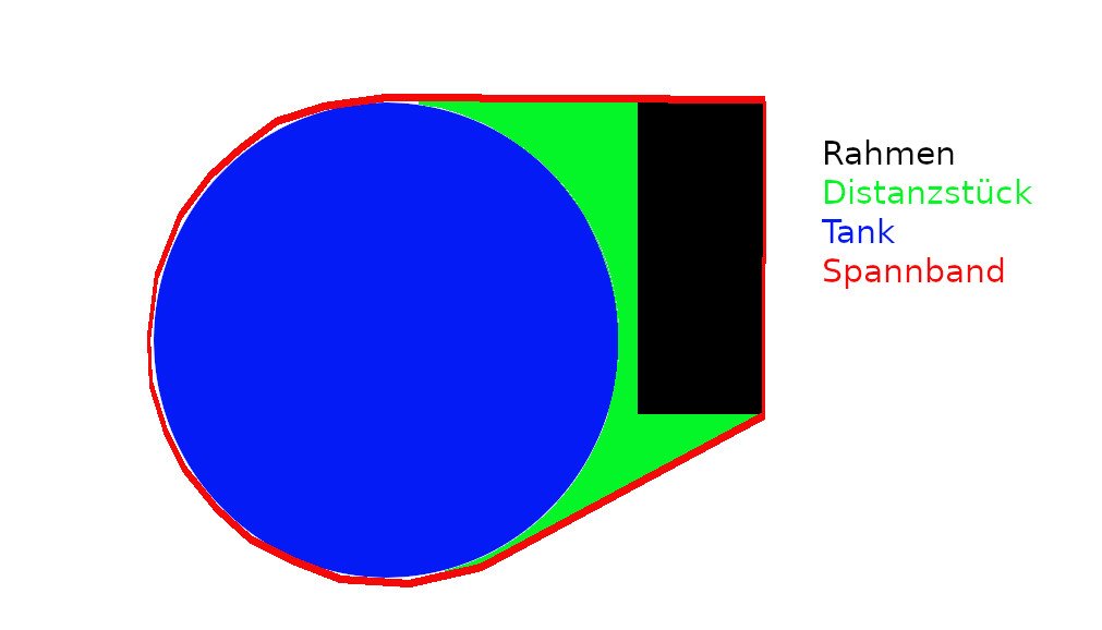

Hallo zusammen, ich möchte meinem Volvo C303 irgendwann eine Druckluftanlage spendieren. Letzte Ausbaustufe dann mit einem kleinen Drucklufttank. Der Kompressor wird im Innenraum montiert. Aus Platzgründen würde ich den Tank gerne außen montieren, am Rahmen. Nun möchte ich in den Rahmen nicht bohren oder eine Konsole dranschweißen lassen. Ich bin auf die Idee gekommen, den Tank einfach mit Spannbändern an den Rahmen zu spannen. Damit er nicht verrutschen kann, würde ich ein formschlüssiges Distanzstück zwischen Rahmen und Tank einsetzen. Ich habe mal in GIMP schnell eine Skizze erstellt. Was meint ihr: Ist das so grundsätzlich machbar oder ist davon abzuraten?

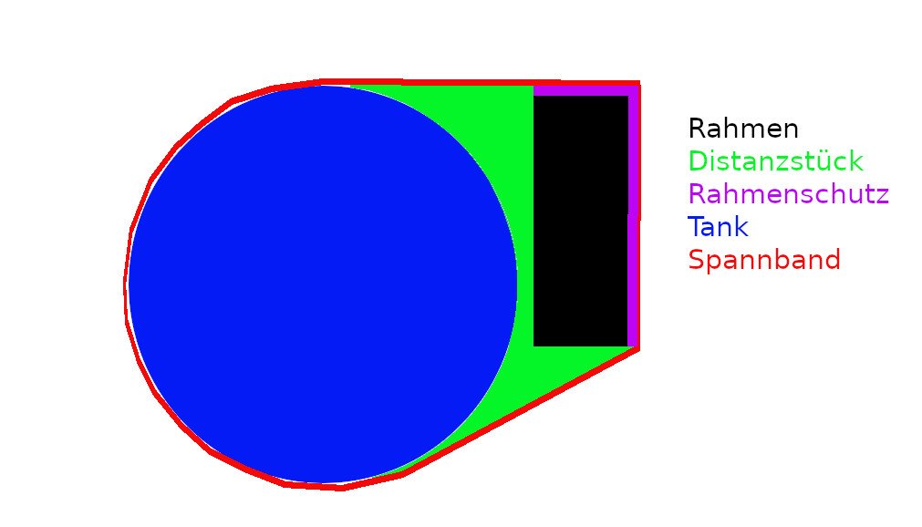

Edit: Um den Rahmen zu schützen, könnte man einen zweiten Teil des Distanzstücks bauen, der um die Ober- und rechte Seite des Rahmens herumläuft. Siehe zweites Bild.

scharfe Kanten mögen Spannbänder auch nicht so sehr.
Ob das dann dauerhaft fest bleibt bei Temperaturschwankungen?
Warum hast Du Angst vor Bohrungen? Nach Aufbaurichtlinie durchgeführt gibt es keine Probleme.

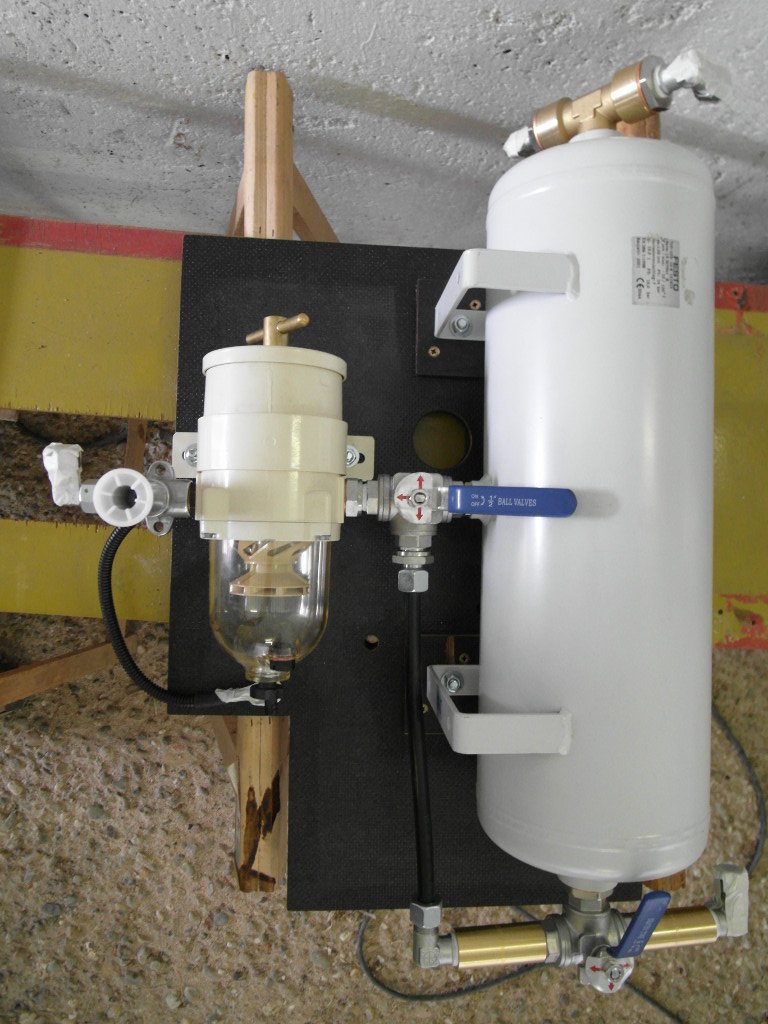

ich habe als Widerlager PE-HD-Blöcke gefräst:

Hm, ja, scharfe Kanten blöde. Dann müsste man umlaufend eine Verrundung machen. Aufbaurichtlinie gibt es bei den Volvo TGB AFAIK keine... und ich möchte halt minimalinvasiv arbeiten. Batteriekasten ist bei mir innen. Alternativ könnte ich natürlich einfach durch den Boden bohren und so eine Konsole anbringen. I

Ja, das wäre auch das Material , an das ich gedacht habe. Aber dein Foto bring mich auf eine Idee: Ich könnte die Konsole einfach auf der Anderen Rahmenseite montieren, also: Konsole - Rahmen - Widerlager. Das wäre eine Idee.

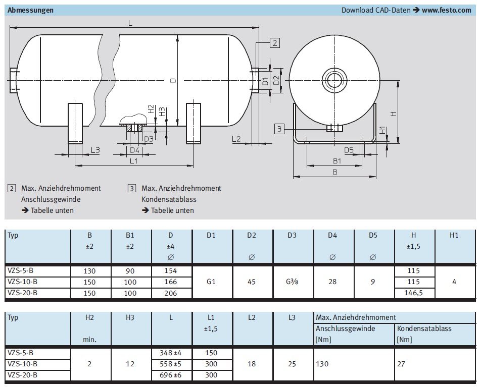

So einen FESTO-Drucklufttank (10 Liter, Typ VZS-10-B) hätte ich hier noch liegen. Ich hatte damals zwei gekauft, brauche aber nur einen.
Der Tank hat bereits angeschweißte Konsolen und ist daher sehr leicht zu befestigen:
Abmessungen und weitere Info gibt es hier:
Der Tank ist gebraucht, aber in gutem Zustand. Nur der Tank, keine Fittinge und sonstigen Geräte, die auf dem Bild zu sehen sind.
