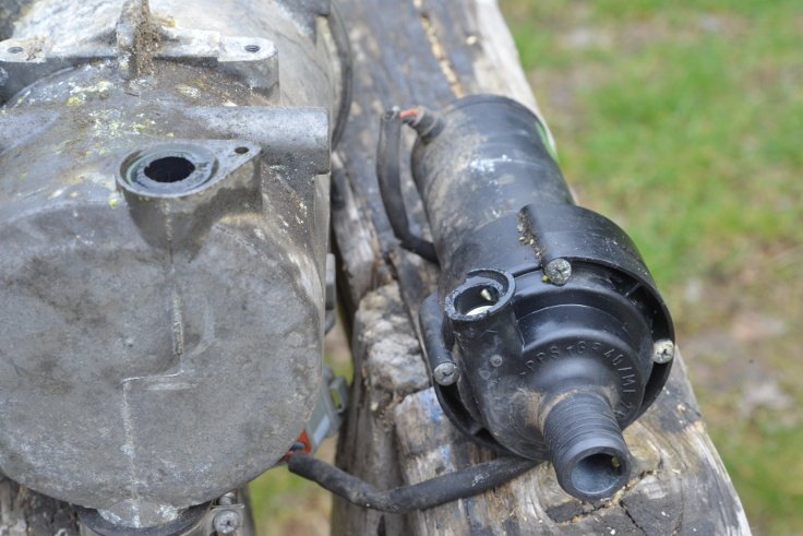

Bei mir war aber der Stutzen abgebrochen (Webasto Thermo 90):
download/file.php?mode=view&id=123188
Viel Erfolg bei der Suche
