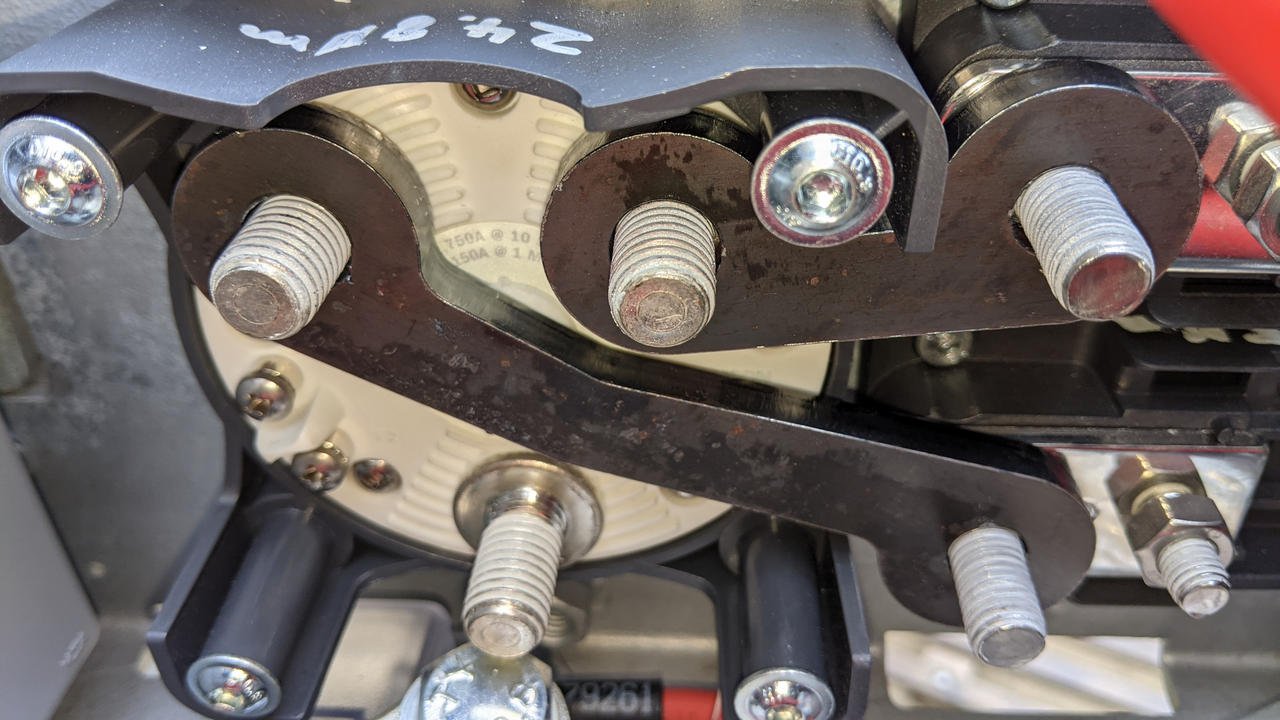

Hintergrund ist, das ich ein paar Sammelschienen habe. Mein örtlicher Galvanik Betrieb kann sie verzinken. Zum Verzinnen müsste ich mir erst mal einen Betrieb suchen.

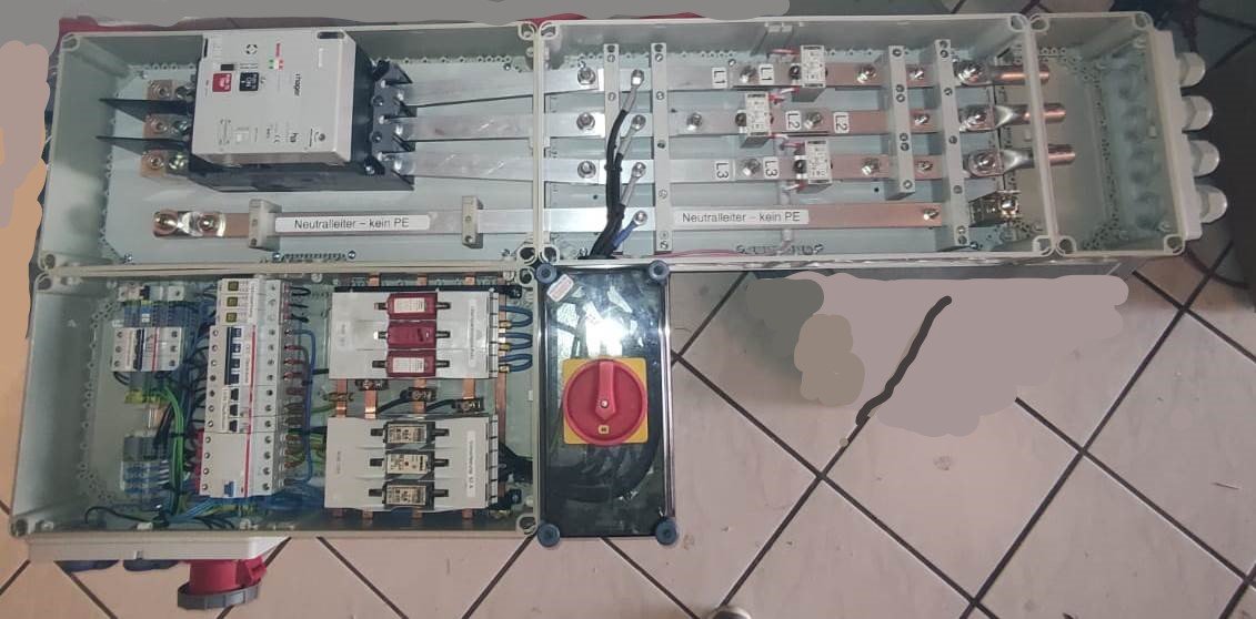

Je nach Strommenge kann man auch Kupferummantelte Alu-Schienen verwenden.
Oder gleich mit Alu-Stromschienen bauen.
Das habe ich letztens für unseren 3x630-Ampere Hausanschluss so gemacht.

Es sind nur zwei kleine Schienen im Batteriekasten (der einigermaßen dicht ist) um einen Hauptschalter mit zwei Sicherungsblöcken zu verbinden. Im Foto sind es erst mal nur gelaserte Modelle um zu sehen ob die Maße passen. Diese möchte ich nun durch Kupferstücke (verzinnt oder verzinkt (?)) ersetzen. Alu wäre auch eine Alternative an die ich gedacht habe. Allerdings habe ich die Schienen bereits aus Kupfer wasserstrahlschneiden lassen.
Wie gesagt, mein Galvanik Betrieb könnte sie verzinken, aber ich bin mir nicht sicher ob das wirklich eine so gute Idee ist da Verzinnen üblich ist.
