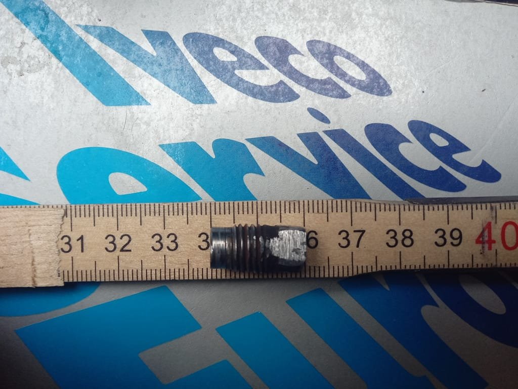

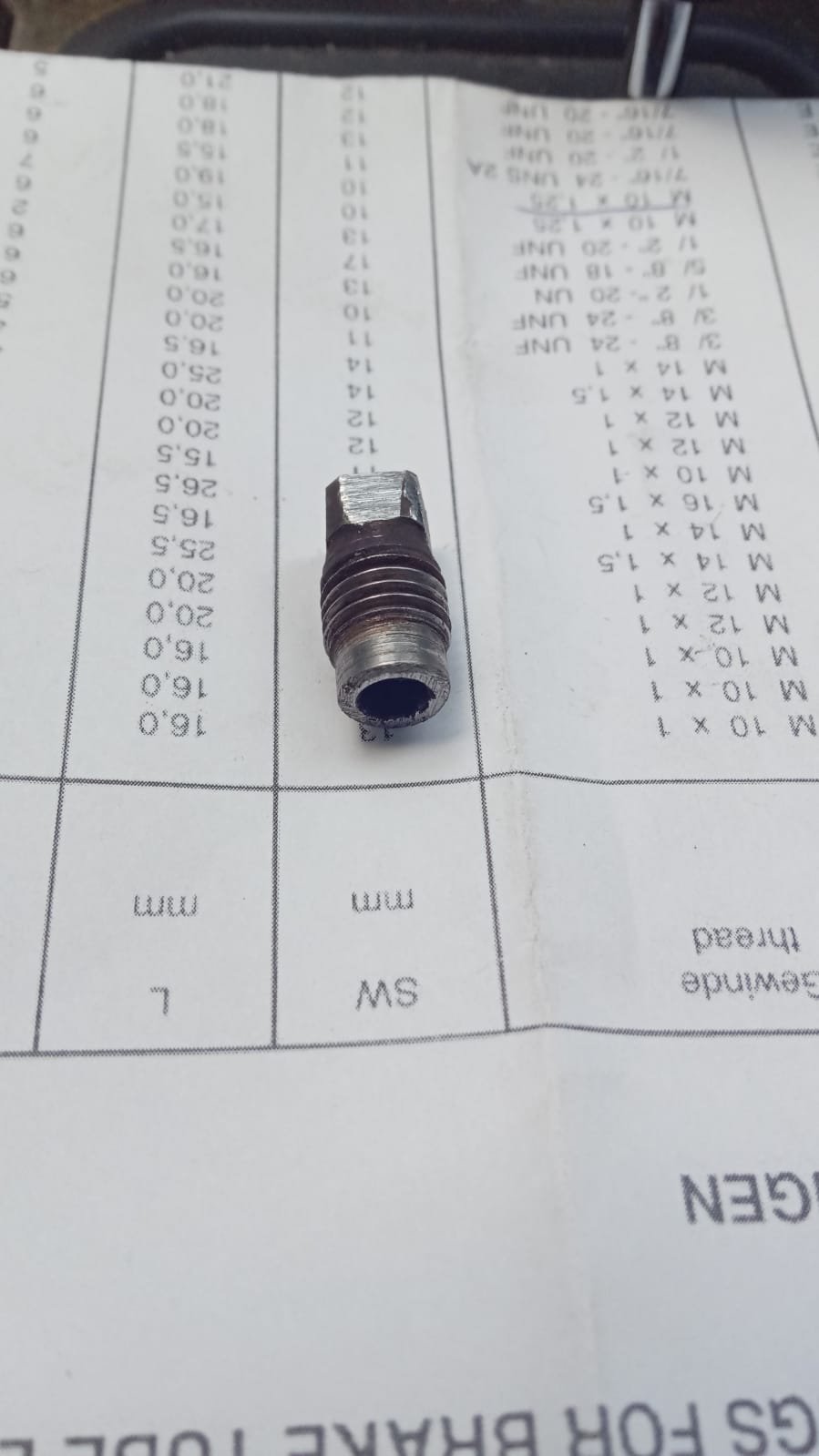

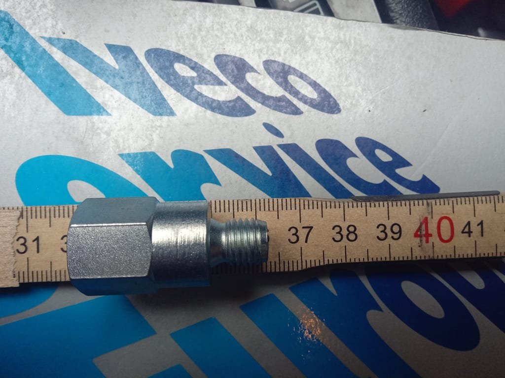

Verschraubung für Brems Rohr Leitung bekomme ich nicht. Falls jemand eine Idee hat oder so was liegen hat. Brauche 2 Stück ( evtl 4 Stück falls vorne identisch)
Das kleine auf dem Bild
Vielen dank

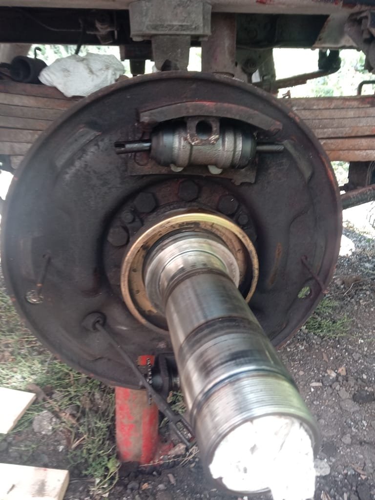

Moin. Werde die Beläge jetzt doch Erneuern da diese auf der rechten Seite schlechter aussehen als links.
Radbremszylinder, Beläge, Wedis, Bremsleitungen, eine Feder und Fett ist dann neu.
Das ÖL im Diff will ich auch mal ablassen und neues rein. Gibt es da etwas zu beachten? Wollte dazu ne Strecke fahren. Dann direkt ablassen und neues rein. Das gleiche evtl ein zweites mal?! Um es ein bisschen zu reinigen.
Wie kann ich das innere wo die Steckachse drin steckt zum Diff reinigen? Oder muss das nicht? Da ist ja auch ne Menge altes Öl Fett drin.
Außerdem war ein leises rasseln zu hören im Diff als ich einseitig die rechte Trommel gedreht habe während ich direkt unterm Diff lag.

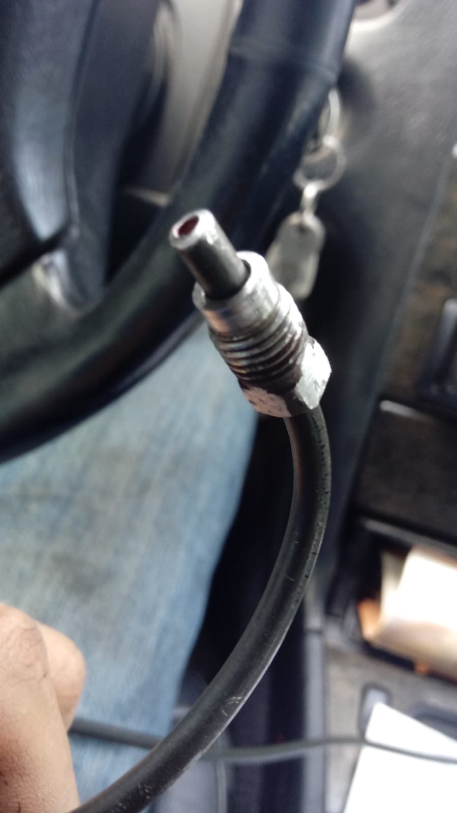

Ach ja und die alte Schraube welche nicht zu bekommen ist habe ich mal instand gesetzt so daß ich diese hoffentlich nutzen kann.
Danke

Ist die Bremsleitungsverschraubung nicht im Katalog drin?
Hat Deine Werkstatt die Dinger nicht da, irgendwer muss Dir doch auch die Leitung bördeln?!?

Ne die Verschraubung hat ein grobes Gewinde. Iveco hat bisher alles besorgen können. Bei dieser kleinen schraube leider nicht. Die große "rote" oben im Bild dazu haben die neu aus Italien bekommen.
Die Leitung Bördel ich mir selbst. Das Werkzeug dazu habe ich.
Werde aber weiter suchen um diese schrauben neu zu bekommen. Werkstätten abklappern. Irgendwer wird die liegen haben bestimmt :-)
Bei den Belägen meinten die es kann sein daß es die nur komplett fertig vernietet gibt. Was ich eigentlich sogar besser finde dann ist alles neu. Ich hoffe es gibt beides. Beläge einzelnd und komplett. Dann kann ich das preislich vergleichen ob komplett viel teurer ist als Belag einzelnd plus alte auf Nieten und neu Nieten.
Oder gibt es Beläge nie einzelnd ?

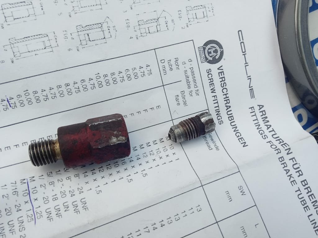

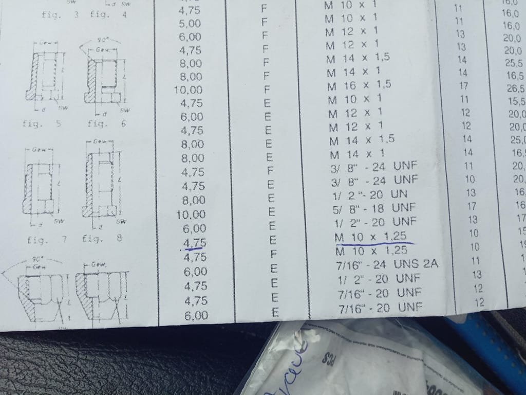

Die unterstrichene Cohline-Nummer ist doch problemlos verfügbar :huh: Ist das tatsächlich nur 4,75mm Rohr?

#106 Beitrag von subsist » 2018-09-01 10:00:12

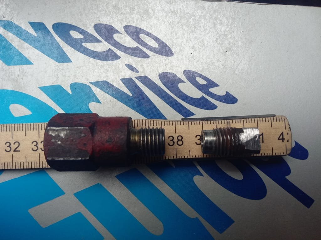

Ja 4,75 war bzw ist die alte. Ist auch nur 90 und 60cm Leitung vom T Stück übern Diff zum Radbremszylinder. Vom T Stück nach vorne geht eine flexible Leitung zu nem kleine Kasten. Von da nach vorne. Sorry hab das noch nicht genauer angeguckt um es genauer bzw richtiger zu beschreiben.
Also dann würde ich diese sofort bestellen . Wo hast du sie entdeckt? Iveco hat mir die Liste gegebe. Nach der haben die gesucht und er meinte es müsste diese sein die er da unterstrichen hat. Jetzt wo du es sagst und ich es nochmals genauer gelesen habe Denke ich das er es falsch unterstrichen hat. M Gewinde ist zu fein. W Gewinde (wäre glaub zu grob)oder eins dazwischen ist es. Im Lager habe sie auch geguckt und alle verfügbaren mit meinem verglichen aber nix gefunden sowie auch Heil & Sohn. Werde die Woche noch bei der kleine LKW Werkstatt wo mir auch beim Weldi wechseln geholfen wird im Sortiment suchen lassen.
Wie ermittelt ich das Gewinde?
Beiträge: 11175
Re: Magirus Deutz 90M. Fragen...
#107 Beitrag von Uwe » 2018-09-01 10:45:15
https://shop.auswuchtwelt.de/10x-M10x12 ... Fiat-Mazda
Unten in der Tabelle stehen die Cohline-Nummern.
Gewinde lassen sich mit ner Gewindelehre bestimmen. Oder halt mit der Schieblehre. Lt. Deinen Bildern kann die 1,25er Steigung schon hinkommen.

Oh man danke. Versteh nicht das Iveco sich da so schwer tut. Hatte auch angesprochen ob das nicht einfach ein Standart Teil sein kann, aber die nein das muss man Fishen....... 2 Tage rum telefoniert haben die und nix gefunden :-).
Na vielen Dank !!!

Ganz einsam die neuen Bremszylinder jetzt :-)
Danke nochmal habe die Schrauben bestellt. Hoffe das die jetzt passen .
Und neue Beläge. Hoffe die werden komplett geliefert auf neuer Aufnahme (oder wie die heißen) und neuem Handbremshebel montierfertig !
Dann ist jetzt doch alles frisch
Hoffe das ich das Differenzialgetriebe nicht überholen lassen muss. Werde das OL beim ablassen mal durch n Shirt filtern und gucken ob's Stücke gibt ;-/.
Dann vorne mal in die Trommelbremsen rein gucken. Iveco freut sich. Oder auch nicht :-D

Hey Moin. Die Schrauben wurden geliefert. Leider sind diese zu kurz und Auswuchtwelt kann längere nicht liefern.
Die neuen hören genau am Gewindeende auf. Meine haben noch ein Stück länger ohne Gewinde. Siehe Foto. (Hänge später von den neuen noch eins an)
Jemand noch ne Idee wo ich diese her bekomme?
Habe bei der Bucht Mal ein Händler angeschrieben der welche hat die ähnlich aussehen. Hoffe er sagt mir die Länge
Danke
