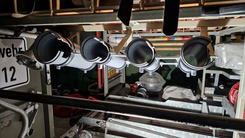

mittlerweile konnte die Baustelle "Strahlrohrhalter" auch erfolgreich durch die Eigenkonstruktion abgeschlossen werden. Die originalen Befestigungen sind so integriert, dass beim Auftauchen eines Originalteils immer noch darauf zurückgebaut werden kann.
Eine interessante Mischung aus der Abteilung GWS, kombiniert mit kleinen Verbindern aus einem Aluprofil mit 5x20 mm. Die entstandene Konstruktion ist deutlich stabiler als ich das erwartet hatte.
Bei geeigneten Temperaturen geht es dann jetzt weiter mit den Haltern für die gestern reingekommenen Schlauchtragekörbe.

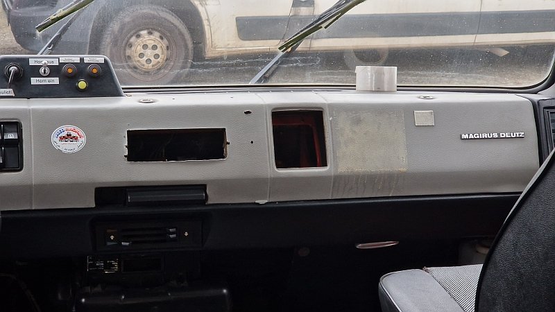

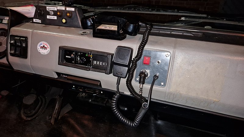

zwischenzeitlich ist es an diversen Stellen ein wenig weiter gegangen. Momentan erkennt man den Fortschritt am besten am Armaturenbrett, zumindest optisch sieht das dem Wunschzustand schon sehr ähnlich:
Mittlerweile schaut's so aus:
Da fehlt aber noch einiges an Verkabelung dahinter, dann klappt aber auch der Außenlautsprecher wieder
Auf der Blende ist momentan noch die Schutzfolie drauf, die kommt erst nach den Elektroarbeiten runter, dann sieht es vermutlich noch besser aus. Über die freie Buchse lässt sich dann auch das Signal von einem MP3-Spieler oder stilecht von einem Walkman auf dem Außenlautsprecher wiedergeben.
sind das die passenden? die könnte ich demnächst über haben

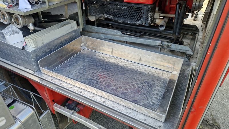

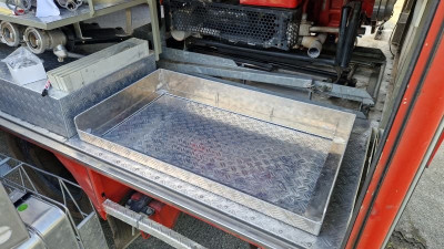

heute ging es mal wieder ein kleines Stückchen an der Beladung weiter, der Halter für die Schlauchtragekörbe ist montiert:
Die Tragekörbe sind schon da, in 3 Körben ist noch Platz für je 3 C-Schläuche in 20m Länge. Wenn da jemandem etwas im Weg rumliegt...

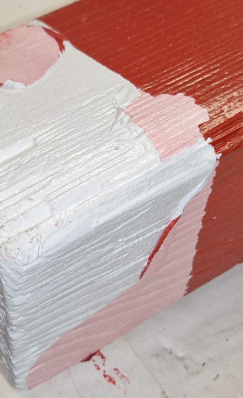

am Wochenende gab es dann bei den Schlauchbrücken ein kleines Problem mit dem Lack. Einmal der Empfehlung des örtlichen Baumarktes gefolgt...
Vermutlich haben die nichts anderes und kennen deshalb auch nichts anderes. Der wasserlösliche umweltfreundliche Lack mit der ideal strapazierfähigen elastischen Oberfläche führt dazu, dass sich die Grundierung nicht mit dem Decklack verbindet und selbst beim vorsichtigen Abziehen des Abklebebandes die oberen Lackschichten sich kaugummiartig verabschieden. Ergebnis: Nicht brauchbar.
Dabei wurden alle Vorgaben gemäß Dosenbeschriftung eingehalten oder deutlich übertroffen: Oberfläche mit Schwingschleifer und 80er Korn vorbereitet, Holzfeuchte gemessen mit 11%, Verarbeitungstemperatur 12 - 15°C, zwei Schichten Grundierung, pro Farbe 3 Schichten (vorher deckt der Rotz überhaupt nicht), Liegezeit zwischen Grundierung und erstem Decklack über Nacht, also deutlich länger als die geforderten 3 Stunden.
Das kommt mir so nicht aufs Auto.

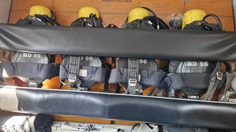

rechtzeitig zur Fahrt zum Großglockner gab es dann dank genialer Unterstützung aus diesem Forum auch noch die passende Atemschutzausrüstung: Im Gegensatz zu diversen anderen Teilen der Ausrüstung ist hier explizit kein einsatzbereiter Zustand angestrebt, das mit einem Ausfall des Atemschutzes verbundene Risiko ist mir definitiv zu hoch. Entsprechend sind die Flaschen mit einem Loch versehen, so dass keine Luft gefüllt werden kann.
Ebenfalls im Zulauf ist ein Hydrauliksatz, den werde ich planmäßig in Saverne in Händen haben, ebenfalls nur mit der Untertützung aus dem Forum möglich.
Der mittlerweile erreichte Vollständigkeitsgrad, insbesondere inkl. der noch im Zulauf befindlichen Teile, hat es möglich gemacht, am Großglockner in einer Liga mit anderen Oldtimerprojekten "mitzuspielen", die zum größten Teil einen kompletten Verein bzw. eine Freiwillige Feuerwehr im Hintergrund hatten. Eigentlich müssten wir da quasi als Team ALG laufen...

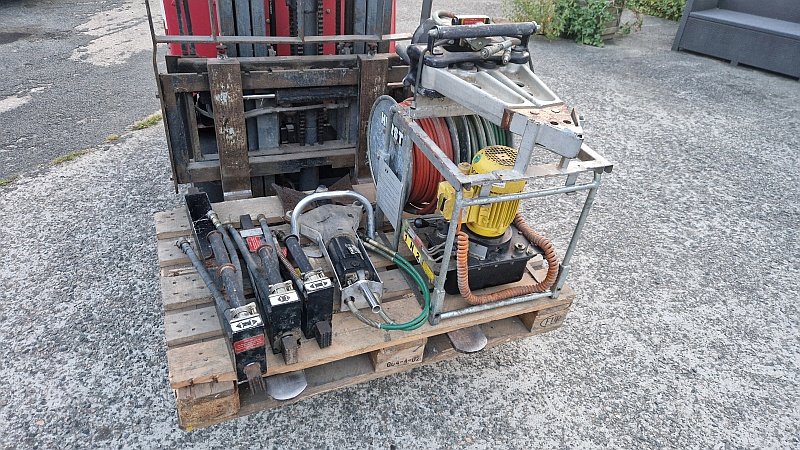

dank Forumshilfe gibt es jetzt auch einen kompletten Hydrauliksatz für die Panoramafeuerwehr:
Dankeschön an alle Beteiligten!
Re: Beladung LF8 aus BaWü 1982 - 2009
Achte drauf, daß die Schläuche immer ok sind. Es gibt öfter Unfälle mit den Dingern wenn Schläuche beschädigt sind.Bahnhofs-Emma hat geschrieben: ↑2024-07-31 20:14:20Hallo,
Dankeschön an alle Beteiligten!![]()
Basti

Die sind aber vorher in guten Händen gewesen und nochmal gecheckt worden. Trotzdem wird das Teil bei mir jetzt ein wenig gewienert und dabei die Schläuche und dabei einer intensiven optischen Kontrolle und dann einer vosichtigen Inbetriebnahme unterzogen. In erster Linie wird die Hydraulikeinheit ja auf Oldtimertreffen und Ausstellungen gut aussehen sollen.
Auf der anderen Seite hätte ich neulich fast noch eine zweite Feuerwehr zum Ausschlachten und danach Kleinmachen beschafft, da wäre das dann das richtige Werkzeug gewesen.
Guter Hinweis, Danke!
