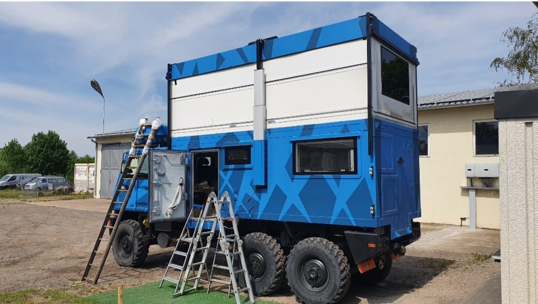

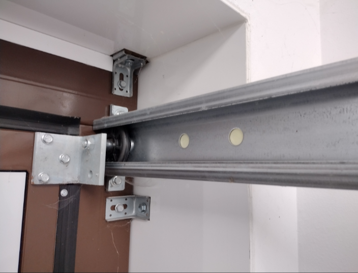

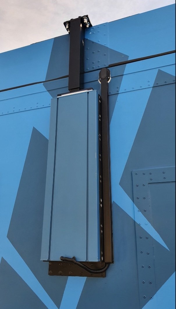

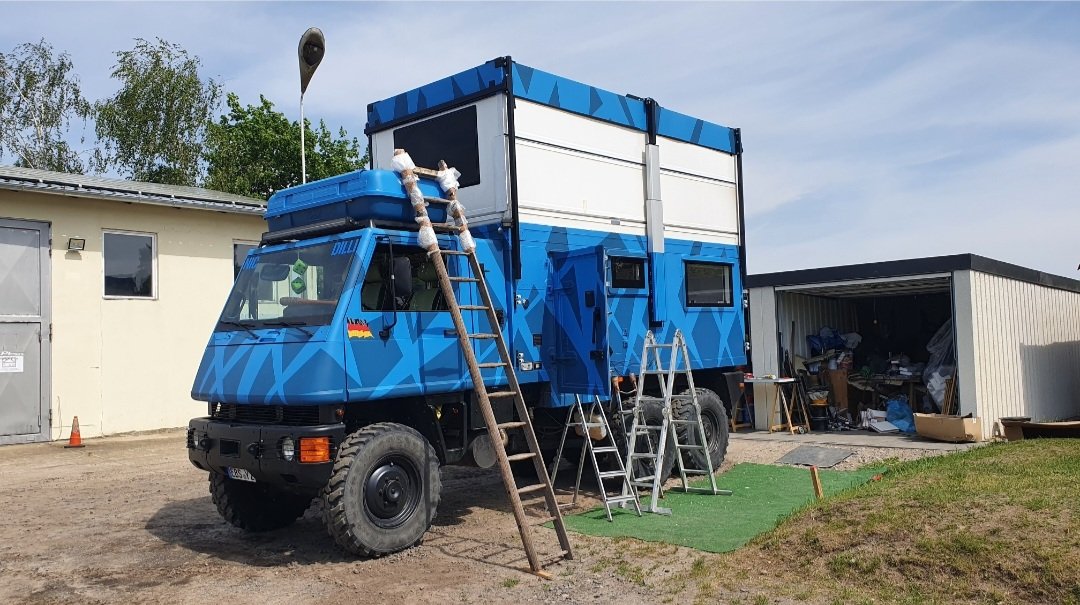

#119 Beitrag von Dilli » 2022-05-21 8:13:50
UPDATE:
Das Dach steht. Noch mit ein paar Kinderkrankheiten. Aber alles schnell lösbar und nicht schlimm.
Ich habs so gemacht:
Ich hab die Laufschienen von Rolltoren und dazu passende Nylon-Doppelrollen genommen. Von den Rollen hab ich jeweils an den Ecken 5 Stück runterwärts mega fest befestigt. Dabei hab ich die so platziert, dass oben 3 direkt hintereinander kommen, dann etwa 40cm Abstand die nächste und ganz unten noch eine. Die Schiene ist oben fest am Dach. Die läuft dann in den Rollen. Nach oben hin läuft sie dann wegen der 3 Doppelrollen dann sehr stabil. Das ganze hab ich noch quer verbunden, damit noch zusätzlich etwas Stabilität rein kommt.
In der Mitte hab ich jetzt 2 Hubsäulen befestigt. Die drücken das Dach jetzt per Fernbedienung hoch. Bis jetzt ist das ganze sehr stabil.
Ich hätte lieber 4 Hubsäulen gehabt und diese an den Ecken platziert, aber das hätte das Budget gesprengt und es gab leider kurzfristig auch keine mit passenden Maßen. Da hätte die Herstellung 12 Wochen gedauert.
Das nächste Mal würde ich ein paar Dinge anders machen. Ich bin eben von einem anderen Aufstellsystem ausgegangen. Ich hoffe nun, dass die Industrie Hubsäulen auch das halten, was sie versprechen.

Sieht ja optisch ganz gut aus, bin gespannt wie sich das bewährt.
Die untere ecke des Antriebs sieht nicht nach 5mm radius aus. Da kannst du dir ja nochmal ne lösung/antwort für den TÜV-Prüfer überlegen, falls du da noch hinmußt.
Im Notfall also die Antriebe ausbauen und von hand hochheben und irgendwie verriegeln???
