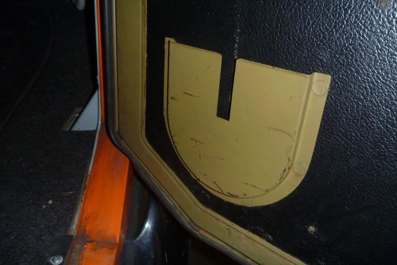

ja, RAL 2004 ist DIE Farbe!
Vorher war er irgendwie grünl-braun-gruselig :sick: .
Dann doch lieber knallorange :wub: .
So war der mal vorher:

LSHD-Khaki halt ;)

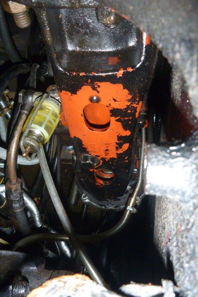

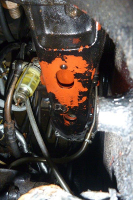

Die nächsten Tage (hoffentlich nicht Wochen) werde ich auf der Fahrerseite vorne
das Radlager und den Dichtring erneuern und überhaupt Felge, Bremstrommel und Kotflügel entrosten und streichen.
Und wenn ich dann noch Lust hab, dann schau ich mal wo denn die Einspritzpumpe leckt.
Die ist unten immer Diesel- und auch irgendwie Ölfeucht.
Hat jemand von den Hano-Spezialisten eine Idee welche Schraube ich da nachziehen müsste?
Das wäre die einfachste Lösung ...
Einen schönen Sonntag noch,
Ralph.

#98 Beitrag von lakto » 2022-02-21 7:43:47
hast du alle dorthin führenden Schläuche kontrolliert.
Bremsenreiniger drauf und ein bisschen fahren. Bei mir war es meist irgendein Schlauch...

#99 Beitrag von ph » 2022-02-21 7:59:37
Hallo Lakto,
super Tipp, das werde ich mal ausprobieren.
Einen schönen Tag,
Ralph.

#100 Beitrag von LutzB » 2022-02-21 9:42:42
lakto hat geschrieben:
2022-02-21 7:43:47
hast du alle dorthin führenden Schläuche kontrolliert..............
..............Bei mir war es meist irgendein Schlauch.......
ph hat geschrieben:
2022-02-20 13:51:01
Ölfeucht spricht gegen undichten Schlauch.
Ich hab' die ESP von Hano-Motor gar nicht mehr so vor Augen. Ist da nicht am Pumpengehäuse ein rechteckiger Deckel der mit nur zwei Schlitzschrauben gehalten wird? Vielleicht die mal etwas nachziehn.
Abjauchen mit Bremsenreiniger hilft bei der Fehlersuche immens. :D

#101 Beitrag von ph » 2022-02-22 12:26:04
Hallo Lutz,
komm grad nicht an die Seite, wo die ESP verbaut ist.
Der Hano steht mit dieser Seite grad an der Wand,
da ich auf der anderen mich um das Radlager etc. kümmere.
Aber wenn ich wieder hinkomm, dann zieh ich mal alle Schrauben nach.
Bis denn,
Ralph.

die ESP hat hinten ,wenn du seitlich am Hano stehst, links an der Schmalseite eine Schraube
um den Diesel der sich in der Pumpe sammelt abzulassen.
Da der Diesel oben auf der Ölfüllung steht ,füllt man Öl nach bis der Diesel aus der Pumpe ist.
Soll alle 3000 Km gemacht werden . :eek:
Gruß Arne

Hallo Ralph
Wenn das Öl in der mitte vom Pumpenträger aus dem grossen loch läuft ist meist die Abdichtung vom Pumpenantrieb nicht mehr in ordnung, zu meist verhärtet, zumindest ist das schon bei einigen meiner d28/d21 motoren so gewesen, dann läuft etwas öl am Flansch runter auf den Pumpenträger und tritt dort zum vorschein wie bei dir auch an dem grossen loch welches auf deinem bild zu sehen ist, das ist auch dafür gedacht das da Kraftstoff und öl abläuft.
mfg martin

#104 Beitrag von ph » 2022-02-22 23:25:52
Hallo Arne,
hallo Martin,
Danke für die Hinweise.
Da werd ich mal nachschauen müssen.
Sollte es die Pumpen-Antriebs-Dichtung sein ... wie bekomm ich das denn wieder dicht?
Wird wohl eine längere bzw. aufwändigere Geschichte.

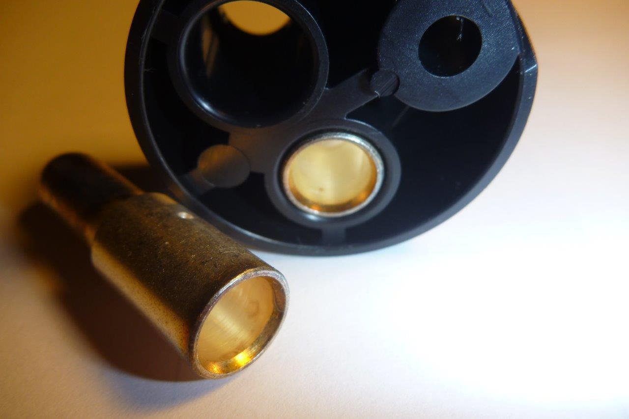

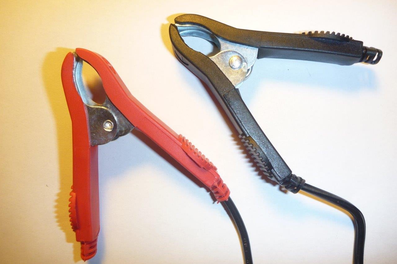

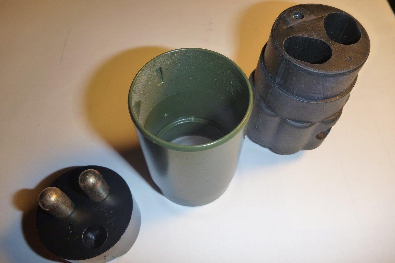

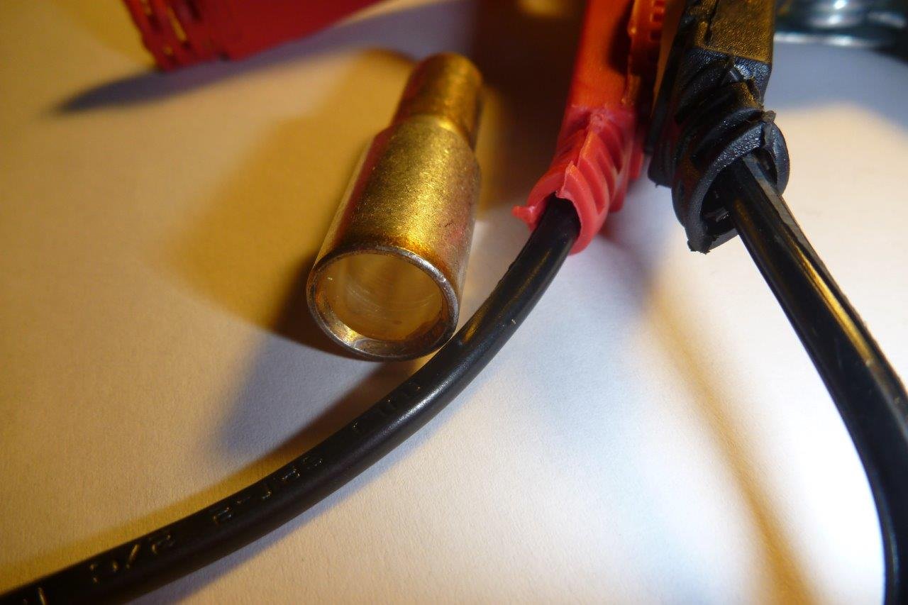

Was anderes noch:
Lade öfters mal die 2x12V-Starterbatterien.
Bisher hab ich die einzeln geladen.
Dazu musste ich immer die Kotflügel abnehmen usw. - umständlich halt.
Nun habe ich mir ein 24V-Ladegerät gegönnt.
Dieses will ich an die Fremdstartdose / Schweinenase im Fahrerraum anschließen.
Einen entsprechenden Stecker hab ich schon.
Aber wie stelle ich die Verbindung zwischen den dünnen Ladekabeln und den dicken Pol-Steckern her?
Vielleicht ein dickes Kabel in die Pol-Stecker löten und hinten aus dem Schweine-Stecker rausschauen lassen.
Und da dann die Lade-Klemmen hin.
Wäre das eine Lösung?
Oder hat jemand einen anderen Vorschlag?
Bis denn,
Ralph.

Hallo Ralph
Wenn es die Abdichtung ist muss die Einspritzpumpe ausgebaut werden und der Einspritzpumpenträger auch, das ist schon etwas aufwand und muss auch wieder ordentlich eingebaut/ eingestellt werden, wichtig ist dabei beim ausbau schon alles in die markierten positionen zu drehen , das macht es erheblich leichter. dann muss die welle aus dem Pumpenträger ausgebaut werden und der filzring erneuert werden, dann wieder alles zusammenbauen. also an einem straffen tag möglich aber wie gesagt schon etwas aufwändiger.
Zu deinem Natostecker , wir verbauen die auch an einigen Baumaschinen, aus dem gleichen grund wie du , und auch zur starthilfe, Ich löte dann immer ein stück kabel ein, so ca 1,5-2 m und habe da klemmen dran vom starthilfekabel, also du kannst auch ein preiswertes starthilfekabel im baumarkt kaufen, und einlöten dann hast du es leichter und kannst es als unterwegshilfe und zum laden daheim bestens nutzen. das wäre mein vorschlag dazu. :angel:
Mfg martin

Die Idee mit dem Starthilfekabel hatte ich auch schon mal umgesetzt und werde dieses jetzt auch dafür nutzen.
Hier hab ich mal extra was dazu geschrieben:
viewtopic.php?f=34&t=100942
Einen schönen Abend wünsch ich dir,
Ralph.

Hallo Ralph
Ja genau so hab Ich mir das vorgestellt ,ist universell verwendbar mit dem kabel... :D
Wenn du fragen hast zwecks Motor und Einspritzpumpe/ abdichtung ist kein problem, Steh Ich gern zur verfügung, im zweifel ist Bamberg und Schleusingen ja auch nicht wirklich weit weg..
Grüße Martin
