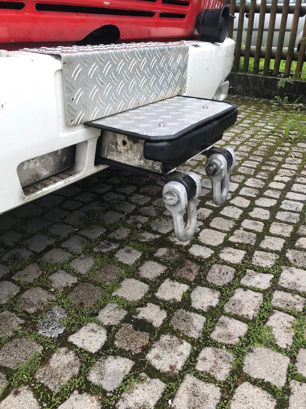

Wo gibs die denn für 15€.
BUCHER DURO 6x6 IIa
Baujahr 2005
​Man kann alles schaffen.
WWW.UNSERETRAUMREISE.COM
meggmann
Beiträge: 8873
Wohnort: Hückeswagen
Re: Seilwinde an Zugmaul / Anhängekupplung
#69 Beitrag von meggmann » 2021-03-31 14:45:41
Zugmaulbolzen für kleines Geld? Überall.
Landmaschinenhandel, EBay, ....
Dilli
Beiträge: 1436
#70 Beitrag von Dilli » 2021-03-31 15:05:58
Muss man da auf was achten damit einem die Dinger nicht in 2 Teilen um die Ohren fliegen oder man die zweiteilen muss, damit man die wieder aus dem Maul bekommt, wenn man mal was rangiert hat? Ich hab jetzt von 6,90€ bis weit über 100€ alles gefunden. Am besten ich such was aus der Armeebranche. Die sollten (rein theoretisch) gute Qualität haben.
BUCHER DURO 6x6 IIa
Baujahr 2005

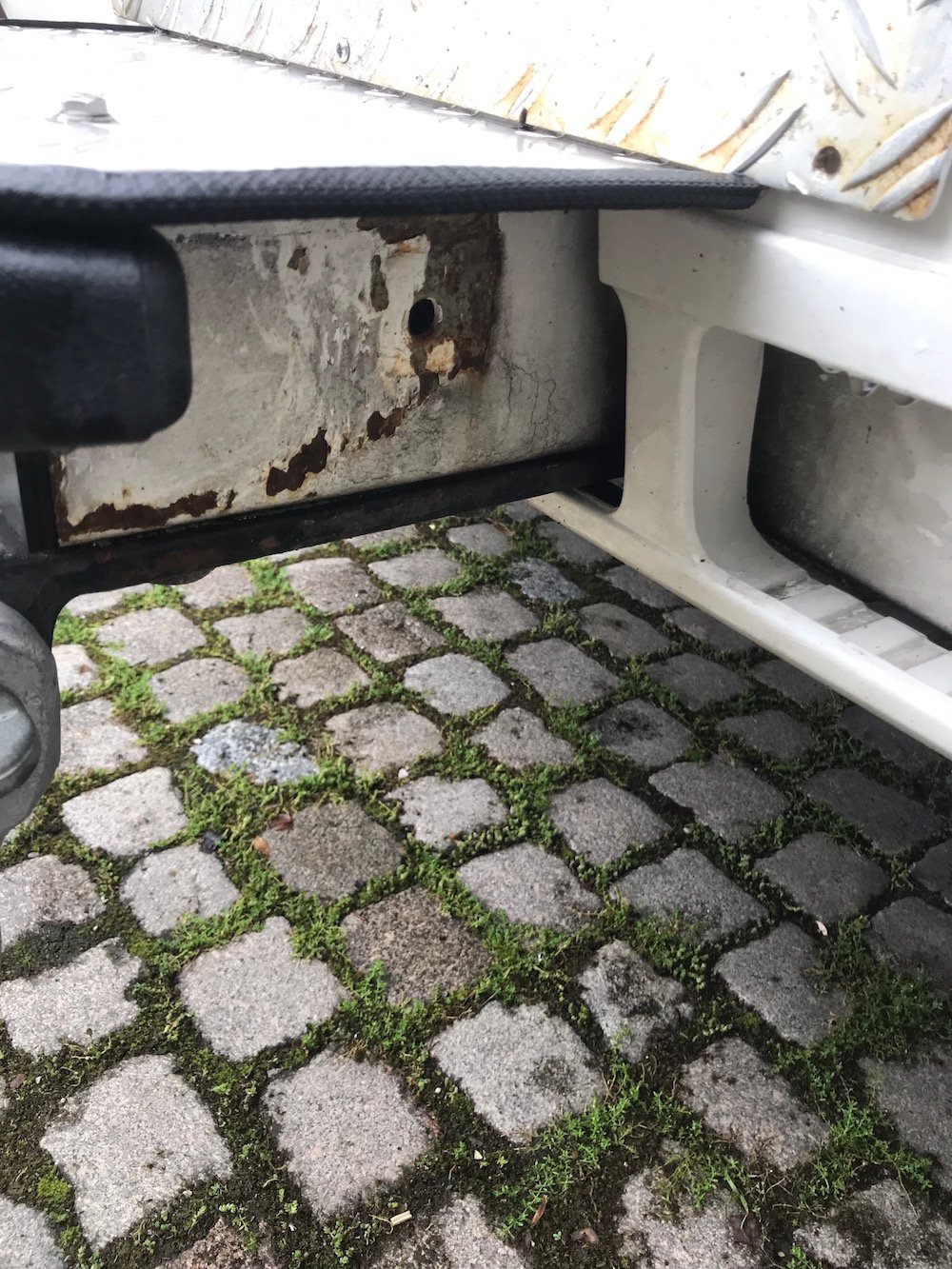

- Anbau Seilwinde auf der Plattform der alten Vorbaupumpe. Diese ist massiver Stahl mit dem Rahmen verschraubt.IMG_5075.JPGIMG_5077.JPG
- Seil aus Stahl oder Kunststoff?
Die Seilwinde soll zur Selbstsicherung dienen z.B. bei Flußdurchfahrten oder den Roten Stern mal aus dem Dreck zu ziehen, aber sicher nicht aus metertiefen Panzerspuren mit Schlamm, denn mit einem 4x2 fährt man sowas ja erst gar nicht
Wenn jemand auch noch eine Herstellerempfehlung hat oder eine vertrauenswürdige Bezugsquelle, freue ich mich auf eure Antworten.

Was haltet ihr von der Monatge auf dem ehemaligen Pumpen-Block?
