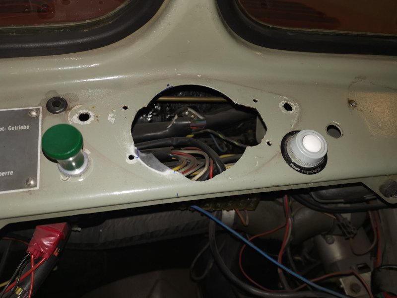

Der blaue Strich hat keine Bedeutung. Der kommt vom Schablobe machen.

Vermute mal das du von hinten auch blank geschliffen hast um ein brauchbares Ergebnis zu erzielen.
Viel Erfolg beim Zuschweißen.
Und bitte nicht vergessen das Ergebnis hier zu zeigen.

Ja, klar. Es muß sowieso rundrum mindestens Daumenbreit beidseitig alles blank geschliffen werden, da die Farbe sonst beim Schweißen verbrennt. Das ist weder für den Schweißer noch für die Schweißnaht gut. Außerdem werde ich das wild herausgebissene Loch noch in Richtung Ellipse vergrößern, um einen Flicken vernünftig einpassen zu können.

Und Kabel abdecken? Kannst Du da von unten was dazwischen legen bzgl. Schweißperlen?Bernhard G. hat geschrieben: ↑2020-02-01 21:47:01Ja, klar. Es muß sowieso rundrum mindestens Daumenbreit beidseitig alles blank geschliffen werden, da die Farbe sonst beim Schweißen verbrennt. Das ist weder für den Schweißer noch für die Schweißnaht gut. Außerdem werde ich das wild herausgebissene Loch noch in Richtung Ellipse vergrößern, um einen Flicken vernünftig einpassen zu können.

Ist doch immer einfacher, gleich starke Teile eben auf Stoß zu verschweißen. Beide Teile schmelzen gleich stark auf und sind versatzfrei, wenn man sie mit einer C-Gripzange klemmt. Auch das Richten mit Hammer und Handambos ist dann leichter, weil beide Bleche gleich steif sind. Warum soll ich mir das Leben unnötig schwer machen?
U.a. deswegen werde ich es nicht mit MAG, sondern mit WIG machen. Die Schweißperlen fliegen ja überall hin und brennen Löcher in Boden, Sitze, Scheiben usw. rein. Außerdem kann an eine flache und weiche WIG-Naht recht zügig funkenfrei mit der Feile einebnen. Wird nicht so einfach wie auf der Werkbank, da gerade oben der WIG-Brenner nicht so geneigt werden kann, um das Schweißbad gut sehen zu können. Außerdem ist das Lenkrad im Weg, ich kann also nur von rechts schauen. Hoffentlich versaue ich es nicht!RandyHandy hat geschrieben: ↑2020-02-01 22:57:37Und Kabel abdecken? Kannst Du da von unten was dazwischen legen bzgl. Schweißperlen?

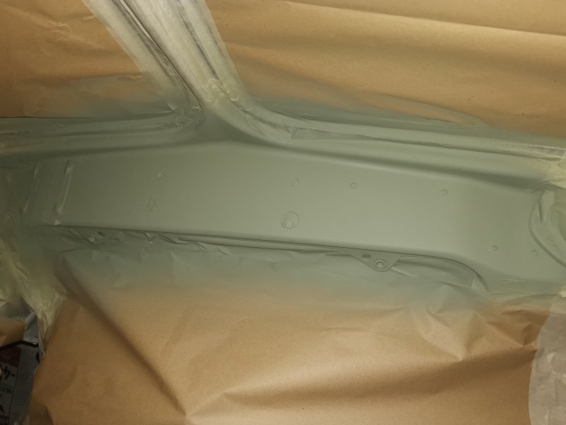

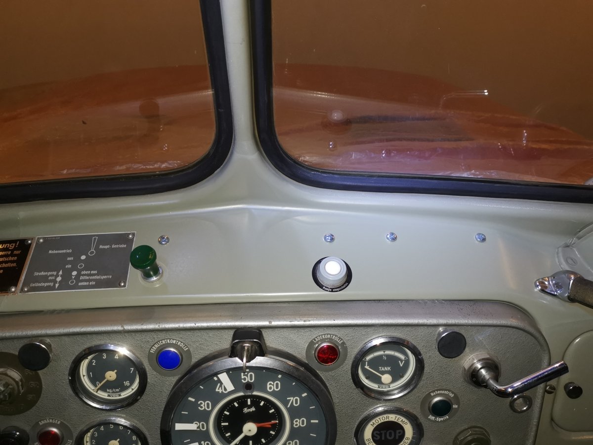

So, nun ist alles wieder zusammengebaut. Alle Löcher (ein großes und 8 kleinere) sind verschwunden. Das Amaturenbrett ist jetzt wieder clean. Natürlich sieht man den Übergang zur Altlackierung etwas, da Farbton und Glanzgrad nicht 100% identisch sind. Wegen der Altlackierung mußte ich Kunstharzlack nehmen und da kann man anders als bei Autolacken den Glanzgrad nicht einstellen lassen. Hochglanz oder Seidenmatt waren die einzigen Optionen. Ich hab die Übergänge an Stellen mit Anbauten und Schildern versteckt, so daß man es erst bei genauem Hinsehen merkt.
