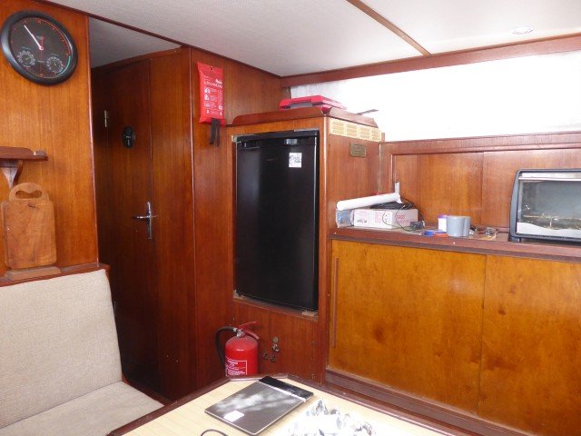

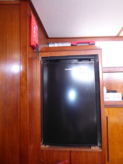

Wo bist du, in Afrika? Mein Kühlschrank macht wenig warm. Einen Lüfter habe ich nicht. Und wenn, dann würde ich keine Zwerglüfter nehmen.
In DE... Wie hast du dein Eingebaut? Ich hab jetzt ein Weco und ein Dometic im Test gehabt.

Laut Dometic / WECO sind gar keine Lüfter nötig...
