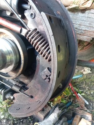

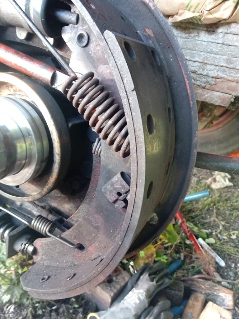

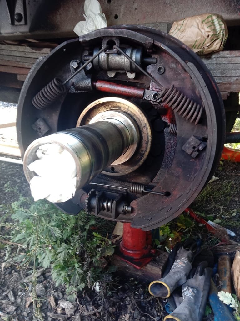

Bei deinem 2 Foto (das mit geöffneter Bremse, ohne Bremstrommel drauf) fällt mir auf:
Kann das sein das der linke Stössel vom Bremszylinder nicht in der richtigen Position sitzt?
Sieht soo aus als ob das Ende vom Stössel in den runden Auschnitt des Bremsbelagträgers gehört.
Kann aber auch sein das er richtig sitzt, auf dem Foto sieht man das nicht so richtig.
UNBEDINGT checken wie's richtig gehört !!
(vor Zusammenbau bzw Fahren) :D

Danke Franzappa werde ich drauf achten. Muss morgen noch ne Federzange und Fett besorgen dann geht es da endlich weiter.

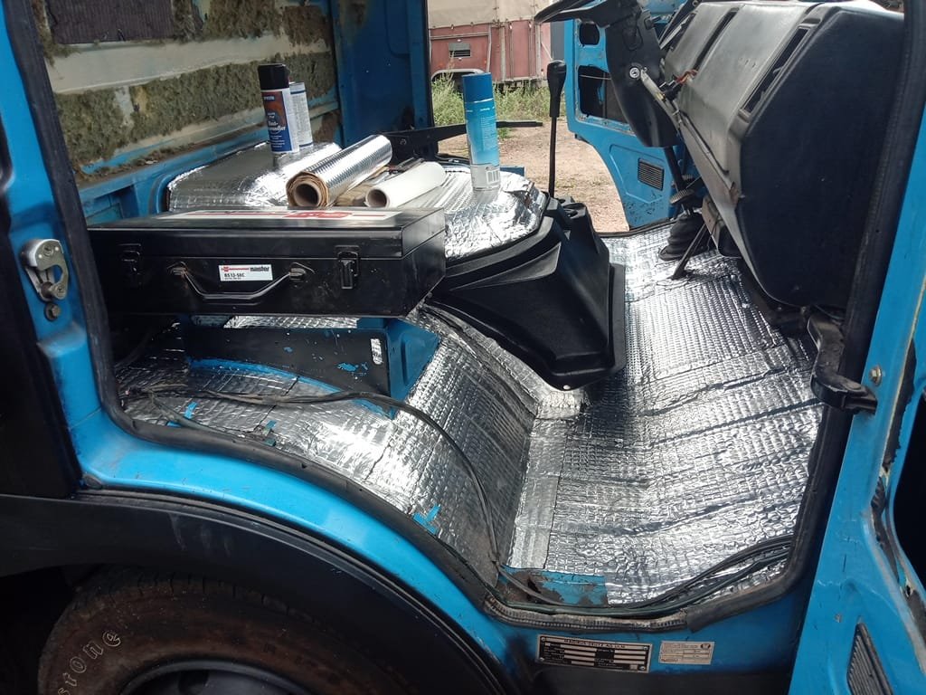

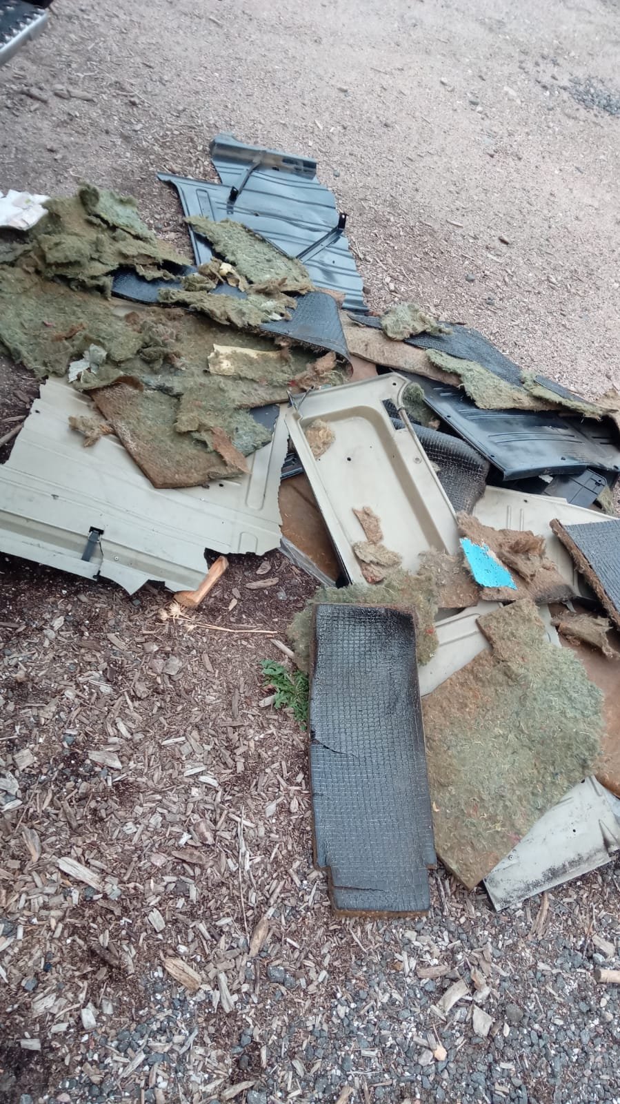

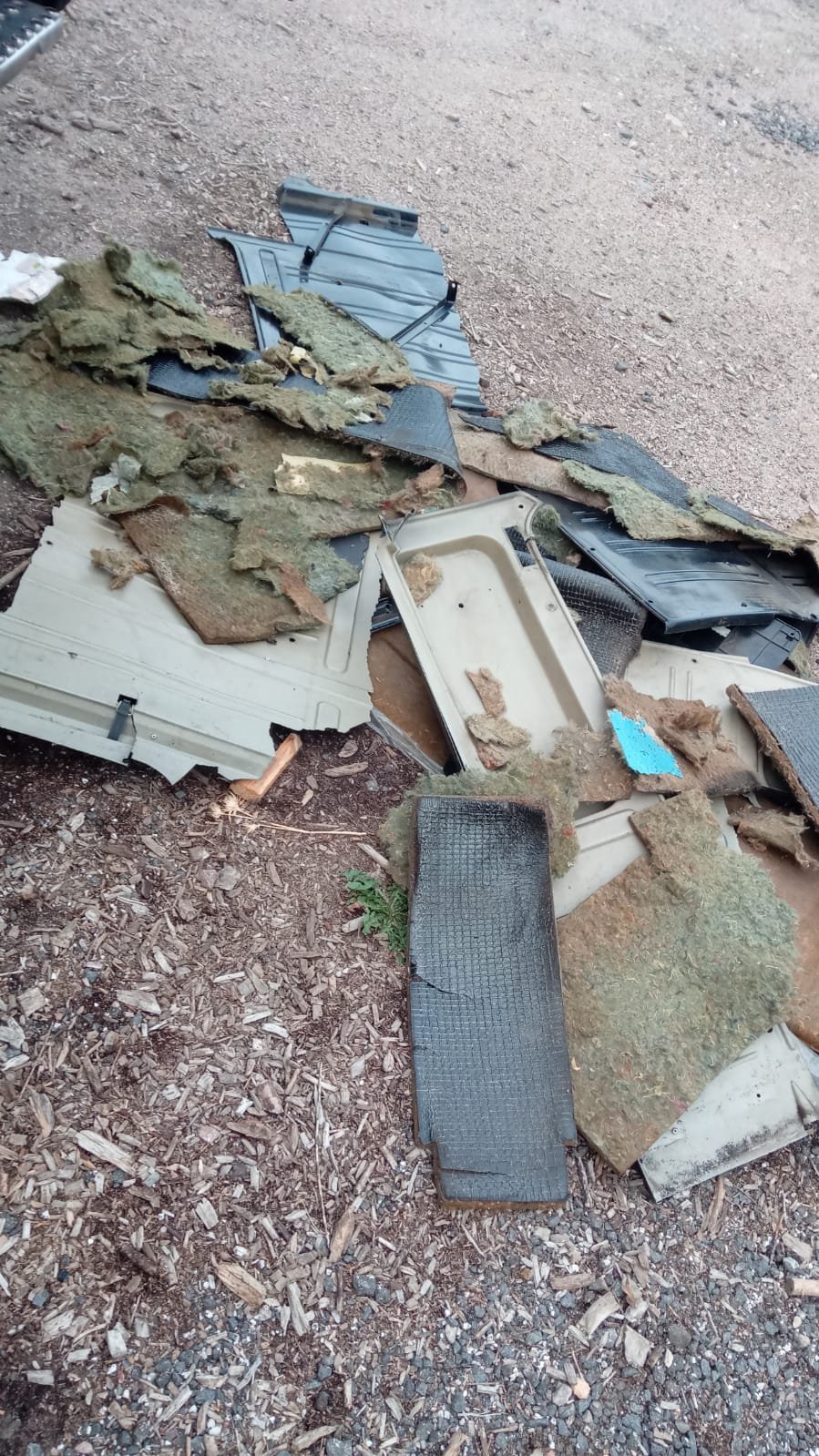

Dafür habe ich den kompletten Fahrgastraum fertig "restauriert" oder gesäubert und isoliert bzw Lärm gedämmt und neu verkleidet.

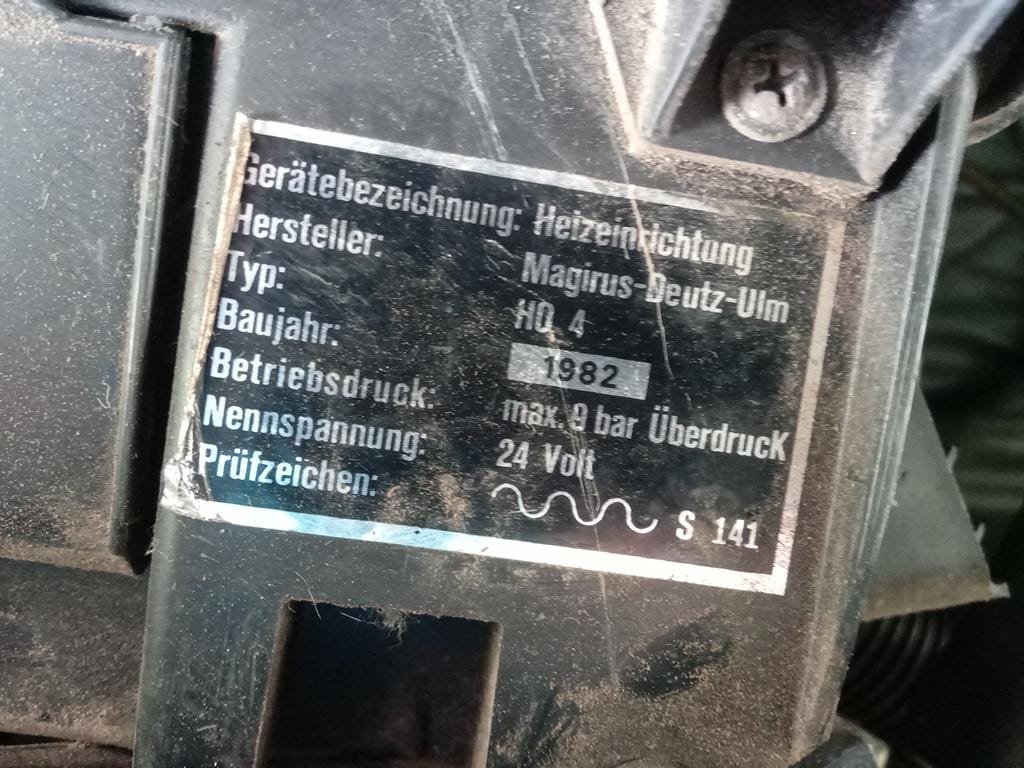

Das Heizsystem muss noch repariert werden. Der Heitregler geht Garnicht. Der Regler für die Fusslüftung ist auch am gestenge das Plastik gebrochen. Nur der Regler der die Klappe vorne für'n Fahrtwind öffnet funktioniert noch.
Gibt es das Heizsystem siehe Anhang als Ersatzteil Gebraucht oder neu noch ? Oder muss ich da was basteln?

Das ist die normale Magirus Ölheizung. Gebrochenes Gestänge ist somit selbst zu reparieren ;)
Der Heizungsschieber geht über einen oder zwei Bowdenzüge an das Ölventil hinten links am Motor.
Und ich wiederhole mich: Doku gibt's beim historischen IVECO-Magirus-Archiv - siehe oben.

habe Dir eine Übersicht von der MD HO 2 angefügt.
MfG.

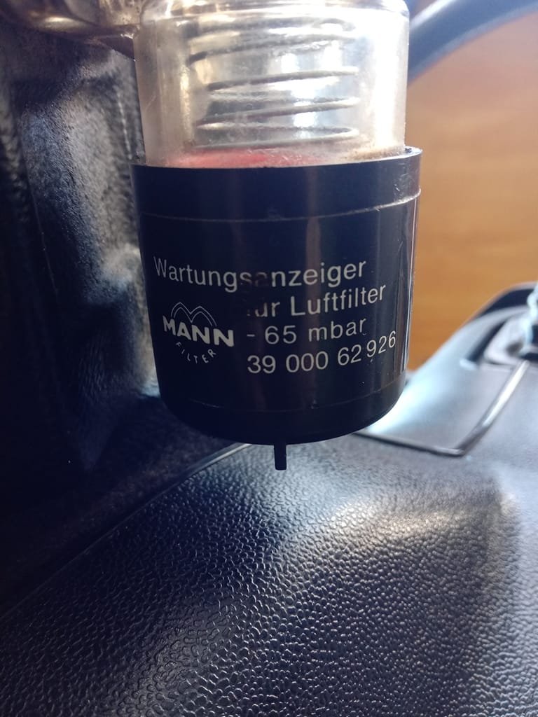

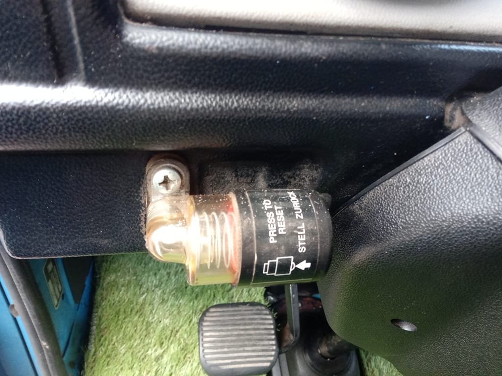

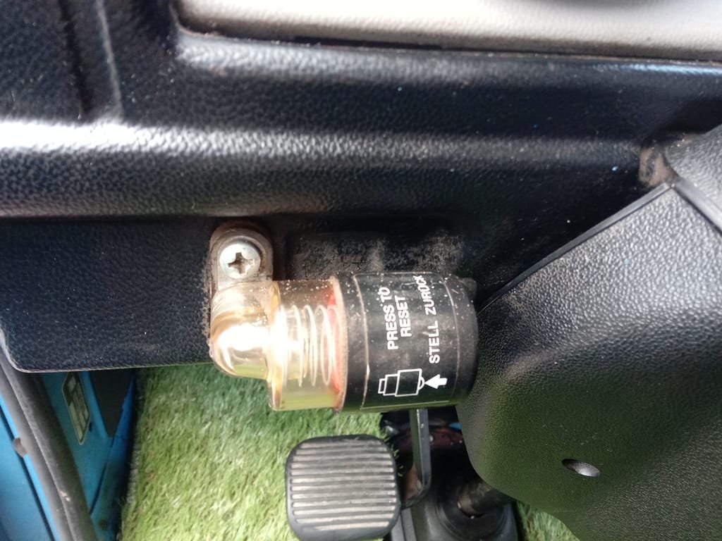

Was ist das im Anhang eigl? Das ist links neben dem Lenkrad. Also steht drauf. Frage ist was mache ich damit.....
Beiträge: 11175
Re: Magirus Deutz 90M. Fragen...
#67 Beitrag von Uwe » 2018-08-26 18:16:59
Das ist das, was draufsteht - Wartungsanzeige Luftfilter :angel:
Wenn während Motorlauf rot, ist der Filter fällig.

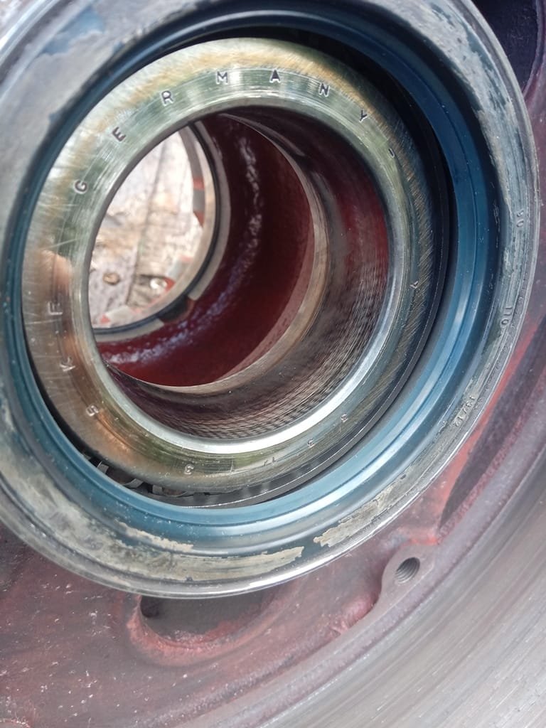

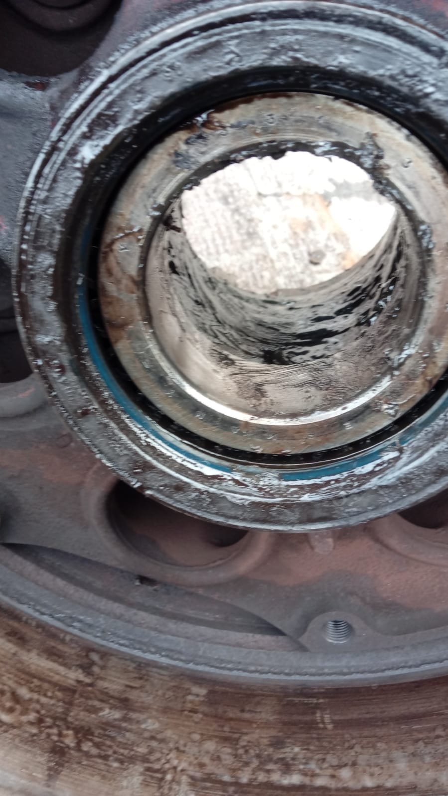

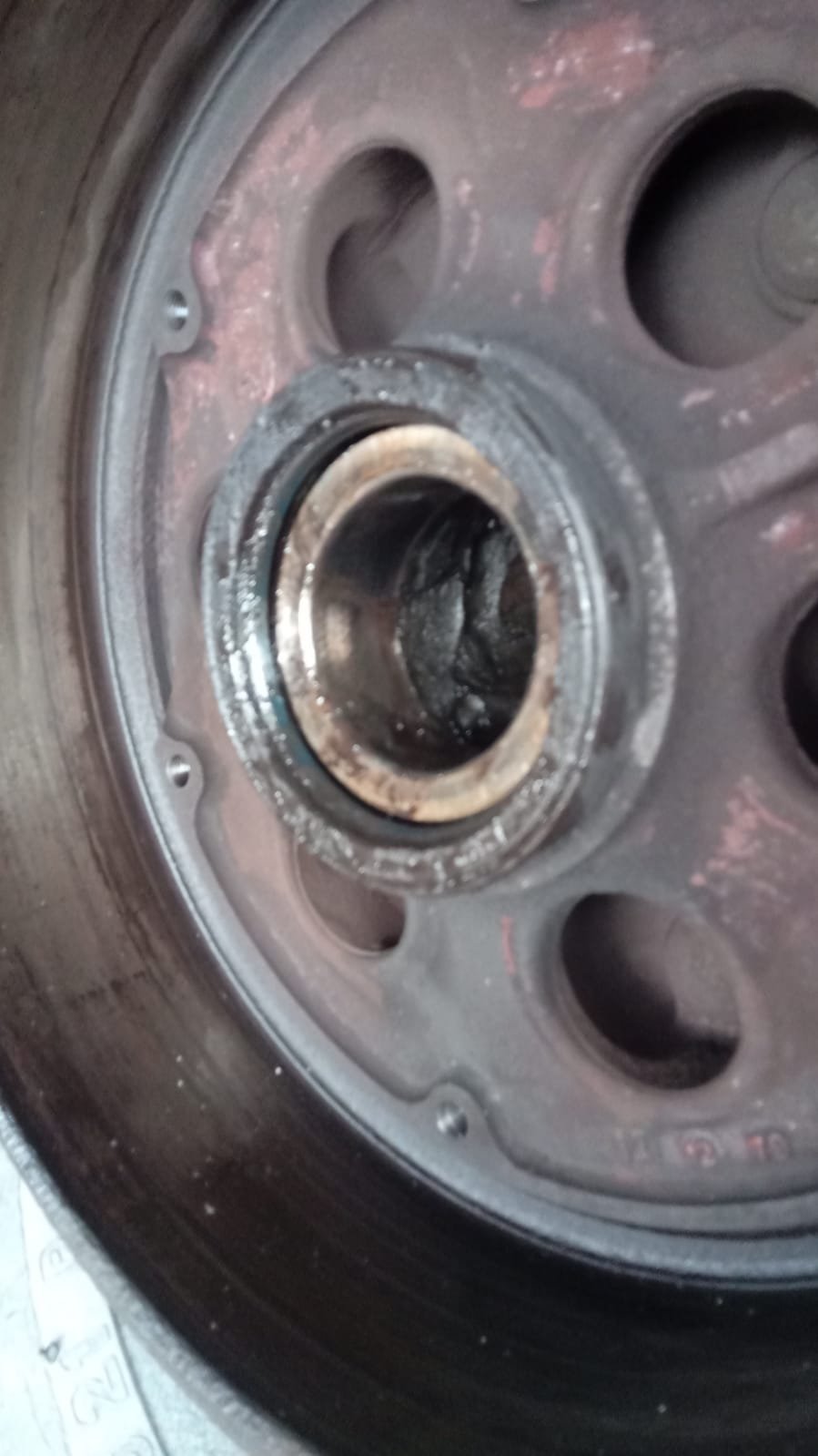

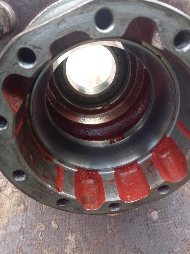

Haufenweise Fett in der Trommel und das Lager da drinnen bekomme ich nicht raus. Stoppt wahrscheinlich am ganzen Fett :-)
Muss ja irgendwie raus gehen da es ein Verschleißteil ist
Hole ich das ganze Fett da raus? Oder lassen? Sieht eigl noch gut aus ist an manchen Stellen fast 2cm dick runterherum.
Muss jetzt wieder warten auf Iveco die so nett sind und mir die passenden Anschlüsse und Bremsleitungen zu meinen Randbremszylinder Fischen. Eine Leitung hat's leider zerrissen weil die Schraube schon komplett zerknüdelt war so dass kein Schrauben Schlüssel mehr hielt und auch mit Zange nix ging
Nun gibt es hinten links und rechts neue Leitungen. Übern Diff geht's von nem T-Stück nach vorne.
Das lasse ich
Beiträge: 11175
#77 Beitrag von Uwe » 2018-08-27 21:21:50
Das Lager hängt an den traurigen Überresten des Wellendichtring - wenn Du den rauspopelst, kommen Dir Innenring samt Rollen und Käfig entgegen. Fett muss raus und ersetzt werden.
Wie hoch ist der Grat an der Trommel? Sieht schwer nach Ausdrehen aus. Den Belägen würde ich so wie die Trommel aussieht keinen cm mehr trauen...
subsist

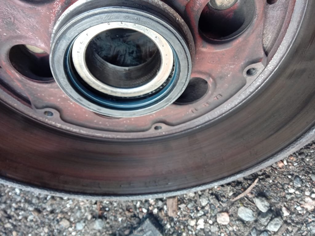

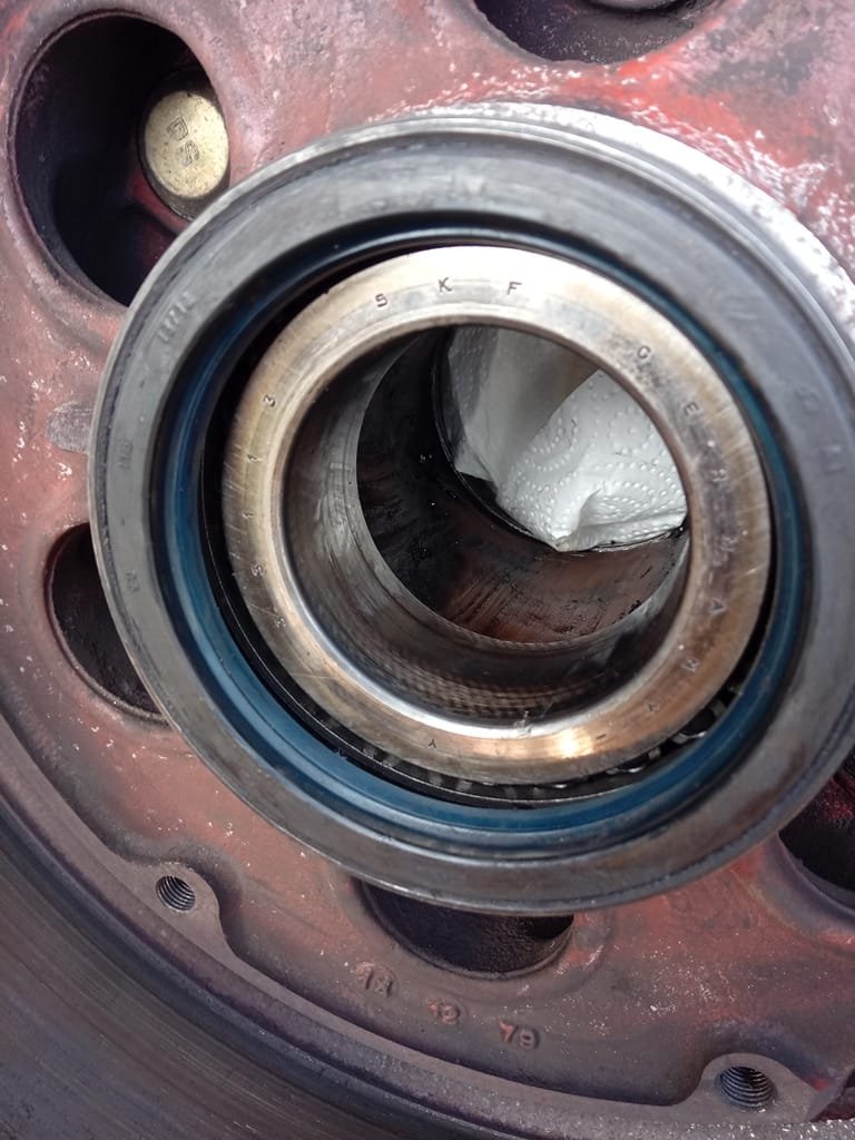

Glaube die ersten Bilder täuschen. Sieht eigl alles sehr gut aus. Wie dick die Beläge neu sind weiß ich nicht. Der bei Iveco meinte auch nicht viel mehr als 1cm. Meine haben 0,7mm. Ist auch alles sehr gleichmäßig abgenutzt.
Der Grat an der trommel hat Max 1mm.
Hier nochmal Bilder in sauber und evtl bessere Qualität.
Aber Ferndiagnose ist natürlich schwer ich weiß
Das Lager da drinnen sieht eigl gut aus. Wie kommst drauf dass es kaputt ist? Es dreht auch sehr sauber.
Wo hängt es das ich es nicht raus bekomme. Muss der äußere blaue Gummi Ring raus oder geht's nach hinten innen raus wo das Fett ist?
Fett mache ich also neu?

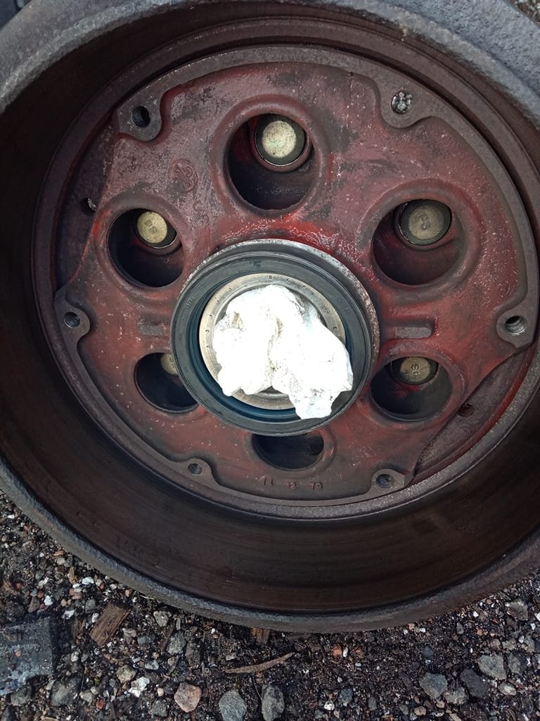

Hier noch zwei jetzt Fett innen raus

#80 Beitrag von franz_appa » 2018-08-28 13:25:48
So langsam verliere ich den Faden...
Wieso hast du das eigentlich alles auseinandergerissen?
Unabhängig davon würden wohl die meisten sagen: wenn du jetzt eh schon alles auseinander hast, machst du halt alles neu.
Jetzt kommste gut dran (Lager, Wedis, Fett sowieso, sonstiges Kleinteilezeugs...)
Dann hast du die ganze Achse revisioniert - ist ja auch was :D

Bei dem ist das eigl bloß die Arbeit um an die Radbremszylinder dran zu kommen. Habe nicht mehr auseinander gebaut als nötig dafür. Das es nun fast alles ist ;-). Alles gesäubert habe ich natürlich.
Die Lager sehen wirklich wie neu aus in Live und drehen butterweich.

Wenn die Molly okay ist nehme ich die. Habe schon 400g liegen. Wenn das Wälzlagerfett eigl besser ist würde ich das kaufen..
Grundeinstellung der Perrot Bremse ist nicht klar bzw so ein Stellen das ein leichtes Schleifgeräusch zu hören ist?! Oder was meinst?
Wedis ist die blaue Gummi Dichtung? Hart ist die nicht.
Die Lager sind meiner Meinung nach okay. Aber kenne mich nicht so aus. Hab die Trommel im Kofferraum und werde die Donnerstag mal bei Iveco zeigen. Die Lager nehme ich auch mit.
Jenachdem was die sagen tausche ich oder nicht. Guter Plan?

Allradwilli
#84 Beitrag von Allradwilli » 2018-08-28 17:57:32
Hier ist die MAGIRUS Schmiermittel Empfehlung:
Die Radlager sind verschlissen! Die WEDI Lippen sind abgenutzt!
Prüf auch die Anlaufringe wo die WEDI drauf abdichten!

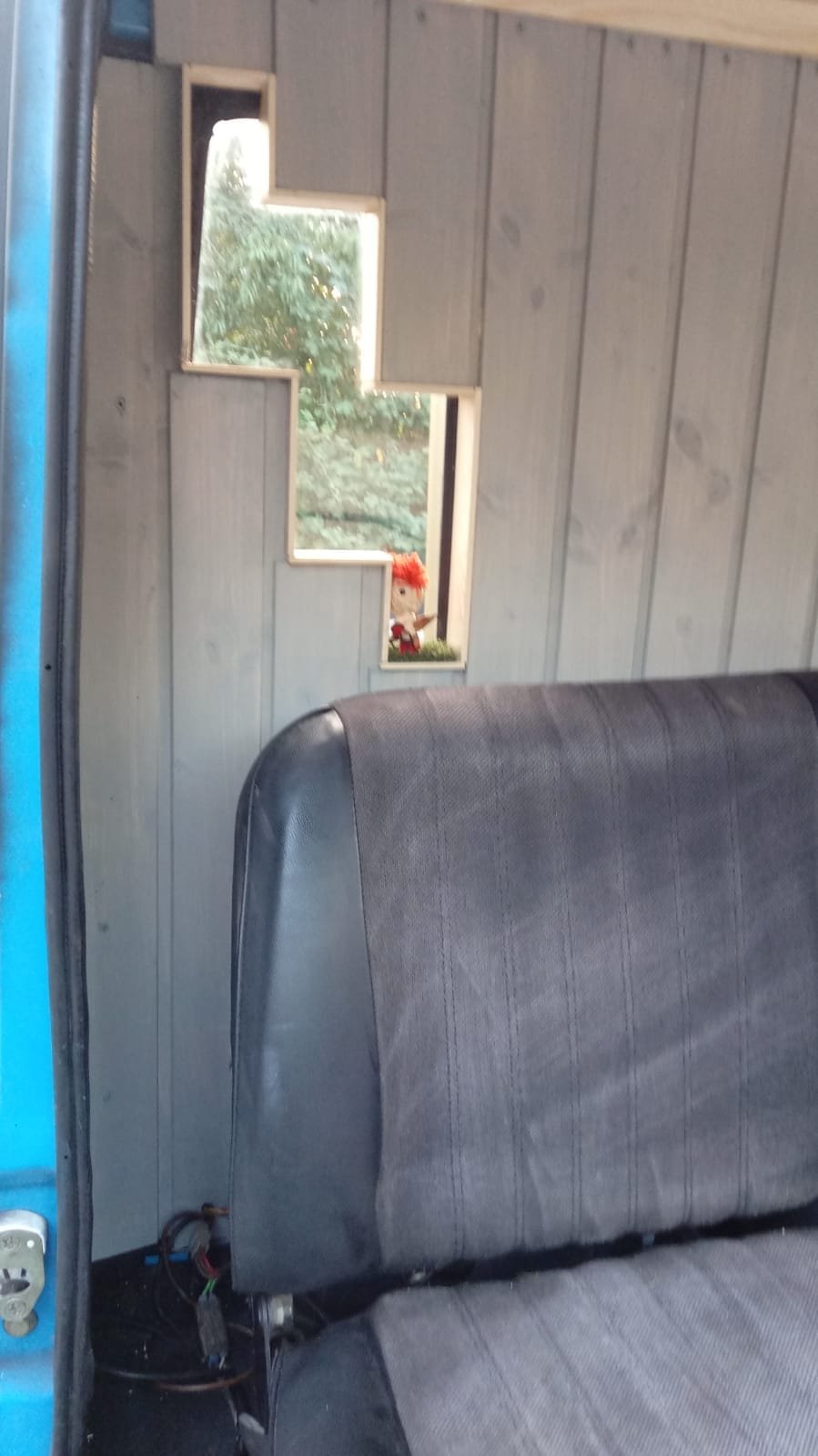

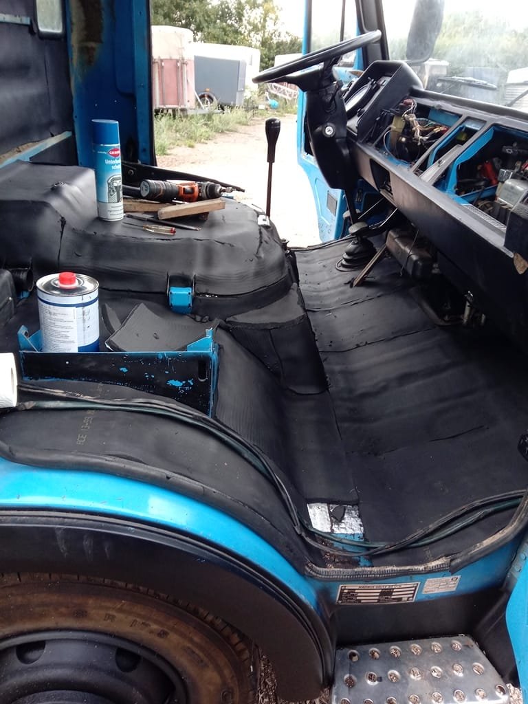

Mal paar Bilder von innen darf ich hoffentlich auch zeigen. Ist natürlich mein persönlicher Geschmack. Und ich bin erst 38 und im Herzen erst 14. Verzeiht also Bumblebee da und den Kunstrasen und die eckigen Heckfenster :wub:
Ist aber noch nicht jede Ecke fertig.
Er ist komplett mit Alubutyl und Armaflex Isoliert. Richtig schön leise der gute jetzt. Jeder Krümel Dreck der letzten 35 Jahre inkl paar 10pfennig Stücke Entfernt dafür und mit Waschbenzin und andere Reiniger gereinigt. Naja viele Kleinigkeiten noch aber überschaubar
Alles in den letzten 2 Wochen neben Job und Kids immer mal paar Stunden Gas gegeben unter freiem Himmel auf öffentlichen Parkplatz bei uns im Dorf ohne Strom vor Ort. Holz alles per Hand gesägt (Ausser der "Himmel" nachdem die Schablone fertig war zu Hause gesägt.)
Auch die Bremse wird da gemacht. ;-)
So hat es angefangen

Habe gerade Trommel und Lager in der ersten Iveco Werkstatt gezeig, die machen mehr auch Oldtimer als Iveco Nord. Der meinte die Lager sehen gut aus die brauchen nicht neu. Auch die Trommel alles gut. Den 1mm Grat meinte er könnte ich ein wenig angleichen.
Jetzt nochmal bei Iveco Nord fragen. Die machen eher moderne Fahrzeuge. Aber Verschleiß werden die ja auch beurteilen können :-)
Ich Berichte
Ach ja hatte weiter vorne wegen der Heizung gefragt. Der Regler am Motor bewegt sich ganz leicht. Der Bowdenzug ist fest und auf in der Armatur abgerissen. Da weiß ich schon mal was los ist
subsist
Beiträge: 386
Registriert: 2013-03-19 15:41:18
Wohnort: Hamburg
#89 Beitrag von subsist » 2018-08-29 15:41:34
Also Lager sind Tip top. Wellendichtring Radbremszylinder und Bremsleitungen samt Schrauben
, eine Feder und Fett mache ich neu.
