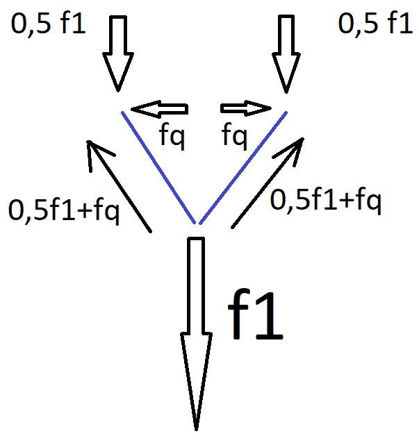

Ach ja, bei mir am LKW sind ab Werk vorne und hinten jeweils 2 Schäkel angebracht. Die sollten dann wohl auch geeignet sein als Anschlagpunkte. Kann man die eigentlich einseitig belasten? Oder verzieht sich der Rahmen? Wäre es nicht besser die Last auf beide Seiten mit einem Hahnepoot zu verteilen? Wobei sich da wieder ganz andere Probleme ergeben würden. Der Hahnapoot hat ja einen Winkel zu jedem Anschlagpunkt. Heist ich erziele auch eine geringere Kraft in die Richtung in die ich ziehen will. Hmmm :(

... Wäre es nicht besser die Last auf beide Seiten mit einem Hahnepoot zu verteilen? Wobei sich da wieder ganz andere Probleme ergeben würden. Der Hahnapoot hat ja einen Winkel zu jedem Anschlagpunkt. Heist ich erziele auch eine geringere Kraft in die Richtung in die ich ziehen will. Hmmm :(
die Kraft die Du vorne in dein Hahnepot einleitest F1, kommt in Summe hinten auch im Rahmen an 2*0,5F1. Auch in gleicher Richtung, aber was passiert ist, dass die schrägen Seile eine Summe von Längs- und Querkraft in deinen Rahmen einleiten und damit deine Front-/Hecktraverse gestaucht wird. Man sollte den Winkel also möglichst Spitz wählen.
