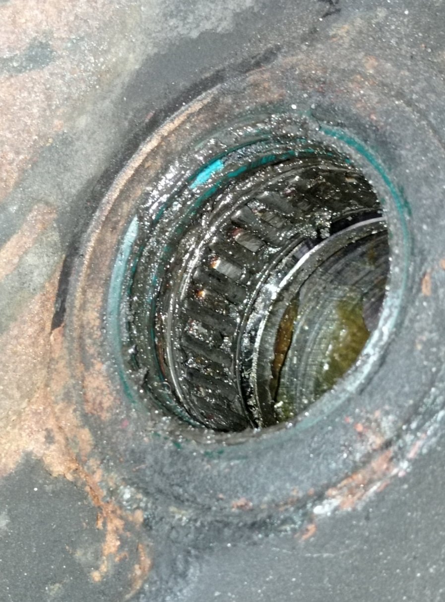

Nadellager in der Vorderachse nach 63.000 km und 36 Jahre
Fett schaut nicht mehr so gut aus :-(

von rafi911 » 2023-03-25 21:38:33
meggmann hat geschrieben: ↑2021-11-30 19:52:28
Quasi-Standard beim 90-16 ist aber, dass bei vielen aus den Bohrungen Öl austritt und dann ist halt der Wedi fällig (der etwa 30 Euro kostet).
Dass anlasslos zu machen wäre jetzt auch nicht meins.
Lager Iveco 1103771von SKF VKHB2033, 23,01 €
Lager Iveco 1126161 von SKF VKHB2204 20,71€
(Ist bei meinem aber alles noch Original - dafür sind alle Radbremszylinder getauscht)
Die SKF Nummer 2033 war bei mir das falsche Lager :-( ist zu breit...
Richtig war das 2168, dass 2204 passte...
