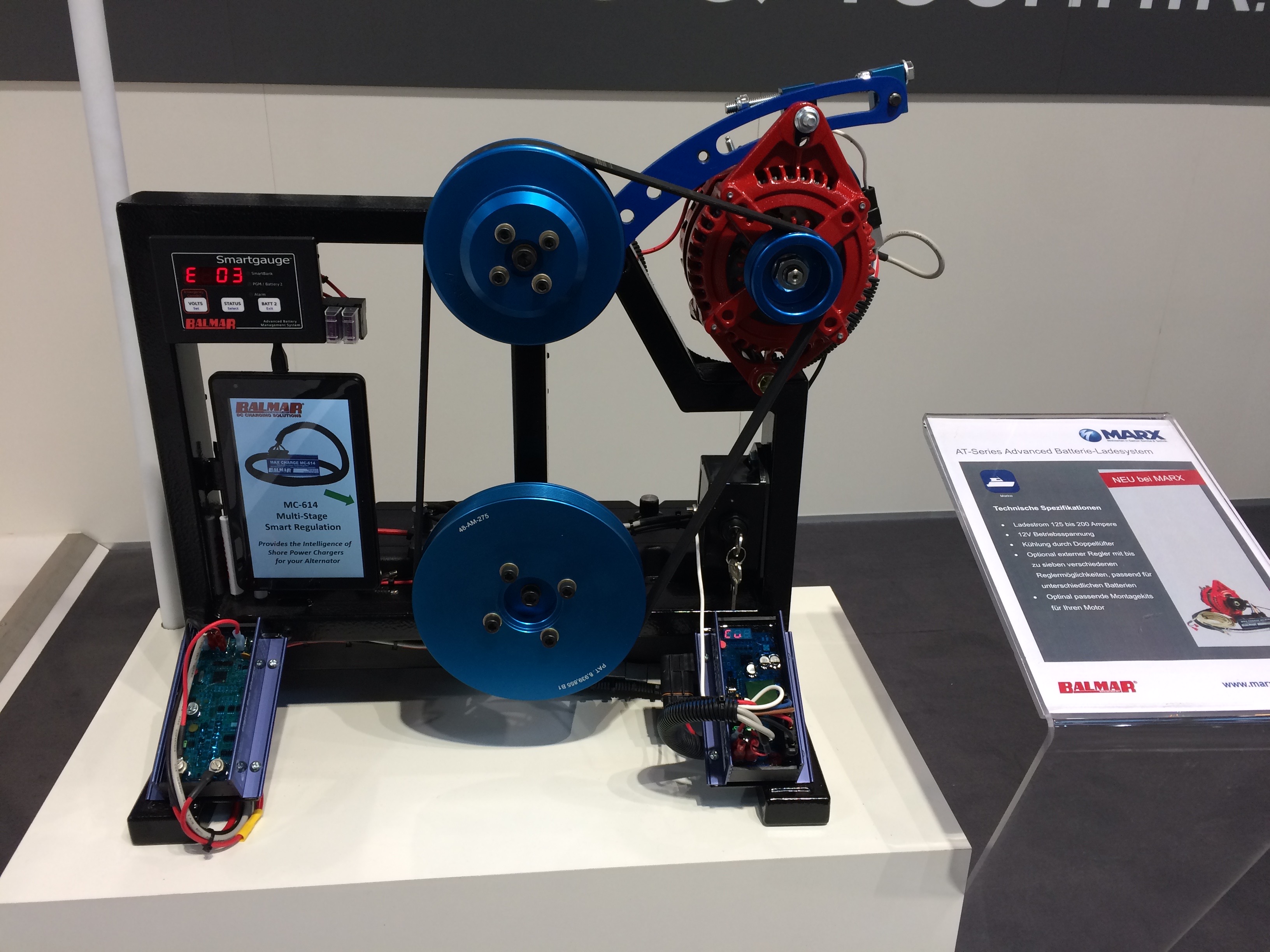

Da macht man sich sogar im Professionellen Bereich Gedanken.
Gestern auf der Boot Düsseldorf bei Marx am Stand. Motor ist individuell anzuflanschen.

Die Boot, da müsste ich auch mal hin wegen Spirutuskocher im LKW, weil man hat mit den Booten die Schräglage beim Kochen gemeinsam, weil das Wühlgerät auch mal Schlagseite bekommt. :D
Was soll diese komische Apparatur?
Sieht aus wie ein Lehraufbau in einer Berufsschule für Autotuner :joke:

Hallo Ludwig,
da kannst Du zuschauen wie Deine Batterien geladen werden, damit das ganze auch nett ausschaut wenn die Elektronen wandern, wurden die Komponenten hübsch angeordnet und eloxiert. http://www.allrad-lkw-gemeinschaft.de/p ... f=36&t=396#
Mir ging es mehr um den externen Regler. So wie ich das Verstanden habe ist der rechte der Limaregler, der linke schien mir eine Art Ladeverteiler für die beiden rückwärtigen Batterien zu sein. Ich wurde sehr freundlich gebeten das Fotoverbot zu beachten daher auch keine Aufnahme von der Rückseite. Die Lima war eine handelsübliche von Bosch.
Der Limaregler ist frei konfigurierbar was Ladespannung - Ladeschlußspannung bzw. Ströme angeht. Ich werde mal deren I-Seite regelmäßig besuchen was sich hier bewegt.
Ja, die Boot ist schon interessant. Allein das Publikum in Halle 6 und das Gemache und Getue um dieses ist einen Besuch wert. Die Champagnerflaschen sind fast so groß wie die ausgestellten Yachten.
Im Ernst, ich fahre hin da es rund 1,5h von mir weg ist und mir gefallen die ausgestellten Bauteile (Elektro, Heizungen, Klima usw.) um einiges besser als die Teile auf der Caravan Messe.
