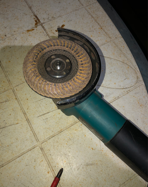

Du würdest dich wundern wie viel Schweißfachingenieure das noch nicht einmal so hinbekommen .
edit wenn ich mir die Fotos so ansehe: Sind noch alle Finger unbeschädigt und auch dort wo sie hingehören?.... und die Augen?
:D danke der Nachfrage. Alles heil. Schweißen nur mit PSA. Wobei: vorhin war ich ja bei meinem Schmied und habe den nach Flachstahl gefragt. Der zeigte mir dann nochmals kurz, wie er wurzelschweißt mit Elektrode. Danach hat er dann noch eine Theorieeinheit rangehängt und die Elektrode als Zeigestock benutzt und…Brrrrrrzzzzz….sahen wir schöne bunte Blitze… :totlach: …..waren aber nur ein paar Ms. Nix passiert.

Ich meine den Winkelschleifer ..... ;)
Och. Der Schutzrahmen kam vor einigen Wochen schon ab. Nimmt einfach zuviel Scheibendurchmesser weg, und ist im Weg. Ist natürlich nicht schlau, aber ich nutze den Winkelschleifer nur mit dicken Handschuhen. Vor dem Einschalten kommen beide Hände an sicherer Stelle ans Gerät und bleiben da. Dazu geschlossene Schutzbrille, teilweise noch Maske - bei verzinkten oder lackierten Flächen. Bis jetzt ist alles gut gegangen. Hoffen wir das beste, denn ansonsten heißt es….
:rock: fünf Bier für die Jungs vom Sägewerk.

RalfPetersen hat geschrieben:
2023-02-20 20:12:03
mach dem Jung doch keine Angst.
Angst nicht, aber deutlich darauf Hinweisen.
Den Schutz bau er freiwillig wieder an. Genau kurz nachdem Zeitpunkt als sich Trennscheibe und Finger mal Hallo sagten.
Sofa74

Ich arbeite meine Scheiben auch gerne so weit runter. Der Schutz kommt ab, wenn die Scheibe so klein ist dass er stört und kommt beim Scheibenwechsel gleich wieder rauf. Dadurch weiß ich auch immer, wo er liegt: direkt neben mir. Ich habe allerdings auch den Vorteil, dass ich an der haltenden Hand seeehr kurze Finger...äh...nägel habe :angel:

das mit dem Schutz abnehmen um die Scheiben ganz runter zu arbeiten,kann ich nicht verstehen.So eine 125 mm Trennscheibe kostet 30 Cent brutto.
Gruß Ralf
Gruß Ralf
Moin Ralf,
ich mach das auch nicht immer so. Ich kam nur nicht an die Naht mit dem Schutz drauf. Das Photo war auch eher als Scherz gemeint. Mir fehlte noch ein Streifen. Da wollte ich nicht noch die Scheibe wechseln.
Freundliche Grüße,
Sven

Was glaubt ihr in wieviel Firmen so'n Winkelschleifer ohne Schutz rumfliegt? Da braucht man sich nicht für schämen. Ist halt nicht sicher, aber was ist schon sicher?

Von Sven an Sven, schreib ich doch mal was zum Winkelschleifer:
Manchmal, wenn ich mir z.B. Videos von Bastlern anschaue, dann gewinne ich den Eindruck dass es verboten ist heutzutage einen Schutz an dem Winkelschleifer zu haben.
Dann schaue ich mir meinen linken Zeigefinger an und erinnere mich, wieviel Glück ich hatte...
Gut, ich hatte einen Schutz am Winkelschleifer, ich habe aber schlicht kurz nicht aufgepasst.
Handschuhe hatte ich an, Spaltleder, hat nix gebracht.
Tolle Narbenbilder bringe ich hier jetzt nicht, es war jedenfalls ein Sekundenbruchteil und ich kannte mir meine Knochenhaut anschauen.
2. Fingerglied. Es ist heute noch dran, alles gut, aber der Finger hätte auch ab sein können.
Von daher bin ich voll und ganz bei Oliver.
Ich will hier gar nicht dem erhobenen (Zeige-)Finger rumwedeln, muss ja jeder selbst wissen.
Aber: Mach den Schutz wieder dran!
