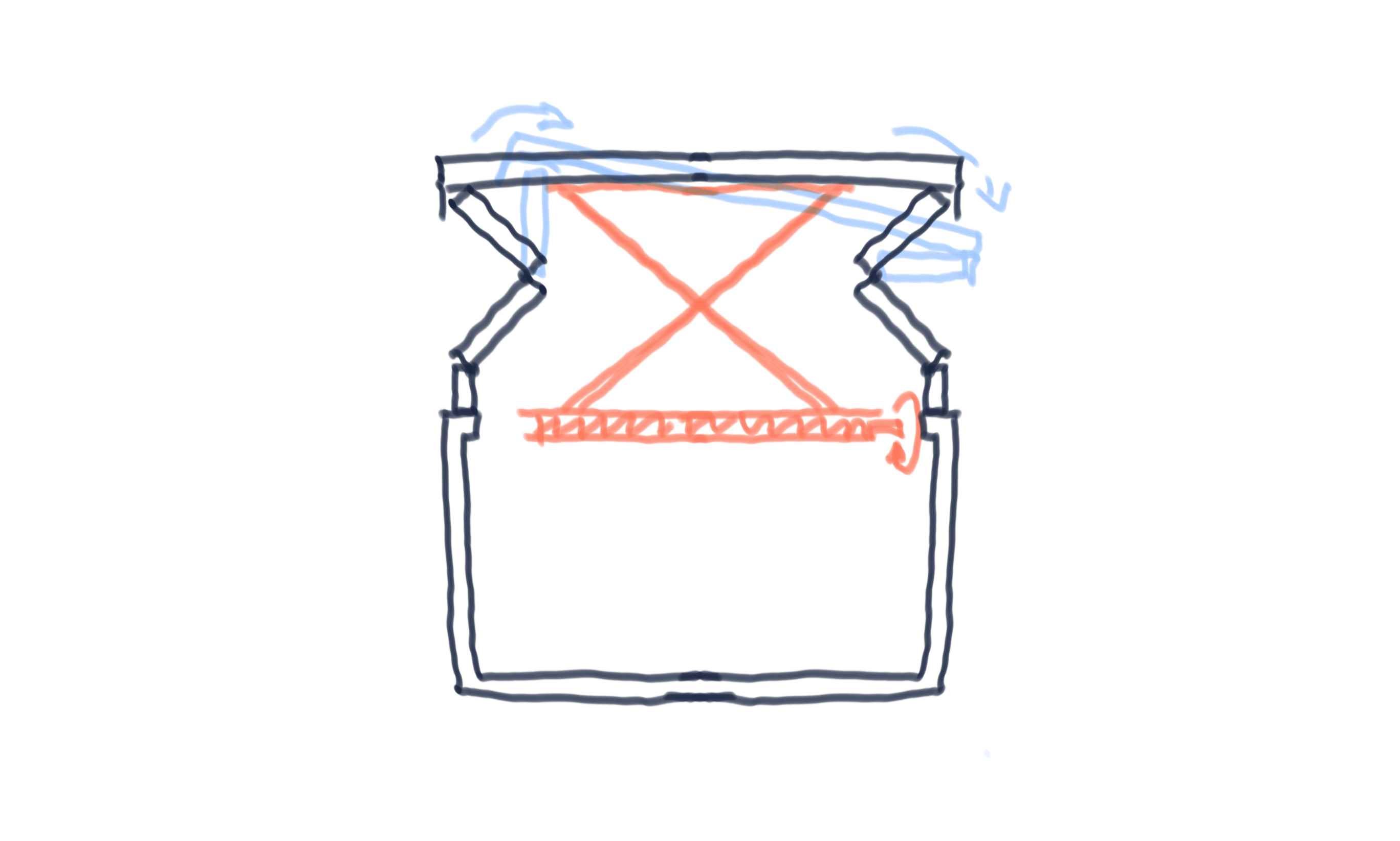

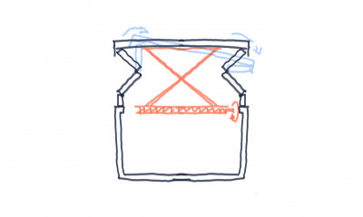

Re: Elektrische Hubstützen verlängern?
Hallo Dilli,
ich wollte nur mal kurz erläutern, wo es möglicherweise hapert:
in der Zeichnung stellt das schwarze Deine Konstruktion dar, so wie sie jetzt ist, wenn ich Dich so richtig verstanden habe. Wegen der Scharniere hat Dein Dach die Möglichkeit sich auf die eine oder andere Seite zu bewegen, was es dann auch tut (siehe hellblau!) Konstruktiv gesehen sind nur Dreiecke stabil (oder Bögen). Du hast bei dem oberen Teil des Dachs aber ein Viereck mit parallelen Seiten, und das kippt eben. Deshalb brauchst Du Dreiecke, die die ganze Konstruktion stützen und am Umkippen hindern, zB je eine Schere vorne und hinten (orange). Die Schere kann aber nur das Kippen nach links oder rechts verhindern. Nach vorne und hinten braucht es dann entweder etwas was die kurzen Seiten (also Vorder- und Rückwand) stützt, zB Winkel am Ende der langen Seiten, an denen die kurzen Wände nicht vorbei können. Oder Du brauchst entsprechend zwei Scheren links und rechts aussen, da innen ja kein Platz ist. Das komische orange Gewürge unter der Schere soll den Antrieb darstellen, zB eine Gewindestange. Die liesse sich dann mit einer Handkurbel, E-Motor, oÄ betreiben, und muss mit der Partner Schere synchron laufen, da Deine Faltkonstruktion nur eine gleichmässig parallele Aufstellung erlaubt. Die Hochdächer mit Zeltwand kann man auch einseitig hochdrücken, da die Zeltbahn das mit macht. Vielleicht hilft Dir das weiter.
Kannst mir auch gerne eine PN schreiben, dann erklär ich das auch gerne im Detail (Skype, Tel, Zoom, was auch immer).
LG Max
PS: wenn das Dach ganz ausgefahren ist, würde ich die Seitenwände noch von innen verriegeln, sodass das mittlere Scharnier blockiert wird. Sonst klappert das, wenn der Wind von der Seite da drauf drückt.
LG Max
Ja, diese Idee ist auch auf meinem Plan gewesen. Die hatte ich aber verworfen, da ich vorn und hinten ein Fenster rein haben wollte. Ich weiß, die Eier legende....
Die Front- und Heckwand wird natürlich im offenen Zustand mit den Seitenteilen verriegelt. Der Riegel ist dann auch gleichzeitig zum verriegelen im geschlossenen Zustand da. Die meisten bauen ja die Kofferriegel (oder wie die heißen) außen dran. Aber ich will ja nicht ausen bei Wind und Wetter mit Leiter an den 4 Ecken hoch klettern.
Nach vorn oder hinten kann das Dach nicht. Die Scharniere gehen komplett durch und sind wasserdicht. Es muss also "nur" das seitliche kippen verhindert werden. Oder eben 4 massive Stempel die das Dach sicher hoch drücken. Dieser Scheren Mechanismus ist allerdings wegen der geringen Breite und der recht hohen Höhe schwierig zu realisieren, denke ich. Auf unserem Campingplatz war mal einer, der hatte sich eine Schere ausgedacht, wo kleine E-Zylinder quasi die Schere auseinander drücken. Sah recht kompliziert aus. Der hatte als Fenster auch nur Plexiglas drin.

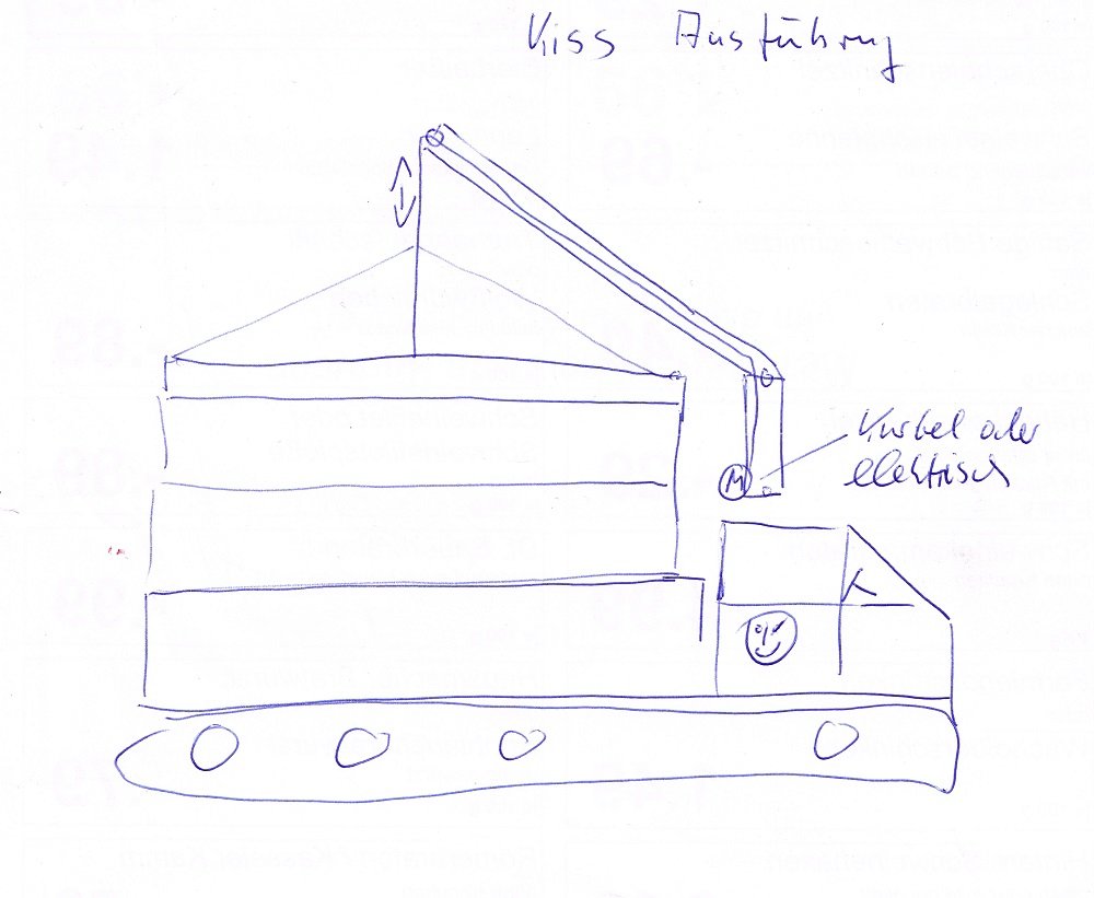

Schau mal eine KISS Ausführung(grobe Idee) ...ein Kran mit Kurbel! Kann hinten oder Vorne am FZ befestigt werden...Klappbar...und du kannst ihn für andere dinge auch nutzen als Grill z.b.
Das ist ja mal eine gute Idee. Ich bin eh dafür Dinge mehrfach zu verwenden. Auch das mit dem Kettenantrieb. Nie wieder Platten

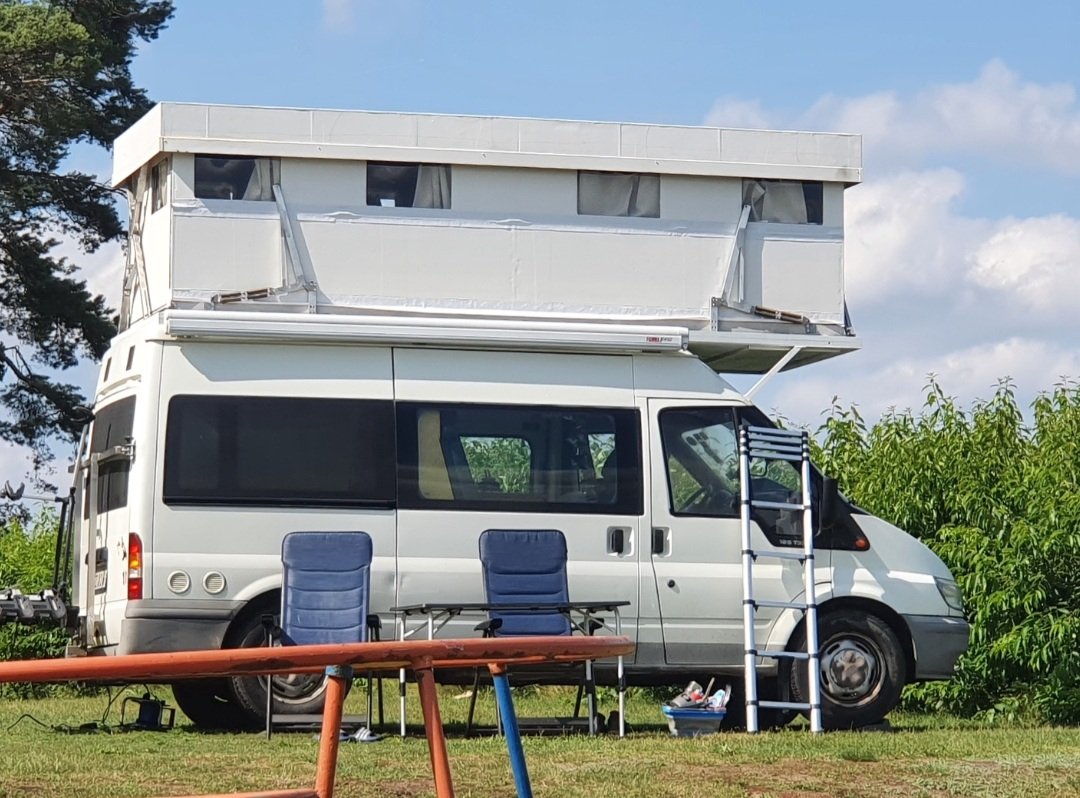

Ok, wegen der Fenster keine Scheren vorne und hinten. Dann würde ich aber auch vorschlagen das genau wie hier beschrieben zu machen:ClausLa hat geschrieben: ↑2022-01-09 17:42:12Moin,
m.E. hast du den Fehler selber konstruiert.
Dein Dach ist beim Aufstellen nicht zur Seite fixiert; das sollen nun Deine Hubstützen/-zylinder oder sonstwas nachträglich erledigen....
...und das funktioniert bei der Länge einfach nimmer ohne was massives; was passiert denn erst, wenn noch Wind dazukommt????
Ich hatte aufm 130er Defender eine modifizierte Tischer Trial 245; da musste man zuerst die vordere Wand aufstellen; diese oben verriegeln, dann die hintere (dabei wurde jeweils das Dach angelupft, dadurch stellte sich die in Schiene geführte jeweilige Stirnwand auf) und erst danach wurden die beiden Seitenteile hochgeklappt und verbolzt(es gab sogar eine angewinkelte Stellung derselben zu Belüften).
Da kan man es erkennen:
https://www.bilder-hochladen.net/i/686g-1c-67c6.jpeg
Aussen die Dämpfer als Aufstellhilfe
Da das Dach beim Aufstellen der Stirnwand auf der anderen Seite noch auflag, konnte es nicht seitlich weg, die Stirnwände hatten einen Anschlag bei 90 Grad, so komnnte das Dach auch weder nach vorn noch nach hinten weg und man musste immer nur ein "halbes" Dach lupfen....
Gruß Claus
Dach vorne anheben, vordere Wand aufklappen und mit dem Dach verriegeln. Gleiche Prozedur hinten. Dann die eine Seitenwand hochdrücken und am Dach einhängen (dann kannst Du auf das oberste Scharnier verzichten). Dann die andere Seite. Sofern das Dach leicht genug ist, ist das die allereinfachste Methode, denn sie ist absolut unabhängig von Technik! KISS- Prinzip! Und ganz oben muss es ja auch nicht super wasserdicht sein, da unter dem Dach.
