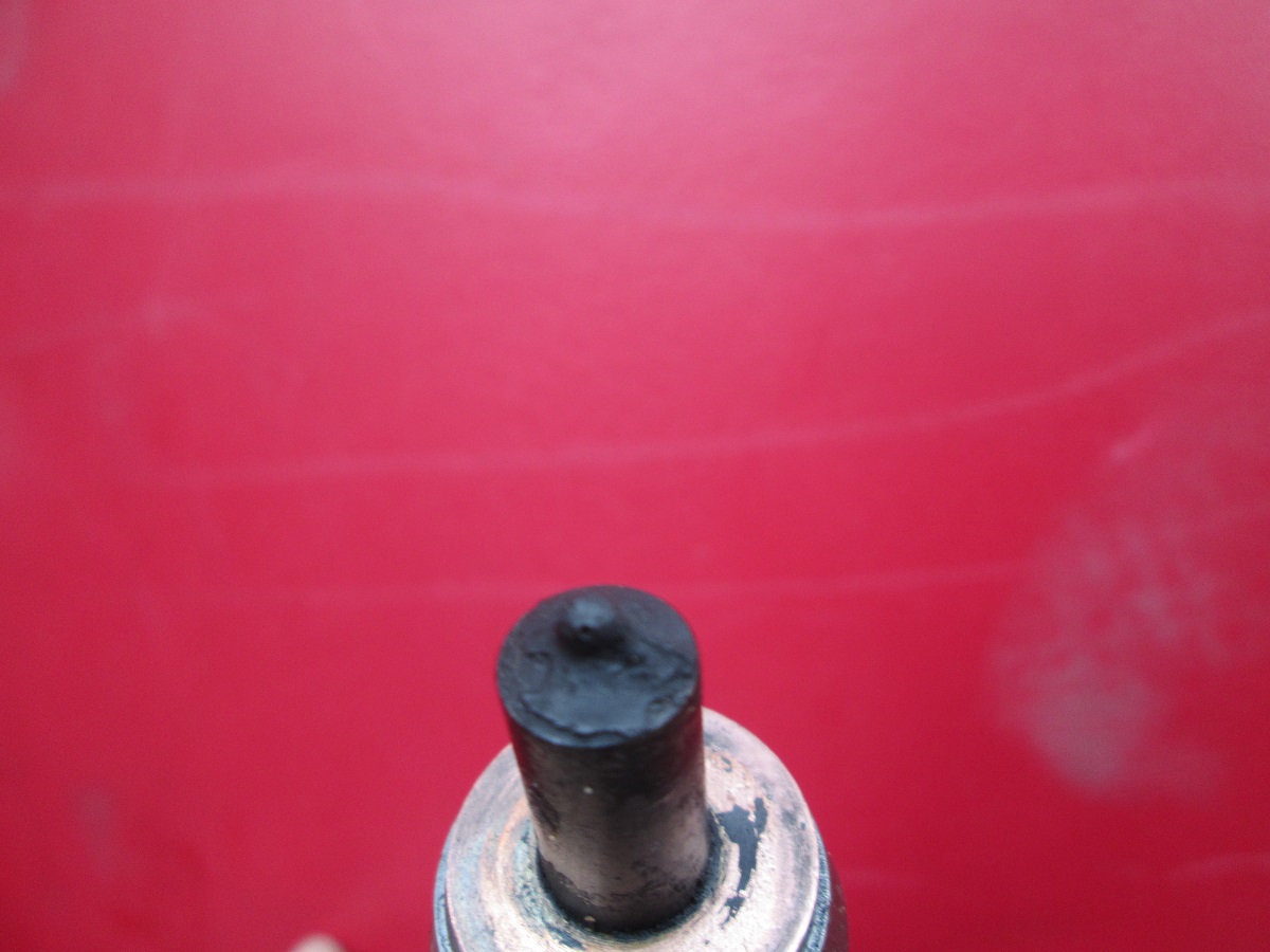

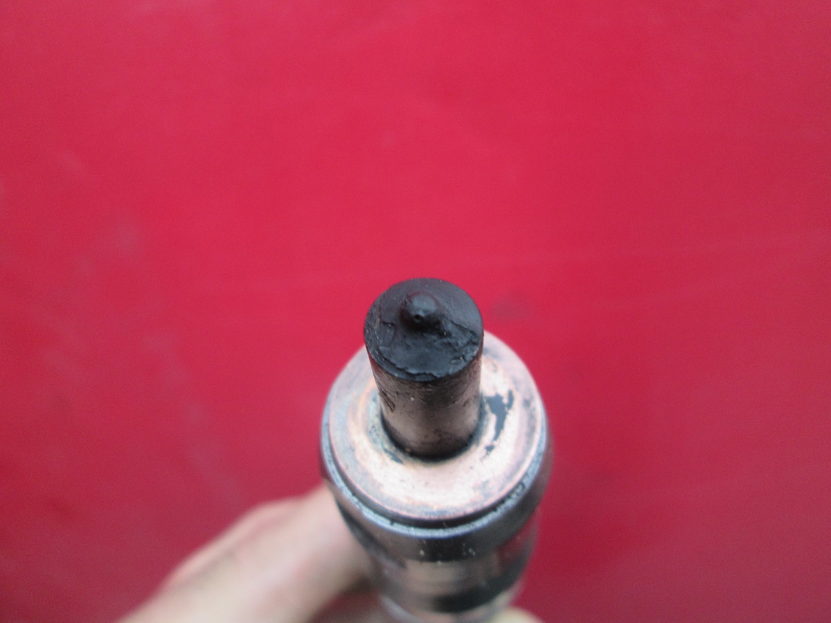

Sooo gestern mal die Düsen getauscht...
ich will ja nicht sagen, dass es alle höchste Eisenbahn war...aber....gesund ist was anderes :lol:

Hast du normale eingebaut, oder mehrloch? Und, wie fährt er sich jetzt?

Die DLLA 150S2120(original Ausrüstung von 156-168PS) habe ich in Delphi
Die 5Loch aus dem OM366 wurden mir aufgrund des erhöhten Leckölanteils nicht empfohlen.
Bisher kann ich gerade mal von 8km berichten.
Der Motor raucht deutlich weniger, läuft irgendwie sanfter/stimmiger.
Was Leistung etc betrifft kann ich am Wochenende berichten, dann sind wieder 650km Autobahn fällig...
Wobei ich da mal wieder sanft beladen starte :lol:
P.s. Normale aus dem OM352 sind 4 Loch u. die aus dem OM366 sind 5 Loch

Jaja, verkokst ohne Ende... wen wundert das :joke:

Tobias, vielleicht solltest du die zwischendurch mal Frei fahren, mal mit Vollgas die Berge hoch :angel: :joke:

Ich weiß nicht was ich zu den Düsen schreiben soll, es ist alles natürlich recht subjektiv, aber ich frage mich seit gut 250km Autobahn, weshalb ich das nicht schon viel früher gemacht habe...
Sprich, zieht mal eure Düsen und schaut sie euch an und lasst sie ggf. überprüfen. (Und das Ziehen ist überhaupt kein Hexenwerk)
Der Unterschied von meinen (rotten) Düsen zu den neuen ist subjektiv schon ganz schön ordentlich. Es fühlt sich an als würde der Laster wieder Luft bekommen und ich muss mein Fuß umstellen, sonst fahr ich immer 90 xD
Also summa summarum, frische Düsen sind schon was feines ;)
