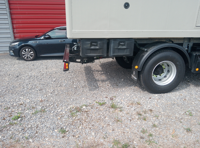

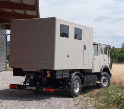

Viel spannendes oder fotogenes ist die letzte Zeit nicht passiert, in erster Linie wurden unzählige Kleinigkeiten erledigt, bzw an der ein- oder anderen Stelle nachgebessert.
Highlight war eine kleine Probefahrt, der Ölzulauf zum neuen Turbolader ist dank neuer Leitung endlich dicht, nach kurzer Fahrzeit verschwanden auch die blauen Wölckchen aus dem Auspuff.
Der Innenausbau ist bis auf die Elektrik komplett fertig, heute war mein Elektriker zum weiterbasteln da. "Zufällig" hatte er seine Drohne mit, wir hätten die Zeit zwar auch zum Weiterbasteln nutzen können, aber... :joke:

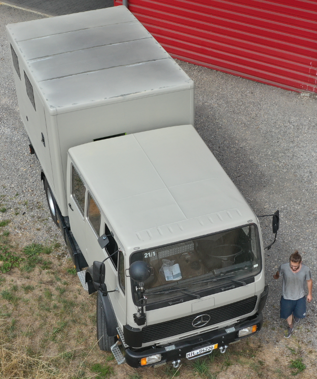

So eine Drohne ist schon ein tolles Spielzeug ...

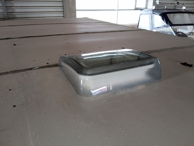

... leider sieht man mit der Drohne aber auch meine Dach-Abdichtungsmittel-Orgien-Unschönes-Ergebniss. Na ja, irgendwann in ferner Zukunft kommen dort dan einmal Solarplatten drauf, dann sieht man hiervon nichts meht

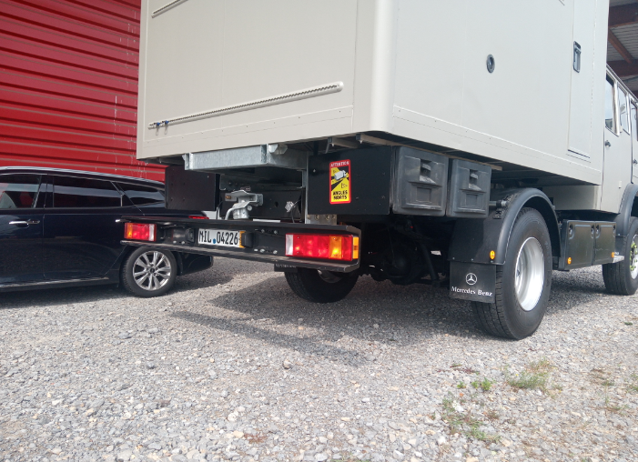

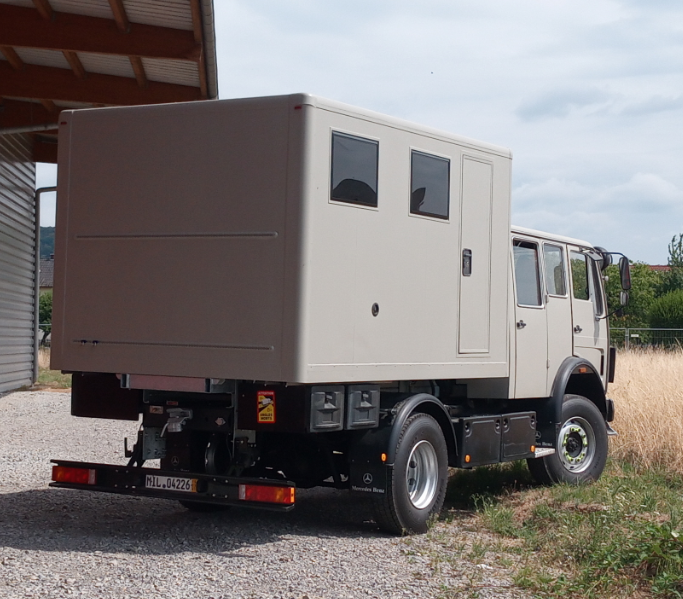

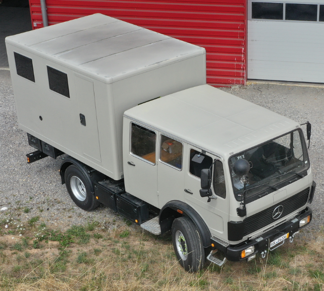

Die Heckansicht des zumindest optisch schon fertigen Fahrzeuges.

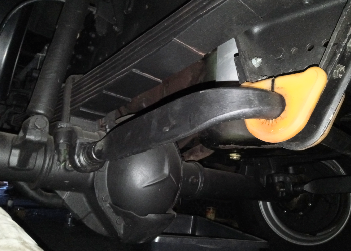

Der Unterfahrschutz im hochgeklappten Zustand. Heruntergeklappt ist die Unterkannte 40cm vom Boden weg, insgesammt hat der Daimler mit dem Kofferaufbau hinten 6cm eingefedert. Im Hochgeklappten Zustand hab ich jetzt 70cm "Freiheit"
Der Rampenwinkel ist eher, na ja zumindest etwas größer geworden. Viel bringt es aber nicht.

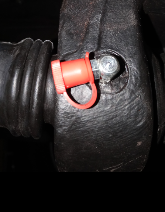

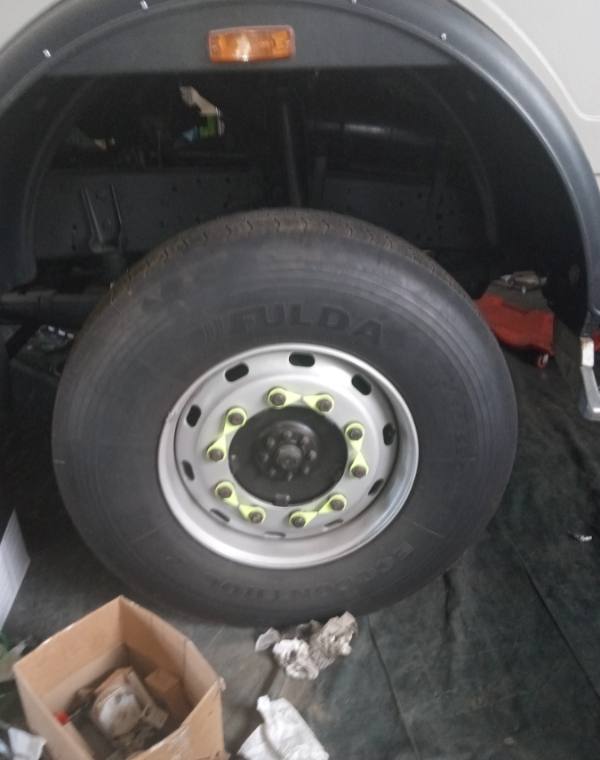

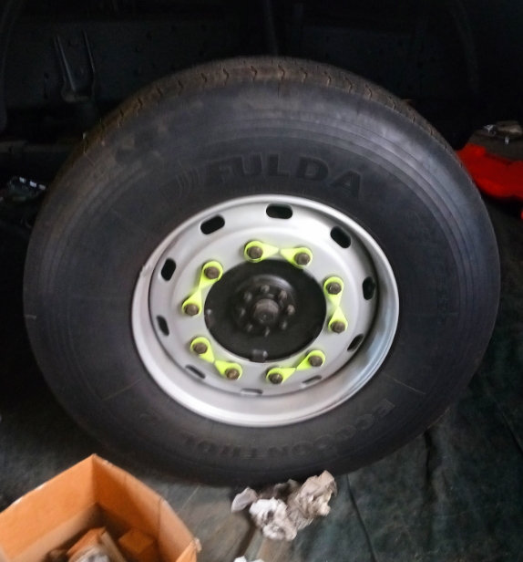

Für die Radmuttern gab es kleine Plastikpfeilchen von Amazon, langsam finde ich sogar an den Dingern optischen Gefallen

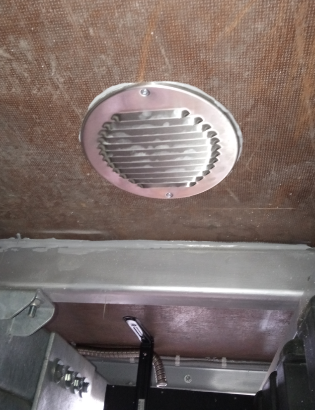

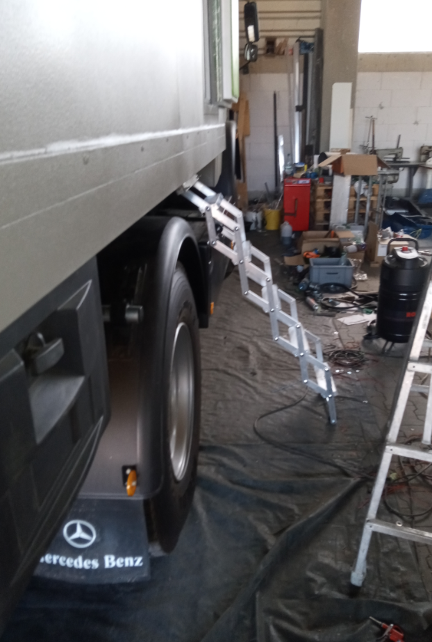

Für den Aufbau gab es eine Standheizung von Autotherm, diese fand im Podest unter der Sitzbank ihren Platz.

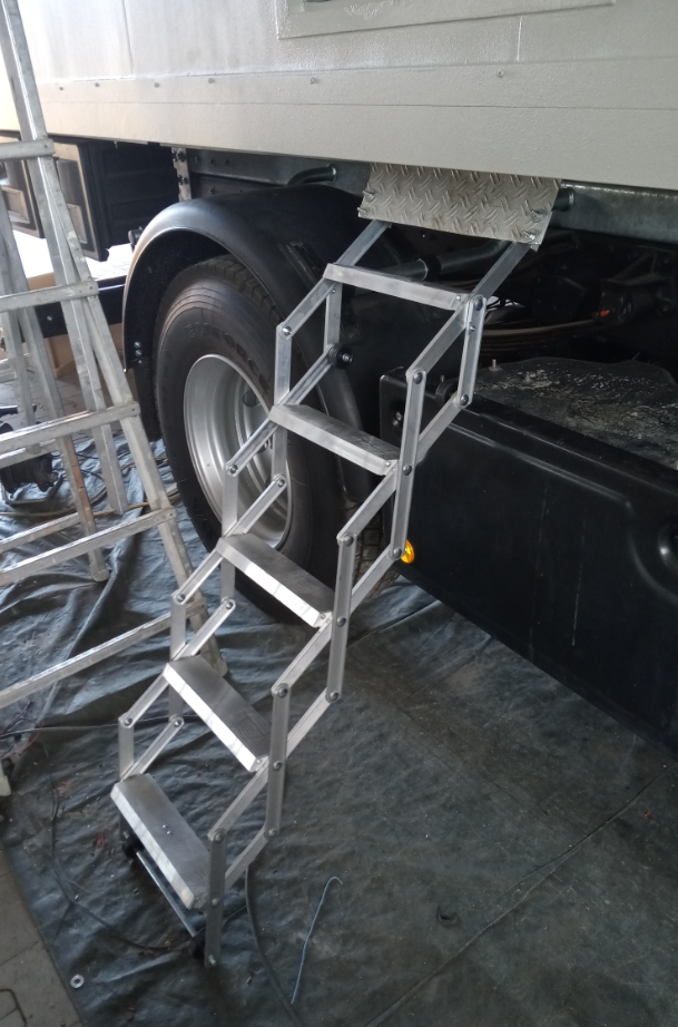

Zusätzlich gab es noch eine neue Einstiegsleiter, eine gekürzte Scherentreppe. Noch ist die oberste Stufe etwas weit unten, ich hab aber noch genug Stufenelemente zum Verlängern über.
Die Leiter kann mit Hilfe eines U-Profils in ein Vierkantrohr unter dem Aufbau eingehängt werden.

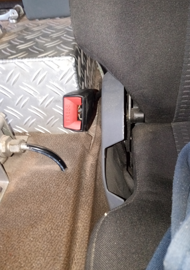

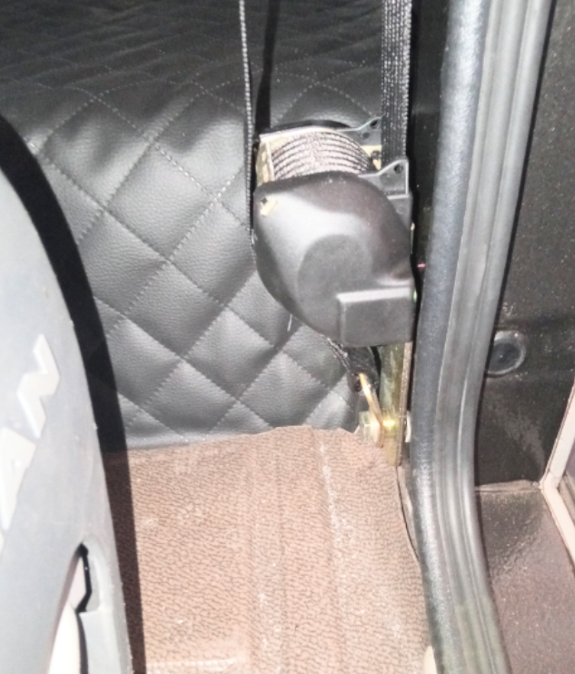

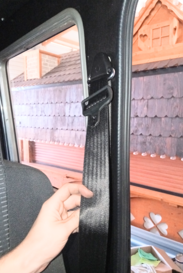

Für Fahrer- und Beifahrer gab es Anschnallgurte. Diese Stammten ursprünglich aus einem BW Mercedes 1017, sie haben trotzdem gepasst.
Der Einbau der Standheizung erfolgte mit einem Einbauflansch, Auspuff und Luftansaugung wurden in zwei entgegengesetzte Richtungen angebracht. Die Dieselleitung und der Kabelstrang zur Dieselpumpe verlaufen in einem Schlauch, so sind sie gut geschützt. Das selbe habe ich auch schon bei der Dieselleitung für den Herd gemacht
Die neue Einstiegsleiter.
Die Leiter ist noch ziemlich steil, mit einer Treppe hat sie eher weniger gemeinsam.
Der Anschnallgurt wurde in schon vorhandene Gewinde in der Karosserie geschraubt ...
... und unten noch einmal das selbe Spiel.
Die Gurtschnalle des MAN-Sitzes wurde entfernt, die neue Gurtschnalle wurde in die Gewinde am Motortunnel geschraubt und kommen jetzt neben dem Sitz nach vorne

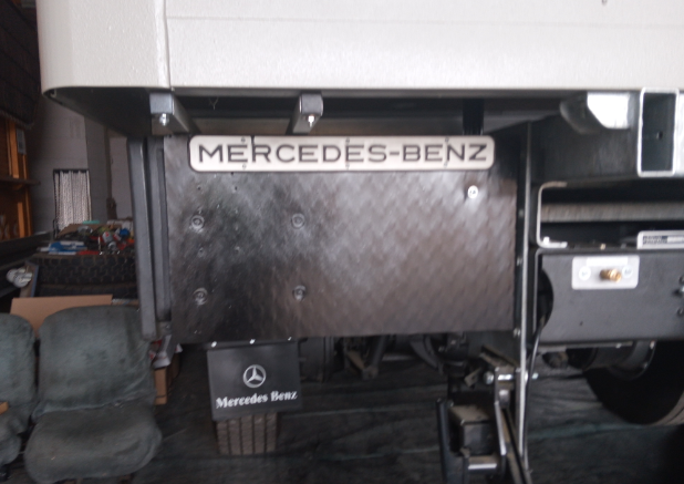

Am Ende gabs noch ein orginal Mercedes-Benz Blechschild welches als kleines Andenken an unseren ehmaligen Feuerwehr-Kurzhauber jetzt einen neuen Platz gefunden hat

Sind deine Sitze gefedert? Ich hatte/habe auch Gurte montiert. Dann die Isri 5000 eingebaut (gefedert). Suboptimal. Jetzt benutze ich, wenn überhaupt, die original Beckengurte. Die sind am Sitz.
Weiter gutes Gelingen :)
Danke :angel:
Die Sitze sind nicht gefedert, es sind normale Starrsitze. Diese sind genauso gemütlich/ungemütlich wir die Orginalsitze, haben aber schon Kopfstützen.

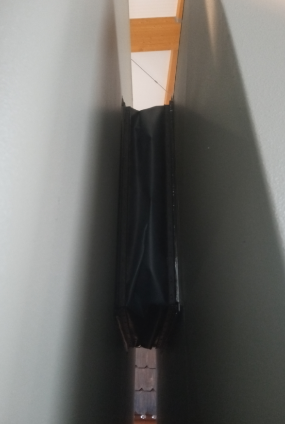

Und es gab einen Durchstieg :rock:

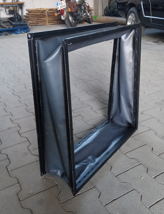

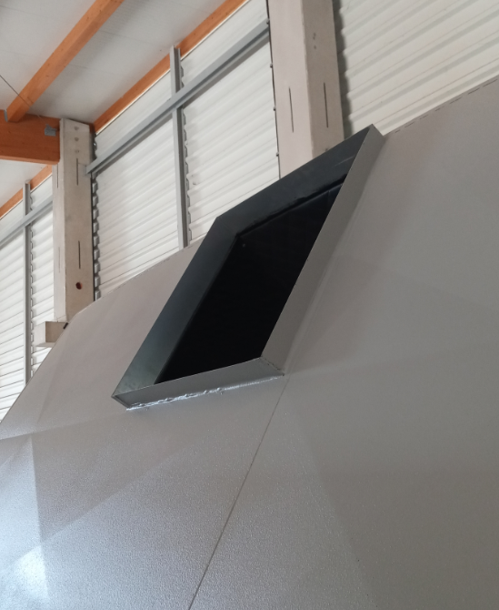

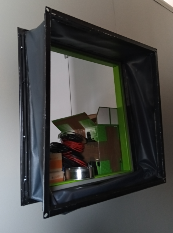

Der Durchstieg besteht aus einem Segeltuchstutzen aus dem Lüftungsbau. Dieser wurde fest mit dem Koffer verschraubt und Abgedichtet.
Am Fahrerhaus befindet sich eine Umrandung um die Öffnung des Durchstieges, auf diese wird der Segeltuchstutzen einfach draufgesteckt. Das ganze wird am Ende wahrscheinlich noch mit einem Gurtband gesichert.
Kleinere Verwindungen kann der Segeltuchstutzen ohne Probleme ausgleichen, im Gelände kommt er allerdings schnell an seine Grenze. In diesem Fall rutscht er einfach von der Umrandung am Fahrerhaus herunter und man muss ihn danach wieder draufstecken.
Einen dickeren Segeltuchstutzen konnte man nicht verwenden, dieser hätte sich nicht weit genug zusammendrücken lassen um das Fahrerhaus zu kippen.
Ob sich das ganze am Ende bewährt? Ich werde berichten.
Hauptbauteil für den Durchstieg ist ein gewöhnlicher Segeltuchstutzen ais dem Lüftungsbau, die Metallschienen wurden aus optischen Gründen schwarz lackiert
Der Segeltuchstutzen wurde am Kofferaufbau verschraubt. Hierbei wurden die Schrauben in Dichtmasse gesetzt und der komplette Rahmen am Ende noch einmal abgedichtet
Hier erkennt man die Gegenseite, die Umrandung (oder wie man das auch immer nennen möchte) des Durchstiegs am Fahrerhaus
Der fertige Durchstieg von außen. Auf dem Foto fehlt noch der Gurt der das ganze sichert.

wünsche dir, dass das Segeltuchteil zumindest die erste Durchfahrt durch eine Parkplatz-Ablaufrinne aushält. Die von mir geschätzten max. 20 cm Tiefe würden bei den bei mir auftretenden Wankungen des Koffers jedenfalls nicht überleben. Toi Toi Toi
Joe
Jan Schwarzkopf
Beiträge: 296
Registriert: 2021-01-16 3:24:42
Re: Projektvorstellung MB 1017 AF
#307 Beitrag von Jan Schwarzkopf » 2022-09-18 14:25:06
Joe hat geschrieben:
2022-09-17 18:53:59
Gut geschätzt, es sind genau 20cm.
Das Segeltuch kommt vom Ausgleich her schon relativ schnell an seine "Verschränkungs-Ausgleich-Grenze", es sollte aber nicht Zerreißen, sondern sich vorher vom Fahrerhaus lösen (so zumindest der Plan)
Die Fahrt über den Bordstein und über die Wiese um die Halle hat es überstanden, von Geländefahrten ist dies, von den Anforderungen her gesehen, aber weit entfernt

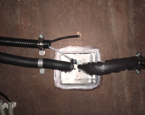

Elektrik-Baustelle abgeschlossen :rock:

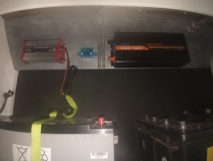

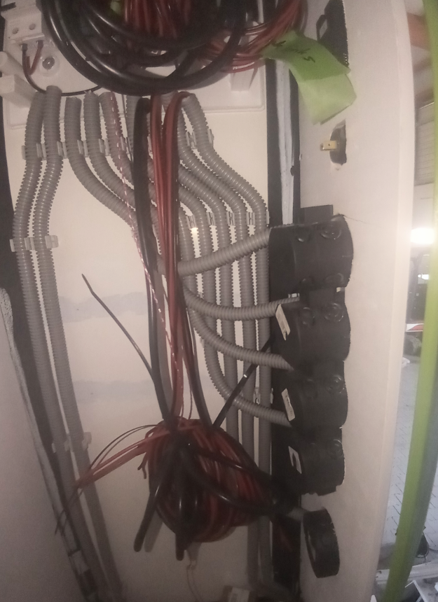

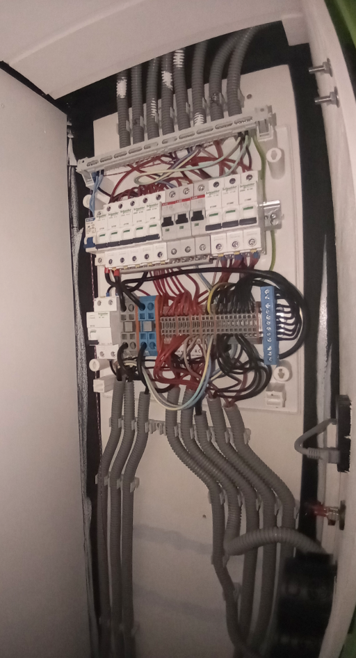

Mein Elektriker hat heute den Aufbau fertig verkabelt, bzw alles im Sicherungskasten angeschlossen. Langsam werden die noch offenen Arbeiten weniger.
Das ganze funktioniert Folgendermaßen:
Eine 12V-Batterie versorgt den Aufbau. Gespeißt wird diese zur Zeit über ein Ladegerät, welches mit einer Außensteckdose verbunden ist. Später kommt noch eine Solaranlage hinzu, aber erst mal muss sich der Lkw legalisieren.
An der Batterie hängt ein Spannungswandler, welcher eine 230V-Doppelsteckdose, den Kühlschrank und den Geschierspühler versorgt (Die Leitungen vom Spannungswandler laufen durch den Sicherungskasten und sind dort abgesichert)
Die komplette 12V-Geschichte läuft ebenso über den Sicherungskasten. Alle Verbraucher sind einzeln abgesichert, einzig bei den Deckenlampen hängen je zwei Leuchten zusammen (die Badezimmerlampe ist aber wiederum einzelln). Kochfeld, Wasserpumpe und die 12V-Steckdosen laufen je über eine eigene Sicherung.
Zusätzlich gibt es noch einen Batteriewächter und einen Hauptschalter, welcher den kompletten Aufbau ausschaltet.
Über vier Lichtschalter kann ich je einmal die Badezimmerbeleuchtung, die zwei Lampen über der Sitzecke, die zwei Lampen über der Küche/Eingang und die Wasserpumpe schalten (Der Hintergedanke des Wasserpumpenschalter: Die Druckwasserpumpe bekommt nur Strom wenn ich einen Wasserhahn/die Dusche verwenden möchte, sonst kann ich sie einfach ausschalten. Damit währe die Gefahr eines Wasserschadens durch eine sich unbemerkt lösende Verbindung und einem hochmotivierten Einsatz der Druckwasserpumpe behoben).
Zum Abschluss gibt es noch eine Spannungsanzeige für die Aufbaubatterien.
Über den Batterien wurden das Ladegerät, der Batteriewächter und der Spannungswandler angebracht. Inzwischen ist auch alles verkabelt.
Alle Leitungen verlaufen in Kabelkanälen, später kommt hier noch eine abnehmbare Holzplatte davor, welche durch einen Ausschnitt den Zugang zum Sicherungskasten freigibt
Der Sicherungskasten im noch nicht ganz fertigen Zustand. Die einzellnen Leitungen wurden noch schön zusammengefasst und inzwischen ist die Blende montiert.

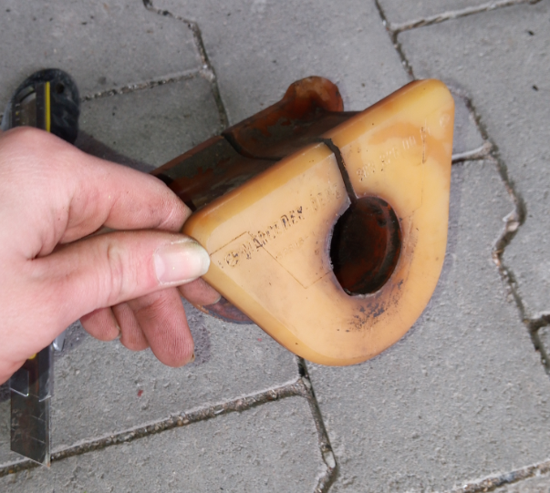

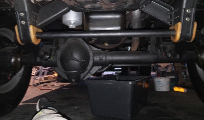

Der jetzige Plan: Sobald meine neuen Stabilager für die Vorderachse da sind geht der Daimler einmal in die Werkstatt (komplette Durchschau, ABL-Einstellen, Bremsenprüfstand,... Sollte in der Werkstatt etwas nicht funktionieren, ist es glaub ich besser es dort herauszufinden und evtl dort reparieren zu lassen wie wenn der Lkw beim Tüv auf dem Bremsenprüfstand versagt :idee:
Danach geht es dan zum Tüv, so ist zumindest zur Zeit der Plan :)

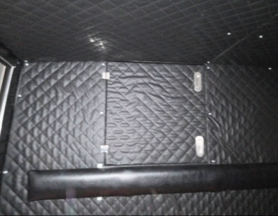

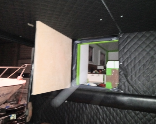

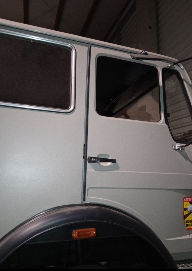

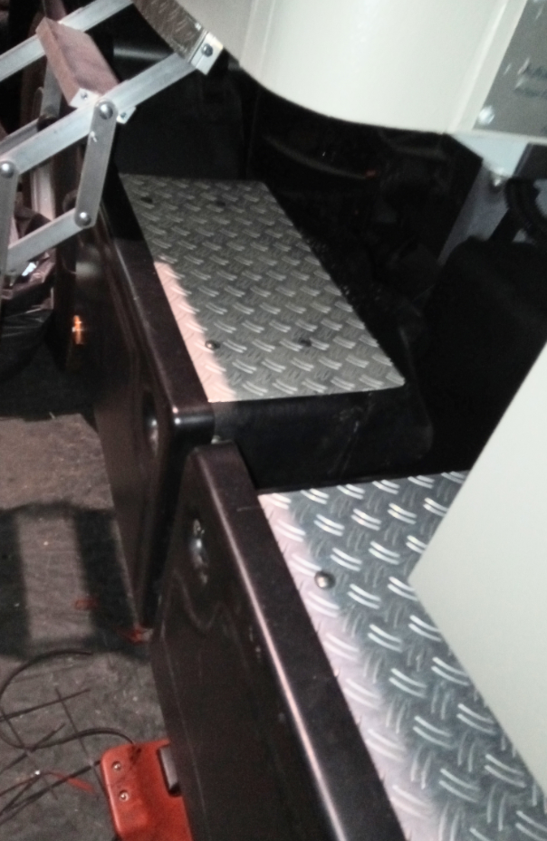

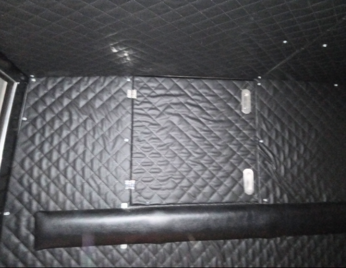

Für den Durchstieg gab es eine Türe in der Doppelkabine, im Aufbau gibt es einen einfachen Vorhang.
Die Tür besteht aus einer 4mm Pappelsperrholzplatte, welche mit Kunstleder beklebt wurde. Diese Platte wurde dan auf eine 18mm Birke-Multiplexplatte geschraubt und es gab noch zwei Griffmulden. Zum Verschließen gibt es zwei Magnete, zusätzlich noch einen Riegel als Sicherung während der Fahrt.
Die Staukästen, welche ich ja gebraucht gekauft hatte, haben auf der Oberseite einige Löcher. Diese wurden jetzt durch je eine Alu-Riffelblechplatte verschlossen.

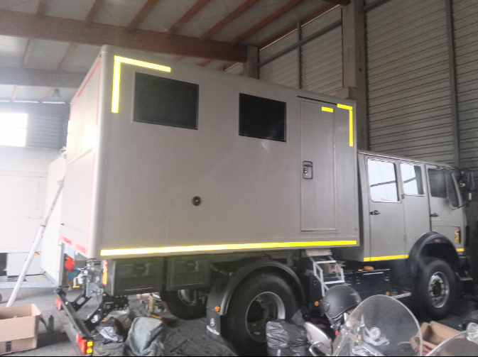

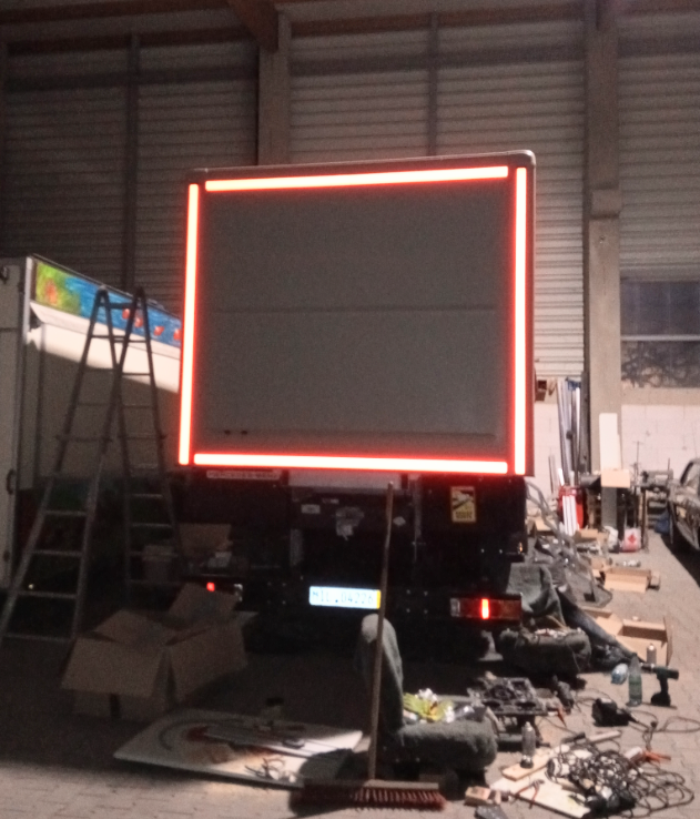

Konturbeklebung: Nach einigem Ringen mit mir selbst hab ich dem Lkw eine Konturbeklebung verpasst. Am Heck in Rot, an den Seiten wird es gelb (sobald es wieder warm genug ist).
Hintergedanke der ganzen Aktion: Sobald es den Berg hoch geht wird der 1017 seine Nachteile hervorzeigen, er ist halt dann der langsammste :joke:
Und bevor mir Nachts jemand hinten reinfährt, ist eine Konturbeklebung das kleinere Übel.
Der Verschlossene Durchgang ...
... und geöffnet
... und geöffnet
Die Abdeckbleche für die Staukästen
Für die Tür gabs als Kantenschutz einen Kantenschutz, außerdem wurden die silbernen Schrauben am Kotflügel endlich durch schwarze Schrauben ersetzt
Die Konturbeklebung am Heck in rot, die gelben Seiten folgen noch

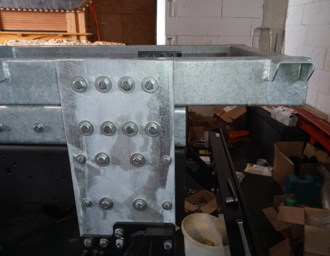

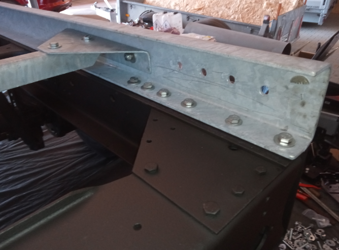

Auf der Suche nach dem richtigen Zwischen/Hilfsrahmen Konzept bin ich gestern auf diesen Thread (nennt man doch so ?) gestossen und hab erstmal 1,5h gelesen :-). Da hast du etwas sehr Schönes gezaubert !!! Weiter so
Bei mir ist es ein 1113 ( Kurzhauber ) mit Doppelkabine und TLF - Aufbau. Der Aufbau ist bereits weg und der neue in Vollholz-Bauweise schon fast bereit für die Hochzeit.Ich rechne mit einem Gewicht von 4 Tonnen. Roh sind es 2,2t. Aber es werden ja Holzfenster etc etc etc eingebaut. Ähnlich wie bei dir, halt eher ein bisschen kleiner. Hab nun ein paar Links zu Google Drive eingeführt, habs nichts geschafft hier Bilder hochzuladen.
Deshalb finde ich auch den Hilfs-Hilfsrahmen interessant. Die zusätzliche Höhe brauche ich sowiso, damit die Bodenplatte genug Abstand vom Rad hat. Ich wollte keine Radkästen in den Aufbau reinplanen. Heute habe ich die Mittagspause genutzt und mir mein Fahrzeug (wieder mal) angeschaut: Zwischen Längsträger und Unterkante Kabine bleiben 3,5 cm. s. Bilder .Und bis zum hinteren Lager der VA - Federung ist es über 100cm. Da werd ich wohl eher nicht einen Hilfs-Hilfsrahmen hinpflanzen.
Deshalb sieht ( sah) mein Plan ja so aus: ( Zusammen mit den Bildern ist es wohl einfacher)
Vorne die Längsträger durch kurze 4 Kantrohre längs auf den Längsträgern erhöhen und da dann auch die Federlagerung befestigen.
Hinten die Erhöhung mit 2 4 Kantrohren , welche Quer über die Längsträger befestigt werden. Darauf dann die Federschuhe für das Festlager hinten. Den alten Hilfsrahmen anpassen, dass er hinten und vorne fixiert wird und dass der Aufbau darauf gesetzt / verschraubt werden kann.
AAAAber: Darf ich die Längsträger hinten quer verbinden ? Es bestehen bereits einige Verbindungen, wo die Pumpe montiert war. im gleichen Bereich soll auch das Festlager Hinten realisiert werden.
Die beiden Festlager ( und deren Achslinie quer über die Längsträger von Links nach Rechts) ist ja bei jeder Federlagerung wohl der steifste Punkt. Hier wird ja der (weiche) Längsträger vom Fahrzeug mit dem (steifen) Hilfsrahmen vom Aufbau verbunden.
Ob nun die Querverbindung NUR im Hilfsrahmen besteht oder bereits schon auf Chassis-Ebende ist dann doch eigentlich egal ? Oder verstehe ich das falsch ?

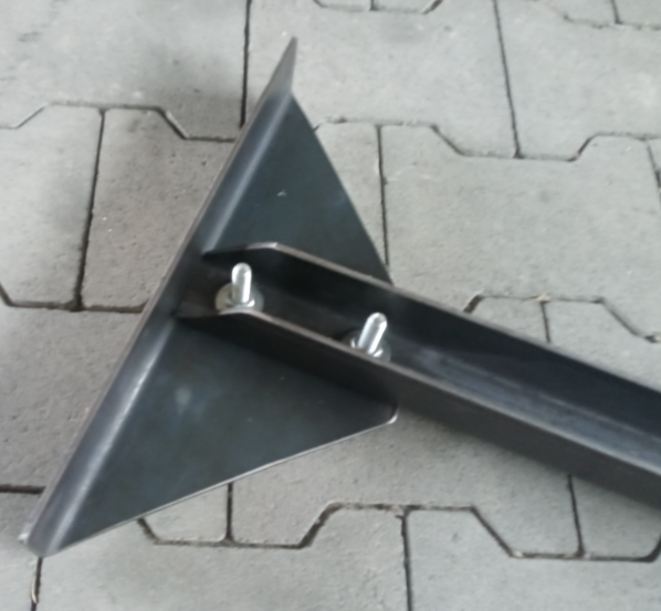

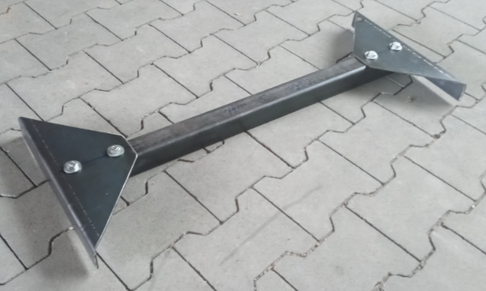

Verbindung der U-Profile des Hilfsrahmens mit "Querträgern":
Auf meinem Fahrgestell war von Metz (Feuerwehraufbau-Hersteller) ein Hilfsrahmen aus U-Profilen, welcher unter das Fahrerhaus führte und sich mit dem Fahrgestell zusammen verwinden sollte. Zwischen diesen Profilen waren mehrere U-Profile als Querträger eingeschweißt, zusätzlich war die Tankaufnahme auch mit beiden U-Profilen verbunden.
Bei meiner Konstruktion habe ich die beiden Längsträger/U-Profile, welche auf dem Fahrgestell aufliegen, am Heck, über der Hinterachse und kurz vor dem Fahrerhaus (von hinten aus Betrachtet) verbunden. Meine Querträger bestehen aus jeweils einem U-Profil mit der offenen Seite nach unten, an dessen Enden je eine Abgewinkelte Platte angeschraubt wurde. Diese abgewinkelte Platte wurde dann mit den U-Profilen/Längsträgern des verwindungsbaren Hilfsrahmen verschraubt. Durch die Möglichkeit, dass sich die U-Profile in sich verdrehen können sowie die Möglichkeit, dass sich die abgekannteten Verbindungsbleche etwas biegen können, ist in der gesammten unteren Hilfsrahmenkonstruktion etwas Spiel möglich wenn sich das Fahrgestell verwindet. Um sich das besser Vorstellen zu können sind unten ein paar Bilder.
Kann man am Heck des Fahrzeuges eine feste Verbindung zwischen den beiden Trägern erstellen? Ich denke ja, schließlich wird der verwindungssteife Hilfsrahmen ja auch am Heck mit dem Fahrgestell fest verschraubt. Im Vorderen Bereich war der alte Metz-Hilfsrahmen auch fest miteinander Verbunden. Meinem technischen Verständnis nach ist dies aber nicht optimal.
Punktlast auf das Fahrgestell: Für jedes Fahrgestell gibt es unterschiedliche Möglichkeiten. Bei einem Unimog kann man glaub ich die Last des Aufbaus an wenigen Stellen in das Fahrgestell einleiten, bei anderen Fahrzeugen nicht.
Bei meinem 1017, welcher vom Fahrgestell/Rahmen ja mit dem 1113 ziemlich identisch ist, funktioniert das meines Wissens nach nicht, da schließe ich mich Uwe an. Bei falscher dauerhafter Belastung kann ein Fahrgestell auch einmal beschädigt werden und im schlimsten Fall Risse oder Verformungen entstehen.
In der Aufbaurichtlinie sind mehrere Varianten der Aufbaubefestigung beschrieben.
Möglichkeit 1:
Bei einer gleichmäßigen Lastverteilung ist auf dem Fahrgestell kein Hilfsrahmen nötig, man kann z.b. einen Kofferaufbau direkt aufs Fahrgestell setzen, wenn mindestens alle 60cm eine Quertraverse des Aufbaus auf dem Fahrgestell aufliegt (so wie Uwe das auch geschrieben hat)
Hier ist das Problem, dass sich bei dieser Befestigungsart natürlich der Aufbau mit dem Fahrgestell verwindet, für ein Reisefahrzeug also nicht ideal.
Möglichkeit 2:
Zwei Längsträger auf dem Fahrgestell, welche bis über die hintere Aufhängung der Federung der Vorderachse gehen. In der Aufbaurichtlinie stehen auch die Mindestmaße und die Werkstoffart drinnen, ich glaube es war ein U-Profil mit 60x120mm und 6mm Stärke.
Möglichkeit 3:
Weiß ich gerade nicht mehr außwendig.
In der Aufbaurichtlinie steht auch etwas zum Thema Hilfsrahmen bei Haubenfahrzeuge, wie z.B. dem 1113, das hatte ich mir aber nicht genau angeschaut.
Mein Gedankengang war: ich nehme Möglichkeit 2, nämlich zwei durchgehende U-Profile zur Lastverteilung, welche ich nach der Aufbaurichtlinie auf das Fahrzeug setzte. Der obere Hilfsrahmen drückt dan auf die U-Profile, welche die Last weiterverteilen. Ob dies wirklich notwendig war weiß ich nicht, viele setzen den verwindungssteifen Hilfsrahmen bei Doka-Fahrzeugen einfach auf den Hauptrahmen und fahren damit sehr erfolgreich durch die Gegend. Ich wollte allerdings auf Nummer sicher gehen.
Zur Bewegung des Hilfrahmens bei Verwindung:
Der Hilfsrahmen ist ganz hinten fest, bei einer Verwindung hebt er sich ja nach der hintersten Schraube auch schon minimal. Ich habe das Problem gelöst, indem ich prinzipiel 15mm Löcher gebohrt hatte und 14mm-Schrauben verwendet habe.
Zu der geplanten Aufbaulagerung bei dem 1113: An wenigen Stellen Klötze/Vierkantrohre auf das Fahrgestell zu legen, um hierdurch den Aufbau hochzusetzen, würde ich dringend abraten. Die Einleitung des Aufbaugewichtes und der Kräfte, welche während der Fahrt entstehen, auf so eine kleine Fläche in den Fahrzeugrahmen einzuleiten ist keine gute Idee. Ich würde auf jeden Fall durchgehende Profile verwenden, z.B. findet man unter dem Namen Stahlbauhohlprofile auch Vierkantrohre mit z.B. 200mm Höhe.
Nicht zu vernachlässigen ist natürlich auch noch die Kräfte, welche durch Hebelwirkung des Alkovens auf den Hilfsrahmen wirken.
Wie der Ideale Hilfsrahmen für einen 1113 mit großem Alkoven und relativ schwerem Aufbau aussieht weiß ich leider nicht, damit bin ich überfragt.
Kein Problem, hier in "meinem" Threat darf jeder Schreiben, Kommentieren, Fragen, etwas einfügen,... umso mehr etwas dazugeben, desto Interresanter wird es am Ende :positiv:
Ich hoffe mein Text ist mehr oder weniger Verständlich :joke:
Hier sind die Querträger des unteren Hilfsrahmen zu sehen.
Hier noch einmal eine Detailansicht der Verbindungsteile von unten.
Hier sieht man die Verbindung zwischen den zwei U-Profilen im Eingebauten Zustand.
Hier die hintere Aufbaulagerung, welche ja in dem Video angesprochen wurde. Hier hatte ich auch 15mm-Löcher gebohrt und M14er Schrauben verwendet (bzw. bei kleineren Schrauben die Löcher 1mm größer gebohrt, alleine um ein bisschen Spielraum beim Ranschrauben zu haben. Ich habe nämlich keine Profi-Standbohrmaschine sondern habe alle Löcher per Hand gebohrt, da kann man nicht auf den 10el Milimeter arbeiten

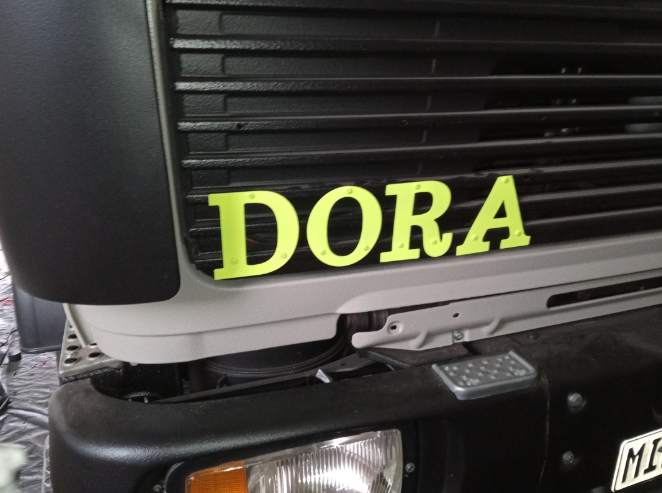

Am Auto ging es auch etwas weiter, "Das Ding" wie ich es die letzte Zeit nannte (je nach Gemütslage auch "das sch... Ding :joke: ) hat einen Namen bekommen, es heißt jetzt offiziel Dora, in Anspielung auf " Dora the Explorer", eine Zeichentrickfilmfigur, welche wohl die Welt erkundet. https://de.m.wikipedia.org/wiki/Dora_(Z ... rickserie)
Das ganze war zwar nicht meine Idee, den Namen auf dem Auto verwirklichen aber dann wiederum meine Aufgabe :totlach:
Auf dem Kühlergrill prangt jetzt in großer Schrift der Name, der Farbton ist übrigens genau auf die Farbe dieser Bauteile abgestimmt:

Der letzte Fahrgestell-Part ist begonnen:
Der Stabilisator für die Vorderachse ist wieder eingebaut. Leider sind meine neuen Gummiklotz-Stabilager immer noch nicht da, deshalb hab ich kurzerhand die Alten wieder eingebaut.
Langsam wird es wärmer und ich möchte endlich mal fahren :spiel:
Und austauschen kann man sie später ja immer noch. In den nächsten Tagen gibt es für die ein- oder andere Stelle noch etwas neue Farbe und dann kommt noch neuer Unterbodenschutz auf das ganze Konstruckt, dann ist es fertig

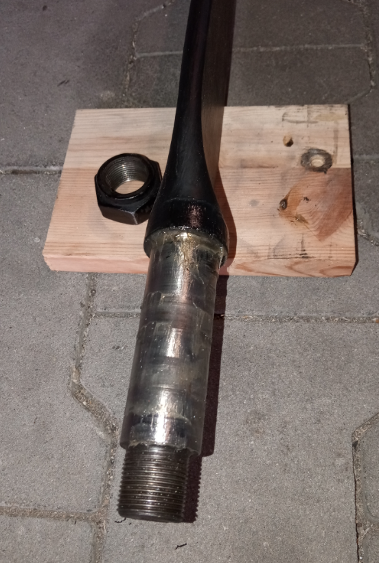

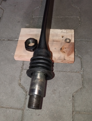

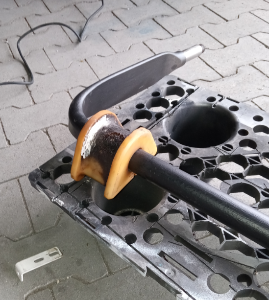

Als erstes wurden die alten Gummilager von alten Farbresten befreit. Mit dem Heißluftföhn hat das ganz gut funktioniert.
Die Dinger wurden mit dem Heißluftföhn erhitzt, dann konnte man sie über den Stabibügel drücken

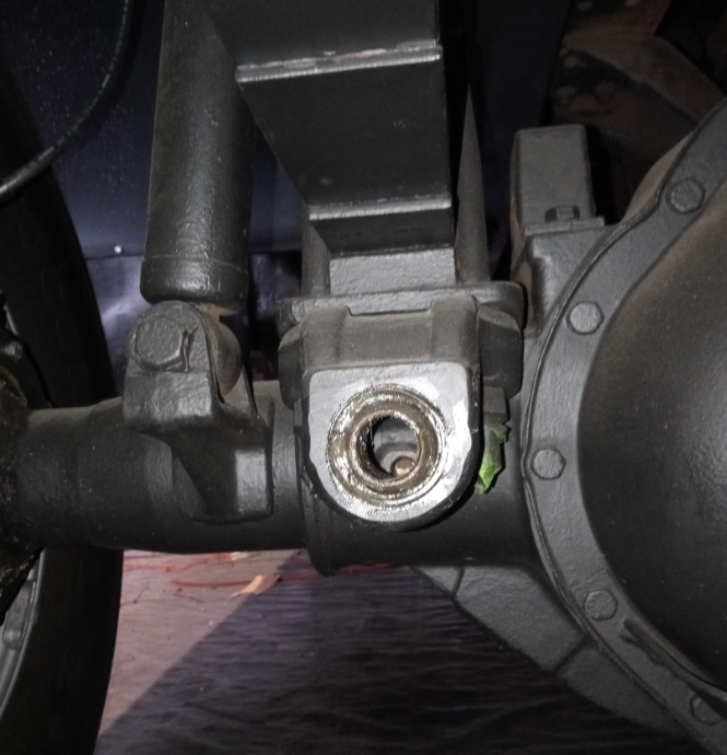

Die Aufnahme des Stabis an der Achsseite: Der Bolzen geht später durch ein Gleitlager, welches mit der Vorderachse verbunden ist. Erstmal alles gefettet...

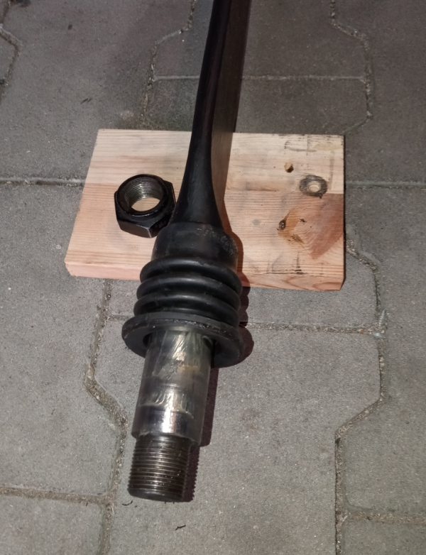

Vor dem Einbau muss die Manschette draufgeschoben werden, sonst baut man alles wieder auseinander
Die Gleitlager hatte ich schon vor längerem mal getauscht, jetzt alles schön gefettet für den Einbau

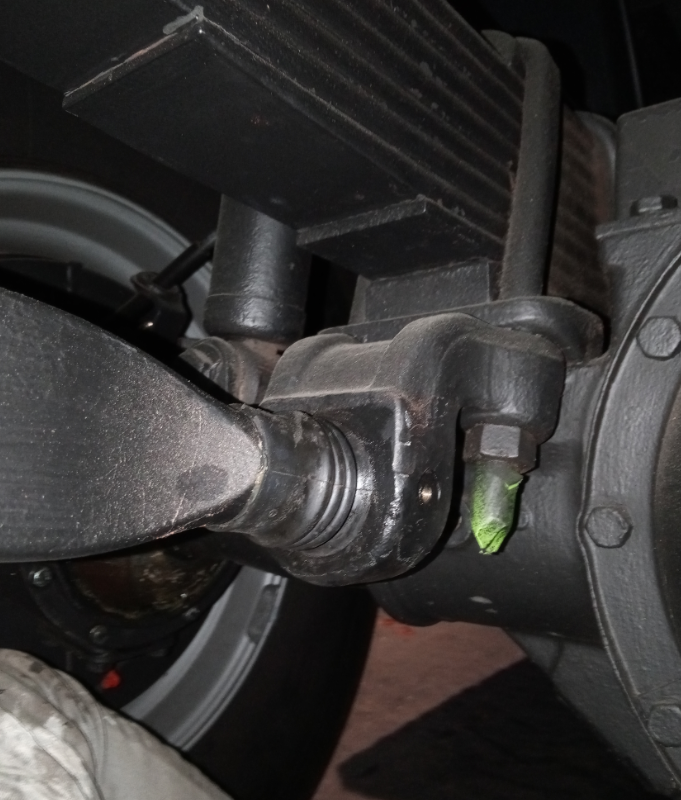

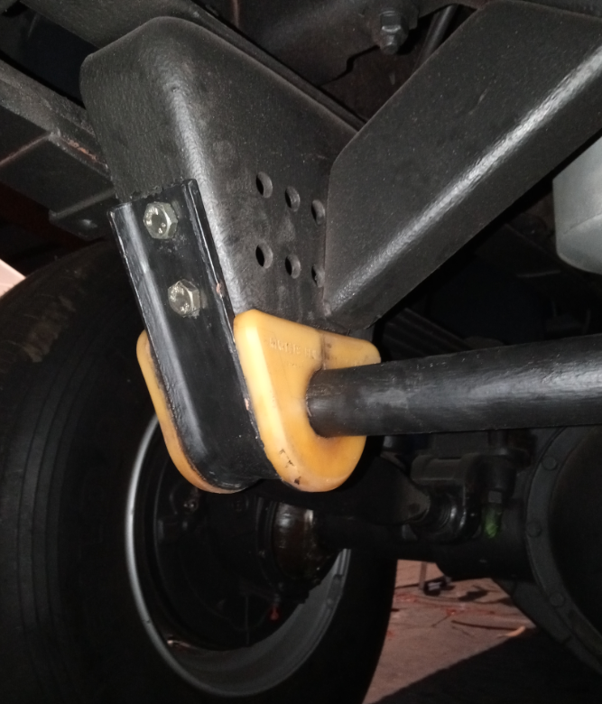

Die Gummilager werden mit einem Bügel an das Fahrgestell gezogen

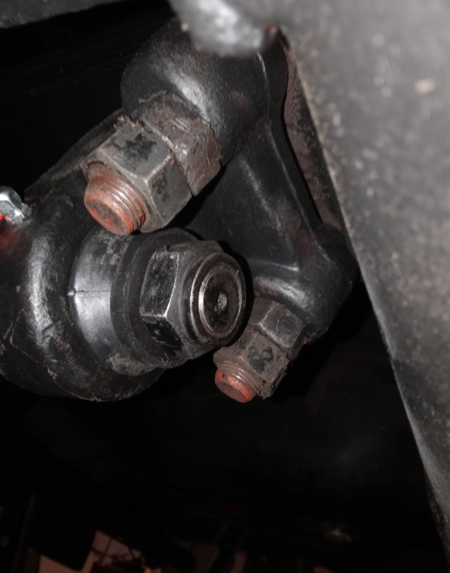

So sieht das ganze von der Außenseite aus aus. Mann erkennt, die Gummilager sind nicht mehr die Besten
Er ist drinnen, alleine ist das übrigens eine ziemliche Fummelwi
Die Gummimanschette (die Vordere) wird zur Befestigung mit ihrer Umrandung in eine Nut am Stabibefestigungsteil-Dingsbums gedrückt
Auf der Rückseite wird die Gummimanschette über den Gewindebolzen geschoben, die Manschette hat eine Umrandung, welche in die Befestigung des Stabihalters an der Vorderachse gedrückt wird. Am Ende kommt die Mutter drauf
Am Ende gab es noch neue Schmiernippel

Konturbeklebung:
Nachdem meine rote 3M-Konturbeklebung am Heck sehr gut hält ist die seitliche Beklebung wieder abgefallen. Also eine neue Rolle bestellt, vielleicht war der Kleber schon zu alt... Selbes Spiel wieder, die seitliche 3M-Konturbeklebung fällt nach spätestens einem Tag ab (trotz Befolgung aller Verarbeitungshinweise). Jetzt gab es eine Rolle von Orafol (oder so ähnlich), die bleibt wenigstens da wo sie hinsoll :positiv:

Letzte Woche gab es ein Tüv-Abnahme-Vorgespräch, dass, bis auf eine Außnahme, ganz possitiv verlaufen ist.
Leider bekomme ich auf Grund fehlender Daten zur Tragfähigkeit meiner Felgen die Einzellbereifung nicht eingetragen, ich hab daraufhin entschieden dass dies ein Problem von "Zukunfts-Jan" wird. :joke:
Zum Glück hatte ich die alten Orginalreifen noch nicht Verkauft (manchmal ist Faulheit gar nicht so schlecht), so konnte ich diese wieder montieren. Der Daimler fährt ja prinzipiell auch mit kleinen Reifen, hauptsache er fährt.

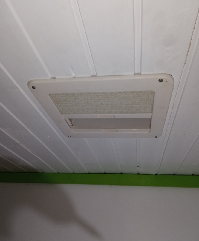

Be- und Entlüftung für den Koffer:
Wohl seit diesem Jahr gibt es die Vorgabe, dass der Wohnbereich oben und unten eine Belüftung benötigt. Irgendwie hab ich das gekonnt Ignoriert :angel:
Da ich aber im Besitz einer Stichsäge bin, war das eher ein kleines "Problem", jetzt bin ich stolzer Besitzer eines Dachfensters :angel:
Als Dachfenster gab es ein Micro Heki von Dometic, mit einem Ausschnittmaß von 280x280mm hat es gerade so zwischen die Träger des Daches gepasst.
Sonst wurde nichts Beanstandet, es gab sogar Lob (wobei man Anmerken muss, dass der Tüv-Prüfer bis jetzt nur Fotos gesehen hat, die Realität ist vielleicht etwas anders :lol:

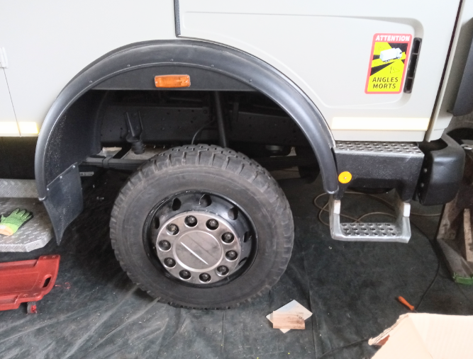

Reden wir einfach nicht über die Optik...
Ein Dachfenster mit Zwangsbelüftung gab es fürs Dach.
Da mein Dach insgesammt ca 10cm Dick ist (mit viel Luft dazwischen), konnte man den Innenrollo-Rahmen nicht einfach aufstecken. Ein Holz-Innenrahmen verdeckt den Bereich zwischen Decke und Dachfenster, der Rolle wurde kurzerhand von unten dagegengeschraubt
Belüftungsöffnung im Boden.

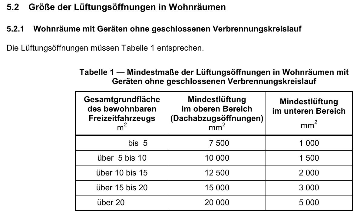

Gibt es dazu irgendeine Quelle? Gibt es irgendwelche Anforderungen an die Belüftung? Warum oben und unten?
Ich werde definitiv kein Loch in das Dach meines Shelters schneiden...
Matthias aus dem Fernwehbus
Beiträge: 17900
#330 Beitrag von Pirx » 2023-04-06 21:05:26
Fernwehbus hat geschrieben:
2023-04-06 20:47:27
Jan Schwarzkopf hat geschrieben:
2023-04-06 17:12:55

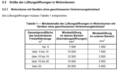

DIN EN 721 "Bewohnbare Freizeitfahrzeuge - Anforderungen an die Sicherheitslüftung"
Die Idee dahinter ist folgende (und scheint mir auch sinnvoll):
4.1 Allgemeines
Jeder bewohnbare Raum, mit Ausnahme von Toiletten und Bädern, muss mit einer Sicherheitslüftung versehen sein. Ein Wohnraum, der einen Bereich enthält, der zeitweise durch einen Vorhang abgetrennt werden kann, muss als ein Raum betrachtet werden.
Diese Lüftung muss Folgendes zulassen:
a) Erneuerung der Luft für die Benutzer;
b) Versorgung der Geräte, die keinen geschlossenen Verbrennungskreislauf haben, mit Verbrennungsluft; und
c) Entsorgung der Verbrennungsprodukte von Geräten ohne geschlossenen Verbrennungskreislauf.
Diese Anforderung muss als erfüllt gelten, wenn bei jedem Modell (siehe 3.2)
1) die Mindestfläche der Sicherheitslüftung nach Abschnitt 5 errichtet wurde; oder
2) die CO2-Konzentration der Luft in bewohnbaren Räumen des bewohnbaren Freizeitfahrzeuges den Wert der Umgebungsluft um nicht mehr als absolut 1 % überschreitet, wenn die Prüfung nach Abschnitt 6 durch eine unabhängige Prüfstelle durchgeführt und ein dauerhaftes Etikett neben dem Kochgerät angebracht wird (siehe Anhang A).
Falls, wenn das Fahrzeug in Bewegung ist, die Fläche der Lüftung verkleinert wird, muss die Lüftung, wenn das Fahrzeug steht, automatisch in die Position zurückkehren, in der die Fläche der Sicherheitslüftung nach Abschnitt 5 berechnet oder nach Abschnitt 6 geprüft wurde.
"Geräte ohne geschlossenen Verbrennungskreislauf" sind Geräte mit offener Flamme, also z.B. Kocher. Eine Diesel-Standheizung wäre z.B. ein "Gerät mit geschlossenem Verbrennungskreislauf".
Hier mal die grundlegenden Anforderungen an die Größe der Lüftungsöffnungen:
Es gibt natürlich in der Norm noch viele andere Anwendungsfälle und Ausnahmen, aber die Tabelle zeigt das Wesentliche.
Und natürlich gibt es Anforderungen, wo die Lüftung sein darf und wo nicht usw.
