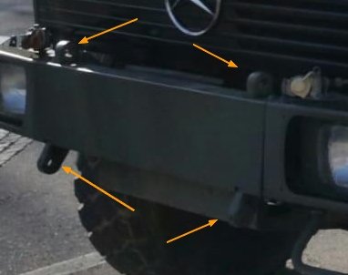

Zum Thema Rangierkupplung: Stimmt, da würde ich vorne nix ranhängen. Da müßte ich auch erst die Stoßstange wechseln :blush: Sollte man sicher im Kopf behalten.
Aber da gibts ja, sumindest beim Mog zum Glück ansere Möglichkeiten. :joke:
Punkte Front.jpg (15.45 KiB) 4645 mal betrachtet
Die sind für den Falschirmabwurf oder zum Verzurren bei Bahnverladung. Hinten gibts auch sowas. Sach doch: Universal ! :spiel:
Wie sicht das denn bei zivilen Lastern so vorne aus? :huh:

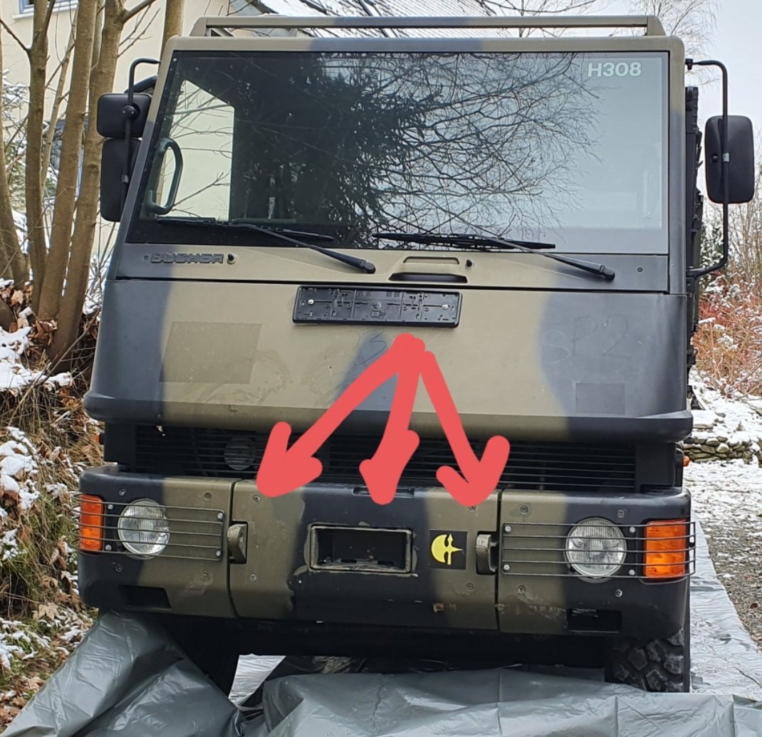

Also ich hab die Dinger hier zur Auswahl. Wobei beim Zugmaul hat sich jemand bedient. Wo bekommt man so ein Bolzen her.
BUCHER DURO 6x6 IIa
Baujahr 2005

Wenn das Schäkelhalter sind, kannst Du da ne Winde mit ordentlicher Windenplattform verbolzen/schrauben.
Mal erkundigen, auf wieviel die originalen Schäkel ausgelegt waren 6to./8to. ?
Das andere ist nur ne Rangierkupplung und für leiche Arbeiten.

Da müsste ich mal morgen auf'n Laptop gucken. Ich hab die Daten da nur als PDF drauf. Das sollte in der Bedienungsanleitung stehen.
Hinten sind die auch dran.
Bei denen von "zeitreise" bei Youtube beim Duro habe die auch mit'n Radlader ziemlich vorn rum gerissen.
Das man ein Baum, Anker, Stein oder sonst was braucht zum raus ziehen, ist ja klar. Letztendlich ist es doch immer anders.
Hier ab Minute Vier: https://youtu.be/nXLEdr6puEg
