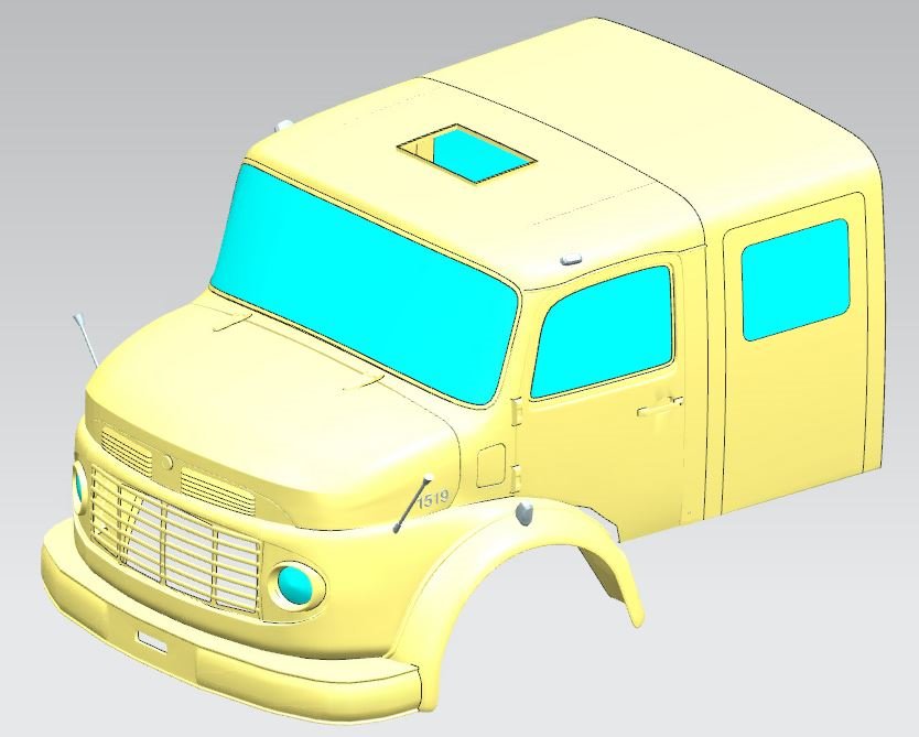

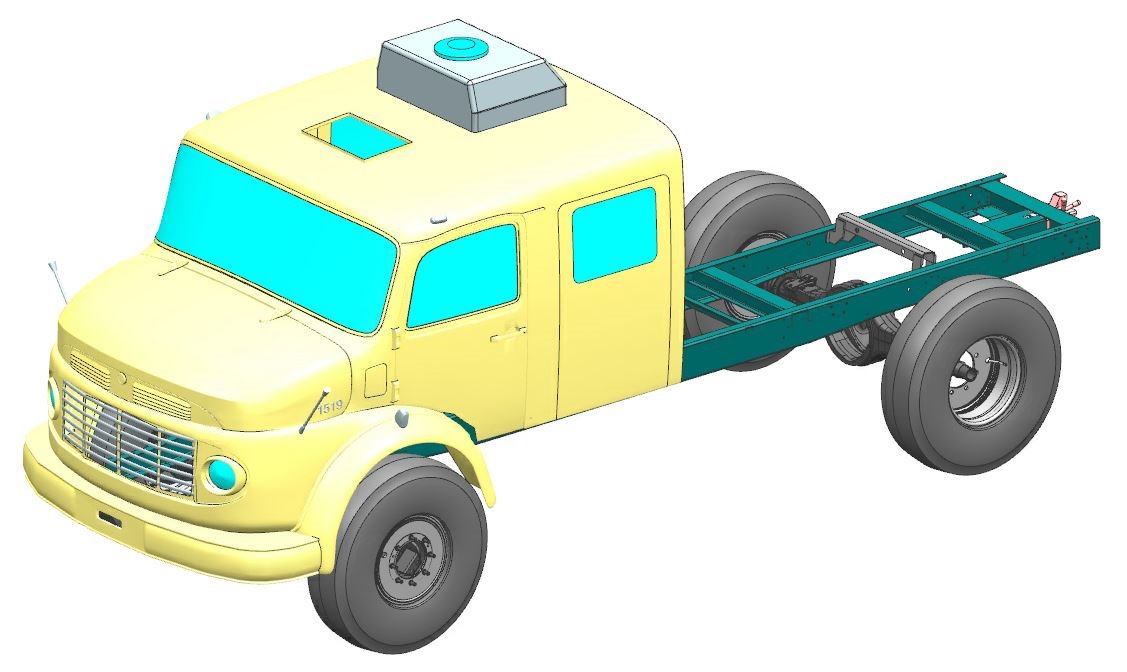

Der aktuelle Zwischenstand:
Das ursprüngliche 3D-Modell ist nicht gerade hochpräzise, reicht mir aber. Die importierten Daten sind etwas doof zu bearbeiten, aber es geht. Noch etwas Feintuning und dann ist gut für meine Zwecke.

Super, freut mich!

Das hier ist mein aktueller Endstand:
Den Dachausschnitt für die serienmäßige Dachluke (bei mir nicht vorhanden) würde ich gerne noch entfernen. Bisher wehrt sich das Modell aber noch, und man hat ja auch noch was anderes zu tun ...
