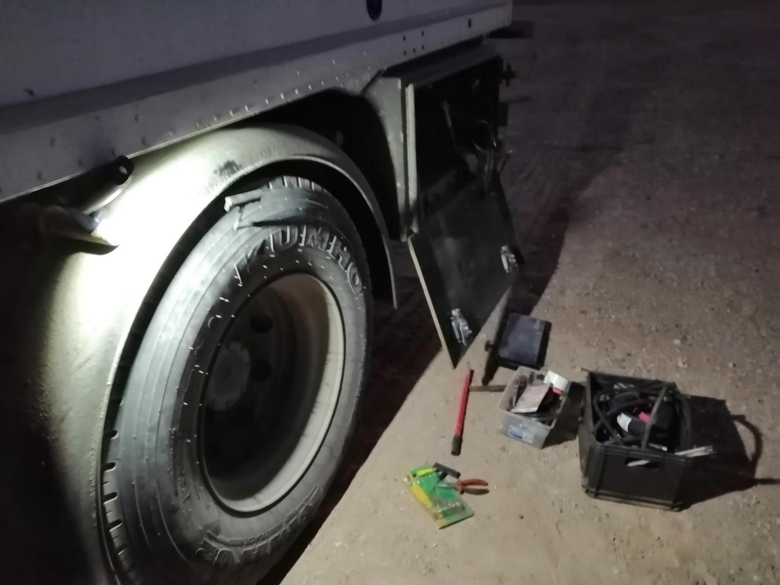

#32 Beitrag von Tomduly » 2020-08-31 9:44:40
...also am OM352 meines Unimog passt der 10er auch am besten an den Entlüftungsschrauben des Filtergehäuses.
Ob man "das ganze Zeug" ständig mit herum fahren muss?
Murphy's Law schlägt immer irgendwann mal zu. Als ich vor ein paar Jahren morgens vor der Arbeit mit dem Mog schnell noch zum TÜV bin, hab ich ausnahmsweise kein Werkzeug (außer Wagenheber und Radschlüssel) an Bord gehabt, weil ich am Wochenende zuvor, das ganze Geraffel mal neu sortiert und überarbeitete hatte, aber halt noch nicht wieder eingeräumt. So hatte ich zwar ein sehr aufgeräumtes Fahrzeug, aber halt keinen 10er Schlüssel. Und prompt blieb ich nach 5km am Ortseingang des nächsten Dorfes liegen: Vorfilter zu (Filtereinsätze hatte ich witzigerweise noch im Handschuhfach). Zum Glück lag in Sichtweite eine Schlosserei und ich konnte mir nen Schlüssel kurz ausborgen.
Meine Teilesammlung und das Werkzeug passen problemlos ins Fahrerhaus und die originalen Staukästen am Mog. Nur das große Besteck zur Bergung inkl. Greifzug lagert in einem Fach im Shelter. So bin ich auch ohne aufgesetzte Kabine mit dem wesentlichen ausgerüstet.
