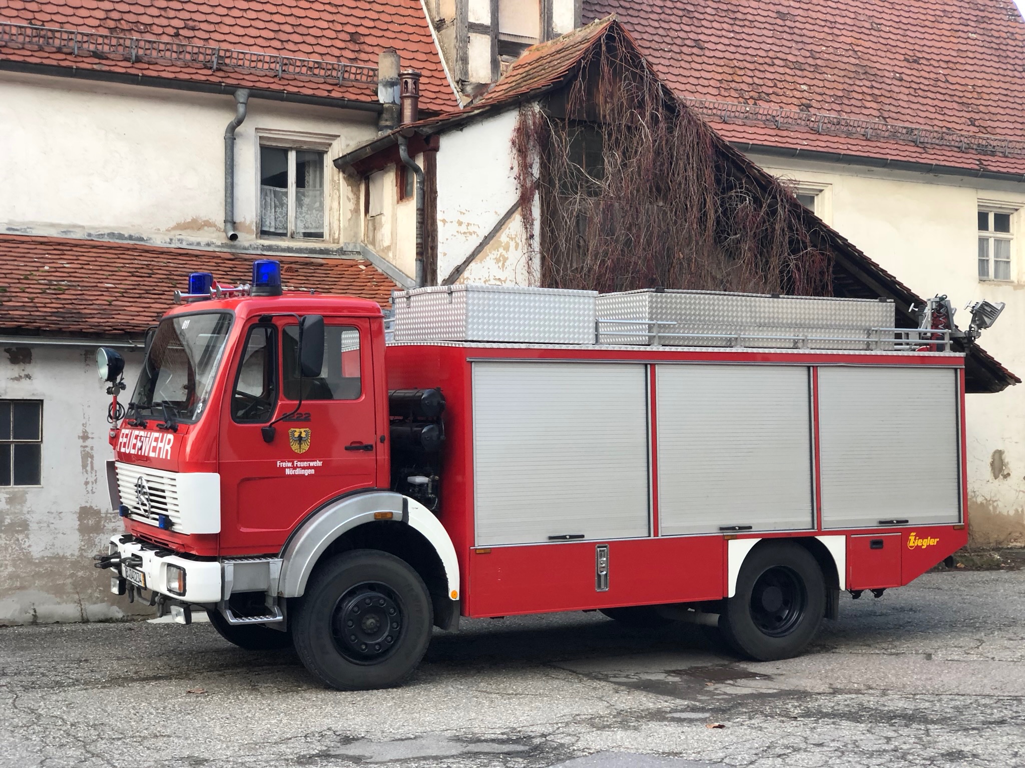

Ich hab meinen 1222 in voller Ausstattung mit Kurzzeitkennzeichen überfuhrt. War null Problem.
Auto war so wie auf dem Bild. Von Nördlingen bis Berlin ca 500km.
Danach Zulassung mit H als Werkstattfzg, damit kein Fahrtenschreiber nötig.

D.h. bis zu einer Womo Zulassung kann ich so einen LKW quasi nur nach einem Sinnfreien Einbau/Abnahme eines EG-Kontrollgerätes zulassen/fahren.OliverM hat geschrieben: ↑2022-02-07 0:16:38Nein, es ist kein Plugandplay denn das EG-Kontrollgerät muss nach § 57b Stvzo geprüft werden .
Einbauen kannst du das Ding natürlich selber . Wenn die Randbedingungen stimmen ist das sogar recht einfach . Prüfen kann/darf das aber nur jemand mit der passenden Zulassung .
Also kann ich die Karre bis zum Umbau a) aufm Hof stehen lassen oder b) mitm Kurzzeitkennzeichen bewegen ...
Gruss Henrik!
Re: brauch ich mit 5 Tagezulassung einen Fahrtenschreiber?
Wenn Du das Tlf 16 nicht auf 7,49t ablasten kannst, musst Du wie von Dir geschrieben vorgehen. Unter 7,5 t braucht ein Lkw kein Kontrollgerät.
- w3llschmidt
- Beiträge: 2379
- Wohnort: Berlin-Brandenburg
Hi Bernd.
Ich wollte nur mal hören was und wie man so ein Teil einbaut.
Ob es so einfach ist so ein Teil in Ebay zu kaufen, einzubauen und abnehmen zu lassen.
Der Aufwand soll halt im Verhältniss stehen. Ohne Zulassung muss ich ja sonst bis zum Womo aufbau aufm Hof bleiben
H würde gehen, aber ich will keine Steuernachzahlung + Stress riskieren. Sobald ich die Karre wesentlich verändere, dürfte das Gutachten obsolet sein.
Gruss Henrik!
