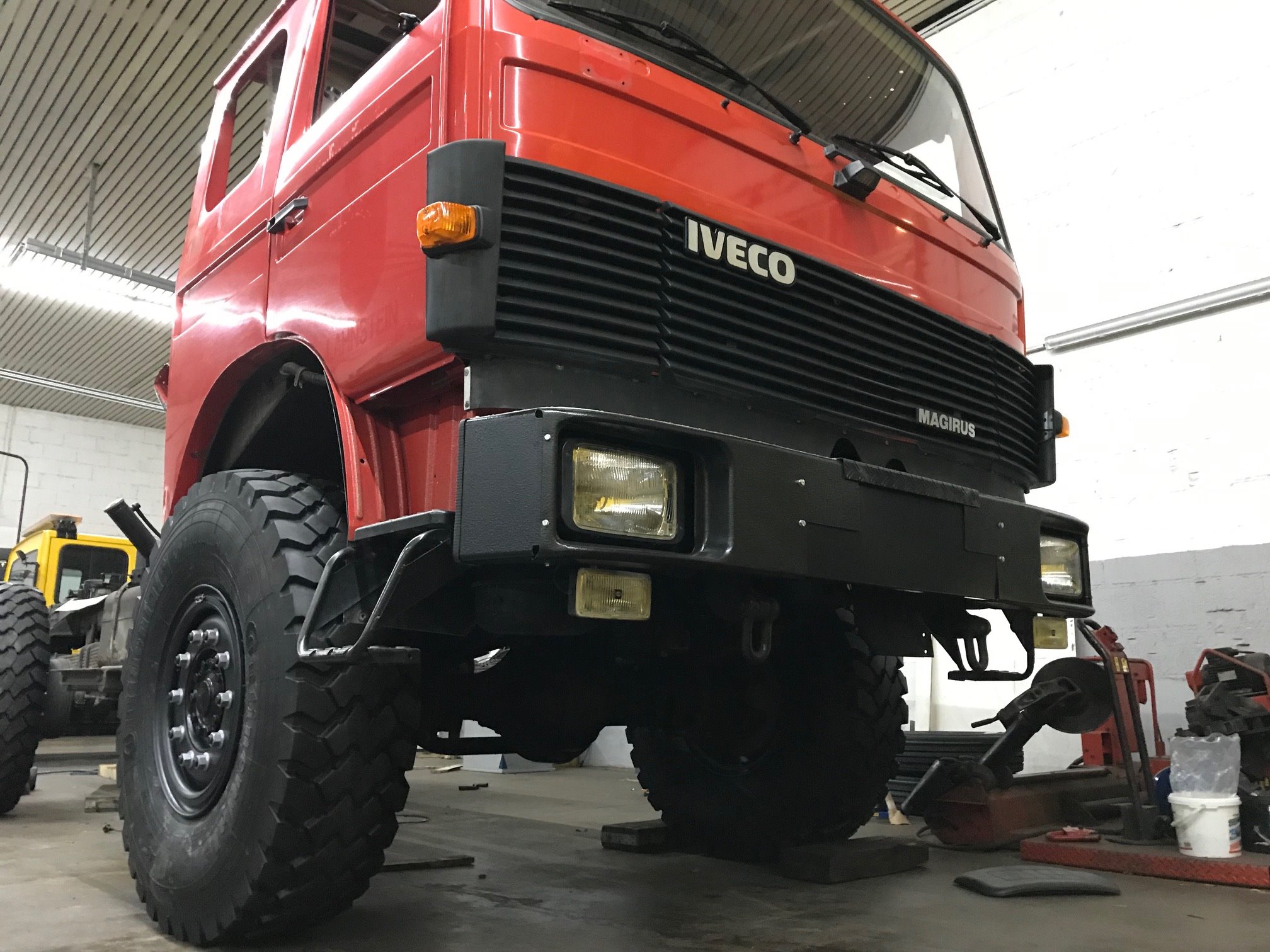

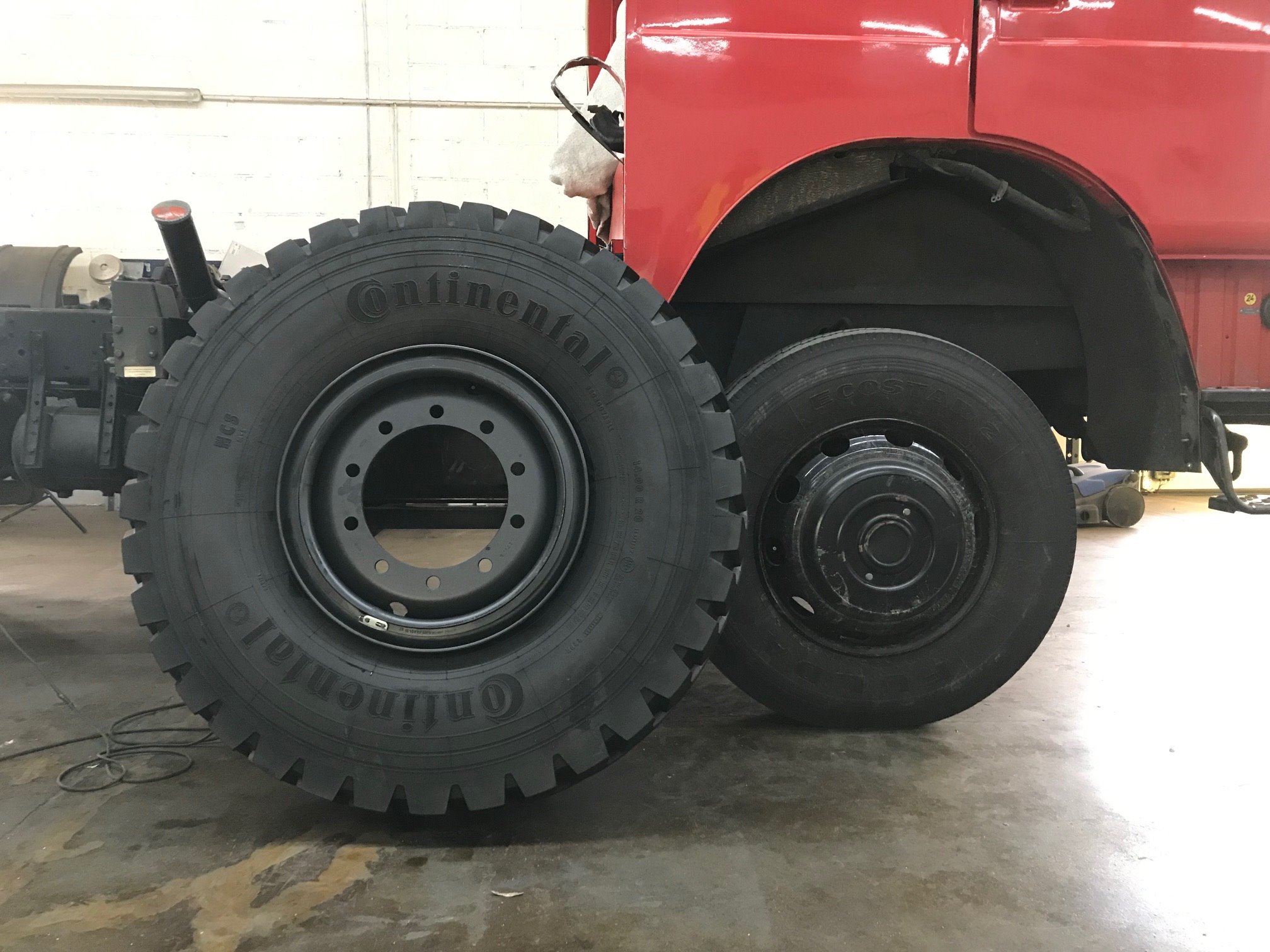

Heute mal eine Lieferung bekommen. Meine Räder sind da.
Lange Rede, kurzer Sinn: drauf damit!

Beiträge: 1667

#34 Beitrag von Sternwanderer » 2019-01-20 0:45:01
:rock: so muss das! :rock:

#35 Beitrag von lura » 2019-01-20 7:36:45
Jo, das sieht echt gut aus :rock: bin gespannt, wie die weißen Kotflügelbleche dazu passen.

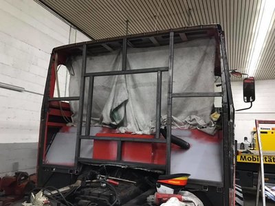

So, die Holme des Fahrerhauses sind jetzt vollständig hergestellt. Jetzt kommt das Innengitter, mit dem Rahmen für den Durchstieg und dann das Blech drauf.
Wenn alles nach Plan läuft, habe ich nächste Woche frei. Somit könnte ich paar Stunden mehr werkeln. Denn momentan ist die Zeit recht knapp.

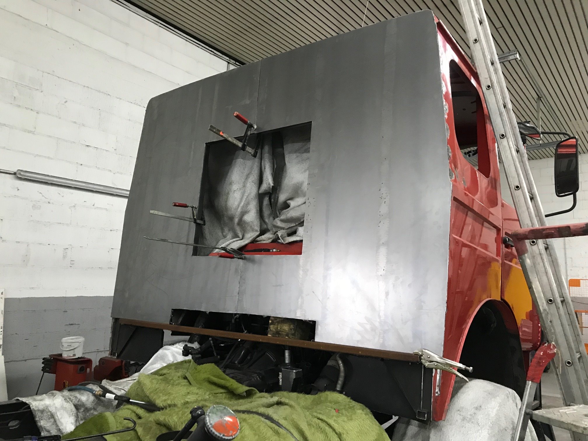

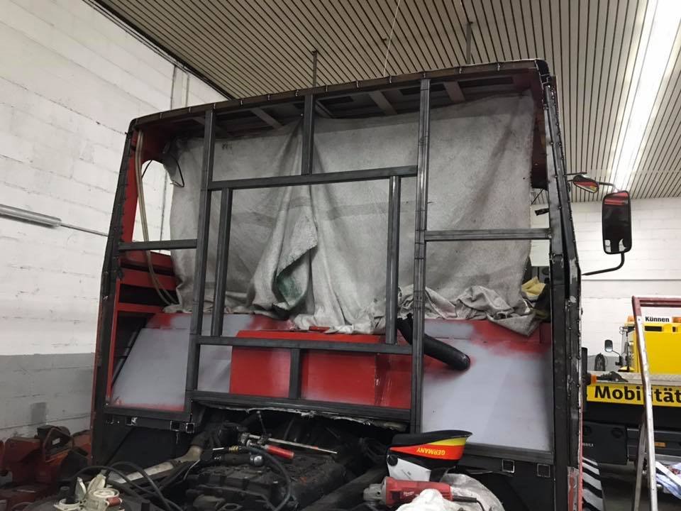

Die neue Rückwand entsteht! Das Gestell ist fertig. Wird noch durchgeschweißt, anschließend muss ich noch
die Verriegelung des Fahrerhauses umsetzen. Danach kann das Blech drauf. Freue mich drauf wenn das Loch wieder zu ist :angel:

Das sieht stabil aus. :rock: , nimmst Du verzinkte Bleche?
Der Durchgang ginge ja noch größer, oder begrenzt der Koffer die Höhe?

#40 Beitrag von Alex78 » 2019-02-02 19:27:26
Nein, es werden normale Bleche in 1mm Stärke verbaut. Durchgang ginge größer, würde aber die Sitzhöhe im Bett reduzieren.
Da mussten wir ein wenig tricksen. #

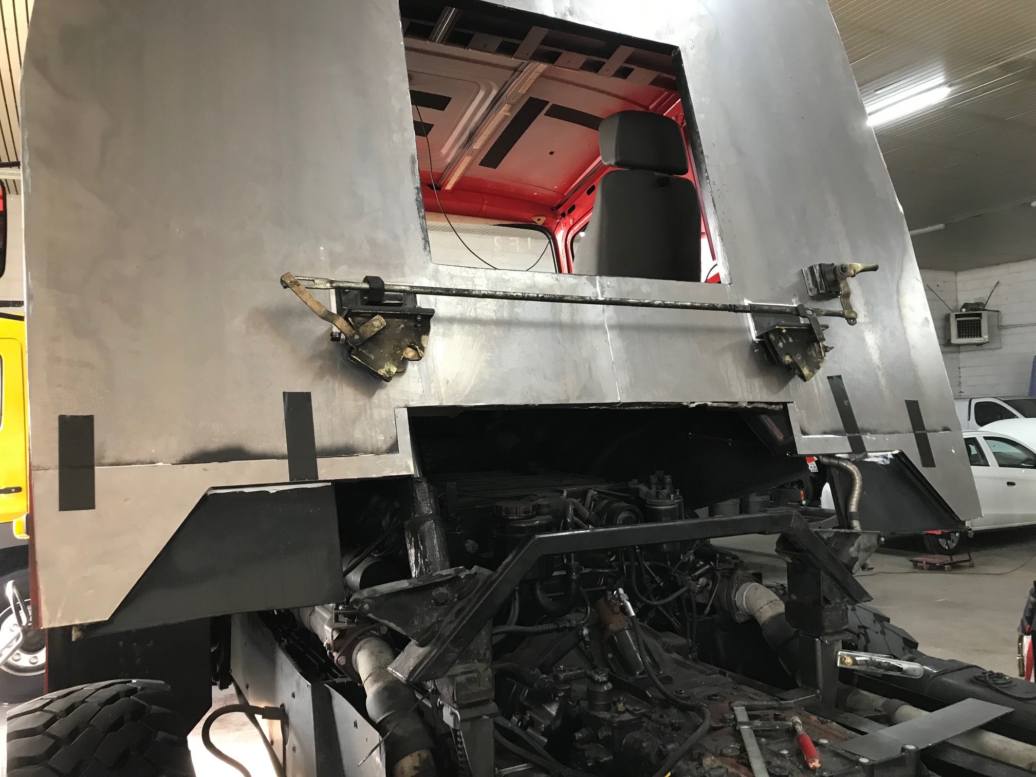

#41 Beitrag von Alex78 » 2019-02-04 20:44:21

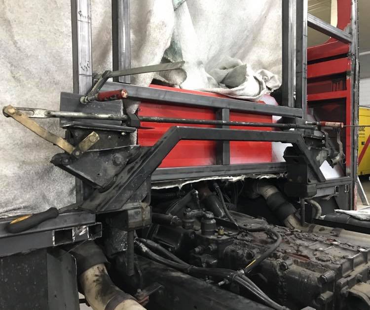

Noch recht krumm und schief, aber morgen wird die Welt ganz anders aussehen 🙂 Ab morgen ist das Fahrerhaus wieder hinten federgelagert

#42 Beitrag von lura » 2019-02-04 21:06:03
Ist die Betätigung der Fshrrhausverriegelung rechts? Beim D9 ist die links.

#43 Beitrag von Alex78 » 2019-02-04 21:09:04
Beides ist rechts. Entriegelung und auch die Pumpe.
Ist auch besser, steht man nicht an dee Straßenseite, wo die Autos rollen, wenn der Deutz mal nicht will

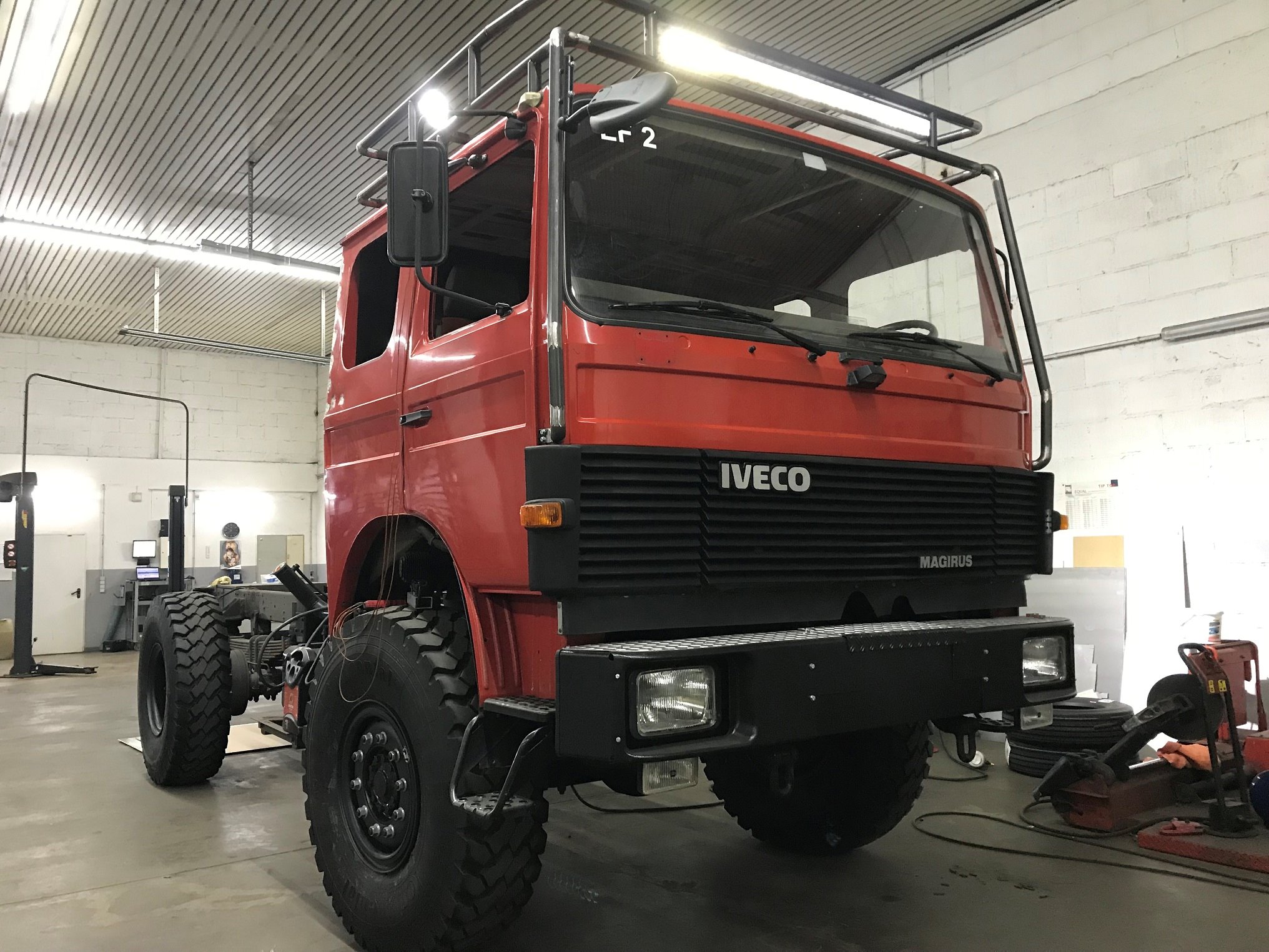

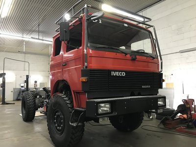

Bevor der LKW zum Lackierer geht, Dachgepäckträger angefertigt.
Aussen wird dieser noch mit Alu Riffel verkleidet.

schöner Dachträger, wie hoch hast du ihn gebaut und welcher Abstand hat er zum Dach?

#54 Beitrag von Alex78 » 2019-03-01 13:45:43
Das Dach ist oben nicht gerade. An der höchsten Stelle bin bei 5 cm Abstand bis zur Unterkante Rohr.
Die Füße sind 10 cm hoch. Der Rahmen hat 27 cm.

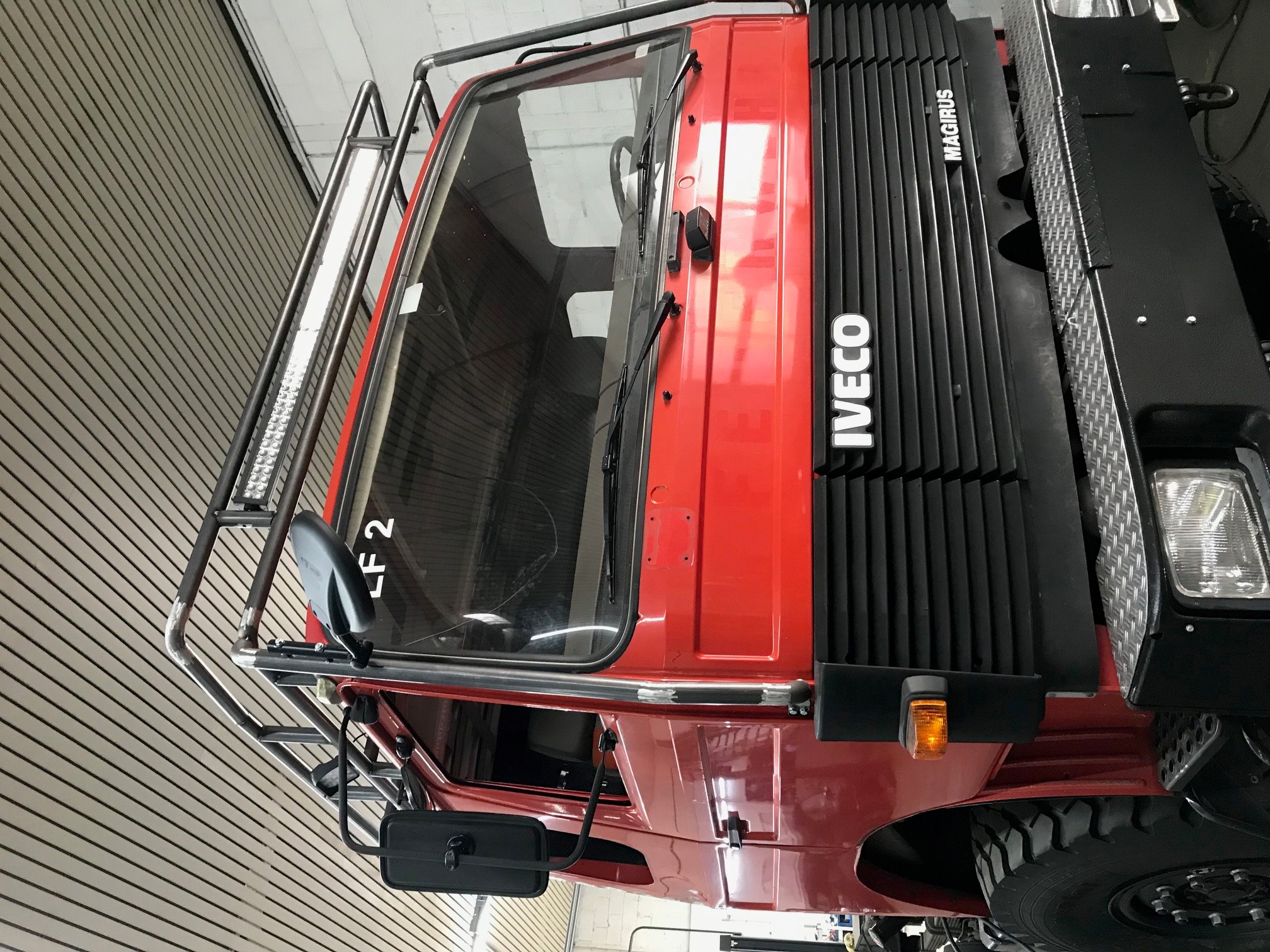

Hier mal ein kleiner Test :rock:

#56 Beitrag von Xapathan » 2019-03-01 23:02:15
das Thema lightbar ist hier auch aktuell. Hat Deine ne Zulassung nach STVO? Mir begegenen jede Menge, die keine Zulassung haben (Arbeitsscheinwerfer)...

#57 Beitrag von Alex78 » 2019-03-01 23:20:28
Hat sie nicht. Wird als "Arbeitsscheinwerfer" geschaltet.

#58 Beitrag von OliverM » 2019-03-01 23:29:26
Alex78 hat geschrieben:
2019-03-01 23:20:28
Ich möchte kein Erbsenzähler sein, aber selbst Arbeitsscheinwerfer brauchen eine Zulassung . ...... das aber nur am Rande.

#59 Beitrag von Alex78 » 2019-03-01 23:42:13
Wo steht das?

#60 Beitrag von OliverM » 2019-03-02 8:51:56
2019-03-01 23:42:13
Wo steht das?
Zitat: "§ 49a StVZO – Lichttechnische Einrichtungen, allgemeine Grundsätze
(1) 1. An Kraftfahrzeugen und ihren Anhängern dürfen nur die vorgeschriebenen und die für zulässig erklärten lichttechnischen Einrichtungen angebracht sein. 2Als lichttechnische Einrichtungen gelten auch Leuchtstoffe und rückstrahlende Mittel. 3Die lichttechnischen Einrichtungen müssen vorschriftsmäßig und fest angebracht sowie ständig betriebsfertig sein. 4Lichttechnische Einrichtungen an Kraftfahrzeugen und Anhängern, auf die sich die Richtlinie 76/756/EWG des Rates vom 27. Juli 1976 zur Angleichung der Rechtsvorschriften der Mitgliedstaaten über den Anbau der Beleuchtungs- und Lichtsignaleinrichtungen für Kraftfahrzeuge und Kraftfahrzeuganhänger (ABl. L 262 vom 27.9.1976, S. 1), die zuletzt durch die Richtlinie 2008/89/EG (ABl. L 257 vom 24.9.2008, S. 14) geändert worden ist, bezieht, müssen den technischen Vorschriften der Absätze 2, 5 und 6 und der Anhänge 3 bis 11 der ECE-Regelung Nr. 48 der Wirtschaftskommission der Vereinten Nationen für Europa (UN/ ECE) - Einheitliche Bedingungen für die Genehmigung der Fahrzeuge hinsichtlich des Anbaus der Beleuchtungs- und Lichtsignaleinrichtungen (ABl. L 323 vom 6.12.2011, S. 46) entsprechen."
Auch wenn der Betrieb der Arbeitslampen nur ausserhalb des Geltungsbereiches der STVO zulässig ist, müssen die Dinger ein passendes E-Prüfzeichen als Arbeitsscheinwerfer haben .
