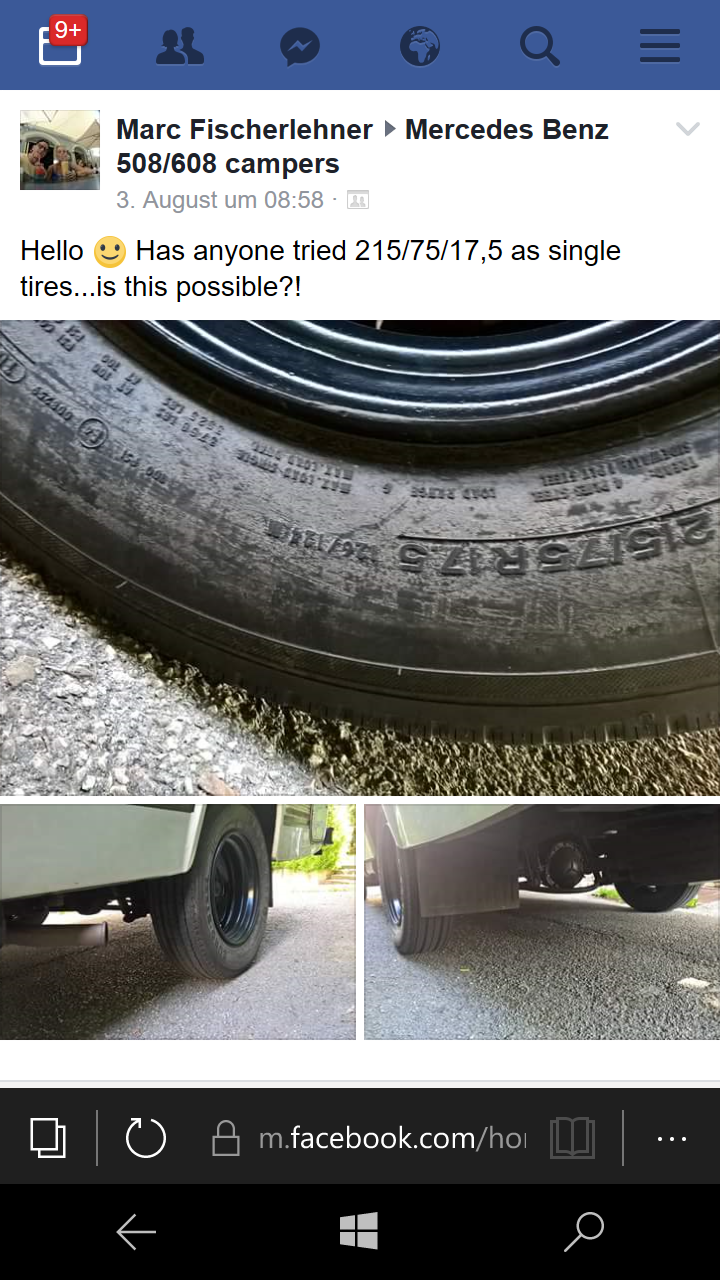

Hallo Kollegen,
hab mal eine andere Frage...
Ist es möglich bei Zwillingsbereifung einfach den inneren Reifen weglassen und mit Einzelbereifung weiterfahren?
Oder benötigt man eine Spezielle Allrad Achse?
[img]file:/C:/Users/fischerlehner.marc/Desktop/wp_ss_20170815_0001.png[/img]
Danke im Voraus!

#46 Beitrag von akkuflex » 2018-05-18 13:45:39
Hab ich so,
allerdings haben die originalen Felgen teilweise zu wenig Traglast und man müsste enorm ablasten.
Du kannst alternativ gleichgroße Felgen von Daily nehmen die haben ne höhere Traglast.
Dann brauchst dann auch ensprechnde Reifen die die Traglast für Single Reifen haben.
Und nicht zu vergessen entweder Distanzscheiben oder kürzere Radbolzen.

#47 Beitrag von Fischi77 » 2018-05-18 16:12:58
Also die Traglast der Felgen/Reifen habe ich beachtet, das würde passen!
Aber wieso brauche ich Distanzscheiben oder kürzere Radbolzen?

#48 Beitrag von wo_wo » 2018-05-18 16:39:11
der vario hat Radmuttern, das sollte kein problem sein.
aber wir schon erwähnt radöasten der felgen und reifen beachten.

#49 Beitrag von Pirx » 2018-05-18 16:49:27
wo_wo hat geschrieben:
2018-05-18 16:39:11
Das hilft auch nicht, wenn das Gewinde auf den Radbolzen zu kurz ist.

wenn vorher 2 felgen drauf waren jnd nun nur noch 1 dann sind die radbolzen bestimmt nicht zu kurz :-)

#51 Beitrag von Pirx » 2018-05-18 17:33:25
2018-05-18 17:14:51
Du hast das Problem nicht verstanden.
Natürlich werden die Radbolzen durch das Weglassen einer Felge nicht kürzer. Aber das Gewinde geht nicht bis zum Kopf der Radschraube. Stecken zwei Felgen auf dem Radbolzen, reicht die Gewindelänge. Ist da nur noch eine Felge, dann drehst Du die Mutter bis zum Gewindeende auf, aber sie liegt noch nicht an der Felge an.
Ist hier im Forum ein seit Jahrzehnten bekanntes Problem bei der Umrüstung von Zwillingsreifen auf Einzelbereifung. Hin und wieder gab es auch schon verlorene Räder, wenn jemand das nicht wußte und die Radmutter mit dem letzten Gewindegang gerade so die Felge berührt.

#52 Beitrag von Fischi77 » 2018-05-18 19:53:11
Ich fahre einen Mercedes 508 bj 1974.
Das Gewinde bei den Radbolzen geht bis zum Anschlag...also kein Problem.
Ich wollt mir dieses Projekt typisieren lassen und der Zivieltechniker meinte, dass ich supersingle oder ET 0 Felgen benötige.

dann geh zum nächsten tüv.
wenn die Traglast und Radschauben Sache gelöst sind gibts kein Argumend dageben.
Du solltest halt hinten den äußeren Zwilling drauf lassen nicht den inneren sonst dieht deppert aus...
Ich hab genau das eingetragen und da sah keiner was verbotenes dran auch wenn bein Tüv damals hies- das dieht gnz schön schmal aus. Ergebniss- Hinterachse etwas abgelastet -fertig.
