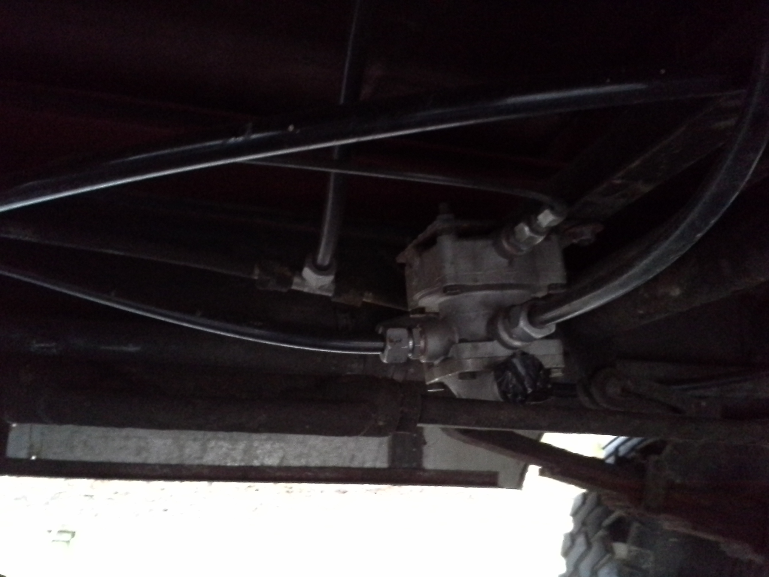

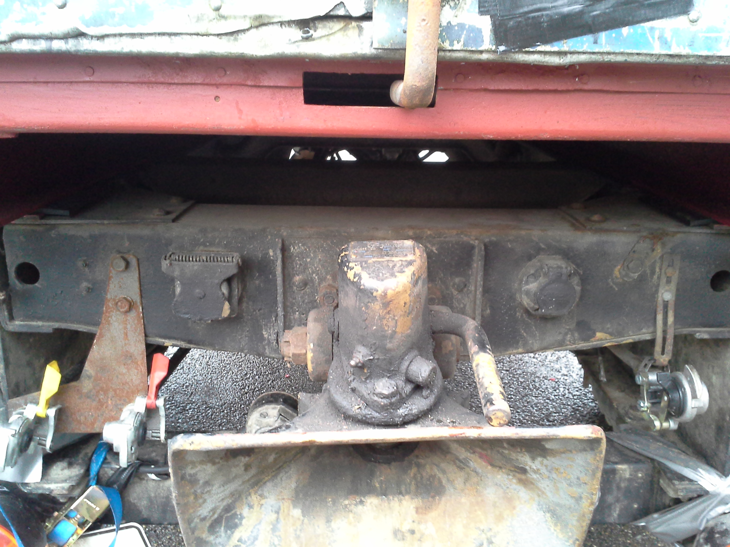

Sag mal, hast du eigentlich eine Zweileitungsbremse für den Anhängerbetrieb nachgerüstet oder gondelst du mit 25km/h durch die Gegend?
Ich musste damals bei der Vollabnahme noch auf dem TÜV Gelände den Kopf für die Einleitungsbremse abschrauben und die Leitung dichtmachen. Der Obermufti wollte es so, und ich war froh, dass das alles war, was er zu monieren hatte.

Jochen, hab mit nelson bei mir ne zweileiterbremse nachgerüstet. Einleiter war schon u wurde auch vom TÜV auf funktion geprüft. Ging recht easy obwohl ich am Anfang überhaupt nicht durchblickte. Aber wenn man das Prinzip erstmal verstanden hat...
Grüße aus villingen :D
Das kann überhaupt nicht sein! :motz: Im Forum hast du den Umbau nicht dokumentiert, nur danach gefragt.

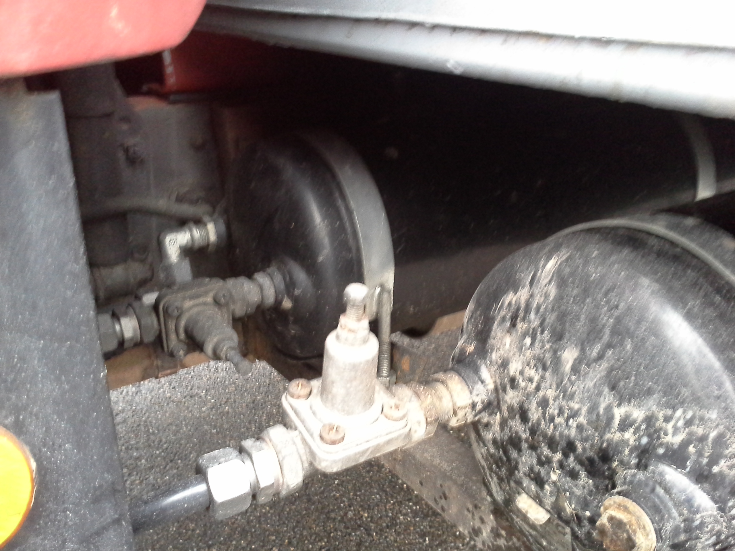

#35 Beitrag von TobiasXY » 2014-12-06 16:15:25
Sooo dokumentiert :p

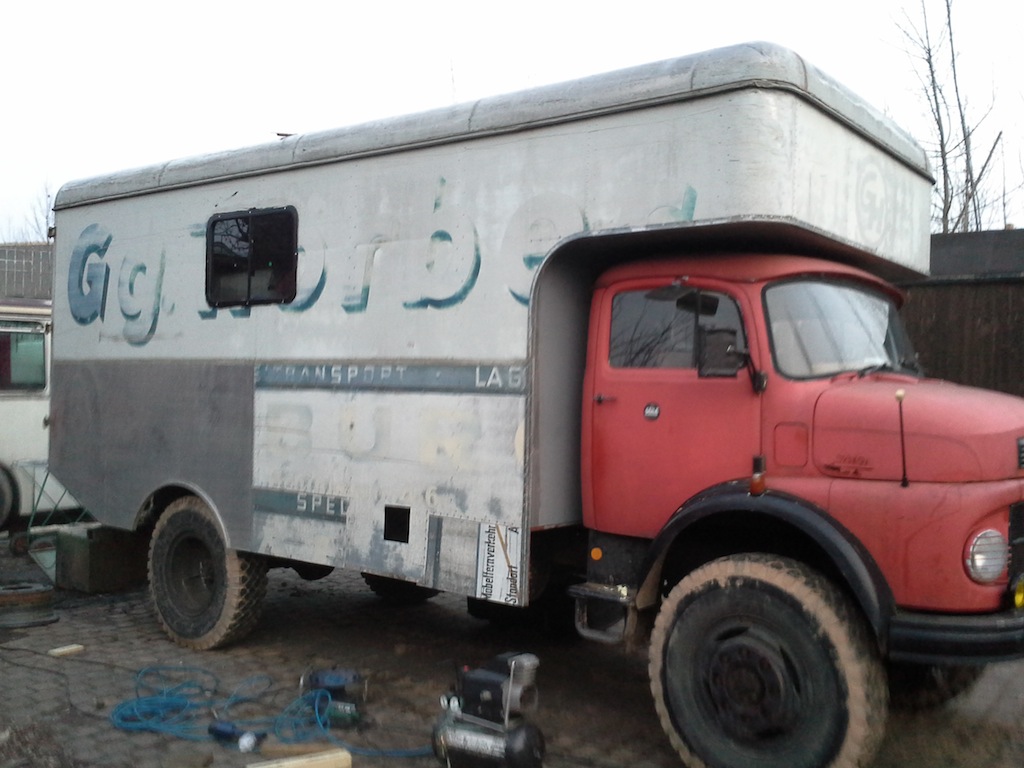

#38 Beitrag von TobiasXY » 2014-12-07 0:26:02
Ahoi,
you made my Day.
Ich spielte immer mit dem Gedanken die Zora zu verkaufen u. dafür eine Doka bzw. ein Fahrzeug mit Stehhöhe zu kaufen.
Aber es macht JETZT überhaupt keinen Sinn mehr.
Vmax 100 (noch :angel: )
Verbrauch unt. 20l
deutlich unter 7,5t
Stehhöhe!! mit 4,7m Koffer + 1,3m Alkoven
Alu-Koffer
Zweileiterbremse mit neuen Luftkesseln usw.
140PS (noch ohne Turbo aber dafür mit Schrammpumpe)
11.00R20
Kupplung keine 2 Jahre alt
Dazu kommen jetzt noch Echtglas-KippFenster aus Ungarn (am 12.12. sollsne ankommen :angel: ), ordentliche Isolierung (Kaiflex) und und und...
Ich bau mir jetzt einfach weiter meinen Traum-Kurzhauber auf u. mit dem Koffer bin ich dem schon einen gewaltigen Schritt näher, denn das ist einfach nur ein Raumtraum...Also wirklich so ein geiles Feeling u. vorallem leicht wie sau. Die Federn wollen sich gar nicht setzen obwohl ich 4 x 8.25R20 mit Felge, Ofen, eine Deichsel u. 3 Kisten Werkzeug, sowie Kleinkram geladen hatte
Übrigens hat der Koffer nun seine ersten 2500km auf'm Buckel u. es ergab folgende Verbauchswerte (dank 80l Tank...ich sollte mal die 2x 150l anschließen :motz: )
Gemächlicher Fahrt mit 8m Bauwagen (3-5t) 22,8l/100km
Solo im entspannten Modus mit Stadt,Land,Autobahn 17,8l/100km u. die andere Messung ergab 18,2l/100km

hast du mal ein Bild von hinten. Mich würde es brennend interessieren wie du das mit den Türen gelöst hast.
Baust du noch eine seitliche Tür in den Koffer? Oder wirst du nur die Flügeltüren am Heck benutzen?
Im Zusammenhang mit den Türen interessiert mich natürlich auch der Eintritt bzw. hast du eine Treppe oder eine Leiter?
Bin auf weitere Bilder gespannt.
Kpt. :rock:
TobiasXY
Beiträge: 5554
Wohnort: Bawü
Re: Oh Happy Day - Zora 2.0
#41 Beitrag von TobiasXY » 2014-12-08 20:34:06
Danke Roman :))))
Es kommt noch eine Seitentür rein. Die Flügeltüren werden genutzt, aber nicht als Eingang bzw. später nicht mehr. Will unters Bett die "Werkstatt" bauen u. das Bett mit 90cm Schwerlastauszügen austatten so das man es aus den Flügeltüren ins Freie Ziehen kann u. somit unter freiem Himmel pennt xD
Ansonsten ist das Heck nicht ganz so gelungen wie gewünscht. Im Nachhinein hätte ich es Ohne die Schräge gewollt…aber meist ist man hinterher natürlich schlauer. Und so'n Heck ist auch schneller abgeflext als man denken kann xD
Im Endeffekt damit es auch von Hinten gut ausschaut, muss ich nächstes Jahr an die Schräge eben Staukästen basteln, welche eben an die Schräge angepasst sind…
Aber alles dann nächstes Jahr…dieses Jahr ist die Kohle erstmal alle…
Suche auch noch einen Hersteller für eine schicke gute Tür die so halbwegs ins Design passt.
Also falls da jemand wen kennt….
Dieses Jahr sollen noch die Fenster rein, der Boden rein u. vielleicht die erste Schicht Kaiflex u. dann geht auch schon der Flieger nach Südostasien :rock:
Achja u. nächste Woche den Koffer mit Brantho Korrux rollen :rock:

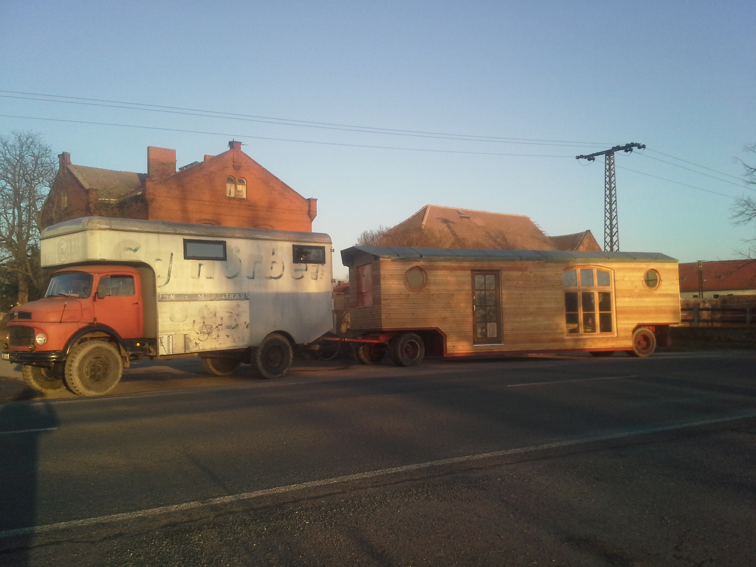

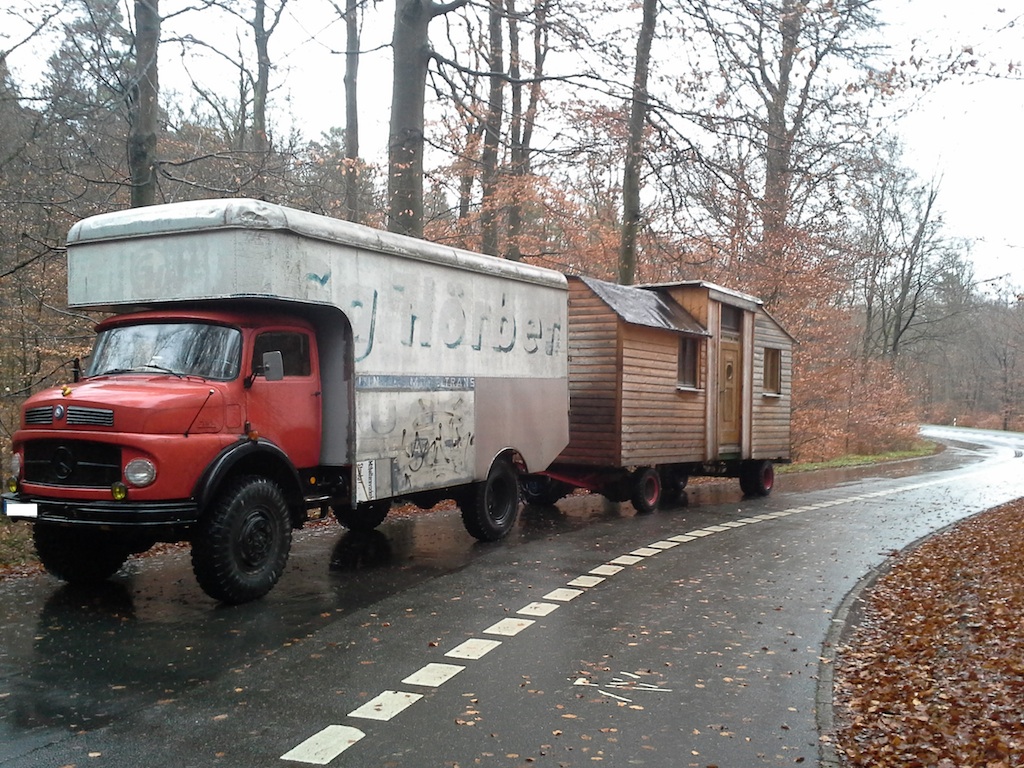

Das 8m Gespann gefiel mir nicht so. Da stimmten die Abmessungen nicht wirklich.
Richtig gut, schaut dagegen das Gespann mit einem TinyHouse (6,5m) aus :wub: :wub:
Und ein kleines Bilderrätsel. Na wo war ich da? :angel:

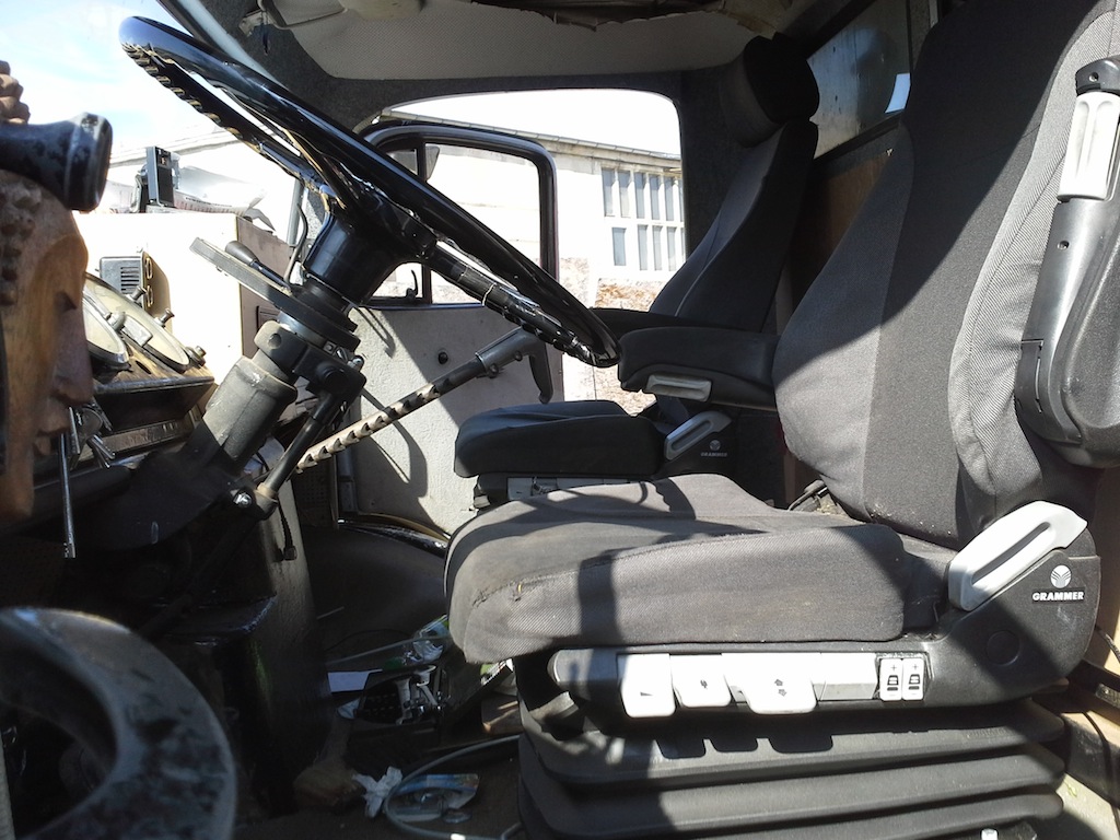

- Endlich wieder den zweiten Sitz im Fahrerhaus haben, damit ich wenigstens eine Person mitnehmen kann

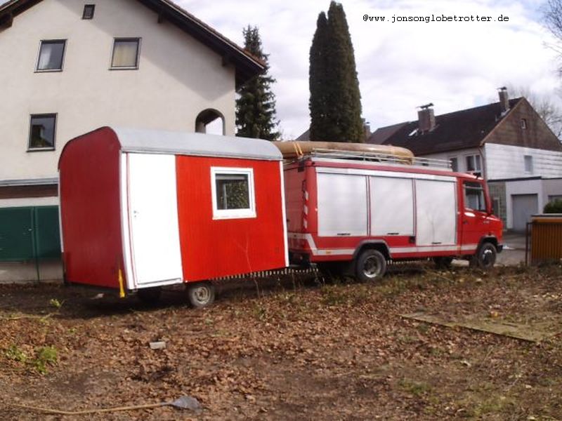

Hallo Tobias.. Ich habe derweil Deine Arbeit erledigt und den Transport in München nach Kloster Seon übernommen.. Sitze ich mit Gudrun im Laster. Erzählt die mir doch glatt.. Das wollte eigentlich einer aus einem Wagendorf aus Leizig machen..Irgentwas mit Deiner Freundin...... Ihre Nichte oder so...Is aber zzt unterwegs nach Portugal ...??oder so.. Ich sach dann nur noch ... Tobias... jaja. Genau der.. So klein ist die Welt..

Sooo da die große Ausfahrt etwas näher kommt…wollte ich heute die Tanks anballern…aber es fehlen noch die Schrauben…und was macht man da?
Endlich….die Luftfedersitze drinne…vorallem endlich wieder ein Beifahrersitz :lol:
P.s. Burkhard die Höhe Beträgt ca. 362cm…wird also langsam Zeit dass du das Bäumchen beschneidest :D
edit: in die Mitte kommt noch der ungefederte Kindersitz…da hauen die Bandscheiben noch hin :blush:

#58 Beitrag von KU 65 » 2015-03-18 14:46:19
Sieht Top aus, Glückwunsch!
passt mindestens so gut wie der Einheitskoffer!
Gruß Kai-Uwe
Buclarisa
Beiträge: 5066
#59 Beitrag von Buclarisa » 2015-03-18 15:45:38
ne das passt noch.
