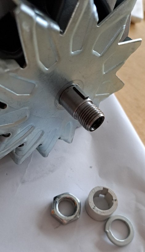

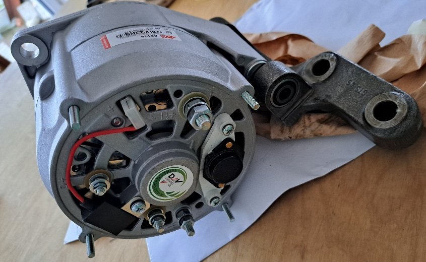

und noch einmal...
nach weiteren ca 70kkm ist abermals das gleiche Schadensbild an der Lima aufgetreten wie bei der letzten nach ca 40kkm.
Die hintere Schraube an meinem seiner zeit selbstgebauten Limahalter fehlt, das vordere Ohr vom Limagehäuse ist abgebrochen.
Ich hab mir das alles noch mal genau angesehen und muss eingestehen, das Problem liegt wohl in dem Limahalter den ich da gebaut habe.
Der, der "Original" da ran gehört (welcher an OM352 und OM366 jüngerer Baujahre verbaut ist [A 352 150 09 73 ersetzt durch A 366 150 07 73])
hat im Gussteil Gummibuchsen, im Gegensatz zu meinem selbstgebauten.
Ich nehme an dass die Abwesenheit dieser Gummibuchsen zu Vibrationsbedingten Ermüdungsbrüchen führt, vermutlich zuerst an der hinteren Schraube die dann verloren geht, und dann am vorderen Gehäuse-"Ohr".
Nebenbei bemerkt hat sich die Spannersituation schon vor dem letzten Limawechsel zu einem Originalen/Aftermarket Spanner mit Gummibuchse gewandelt.
Schon damals hätte ich drauf kommen müssen, dass ich Mist gebaut habe, im warsten sinne des Wortes...
Ich besorge also jetzt nen "originalen" Limahalter, und eine dazu passende Lichtmaschine.
In den 20 Jahren die ich das Auto besitze war ein solches setup nie verbaut, da, als ich das Auto mit etwas über 30kkm in 2005 gekauft habe schon eine andere Lima da rein gefrickelt war, die an einem umgefrickelten Gleichstromlimahalter ohne Gummis hing.
Bevor ich diese Maßname nun beschlossen habe, hatten wir erst vom Autoverwerter eine "neue"-gebrauchte Lima besorgt, welche baugleich zur vorherigen ist. (90er jahre FAG Standart Passat, Sharan, diverse Audis etc...)
Die alte Lichtmaschine hatte wie gesagt ein Mechanisches Problem, und hat bis zum Ausbau elektrisch einwandfrei funktioniert.
Der Ekeltrische anschluss ist ja nun auch keine Raketenwissenschaft,
das dicke Kable (zur Batterie, bzw Anlasser) mit der großen Ringöse auf das M8 Terminal (B+),
und das Kabel mit der kleinen Ringöse (Ladekontrollleuchte) auf das M5 Terminal (D+).
Ich kann mir nur schwer vorstellen das wir das vergeigt haben...
Nun kam das eigentliche Desaster!
Nach dem Wiedereinbau leuchtete die Ladekontrollleuchte, auch schon ohne dass die Zündung an war.
Dies kann ich mir schon mal garnicht erklären, denn entspechend meinem Verständnis von dem ganzen
(was zugegebener maßen eher leihenhaft ist, wenn ich auch Wikipedia gründlich dazu studiert habe, und auch nen Schaltplan von dem Auto konsultiert habe)
dürfte das überhaupt nicht möglich sein.
Nach kurzem, wenige Sekunden dauernden Motorlauf, Qualmte die Lichtmaschine unaufhörlich, offenbar elektrisch befeuert
Schnell die Kabel wieder von den Kontakten los gemacht, und es war wieder Ruhe...
Wenn man jetzt das Dicke plus-Kabel an das Schraubterminal der Lima tippt, funkt es. (Dies war beim Einbau nicht entsprechend bemerkt worden)
Das kann ich mir nur dadurch erklären, dass der Diodengleichrichter der LiMa nun durchgang in be ide Richtungen hat, also kaputt ist.
Für Sachdienliche Hinweise wäre ich dankbar, insbesondere bezüglich des Punktes mit der Ladekontrollleuchte.
Ich würde gerne vermeiden eine weitere LiMa abzufackeln

und noch einmal...

... Masse ?!!? ... kann es sein, dass durch die Gummibuchse der Anschluss masseseitig fehlt? ...
Re: Kurzhauber BJ65 Lima 12V
Hallo Jakob,
da die Lima in einer gummierten Halter sitzt, muss auch der Spanner eine Möglichkeit haben, die Bewegungen der Lima nachzugehen.
Das die Kontrollleuchte leuchtet, ohne das die Zündung "an" ist, liegt an einer defekten Diode und da die Lima jetzt geraucht hat, wird min. eine neue Diodenplatte erforderlich sein.
Gruß Demian

Noch gibt's ja keine Gummibuchsen...
Aber die Frage ging mir auch schon durch den Kopf ob das original setup da wohl noch nen extra Massekabel hat.
Wäre toll wenn mal jemand an seinem 80er Jahre Kurzhauber schauen und wohlmöglich ein Foto einstellen könnte..

Halter für OM352 /OM366
Gabs bei Alfers in Cloppenburg. ~70€
Spanner muss ich mal sehn was ich da hab, glaub aber dass ist der original dazu passende.
Allerdings ist in dem "Ohr" für den Spanner am Limagehäuse leider kein Gewinde drin.
. Und ja, die Lima hat ein extra Schraubterminal für ein Massekabel
AloHa
Jakob
Lima, 12V 90A, laut Teilehändler eigentlich Mercedes T2 / Düdo (OM314, 4zylinder Version vom 352... oder eben OM352) 109€Halter für OM352 /OM366

Riemenscheibe ist noch ein Fragezeichen. Muss ne doppeltesein!
Die vorhandene hat keine Passfedernut.
Und ob der Innendurchmesser passt weiß ich auch nicht.
Wenn noch jemand neoriginale über hat,
Oder mit ner Fahrgestellnummer von nem 80er Jahre 12V Auto,
Oder besser noch einer Teilenummer Aufwarten könnte,
ich wäre äußerst dankbar.
