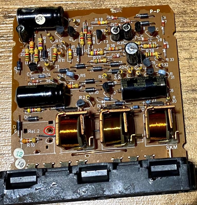

guntisab
Beiträge: 31
Registriert: 2011-08-22 16:10:29
Re: Standheizung im 170D11 funktioniert nicht...wie Fehlersuche?
#38 Beitrag von guntisab » 2020-12-28 17:31:17
Danke für die Information Ulf, Uwe und alle! :) Ich habe noch eine Frage: Nimmt die Versorgungseinheit an, während des Betriebs oder nur während der Initialzündung ständig Luft zur Verbrennung zu blasen?

guntisab
Beiträge: 31
#42 Beitrag von guntisab » 2020-12-29 17:48:48
Danke für die Kommentare!
Ich habe mein Steuermodul Webasto 1555 repariert. Es gab ein fehlerhaftes Relais, bei dem einer der winzigen Drähte für den Magneten vom Kontakt weg korrodiert war. Relativ einfache Lösung, wenn Sie feststellen, was falsch ist.
Heute ging die Heizung nach rund 20 Jahren kalter Stille wieder an. Zuerst war es viel weißer Rauch und nach ungefähr 5 Minuten begann es mehr oder weniger wie erwartet zu funktionieren.
