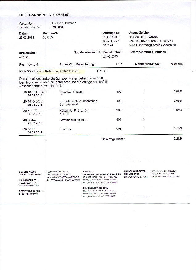

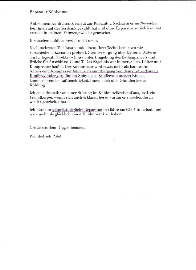

Gerade habe ich wieder den Lieferschein von Waeco in der Hand.
Mit diesem Brief hab ich ihn losgeschickt Mit diesem Lieferschein kam er zurück Kulanzreparatur
Es gibt sie noch die positiven Überraschungen, auch wenn es manchmal Monate dauert.
Jetzt kühlt er und kühlt und der Prosecco ist wieder wie er sein soll
