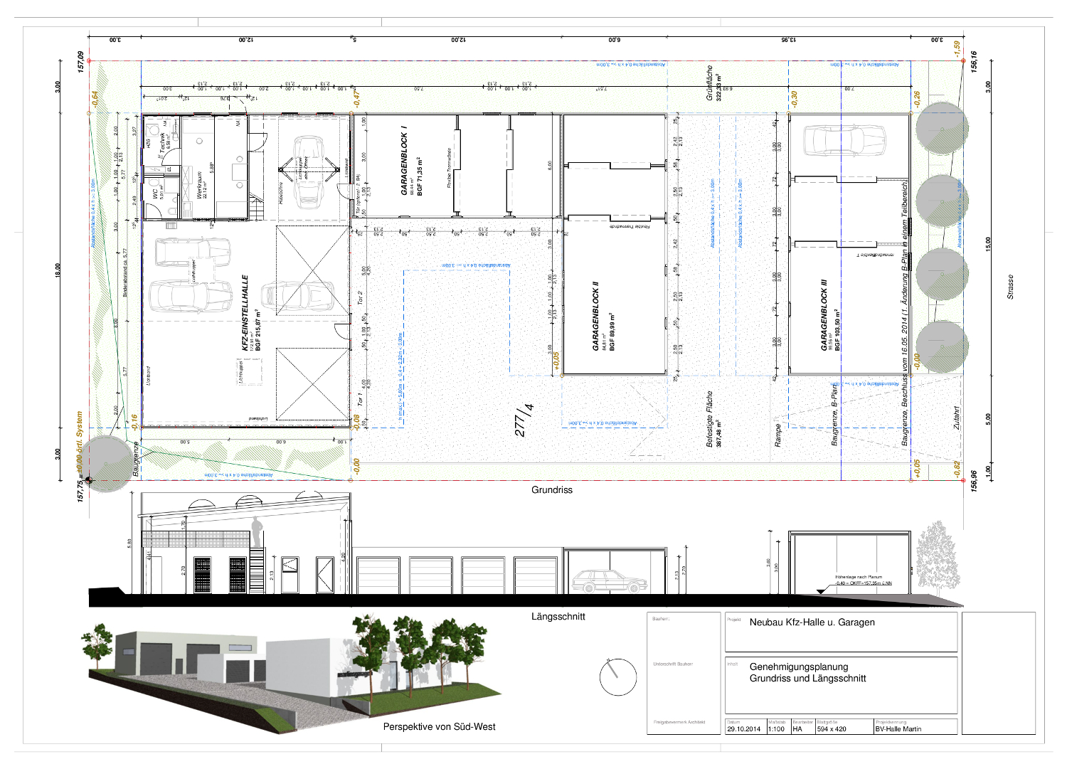

Servus Stefan.
Ich habe zu Beginn mit Fertiggaragen geplant. Leider sind Fertiggaragen alles andere als günstig. Die vierzehn Garagen kosten als Fertigteile etwa 80.000 Euro in meiner gewünschten Größe 3x6 und 3x7 Meter mit etwa 2,5m lichte Innenhöhe, Dachbegrünung und mit elektrisch angetriebenem Sektionaltor mit Funkfernsteuerung. Zuzüglich Bodenarbeiten und Fundamente komme ich dann auf etwa 100.000 Euro. Wenn es gut läuft. Dafür bekomme ich eine Tropfsteinhöhle aus Beton ohne jede Variabilität. Fertiggaragen mit ohne Seitenwände gibt es nicht. Lichtkuppeln gibt es in Fertigbauweise auch nicht so einfach.
Ich habe jetzt im Zuge der Halle, die jetzt zuerst gebaut wird sehr gute Gespräche mit dem Stahlbauer geführt und der sagt daß er für das gleiche Geld locker drei individuelle Stahlgebäude mit vierzehn Toren in 3m Höhe erstellen kann. Die sind dann freitragend, ohne Zwischenwände, 100mm isoliert und sehr viel individueller nutzbar. Wenn jemand mit einem Kleingewerbe einen kompletten Trakt mieten möchte so geht das. Fenster sind schnell eingebaut, Wasser und Strom bekommt auch jede Zeile.
Die Bodenplatten aller Gebäude bekommen eine Mineralschicht mit Flügelglättung. Mein Nachbar ein Grundstück weiter hat das auch und die Qualität ist 1A.
Zum Thema Schuhkarton im historischen Büdingen sei angemerkt das es sich um ein Gewerbeareal handelt und nicht um eine Parzelle in der historischen Altstadt.

... das hört sich doch gut an, mit jewels einer ganzen Halle statt einzelnen Garagenklötzern ...
... Neben dem Klo würde ich auch eine Dusche vorsehen ... diese Räume müssen dann aber auch irgendwie frostfrei gehalten werden, gerade, wenn nicht alles beheizt wird ...
.. müssen die 3 m Grenzabstand sein, Grenzbebauung brächte nochmal deutlich mehr nutzbare Fläche ...

Servus Ulf.
Ich habe die Tipps schon jetzt so weit verwurstet. Die Ecke mit den Einbauten bedarf besserer Planung.
1. Werkstatt bekommt Küchenecke
2. WC und Technikraum tauschen die Plätze
3. WC bekommt eine Tür zusätzlich von der Halle aus.
4. Dusche wird nachgeplant.
5. Treppe zum Lager über den Räumen noch nicht gut gelöst.
6. Beheizung wird zwar vorgesehen mit Warmwasser, zunächst aber rein elektrisch. Für die Zeit der Schrauberphasen im Winter ist elektrisch erstmal ausreichend und kann nicht einfrieren. Frostwächterfunktion bei Gasthermen kostet. Für Warmwasser gibt es Boiler oder Durchlauferhitzer. Da die Halle 100mm stark isoliert ist, sind die kleinen Räume sehr schnell aufgeheizt.
7. Grenzbebauung möchte ich nicht und meine Nachbarn auch nicht. Man geht bei den 3m keine gegenseitigen Verpflichtungen ein und ist freier in der Entscheidung der Bebauung. Die Brandschutzvorschriften nicht vergessen! Ich kann mir vorstellen, später noch ein Schleppdach ohne Wandverkleidung linksseitig nachzubeantragen. In der derzeitigen Planung ist die maximale Bebauung aber nahezu ausgeschöpft. In sofern ist eine bessere Ausnutzung kaum möglich.

... und Abwasser? ... das wäre nämlich das dickste und somit am aufwändigsten nachzuverlegende Rohr ...MartinK hat geschrieben:... Wasser und Strom bekommt auch jede Zeile....
... Telefon / Internet? ... vielleicht mal zimindestens Leerrohre dafür zwischen den Gebäuden vorsehen ...

Natürlich auch Abwasser, wir haben sogar leider ein Trennsystem für Schmutz- und Regenwasser.... Ohne Entwässerungsplan gibt es keine Baugenehmigung.
Klar gibt es Leerrohr und Telefon.

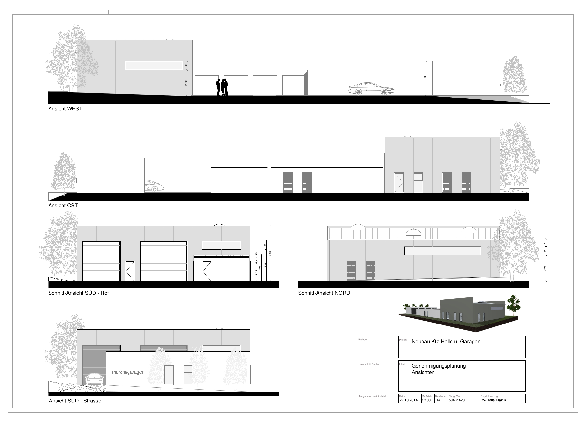

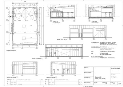

das Projekt ist jetzt genug gereift und seit dieser Woche eingereicht. Es ist ein genehmigungsfreies Verfahren weil die Planung dem Bebauungsplan entspricht. Das bedeutet daß die Gemeinde jetzt vier Wochen Zeit hat, einen Einspruch geltend zu machen oder ein normales Verfahren zu verlangen.
Die Ansichten:
Es ist etwas größer geworden als ursprünglich gedacht aber einige Punkte waren dafür entscheidend:
- Man bekommt für Erspartes im Moment keine Zinsen, es wird gar weniger.
- Unser Fuhrpark ist schon wieder größer geworden. Mit zwei Notsitzen um der neuen Familiensituation gerecht zu werden. - Ich werde alle derzeit gemieteten Garagen dann kündigen, was auch Kosten verringert.
- Die Halle und der Garagenblock 1 sind für unseren Fuhrpark, die Garagenblöcke 2 und 3 sind zur Vermietung gedacht. Die Innenaufteilung wird flexibel um für Mieter variable Flächen anbieten zu können.
- Es ist so geplant dass eine Weiterwerwendung durch einen Zweitverwender (z.B. Schreiner, Metalbauer, etc) möglich ist. Thema Vermietung als Zusatzrente
Ihr könnt euch bei gutem Verlauf auf einen Hallenstammtisch 2015 in Büdingen einstellen.
Beste Grüße, es wird dann in der Folge noch Fotos vom Bau geben, wenn es so weit ist.
Die Ansichten:

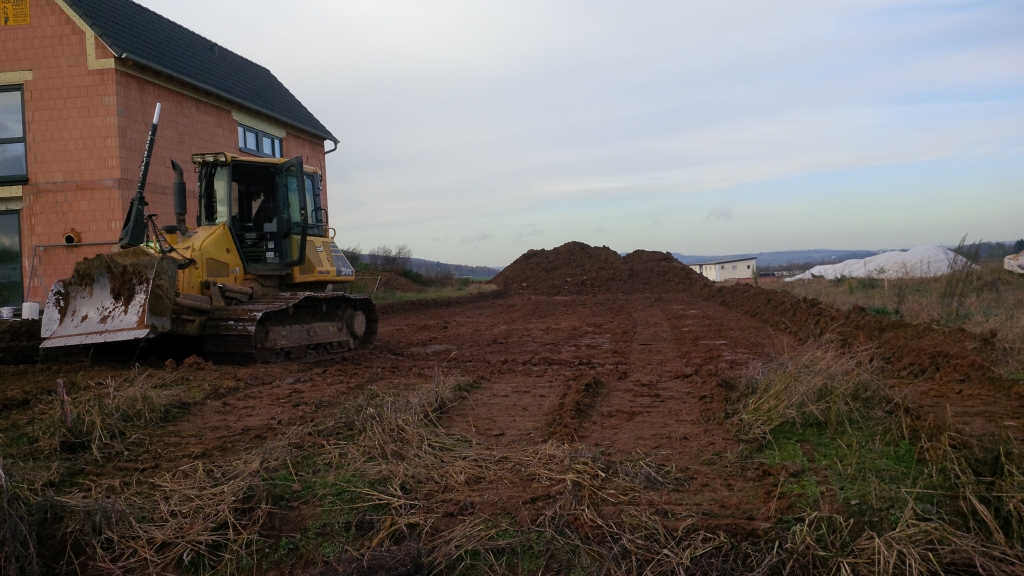

Heute ist Baubeginn
Oberboden abschieben, Boden Kalken, Fundamente vertiefen, Unterbau einbringen, Nivellieren. Freitag soll alles so weit fertig sein daß nächste Woche der Rohbauer loslegen kann.
Zu Weihnachten soll dann die Bodenplatte fertig sein.
MartinK

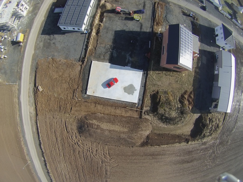

Aktuell vom Tage: Probeparken Mitte März soll sie stehen: Beste Grüße
MartinK
MartinK
