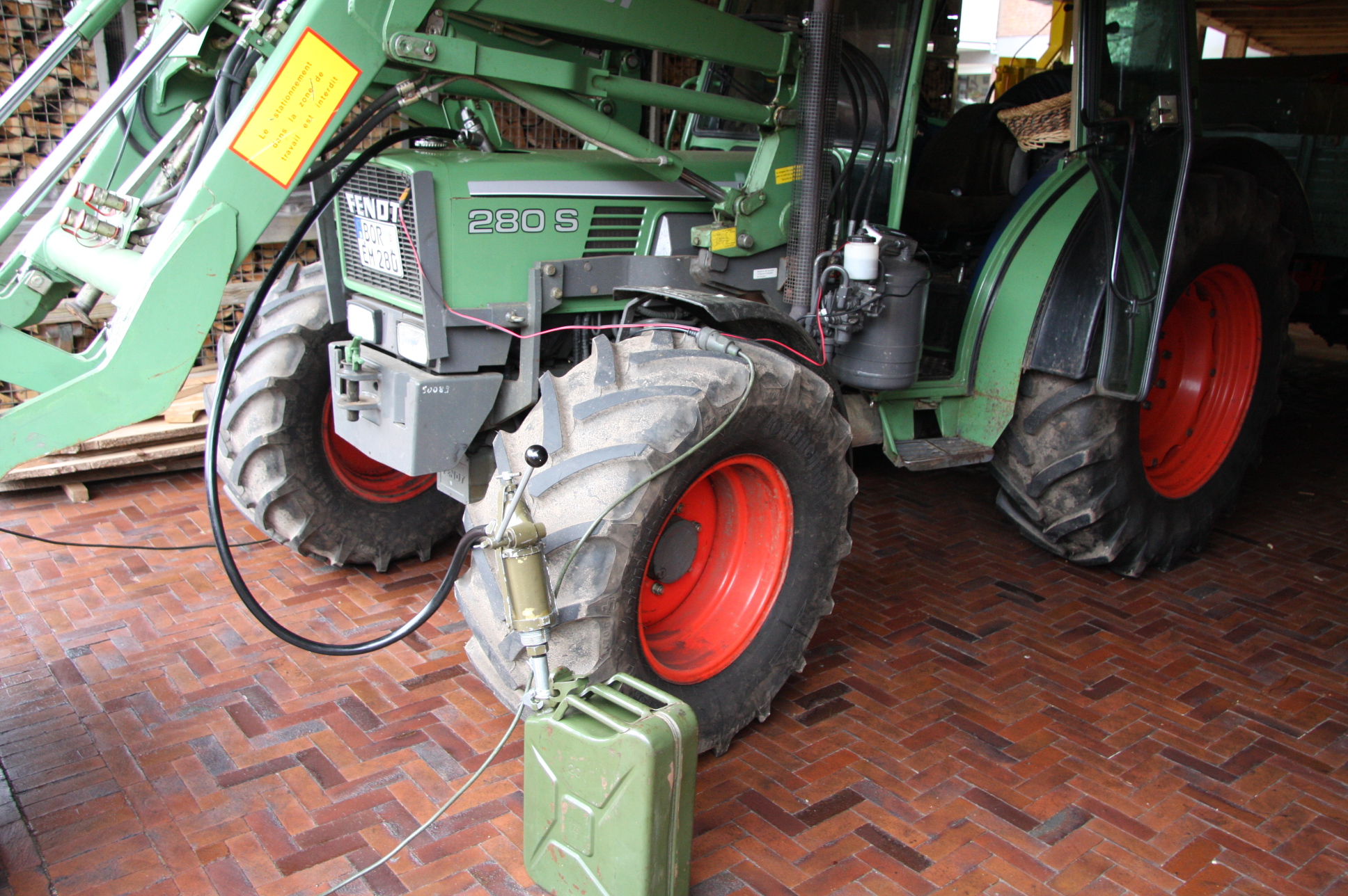

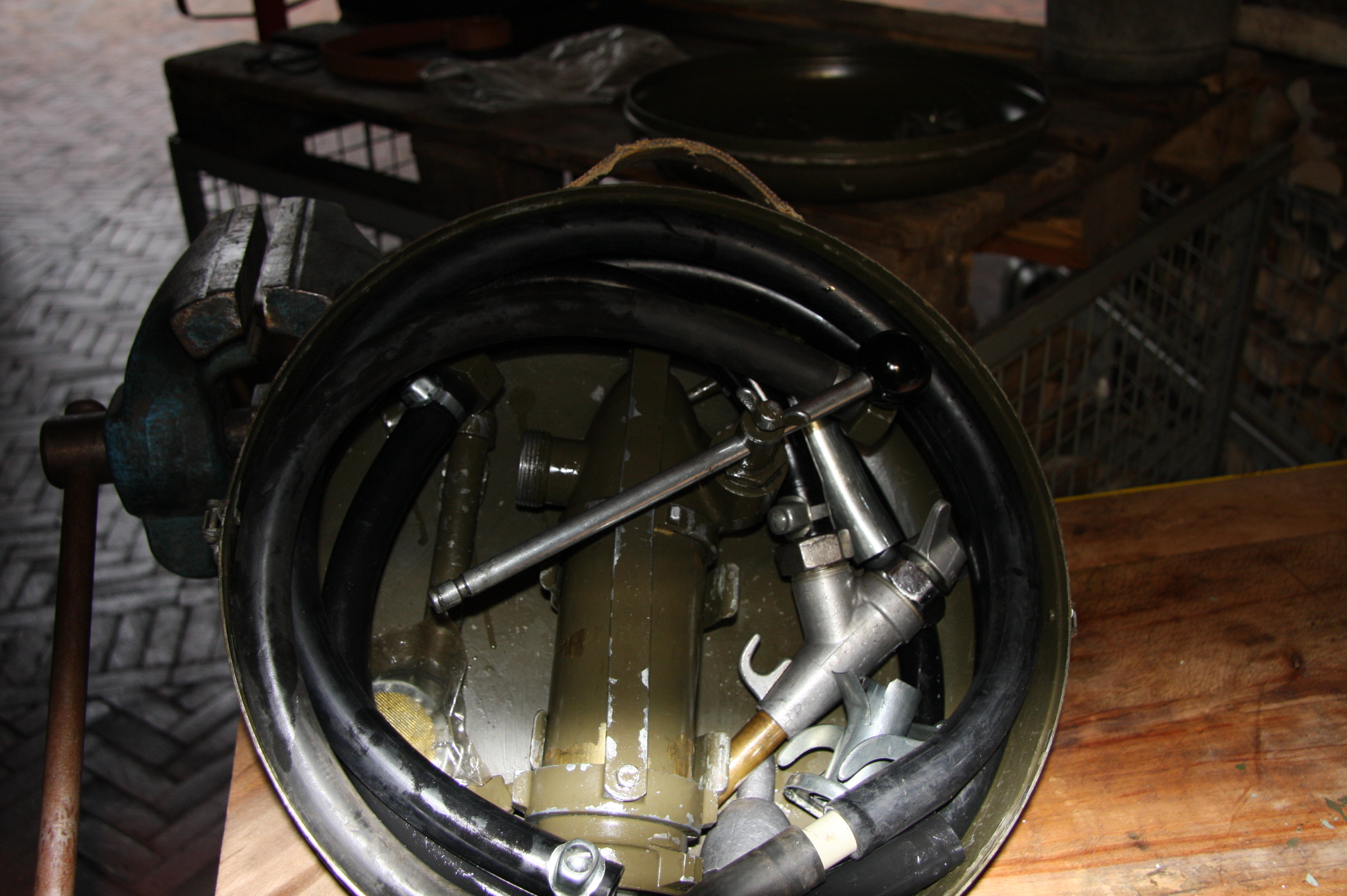

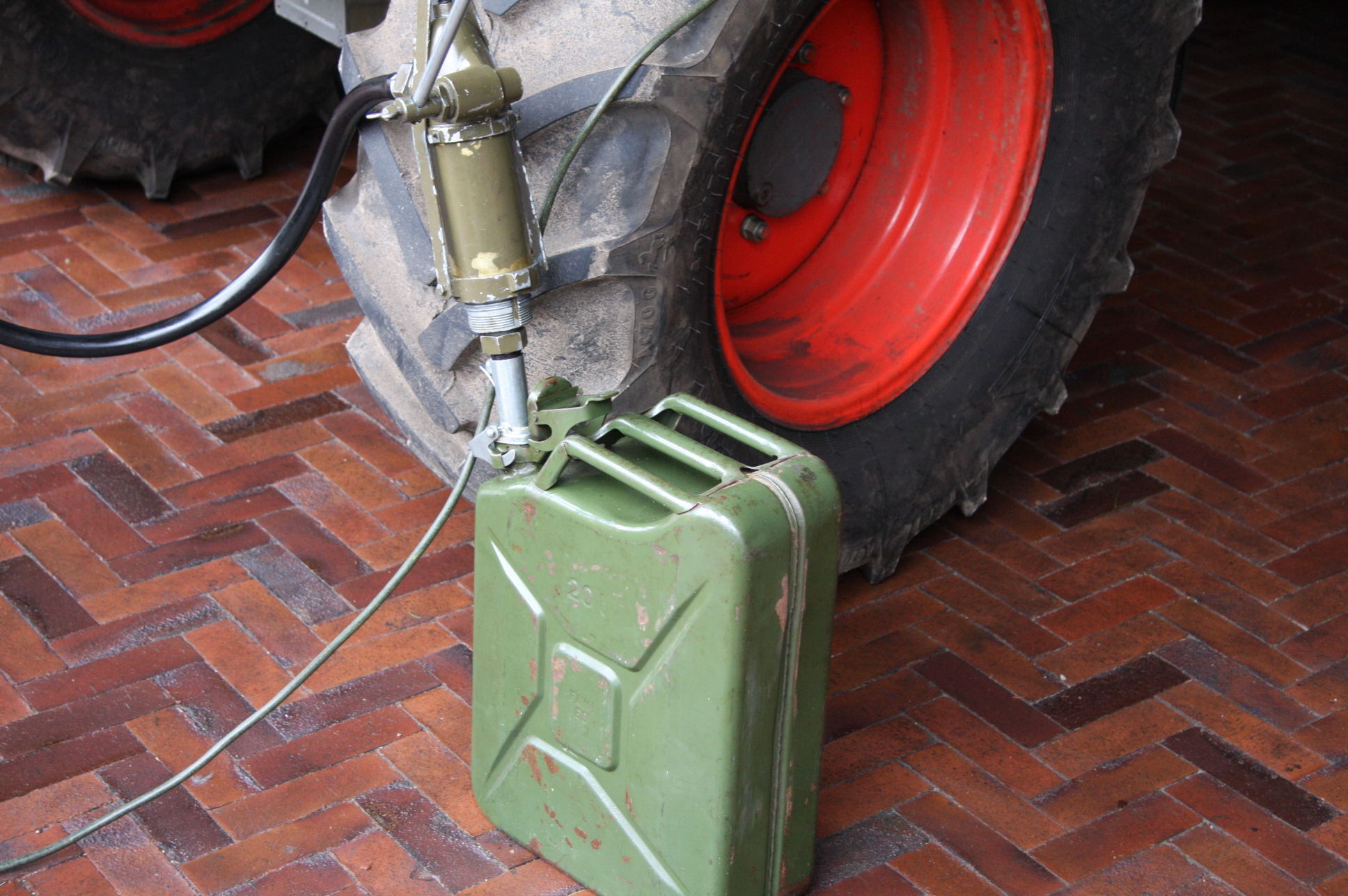

So, nachdem so viele zu dem Thema geschrieben haben, hier die Endlösung:
Robuste BW-Kraftstoff-und Ölumfüllpumpe in tellerminenartiger Verpackung gekauft,
mit Gewindeanschluß für 60/200 lt Fässer.
Mit dem Ansaugschlauch in Kanister-Ausguß getüddelt.
Jetzt funkts ohne zu kleckern.
Ob mit dem Pümpchen auch Öl gefördert werden kann, probier ich aus, wenns wärmer geworden ist.

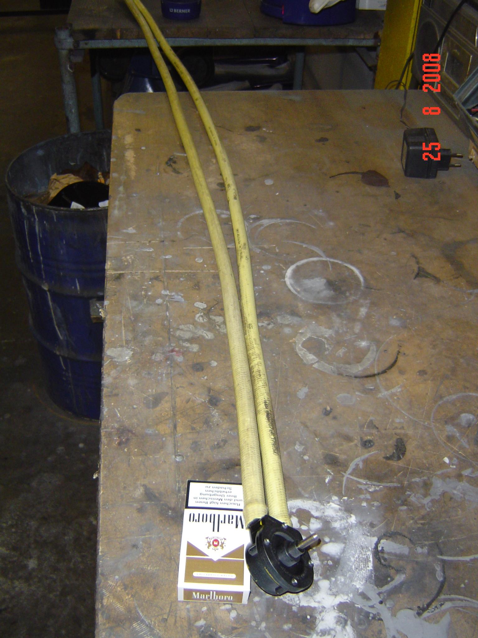

Mal hier meine Vorgehensweise ...
Kostet im Baumarkt 9,95 € und hat bei mir schon tausende von Litern Diesel umgepumpt.
21l / min. mit dem Akkuschrauber .... 40l / min. mit der Bohrmaschiene auf Vollgas.
