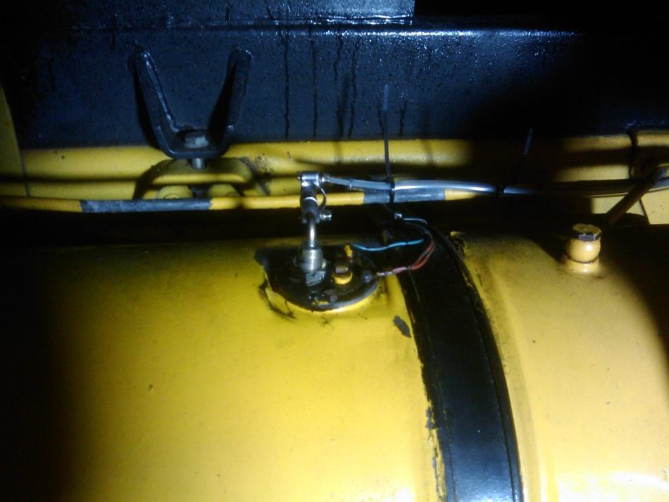

ich habe dir auch noch einen Lösungsvorschlag:
Wie die Tankentnahme beim Steyr gemacht ist weiss ich nicht. Ich habe den Orginaltank nicht mehr. Beim Hanomag habe ich einfach die Hohlschraube durch eine Doppelhohlschraube ersetzt und schon habe ich eine Diesel-Entnahme für den Motor und die Standheizung.
Die Hohlschrauben gibts auch bei Hansaflex oder gut sortierter Landmaschinenhändler.....
einen Feinfilter kann man ja trotzdem in die Spritleitung einbauen.

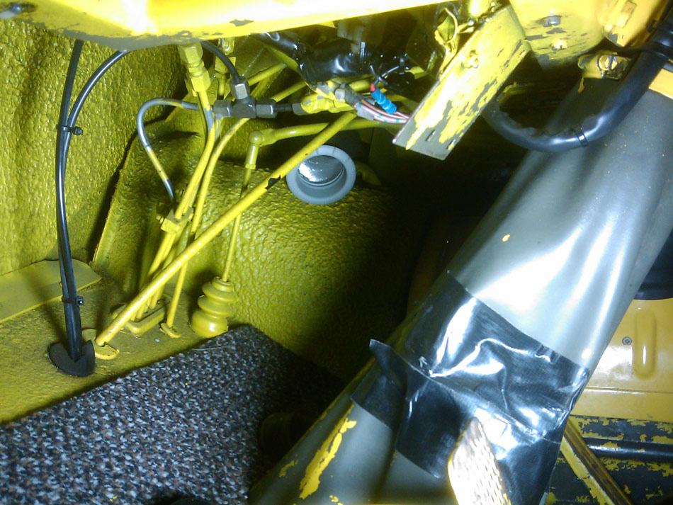

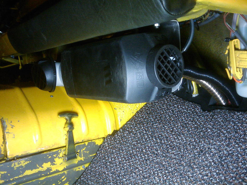

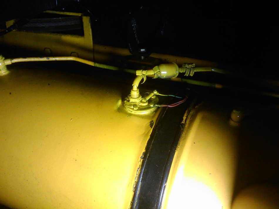

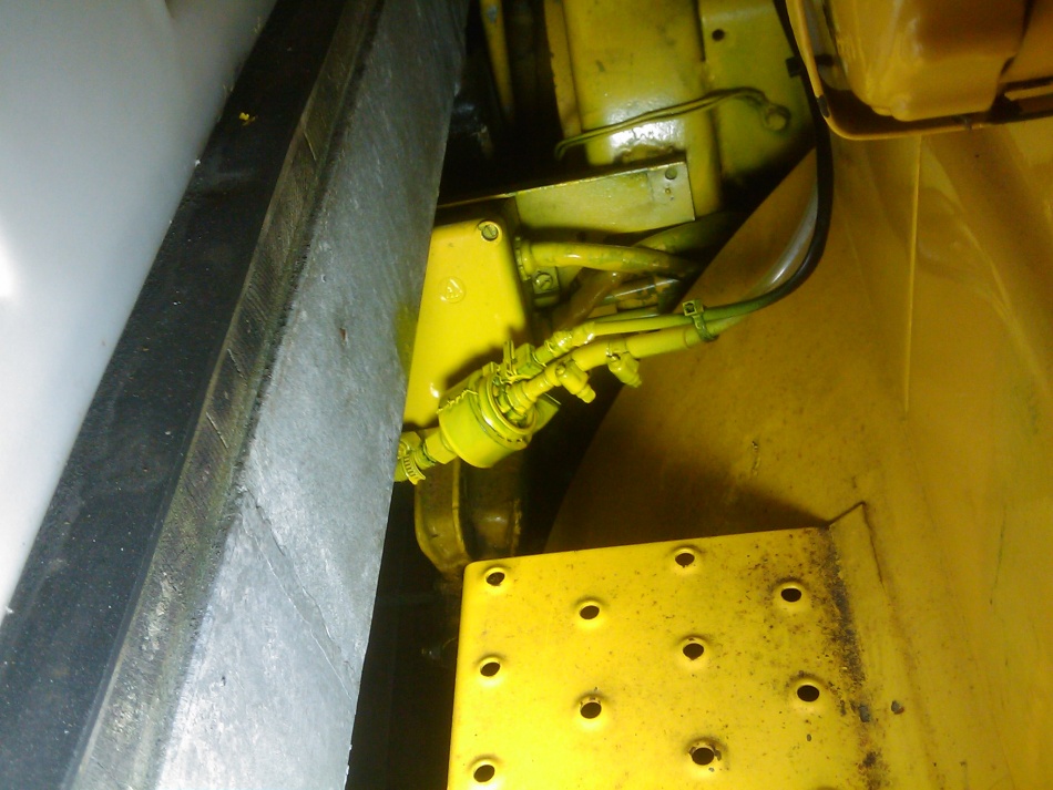

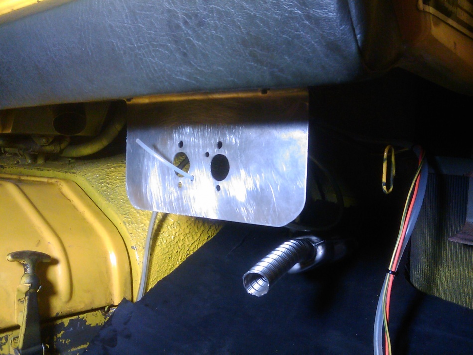

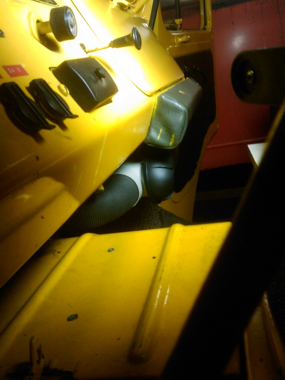

#39 Beitrag von moetheone » 2010-02-21 21:21:20
Hey,
ich habe mittlerweile das Projekt Fahrerhausstandheizung erfolgreich abgeschlossen. Es ist eine Eberspächer Airtronic D2.
Den Diesel entnehme ich direkt aus dem Fahrzeugtank, dies erschien mir dann doch als die beste Lösung.
Hier noch ein paar Bilder von der Tankentnahme und der Heizung, falls es Euch interessiert ;-)
[/img]
Zuletzt geändert von moetheone am 2010-02-21 21:22:14, insgesamt 1-mal geändert.

#40 Beitrag von Uwe » 2010-02-22 8:48:17
Hmm, ist das Abgasrohr quer durch den Innenraum konform zur Einbauanleitung? Mir persönlich wär' das nix...

#41 Beitrag von Garfield » 2010-02-22 9:15:13
Ich meine die Heizung muß mit dem Abgasrohr nach unten eingebaut werden (Einbaulage ) u. die Rohre müssen ab Heizung im freien sein ( Außerhalb der Kabine) .

#42 Beitrag von egge-fn » 2010-02-22 10:42:51
Uiuiui, mit dem innenliegenden Abgasrohr hätte ich auch die allergrößten Bedenken. Ich glaub nicht, daß der TÜV das so abnimmt.

#44 Beitrag von moetheone » 2010-02-22 11:22:08
die Einbaulage ist definitiv okay so.
Ich werde noch einen Hitzeschutz um das Abgasrohr basteln, dann sollte das okay sein. Technisch ist es auch so okay, das Abgasrohr selbst ist mit einem hitzebeständigen Abstandshalter an der Bodendurchführung versehen (original Eberspächer Teil). Selbst bei allergrößter Verrenkung des Beifahrers ist es nicht möglich, mit den Füßen das Abgasrohr zu berühren, auch wenns nicht so aussieht auf den Bildern.
Vielleicht mache ich nach dem Hitzeschutz noch eine komplette Verblendung vor die Rohre, dann interessierts auch keinen TÜVi mehr ;-)

#45 Beitrag von Garfield » 2010-02-22 14:00:59
moetheone hat geschrieben: Technisch ist es auch so okay, das Abgasrohr selbst ist mit einem hitzebeständigen Abstandshalter an der Bodendurchführung versehen (original Eberspächer Teil). Selbst bei allergrößter Verrenkung des Beifahrers ist es nicht möglich, mit den Füßen das Abgasrohr zu berühren, auch wenns nicht so aussieht auf den Bildern.
Das Problem ist nicht das man da gegenstößt ,es darf so weit ich informiert bin so nicht eingebaut werden.Das Abgasrohr muß gleich hinter der Heizung ins freie führen, z.B Heizung auf Kabinenboden montieren mit Anschlüssen nach unten .Jegliche "Verlängerung" von Heizungsausgang bis nach draußen ist nicht zulässig . Alternativ Heizung außerhalb der Kabine montieren.
Garfield

#46 Beitrag von sugar » 2010-02-22 14:21:29

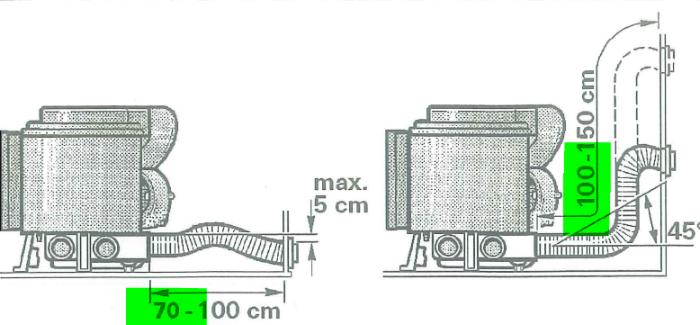

@garfield, na ja nicht ganz. Bei den Gasheizungen ist sogar ein Mindestabstand bis zum Austritt vorgeschrieben. So wenigstens bei meiner Truma. Da wird die Ansaugluft allerdings auch durch ein Rohrgezogen in dem innen das Abgasrohr liegt.
Und das wird trotz Kühlung mittels umströmender Kaltluft von aussen recht gut warm. Ich glaube Du wirst Dich wundern wie sch.... heiß das Abgasrohr wird, wenn die Heizung länger läuft. Spätestens dann musst Du eventuell eine alternative Lösung überlegen.

#48 Beitrag von Garfield » 2010-02-22 15:30:09
moetheone hat geschrieben:Hey,
also die Vorschrift hab ich nirgends gesehen, dass das Rohr nicht verlängert werden darf. Wenns so wäre wärs natürlich doof... Zumal die Montage dann ungleich schwieriger wäre, da die Rohre ja von aussen angeflanscht werden müssten, an völlig unzugänglicher Stelle.
Aber es wäre mal wieder typisch wenns wahr wäre :-)
Frag einfach beim Hersteller nach . Bei meinem Magirus ist die Heizung hinter dem Beifahrersitz direckt auf dem Kabinenboden verschraubt.Alle Anschlüsse sind außerhalb der Kabine . Grund für die Montagevorschrift wird wahrscheinlich sein das die Abgase nicht in den Kabinenraum entweichen können selbst wenn der Auspuff abfällt.
Gruß Garfield
Edit: Hab eben bei Eberspächer angerufen: Heizung darf nur direckt im Kabinenboden montiert werden oder außerhalb Spritzwasser geschützt .Evtl. notweniger Kasten ist über Eberspächer zu beziehen .Einbaulage: Glühkerze nach oben ,bei nicht beachten funktioniert die Verbrennung nicht.
Anleitung für die D2 hab ich nicht gefunden aber die D1 ist so weit mir bekannt baugleich bis auf die höhere Leistung :
http://www.vw-bus-t4.de/index.php?sid=4 mußt da mal suchen , Du findest dort genau beschrieben wie die Heizung und in welcher Lage zu montieren ist.

#52 Beitrag von Garfield » 2010-02-22 19:33:26
Falls Du eine Möglichkeit hast die Heizung direckt aufs Bodenblech zu setzen , um evt. vorhandene Unebenheiten auszugleichen gibt es bei Eberspächer eine Gummi artige Platte zum dazwischen legen.

#54 Beitrag von Wilmaaa » 2010-02-22 19:52:56
Garfield hat geschrieben:Grund für die Montagevorschrift wird wahrscheinlich sein das die Abgase nicht in den Kabinenraum entweichen können selbst wenn der Auspuff abfällt.
Genau so ist es. :)
Man kann übrigens auch Einbauanleitungen bekommen, wo das erklärt ist, wie man's machen soll.
Niemals einen Auspuff durch die Kabine führen, egal ob Standheizung oder etwas anderes! Wenn man Glück hat, stinkt's nur und man bekommt Kopfschmerzen. Aber nur wenn man Glück hat :cold: Damit würde ich keine Experimente machen wollen.

#55 Beitrag von Wilmaaa » 2010-02-22 19:54:49
moetheone hat geschrieben: Bild
Wieso hast Du Farbe über das Filterglas gemacht? Dann kannste doch gar nicht mehr sehen, wie's da drin aussieht? :search:

#56 Beitrag von moetheone » 2010-02-23 0:02:57
@Wilma
Smoky hats einfach gerne gelb :-) Von hinten kann man aber noch ganz gut in den Filter gucken ;-)

#57 Beitrag von moetheone » 2010-02-23 1:20:51
So, habe ein Bad genommen und die Einbauanleitung studiert.
Ihr habt natürlich Recht :angel:
Abgas, Sprit und Verbrennungsluftführung dürfen keine lösbaren Verbindungen im Fahrgastraum haben. Das ist nur durch Montage direkt am Bodenblech oder an der Fahrerhauswand zu erreichen.
Ich habe aber das Problem, dass, bei direkter Montage der Heizung auf dem Bodenblech in dem Bereich, wo derzeit die Durchführungen sind, die Flansche von unten nicht erreichbar sind.
Ich habe mir nun überlegt dies wie folgt zu lösen. Ich schneide ein komplettes Stück Blech aus dem Boden aus. an Stelle dessen werde ich ein Alublech einsetzen, welches die Heizung direkt trägt. Dann kann ich die komplette Montage der Schläuche fertig machen und fest mit der Heizung verbinden. Am Schluss setze ich die gesammte Einhait in den Fahrzeugboden ein und verschraube diesen luftdicht mit dem Fahrzeugboden.
Das sollte auch einen TÜV nichtmehr zucken lassen. Nur hoffe ich, dass dies Platzmäßig hinhaut.
Danke nochmal an Eure Hartnäckigkeit. Immerwieder schön, wenn das Forum seine wahre Kniefiselige Kraft entfaltet und einen zu unermüdlichen Höchstleistungen treibt :D
To be continued - ich werde berichten. Am Samstag bastel ichs um.
Zuletzt geändert von moetheone am 2010-02-23 1:21:23, insgesamt 1-mal geändert.

#58 Beitrag von Garfield » 2010-02-23 9:22:23
Du bist auf dem richtigen Weg :D Wie schon geschrieben es wäre auch möglich die Heizung komplett außerhalb zu montieren und nur den Warmluftschlauch in die Kabine zu führen .

Niemals einen Auspuff durch die Kabine führen, egal ob Standheizung oder etwas anderes! Wenn man Glück hat, stinkt's nur und man bekommt Kopfschmerzen. Aber nur wenn man Glück hat Damit würde ich keine Experimente machen wollen.
Erstaunlich Wilmaa, dann solltest Du auch Truma bescheid sagen das die definitiv was falsch machen in Ihrer Einbauanweisung!
:D
Ohne Abgas- bzw. Zuluftrohr geht da nämlich gar nix, die geben dabei sogar an wieviel Länge man mindestens verbauen muss und ich denke die haben auch nicht nur den Verkauf von CO2 Warnern dabei im Kopf.
Ist im übrigen ne sinnvolle Anschaffung zumal die mittlerweile sehr zuverlässig arbeiten und dich auf jeden Fall wecken bevor Du an einer CO Vergiftung stirbst.

Ja, bei Truma ist das definitiv so. Da habe ich auch schon deutlich mehr als eine *Vorschriftsmäßig* eingebaut :cool:
