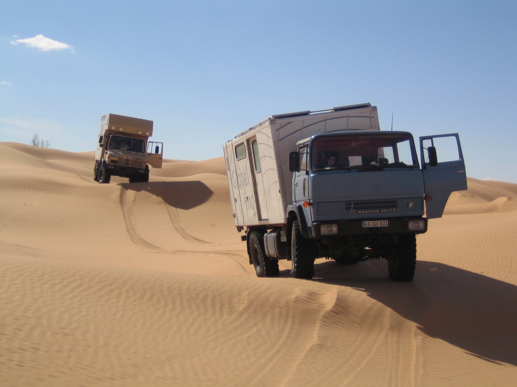

Weils so schön passt noch ein hübsches Bild... Das rechte Vorderrad ist nicht platt, das hat 1,2bar.
Wo es sein musste, ging es dann auch mit 0,9bar weiter.

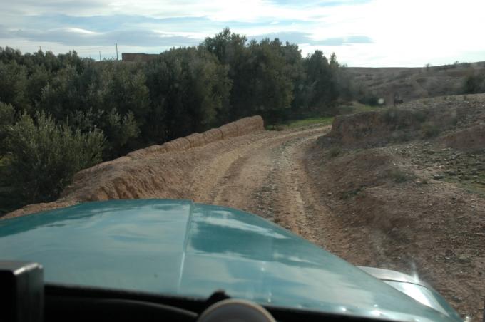

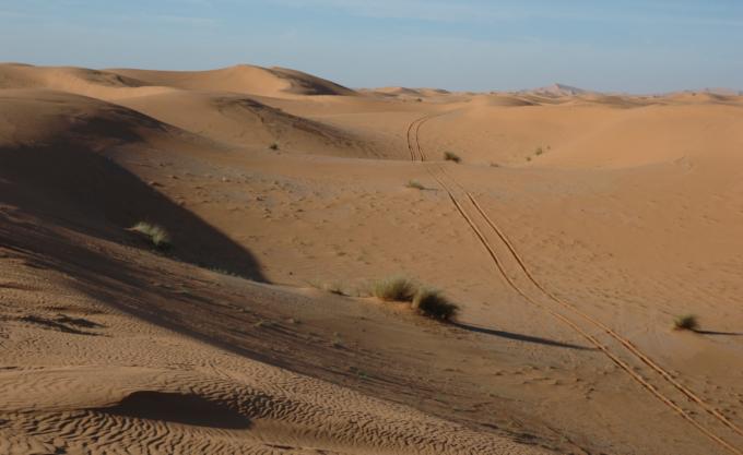

Ich will hier die Vorteile von großen Reifen und mächtiger Motorleistung gar nicht wegreden , nur auch klarstellen das sie nicht das Allheilmittel sind .
Sand geht auch mit dem AL
Natürlich sind für mich die Dünen eher in der Höhe zu ende .
Aber hier zum Beispiel wärst du mit deinen Riesen nicht mehr durchgekommen , ohne später ein paar Häuser einzureissen :D ,
Bild.
Da hätten auch keine 16er geholfen . :angel:
Ich will damit sagen , es hat alles vor-und Nachteile .
Sogar die fehlende Leistung beim AL28 .
Man gräbt sich nicht so schnell ein . :lol: :cool:

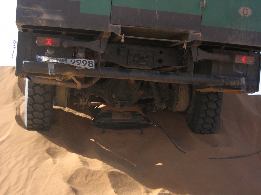

M.E. die, für uns, beste Bergehilfe. Das Kissen macht 400mm, 2 Kissen übereinander theoretisch 800mm. Druckluft haben wir alle und das Kissen kann bis zu 8bar. Der IFA ist (nur zu Demonstrationszwecken) mit nicht einmal 4bar so hoch gelupft worden.

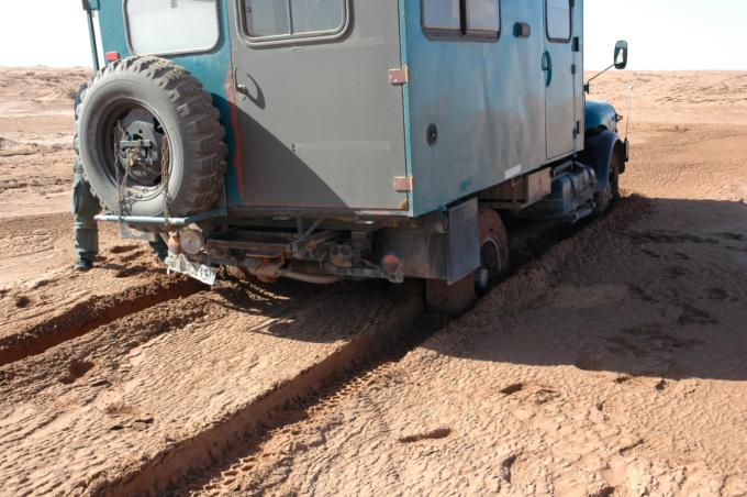

Was sind denn das für Zwergenreifen :eek: :lol:

LutzB hat geschrieben:Bild
...und der interessierte Betrachter ist jemand aus München, der "sowas" seit Jahrzehnten professionell betreibt? Stimmt´s? :D

@mbmike
Simmt! Aber die Hebekissen hatte er seinerzeit von mir bekommen. Und ich bin kein "Gewerblicher".

hebekissen & dünenkamm:
kurz das diff freischaufeln...einmal hinten püsteln, einmal vorne und weiter...
ich hör`s schon...nein, wie unsportlich...weichei...früher...
