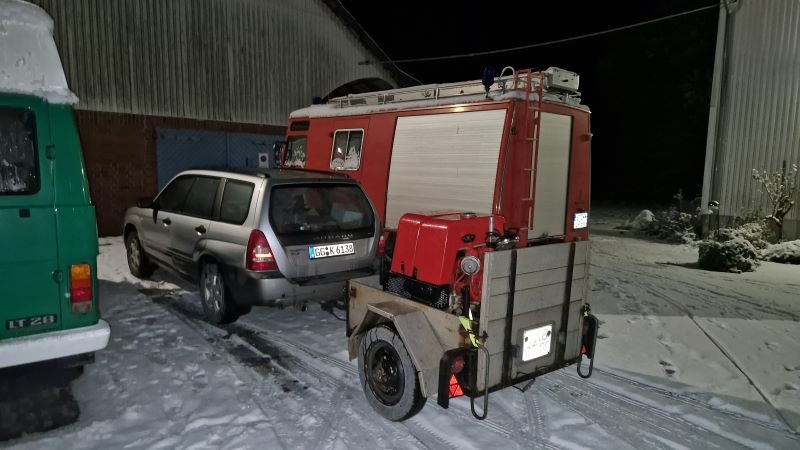

'Meine' Pumpe ist seit gerade auch offiziell gekauft. Damit kommt die Pumpe, die bis 2009 auf der Panoramafeuerwehr eingesetzt war, demnächst wieder dahin, wo sie gut untergebracht ist.

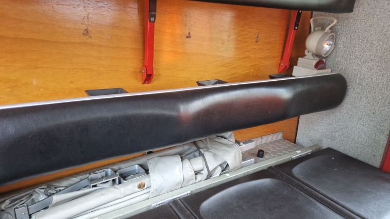

der Atemschutz hängt bei mir in der Mannschaftskabine hinter den Kopfstützen der hinteren Sitzreihe. In der Trennwand zum Geräteraum ist auch der Zugang zum Fach für die Ersatzflaschen.
Das Aggregat ist bei der Ausführung mit zusätzlichem Rollo auf einem Auszug, bei meinem Stand es so im Geräteraum. Flex und so kommen in eine Eurobox, war im Einsatzzustand auch so gelöst.
Grüße in den echten Norden

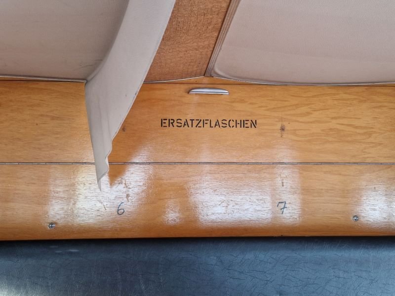

Nochmal ich mit einem Nachtrag:
Interessant ist, dass an meinem LF8 im Ausmusterungszustand aus 2009 auf einer Seite die Haspel und auf der anderen Seite als Ersatz für die Haspel bereits die modernere Ausführung mit Schlauchkörben vorhanden ist. Auf den Bildern bei der BOS-Fahrzeuge-Datenbank gut zu erkennen.

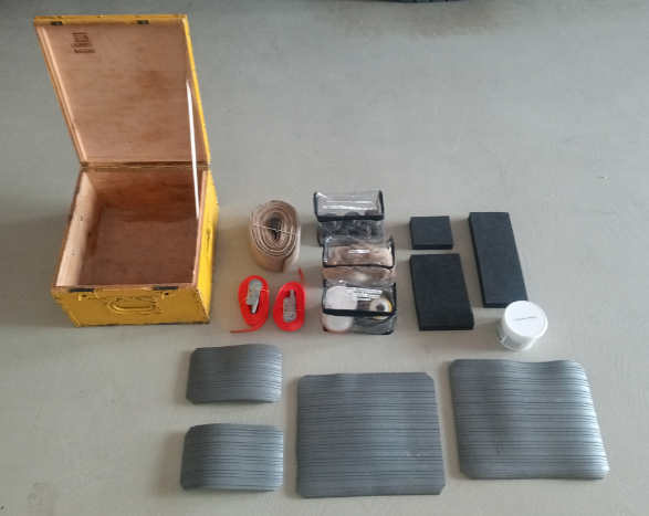

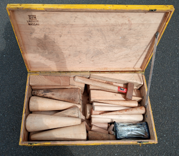

Die Beladungsliste stammt wohl von einem LF 8 "mittel" (Oder Beladeplan II), also dem LF 8 mit den zwei Rolläden an der Seite. In der Liste sind unter der Ruprik "Unterbringung" die fünf Geräteräume eingetragen. Wobei das kein Problem sein sollte, mann kann das ja entsprechend kürzen
Auch für die kleinen LF 8 gab es (zumindest bei den letzten Exemplare, also ende der 80er bis anfang 90) Fahrzeuge mit verladenen Stromerzeuger, hier mal am Beispiel eines Mercedes-T2-LF8 http://www.feuerwehrbarum.de/ausstattun ... index.html
Vielleicht finden sich für die Zusatzgeräte wie die Flex ja noch die alten Holzboxen, die waren typisch für die Zeit des Deutz und gab es glaub ich in zwei Größen und verschiedenen Höhen. Bilder der orginal-Ausstattung gibts leider nicht, ich hab nur diese:

Moin Jan,
sehr präzise beobachtet.
An wesentlichen Stellen hat da der Maschinist vom LF8 aus Sulzbach-Laufen mitgeholfen.
Die Verteilung der Beladung, insbesondere bzgl. der Geräteräume hinter den vorderen Rolladen ist der wesentliche Unterschied zwischen meinem und diesem Fahrzeug. Maik und ich werden uns im kommenden Sommer am Großglockner persönlich treffen.
Bei meiner Ausführung scheint der Platz in der Mannschaftskabine etwas länger zu sein als bei der Ausführung mit den 5 Rolladen.
Die Holzkisten sind natürlich richtig edel, damit würde ich mir vermutlich sogar die passende Flex ins Auto legen. Da werde ich mal auf diversen Oldtimermärkten wie Bockhorn die Augen aufhalten. Diese Holzboxen mit Deckel scheinen aber bereits vor der Ausmusterung (keine Ahnung wie lange) nicht mehr auf dem Fahrzeug gewesen zu sein. Bei genauerem Hinsehen ist aber auf dem historischen Bild nur die obere Box aus blauem Kunststoff, die darunter ist aus Holz und evtl. steht sogar in der blauen Box auch eine Kiste aus Holz.
Besonders nett ist dann auch der Sachverhalt, dass die Beladung aus Sulzbach tatsächlich die von Gerold bereits erwähnten unterschiedlichen Standrohre enthält.

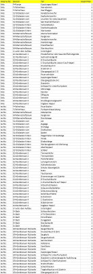

Kleine Anmerkung: statt (schwer lesbare) Screenshots von Listen hochzuladen (wie war das außerdem mit den Forenregeln diesbezüglich), in .csv umwandeln und diese Datei anhängen. Das geht nämlich. Ebenso wie .txt
- Bahnhofs-Emma
- Beiträge: 12275
- Wohnort: D-21737 Wischhafen
Re: Beladung LF8 aus BaWü 1982 - 2009
bisher hat mir die Darstellung die Liste immer gründlich gewürfelt, ich werde nochmal dran arbeiten.
Technisches Detail: Es ist kein Screenshot. Die Liste ist in Excel selbst aus Recherchen mit unterschiedlichen Quellen erstellt, der Tabellenbereich aus Excel in diesem Fall nach PowerPoint kopiert, Einfügeoption als Grafik und kann dann mit der rechten Maustaste: Speichern als Grafik z.B. wie hier als jpg gespeichert werden. Damit sollte das inhaltlich wie auch technisch eigentlich konform sein, so groß ist mein Bildschirm nicht, dass ich solche Screenshots hinkriege. Große bei 300 kB ist eigentlich auch noch harmlos.
Vermutlich wird die Liste mit der Einbindung als Code am einfachsten lesbar sein, das probiere ich beim nächsten Update der Liste aus, ich sortiere gerade noch die Geräteräume um.
- Wilmaaa
- Beiträge: 20127
Ich nehme das gerne noch ins Kleingedruckte auf, dass, egal mit welchen technischen Klimmzügen ein "Bild" einer Liste o.ä. erstellt wurde, es sich um einen Screenshot handelt.
- Bahnhofs-Emma
- Beiträge: 12275
ich habe jetzt mal die Geräteräume angepasst, die Handscheinwerfer reduziert, Haspel und Körbe dem Ausmusterungsstand angepasst und sonst noch ein wenig anders verteilt, so dass das jetzt so aussieht:
Ich hoffe das ist jetzt lesbar und nicht wieder ein verkappter Screenshot.
Edit: Kellen ergänzt
Code: Alles auswählen
