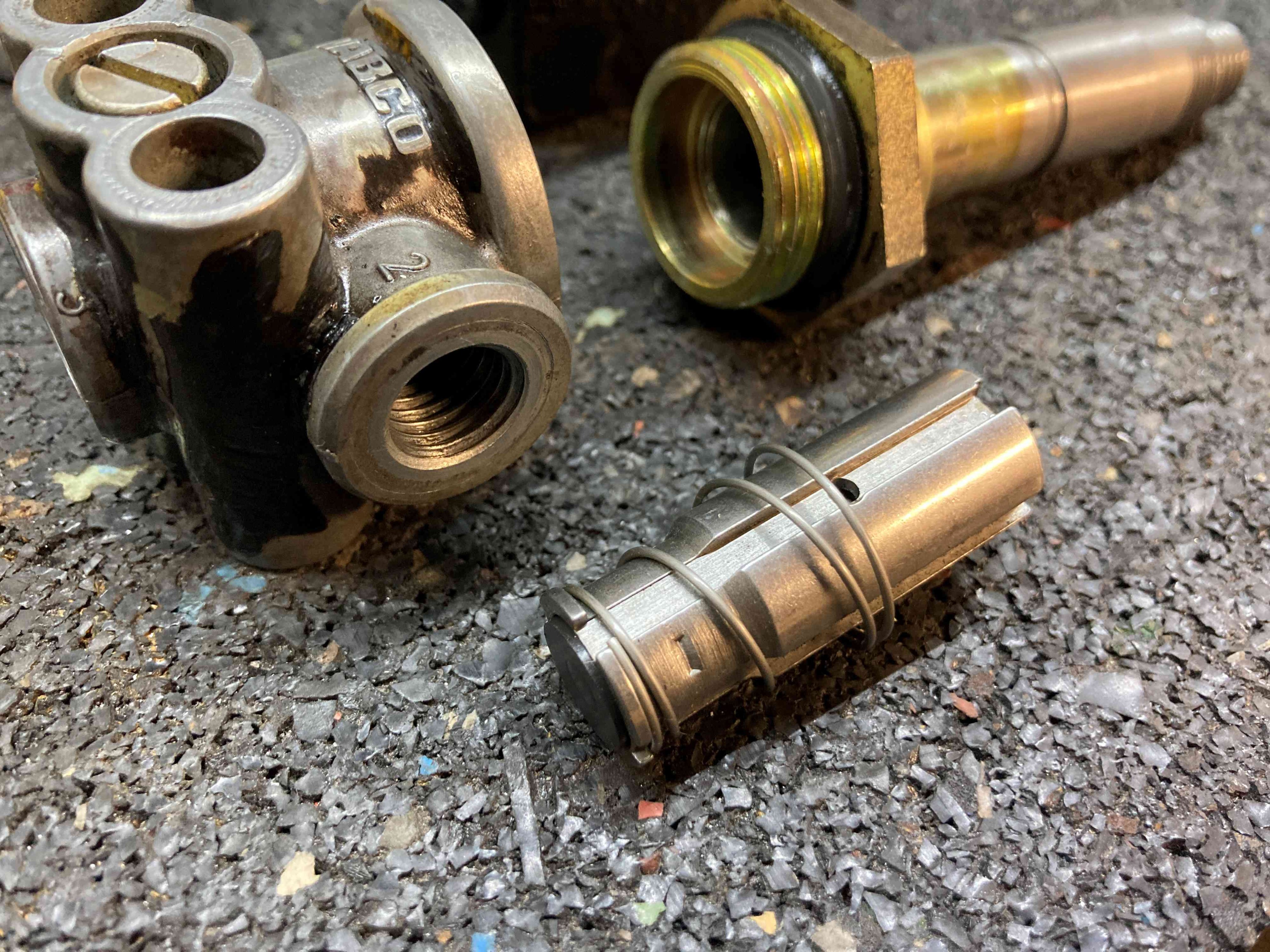

Da ist ja nichts drin. :eek:
Warsch. sind die Federn bei den alten Teilen tot. Die Feder ist das einzige was sich an Port 1 den 8 Bar entgegenstellt.
Es gibt lt. Wabco kein Ersatz.
25 Cent vs. 250Eur :wack:
Kann man die Feder wieder wiederbeleben/ausdehnen oder ist das Quatsch?

So, als Auflösung. Habe nochmal ein Neuteil (Nachbau?) gekauft. Funktioniert 1A so wie es soll ...
https://lkw-teile-truckmotive.de/index. ... se-trailer
Somit kann ich jetzt per Taster Motorstaubremsen/abstellen :spiel:
