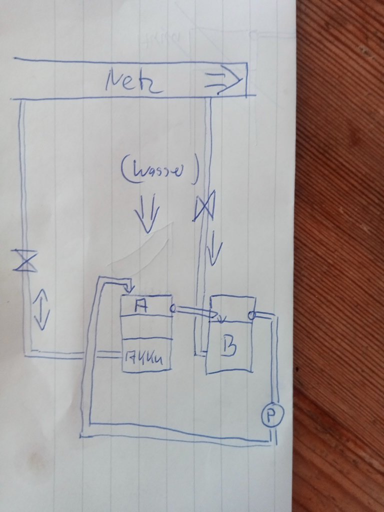

das stimmt schon... andererseits ist die Umleitung über die erste Wohnung für den Rest auch Unsinn das kannst du im Prinzip direkt ins Netz einspeisen wie das nachher abgerechnet wird ist das eigentliche Problem falls du die zweite Wohnung nicht selbst bewohnst bzw nicht für den Zähler der Berechtigte bist.
mir hat damals geholfen dass ich mir das ganze in Form eines wassereimers der befüllt wird vorgestellt habe warte mal ich mache dir eine Skizze

achtung nur ganz schnell hin skizziert kann Fehler enthalten ich denke es passt aber.
stell dir einfach vor der Strom ist Wasser und Wohnung a und Wohnung b sind unterschiedliche Behälter während der Akku ein Teil der Wohnung a ist.
Wasser kommt von oben in den Behälter a h das was übrig ist und nicht den bodensatz(Akku)füllt oder verbraucht wird fließt oben Richtung Wohnung b das was aus Wohnung b übrig ist läuft oben raus und wird über eine Pumpe wieder Richtung A ge leitet.
gleichzeitig besteht zwischen a und dem Netz eine Pipeline welche rein und raus fördert und zwischen b und dem Netz nur eine Pipeline welche in b reinfördert. den Teil mit der Pumpe von b in a könntest du der theoretisch sparen in dem Stadt des pumpenpipelinestrangs einfach die Verbindung Richtung Netz in zwei Richtung geöffnet wird (zwei richtungszähler) dieser sollte sich dann in deinem Besitz befinden inklusive des ganzen abrechnungs wir war's ist das doch recht umständlich.

die Rückleitung mit der Pumpe kannste dir sparen. In B gibt's ja nur einen aktuellen Verbrauch, also hast du quasi ein Magnetventil in der Versorgungsleitung das nur bei Bedarf aufmacht. Rückfluss gibt's nicht...Is im Grunde so wie eine Druckluftleitung...wenn man schon so abstrahiert.

hi Frank du hast schon recht die rückleitung mit der Pumpe kann man sich sparen sie ist ja auch nur abstrakt drin weil der Vorredner den Strom unbedingt wieder in Wohnung a leiten wollte.
