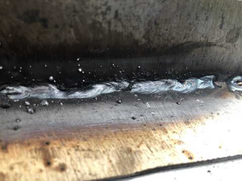

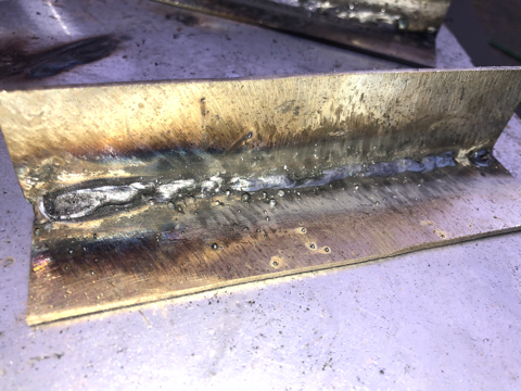

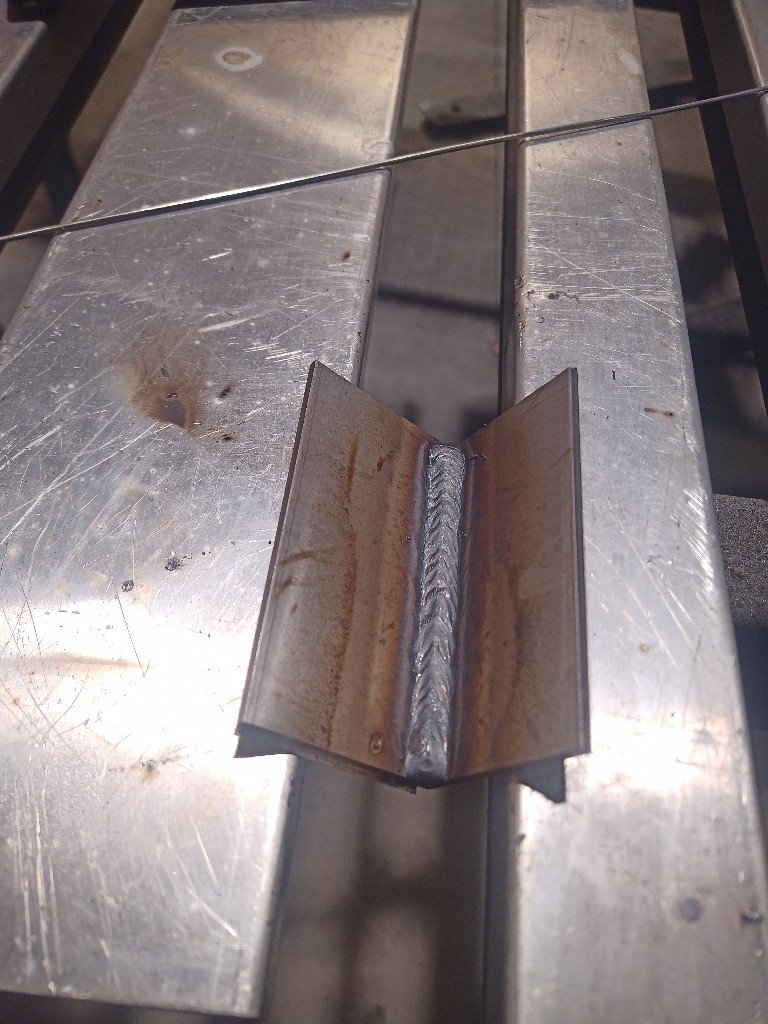

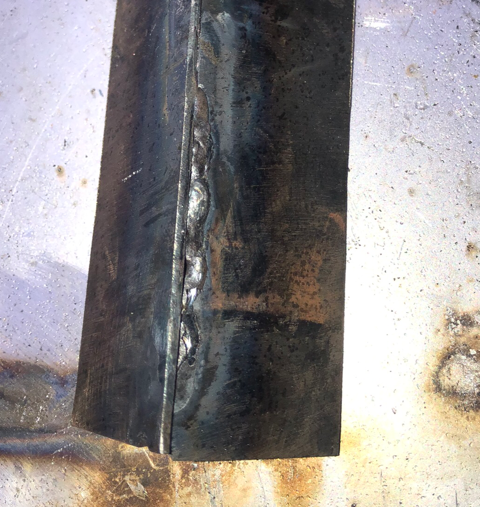

heute habe ich Runde 3 beim Elektrodenschweißen eingeleitet. Wollte mir beim Schlosser meines Vertrauens Flachstahlreste in 3, bzw. 2 mm Dicke holen, aber dort war am Freitag der Schrotti - also: alles wech.
Eine Tür weiter gab es 2 mm Blechreste. Ganz schön dünn, aber sonst gab es nur Flachstahl wie ich ihn bereits habe.
Daraus habe ich mir 35 mm breite Streifen geflext. Trennscheiben werden ja auch immer teurer, also alles verbrauchen :joke:
Geschweißt habe ich wieder mit einem Minarc 140 Inverter und diesen Elektroden in 2 mm:
Um es gleich vorweg zu sagen: das war heute gar nix. 80 A Schweißstrom - ich konnte gar nicht so schnell ziehen, wie ich auf der anderen Seite durch war. Geschätzte Geschwindigkeit der Elektrode waren ca. 1 cm / Sek. Das Abbrenntempo war in meiner Wahrnehmung auch wirklich rasant. Nach 10-12 cm Schweißnaht, waren ca. 70-80% der Elektrode abgebrannt.
Das erste Exemplar der Bleche habe ich direkt an meinem „Schweißtisch“ festgebraten. Dünnere Elektroden habe ich im Moment nicht, also Schweißstrom runter auf 70 A. Nicht mehr so schnell Löcher fabriziert, dennoch vom Ergebnis her unbefriedigend. Alles verwackelt, Schlacke ließ sich schwer bis gar nicht entfernen. Ich spare mir das Auftrennen quer zur Schweißrichtung, um ein Durchschweißen zu prüfen. Aber seht selbst…
Rückseite
Wenn ich mit dem Strom noch weiter runtergehe, schweiße ich doch gar nicht mehr durch, oder? Ich werde die Tage die Bleche wieder trennen und plane einen neuen Versuch mit 1,6 mm Elektroden und 64 A Schweißstrom. Ist das sinnvoll? Vielleicht bringt das bessere Ergebnisse. Vor allem hätte ich gern ein klein wenig mehr Zeit mit der Elektrodenspitze im Schweißbad. Das war bei dem 10 mm Stahl und den 3,2 mm Elektroden deutlich gemütlicher.
Freundliche Grüße,

#51 Beitrag von Filzi » 2023-02-20 18:31:43
Hallo Sven,
du solltest für dies dünne Material lieber 2,5er in "rot" nehmen. Die sind mMn besser für die Stärke als 1,6er. So kleine brauchst du nur sehr selten und wenn du Trompetenblech schweißen möchtest, ist Elektrode nicht wirklich erste Wahl.

#52 Beitrag von Strom » 2023-02-20 18:32:21
Respekt!
Schlecht schweißen kannst Du echt gut :blume:
Zu dicke Elektrode, zu viel Strom ... zudem solltest Du mal versuchend steigend statt schleppend zu schweißen, auf diesem Weg wurden meine Nähte signifikant besser :)

#54 Beitrag von Sofa74 » 2023-02-20 18:41:10
Filzi hat geschrieben:
2023-02-20 18:31:43
Hallo Sven,
Grüße Hagen
Moin Hagen,
aber habe ich bei 2,5 mm nicht wieder das Problem mit dem hohen Strom zu schnell Löcher zu erzeugen? Was unterscheidet denn rot von blau?
Freundliche Grüße,
Sven

#55 Beitrag von Sofa74 » 2023-02-20 18:42:12
felix hat geschrieben:
2023-02-20 18:37:43
Strom hat geschrieben:
2023-02-20 18:32:21
du meinst sicher „stechend“ und nicht steigend, oder?
MlG
Moin Felix,
also schieben und nicht ziehen?
Freundliche Grüße,
Sven
