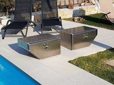

Unsere Boxen sind aus 3 mm Alu. Sehr leicht und gut zu bohren.
LG Stefan

So ähnlich wie die vom WMFStefan werden meine auch, von der Form her.
Daher fällt Kunststoff leider aus.
Sollen hinter die Achse und mein Böschungswinkel hat momentan mit geraden Kisten eher Linienbuscharakter....🤦
