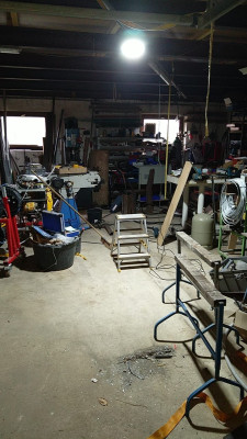

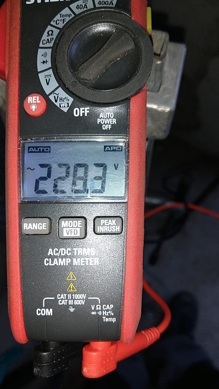

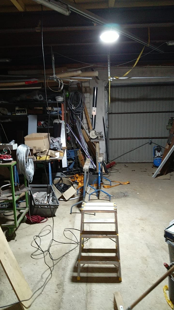

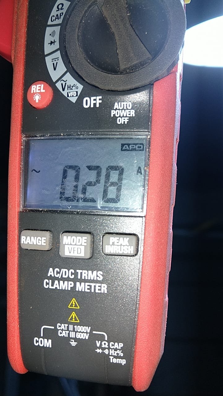

habe gestern zum testen 2 Leuchten für meine Doppelgarage bestellt und bekommen.Heute eine in 2,5 m Höhe aufgehängt und angeschlossen.Macht einen guten Eindruck und ob das beim arbeiten ausreicht,werden ich in den nächsten Wochen feststellen.Was aber nicht stimmt,ist die Leistung Bei der Spannung und dem Strom errechne ich nur knapp 64 Watt.
Gruß Ralf
Anbei Bilder [attachmenhttps://www.allrad-lkw-gemeinschaft.de/phpBB3/d ... =133932t=1]WhatsApp Image 2023-01-07 at 13.27.15(3).jpeg[/attachment]download/file.php?mode=view&id=133931
Gruß Ralf

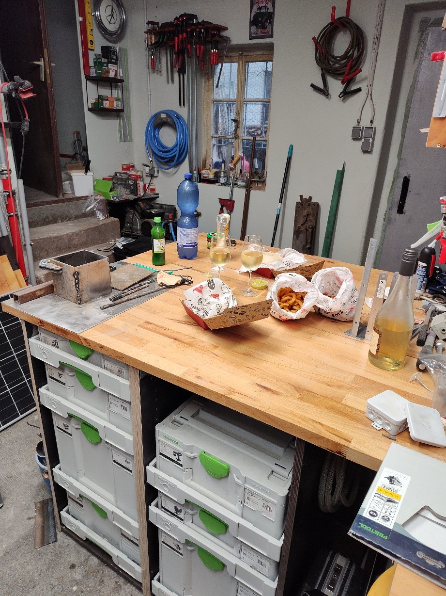

In Keller und Werkstatt hängen nun die Schuch Luxano.
Hier mal ein Bild aus der Werkstatt (beim Abendessen) In dem ~20 qm großen Raum hängen 2 Leuchten in 150 cm.
In den Nebenräumen jeweils eine mit 120. Finde ich super angenehm das Licht. Ein in meinen Augen wichtiger Vorteil der Schuch ist es - im Vergleich zu den Philipps - das man das Leuchtmittel separat ersetzen kann wenn's Hops geht.
Hier noch ein weiteres Bild: Auch hier sieht man meiner Meinung nach schön wie angenehm das Licht ist.
