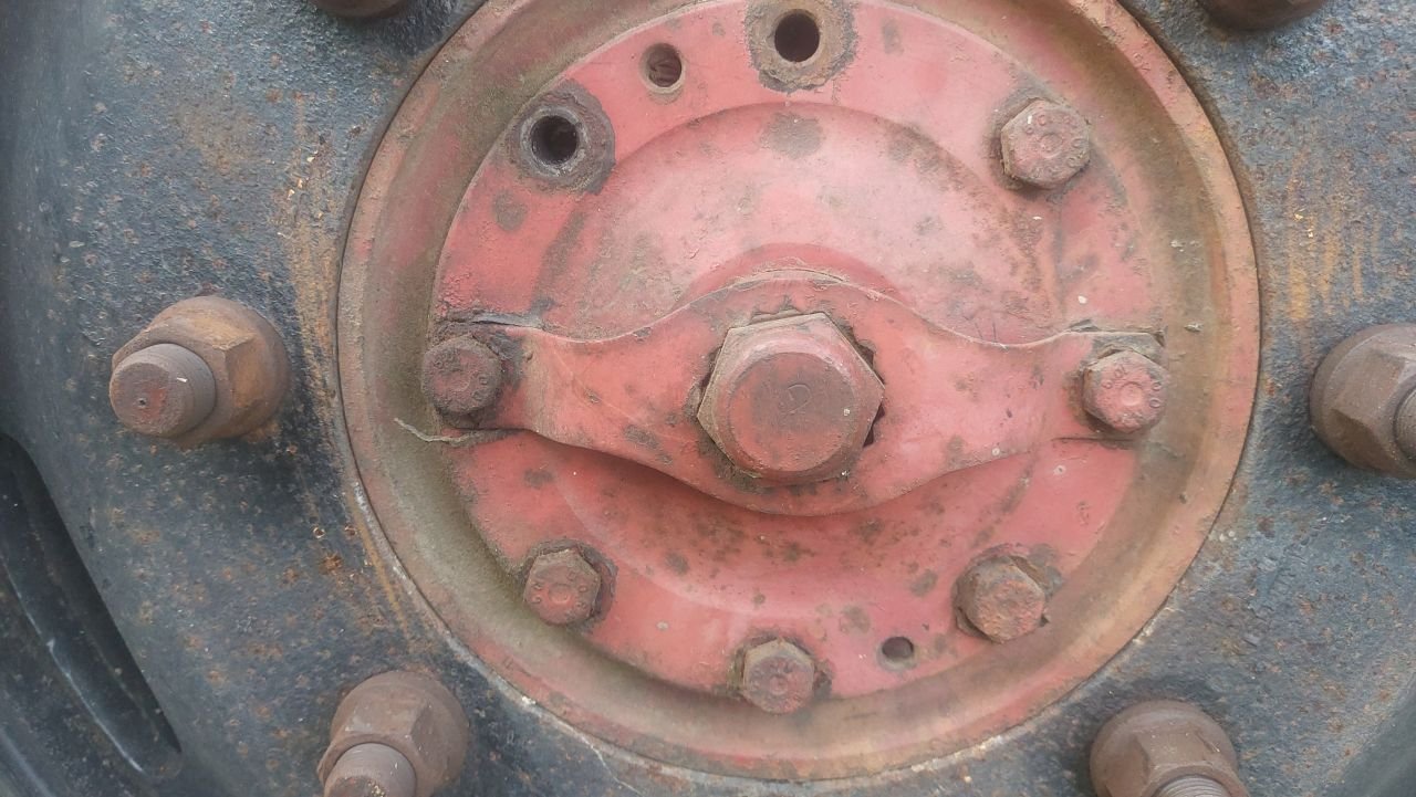

Negativ: An der Steckachse vorne links sind leider zwei Schrauben abgerissen... die Gewinde müssen jetzt irgendwie da raus.

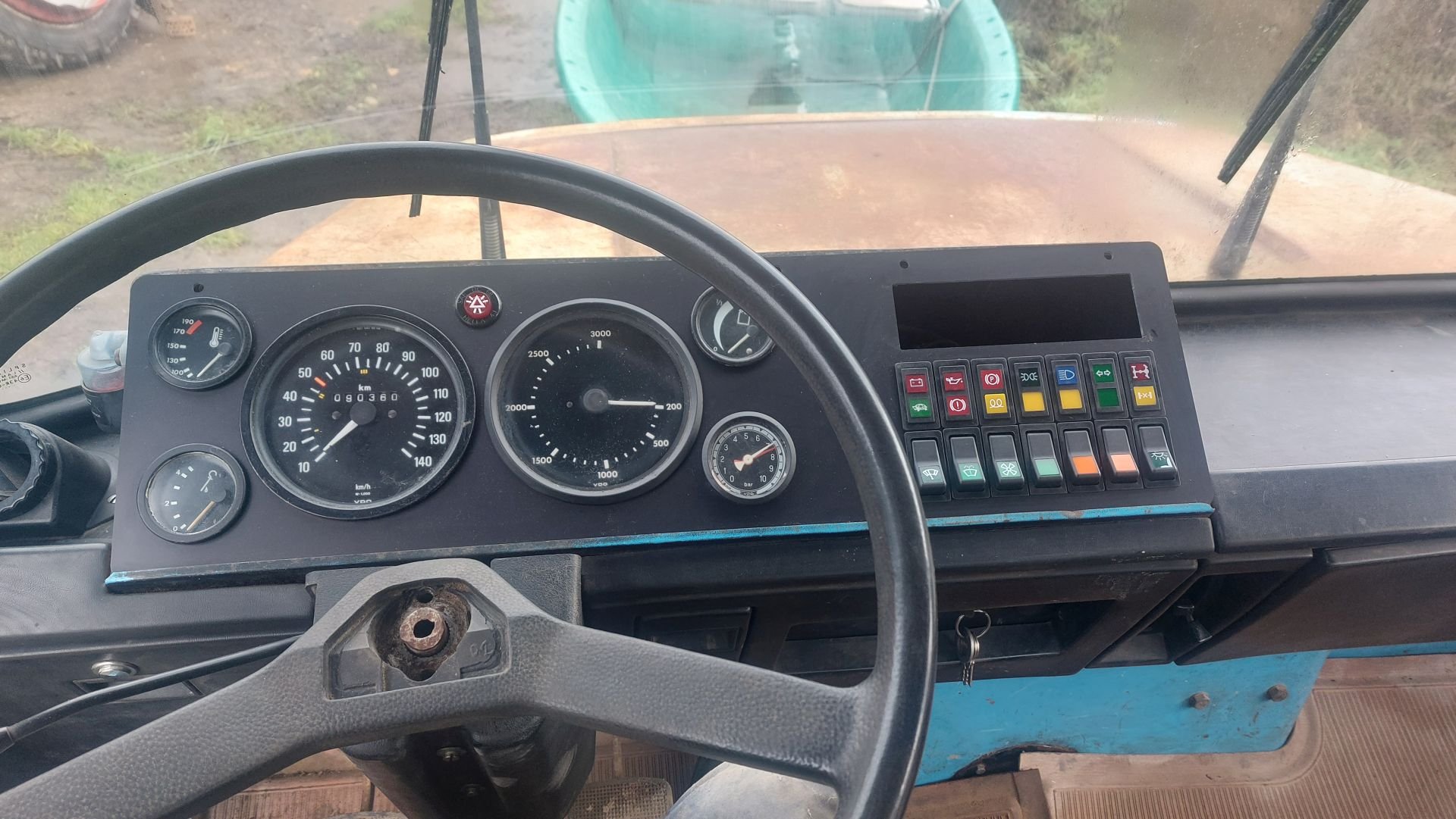

Es hat nicht noch zufällig jemand ein Armaturenbrett vom Hauber zu liegen?

Zu den abgerissenen Schrauben:
Hast du die versucht rauszudrehen?
Als wir beiunserem die Welle neu gemacht hatten sind uns auch 3 oder 4 Schrauben abgerissen.
Irgendjemand hatte die mit ultrafest-Kleber da reingeklebt (ab Werk ?)
Sind dann mit abgebauter Nabe zu einer Werkstatt und da mit Schweißbrenner richtig heißgemacht (vorher Loch reingebohrt) und mit nem konischen Linksdreher die abgerissenen Stücke rausgedreht.
Als sie draussen waren wurde jedes teil ausgiebig bejubelt :dry:
Mit nem Handgasbrenner kannste warmmachen vergessen, ist viel zu viel Material drum rum was du ja auch erhitzen musst, das funzte gar nicht.
Viel Erfolg

franz_appa hat geschrieben:
2022-11-26 11:38:39
Und die Nabe kannste jetzt auch vergessen.
Entweder isse krumm oder weich.
Fahrwerksteile erhitzen ist nicht unkritisch.

Nein mir war aufgefallen, das eine Schraube fehlte und der Rest nicht festgeschraubt. Hab dann die Schrauben der Reihe nach festgedreht und dabei ist eine abgeschert - ich habe aber nicht viel Kraft ausgeübt, die Schraube muss schon angebrochen gewesen sein. Danach hab ich entdeckt, dass hinter dem fehlenden Schraubenkopf auch eine abgebrochene Schraube steckt. Hab noch keinen Plan wie ich das angehe - vermutlich die Radnabe ausbauen und mit der Standbohrmaschine versuchen ein Loch in die Schrauben zu bohren. Dann Linksausdreher rein und versuchen zu drehen. Die Schrauben haben eine Güte von 10.9 - keine Ahnung ob ich das gebohrt bekomme. Ich werde berichten, stelle das Problem aktuell aber erstmal hinten an.

Diese Schrauben wurden von Magirus meines Wissens mit Loctite eingesetzt.
Die demontiert man indem ddie Schraube u d die Ungebung auf 250 °C erwärmt. Bei der Temerstur ändert sich das Stahlgefüge und damit seine Eigenschaften nicht. Das passiert erst bei höheren Temperaturen.
Möglich wäre also folgender Ablauf:
Loch in die Schraube bohren
Schraube und Nabe auf 260°C erwärmen
Schraube mit Ausdreher ausdrehen..
250 °C erreicht man nur mit einer großen Wärmequelle

Das mit linksausdreher hab ich hinter mir....ist zwar ein Steyr,aber sah genau so aus...zwei abgerissene schrauben an der Steckachse. WD40,Loch gebohrt,linksausdreher rein, abgerissen.... Die folgenden Überlegungen werden halt geprägt von dem Material des linksausdrehers.der da noch drin steckt.
Dagegen bohrt sich halt jeder Schraube leichter.
Nabe ausgebaut ,mit Kernloch Bohrer um den linksausdreher Rum gebohrt mit kernlochdurchmesser schraube...war glaube ich M14,also mit 12 mm kernloch Bohrer....ging,aber knapp.
Dann den Rest Gewinde raus,neu geschnitten.
Seid dem bin ich linksausdreher gegenüber kritisch.

Die abgerissenen Schrauben habe ich erstmal hinten an gestellt - in Sachen Armaturenbrett ging es aber ein Stückchen weiter. Nachdem ich keinen gebrauchten Armaturenträger auftreiben konnte habe ich mir einen neuen anfertigen lassen - Danke für den Tipp, Olaf!
Die Anordnung der Anzeigen ist etwas anders als im Original aber zeitgenössisch. Zusammengerückte Schalter und Anzeigeleuchten lassen sogar noch Platz für einen Radioschacht.
Schön wäre jetzt noch ein 24V Radio mit eingebauten brauchbaren Lautsprechern und möglichst einfachem Design. Hat jemand Erfahrung mit diesem Radio?
Hat noch jemand so eine Abdeckung für die Nabe des Lenkrads?

steyermeier hat geschrieben:
2022-11-27 11:05:17
Hm. ja wenn der linksdreher abgebrochen wäre hätten wir einen Plan C oder D haben müssen...
Sind aber nicht abgebrochen, weil ordentlich heiß gemacht und nur mit ganz wenig Kraft gedreht - ging problemlos weil das Loctite scheinbar tatsächlich implodiert ab einer bestimmten Temperatur ... die Stummel liessen sich echt ohne viel Kraftaufwand da rausdrehen.
@Mouskoulous:
Warum aber diese Schrauben bei dem Fahrzeug gar nicht fest waren (und beim Festdrehen auch noch abbrechen?) hört sich nach einem Mysterium an :eek: - Vielleicht hat da jemand die Achse schon aufgehabt ? Und für den Verkauf einfach mal grad so eingedreht?
Merkwürdig ...
2022-12-31 17:51:33
@Mouskoulous:
Merkwürdig ...
Meine Erklärung dazu ist folgende: die Schrauben haben die Tendenz sich zu lockern. Deshalb sollen sie mit Loctite eingeklebt werden. Wer das nicht weiß dreht sie jedes Mal immer nur noch fester- was aber nichts bringt, außer dass die Schrauben Schaden nehmen. Offenbar hatte ich nun eine Schraube mit Vorschaden erwischt. Sie brach ab ohne viel Kraftaufwand. Ich hoffe deshalb das verbliebene Stück (und das schon beim Vorbesitzer abgebrochene) auch relativ einfach heraus zu bekommen. Da ich sowieso nach dem Fett in den Radlagern sehen muss, baue ich die Radnabe dafür aber ab und lege sie unter die Standbohrmaschine.
