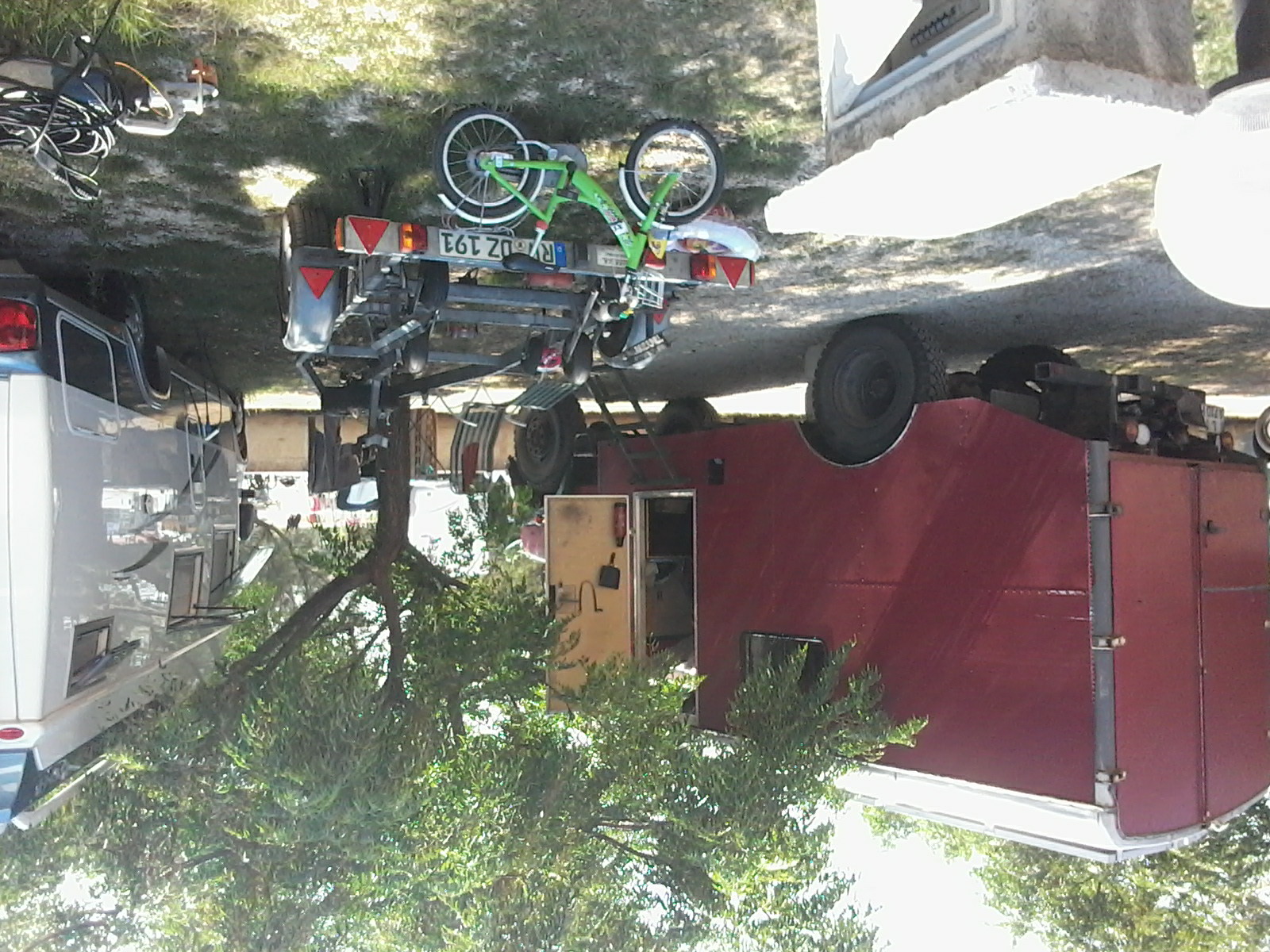

So mal ein Bild mit einachser ;)
Und ein Bild von einem Ort von dem ich dachte das ich da nie enden werde...dem Campingplatz...

Das war am Donau Main Kanal in hilpolstein.
So hier noch das einachser-bild

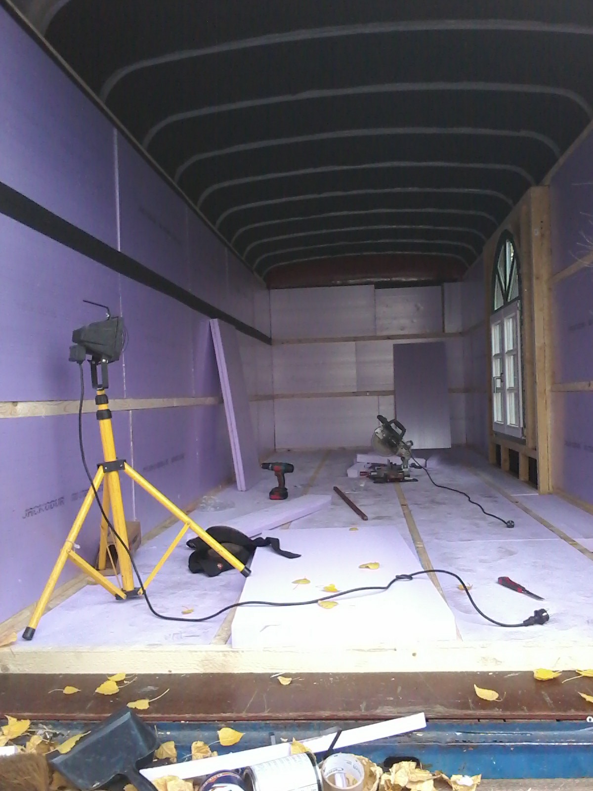

Sooo der Ackermann-Möbelanhänger geht endlich mal weiter, nachdem ich vorgestern und gestern mal zarte 22h rangeklotzt habe, ist nun der Boden isoliert und die Wand isoliert.
Was noch fehlt:
Dachluke & Dachfenster (später)
Holzwand mit Fenster u. Eingangstür
Dielenboden (heute)
Wandverkleidung
Dampfsperre (Montag)
Danach ist auch schon Einzug und ich kann das Fahrgestell abschleifen/lackieren, auf 9R22,5 Umbereifen, TÜV/H-Zulassung machen und im Okt. dann eine kleine Deutschlandtour mit dem Anhänger machen und als Abschluss: Endlich der Umzug auf's Land :rock:
Aber zwischendurch muss ich noch 11 Tage auf Montage...ähm wieviel Stunden hat nochmal ein Tag :eek: :joke:

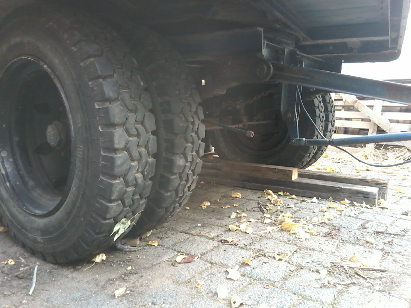

Die 9R22,5 als Zwilling sind schon ziemlich sexy :wub: :spiel:

Macht tatsächlich auch Spaß. Aber nach xx QM Styrodur macht es keine Laune mehr :lol:
Übrigens Wandaufbau:
(alu-)Blech - 19mm Armaflex (vollflächig verklebt) - Spanten mit 30mm Jackodur ausgefüllt - Konterlattung mit 30mm Jackodur - Dampfsperre - Nutfedervollholz o. 6mm Sperrholz
Boden:
4cm originaler Dielenboden (Top) - 12mm Siebdruck (lag drauf und ich bekam die Schrauber nicht mehr wirklich raus :blush: ) - 60mm Jackodur - 21mm Kiefer-Dielenboden

Ist der Auflaufgebremst? :cold:

Fürs abschleifen sind die druckluftleitungen u bremsventil schon größtenteils demontiert...
Der ist zweileiterdruckluftgebremst...funktioniert auch ziemlich gut :D
Auflaufgebremst bei 5-6t :eek: da hätte ich keinbock drauf

Soso 15qm 23mm starken kieferdielenboden gekauft :wub:
Jetzt kann der noch zwei Tage im Wagen aklimatisieren und dann kann ich den noch schön verlegen...
Morgen kauf ich noch fix die Wandverkleidung, dann kann die auch noch 2 Tage im Wagen liegen...
Und mal schauen ob ich lokal gute und günstige Dampfsperre finde ^^

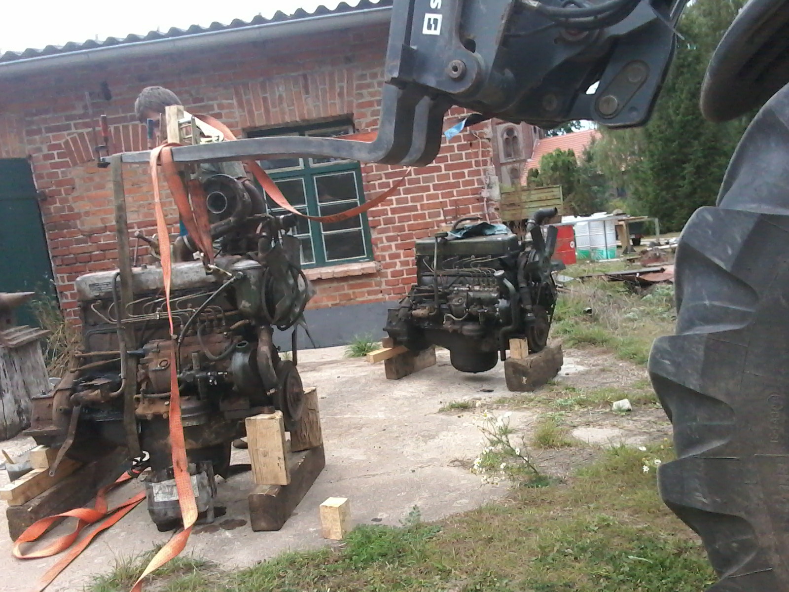

Apropo nachdem ich vor 4 Tagen mit einem defekt im Motor Raum in Berlin aufgeschlagen bin, sitzt seit heute ein Turbo Motor im 710 drin und ich bin freudig wie sau. Vll ist morgen schon alles bereit für eine Probefahrt :spiel: :wub:
Woooohooo und geilem luft Filter und tropenkühler...wooohooo

Ärgerlich sowas, was ist denn mit dem Motörchen passiert?
Und, verdammt, was ist denn bloß mit den Staplerzinken im Bild passiert? Sehen nicht mehr so ganz serienmässig aus... Und die Motorböcke...
Gut, die BG geht die Aktion zum Glück nichts an, und der "neue" Motor scheint ja erfolgreich an seinen neuen Arbeitsplatz gekommen zu sein, ohne das Körperteile abhanden kamen.

Im Endeffekt ist der komplette Motor mit unbekannten Defekt inkl. Schrammpumpe zu haben...Kaufpreis dreistellig ;)
Vermutungen legen nahe das es sich um keine größere Reparatur handelt. Aber ich hatte einfach überhaupt keine Lust und Zeit mehr mich mit dem sauger auseinanderzusetzen sondern nur Wartung und der Defekt dient wohl auch etwas als ausrede endlich das Turbo Projekt in Angriff zu nehmen. Das sich dann ein Projekt von dem ich 2 Jahre geredet und palaverd habe, dann in deutlich weniger als einer Woche realisiert. Hätte ich auch nicht gedacht aber isthalt so :angel:

Ps die gAbeln vom radlader müssen so sein...

So die ersten 400km sind gefahren.
Zum Motorumbau an sich. Es ist der Eberspächer Turbo mit 156PS aus dem 1113 A-Modell, somit war es wirklich ein Plug and Play - Umbau und es sind bloß ein paar Einstellarbeiten bzw. kleine Änderungen nötig.
In dem Zug kam auch direkt ein Tropenkühler rein.
Hier mal ein paar Worte zum subjektiven Vgl.
Vorher war ein Om352 mit geschrammter Pumpe drin, dieser ist mit dem jetzigen 156PS-Turbo vergleichbar.
Der geschrammte Motor war deutlich giftiger/agiler und hing deutlich besser am Gas.
Der Turbo ist deutlich entspannter, d.h. die Gasannahme ist nicht so Spontan wie beim Geschrammten OM352 dafür nachdrücklicher. Rein subjektiv war die Beschleunigung von 0 - 80 beim geschrammten Motor besser, dafür verlor der Motor recht schnell an Steigungen die Lust diese zu erklemmen und hier ist meiner Meinung nach DER Vorteil vom Turbo (ich fahre gern im Anhängerbetrieb), der Turbo beißt sich am Berg fest und zieht sich hoch wo der geschrammte Motor zum Runterschalten gebeten hätte. Und auch hier spielt der Turbo seinen Vorteil aus, den Sauger musste ich immer bis 40-45km/h (Gangwechsel 4 auf 5.) drehen damit dieser schön am Gas hing, der Turbo hingegen ist gemütlicher, dieser lässt sich ab 35km/h schalten und beschleunigt in seiner fast störrischen Art bis 100 durch..
Im Allg. verleitet der Turbo mehr zum gemütlichen Cruisen als der geschrammte Saugermotor.
Zudem ist der Turbomotor gefühlt deutlich leiser...
Was für mich absolut beeindruckend war, ist der Temperaturunterschied von Tropenkühler und dem Standart-Sauger-Kühler (der Vgl. hingt zwar etwas da es verschiedene Motoren sind, aber es beeindruckte mich trotzdem)
Der Sauger bewegte sich immer zw. 85°C und an Steigungen (z.B. bei Hof von Nürnberg gen Leipzig) auch gern mal bei 90+°C
Ich konnte mit dem Turbo noch keine grandiosen Steigungen fahren, trotzdessen hatte ich mir Mühe gegeben di Wassertemp. mal in die Höhe zu Jagen. Aber die Nadel hängt stoisch zw. 78-80°C fest! :wub: :unwuerdig:
Ich bin schon auf den ersten Anhängerbetrieb gespannt, aber vorher müssen noch ein paar Tage Nachbereitung investiert werden. Und vorallem muss ich dringend wieder Geld verdienen gehen und es nicht nur ausgeben ahh :blush: :D
Ansonsten muss man auch ehrlich mit sich ins Gericht gehen: Wenn man vom geschrammten Saugermotor kommt und eine deutliche Leistungssteigerung erwartet, sollte man direkt den ESP optimierten Turbomotor aus dem 1017 oder dergleichen einbauen.
Alles andere ist viel Geld für wenig mehr, wobei ich hier nicht den 156PS-Motor schlecht reden möchte, ich bin sehr Glücklich über die schnelle Lösung und danke auch dem Vorbesitzer der sogar die Motornummer auswendig konnte :unwuerdig: :unwuerdig: :unwuerdig:
