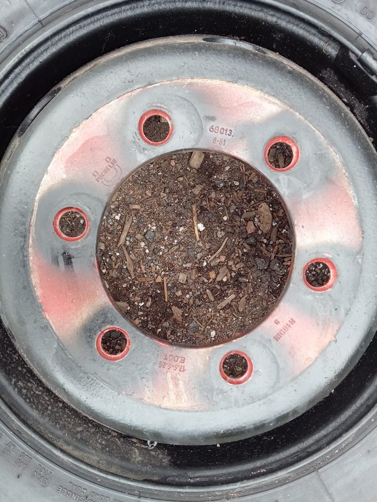

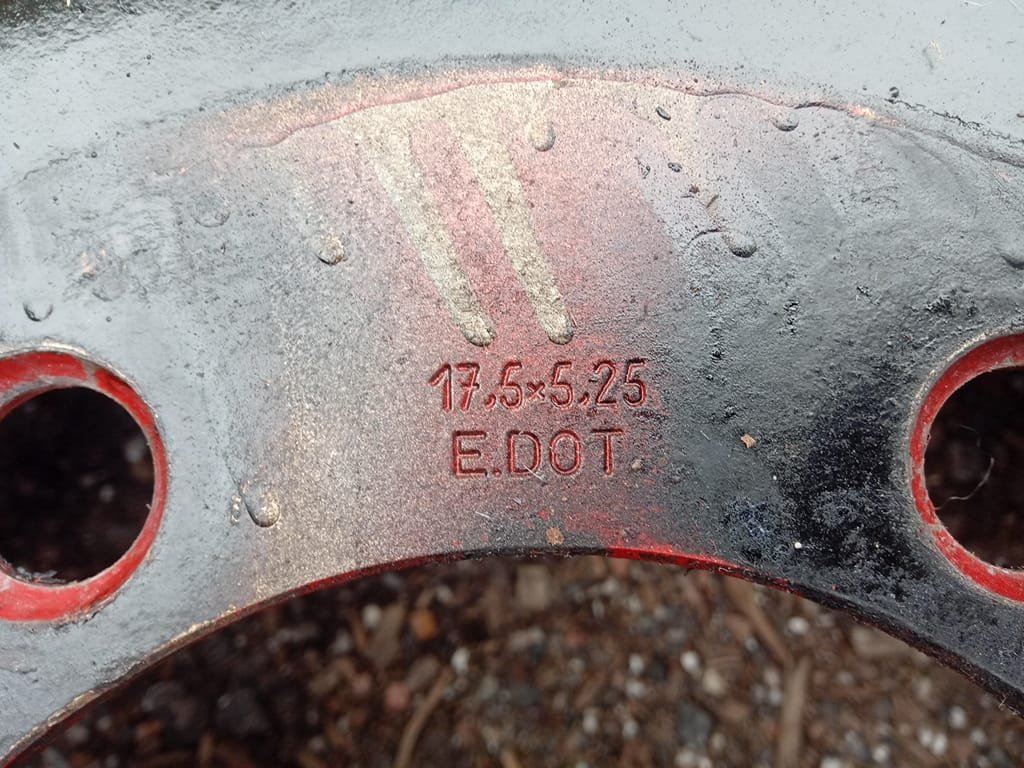

Du mit Deinem Rechner. Der funktioniert mit der zölligen Nomenklatur eh nicht sauber, weil die oft genug keinem logischen System folgt. Die gesuchte Zahl ist 817mm. 2,5sec googlen!
Was für ne Felge hast Du? Gehen da 215er überhaupt legal drauf? Sollte mich wundern...

Alles klar danke . Auf die 5,25er Felge passt demnach nur max 8,5 und kleiner.
Die 205 aufwärts leider nicht mehr.
225 wäre vom Abrollumfang fast gleich. Das wäre ein Traum. Aber passt ja nicht auf die Felgen.
Werde Mal bei TÜV Fragen wegen den 8,5er.
Wo kann ich es noch raus bekommen ob ich die problemlos aufziehen kann?
Danke

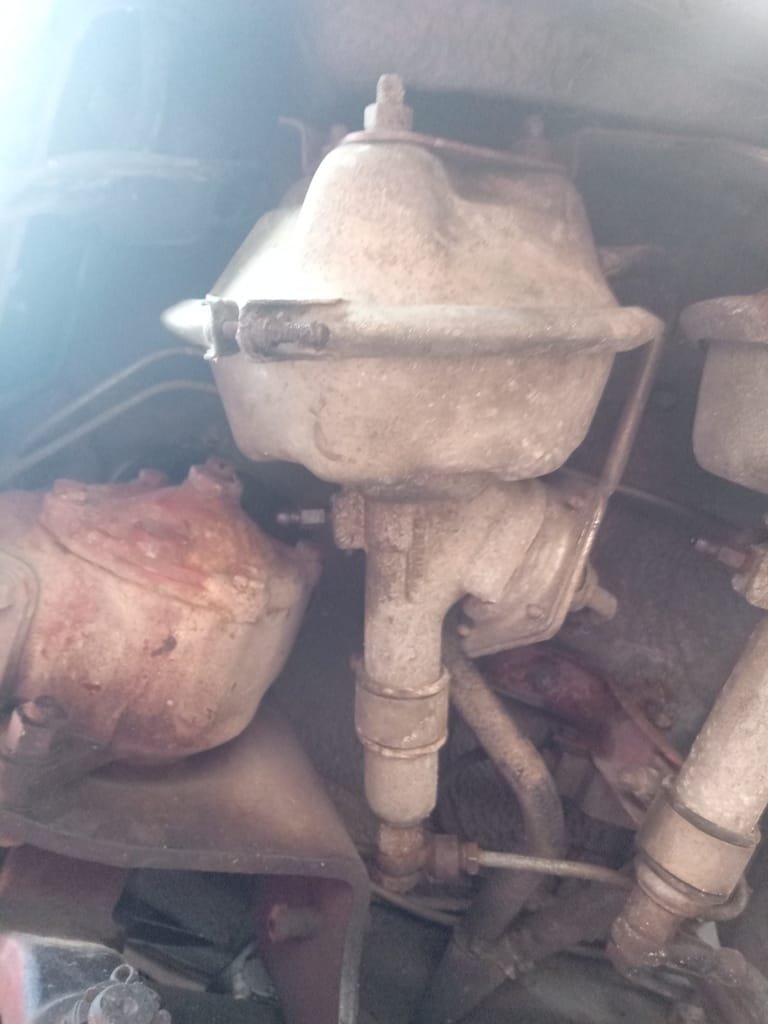

Muss der Hauptbremszylinder auch einmal geleert werden bevor ich neue Bremsflüssigkeit rein tue?
Irgend was mache ich falsch. Ich kann das Bremspedal noch so oft betätigen. Baut kein Druck auf und Bremsflüssigkeit wird auch nicht leerer im Behälter

Hinten ists jetzt gekommen und leichter Druck ist zu merken. Hinten sollte Luft raus sein. Vorne links kommt es auch. Nur vorne rechts kein Tropfen.
Ideen??
Am Hauptbremszylinder für vorne kommt sofort Bremsflüssigkeit am T Stück aus der Leitung welche nach vorne rechts führt. Nur der Radbremszylinder bleibt trocken
Ich leihe mir mal ein passenden Deckel wo ich ne Pumpe anschließen kann für den Nachfüllbehälter. Vielleicht geht's damit...
Glaube die beiden Hauptbremszylinder und den Bremskraftverstärker hole ich mir bei Zeiten auch Mal neu falls es die noch gibt
Edit noch im Dunkeln die felxible Leitung ausgebaut weil bis zu dieser Bremsflüssigkeit ankam. Wie erwartet komplett dicht. Also noch was das neu muss :-)
Ideen??

Re: Magirus Deutz 90M. Fragen...
Sind das Hauptbremszylinder oder Bremskraftverstärker? 2 Stück sind es...
Danke
Danke
2 Hauptbremszylinder die mit Druckluft angesteuert werden!!
