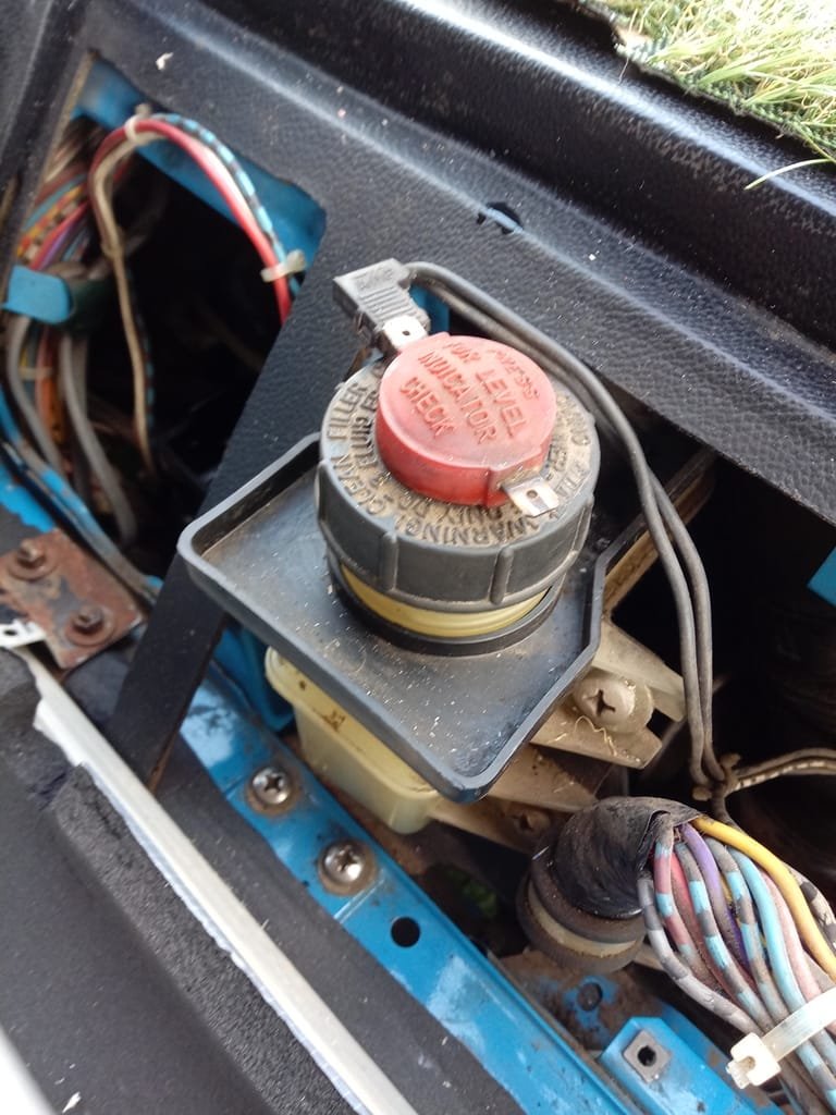

Sagt Mal da wo bei mir Bremsflüssigkeit rein kommt siehe Bild steht DOT3.
Kann ich DOT4 Plus rein machen oder gibt es doch Unterschiede bei den Bremsflüssigkeiten??
Danke

Bei der Bremsflüssigkeit gibt es Unterschiede, DOT3 und DOT4+ sind aber kompatibel. Am Ende der Reparaturen ist das System dann eh mit der neuen Brühe gespült...

DOT5 ist nicht kompatibel, solange Du nicht alle Gummiteile im System erneuerst, nimm DOT4

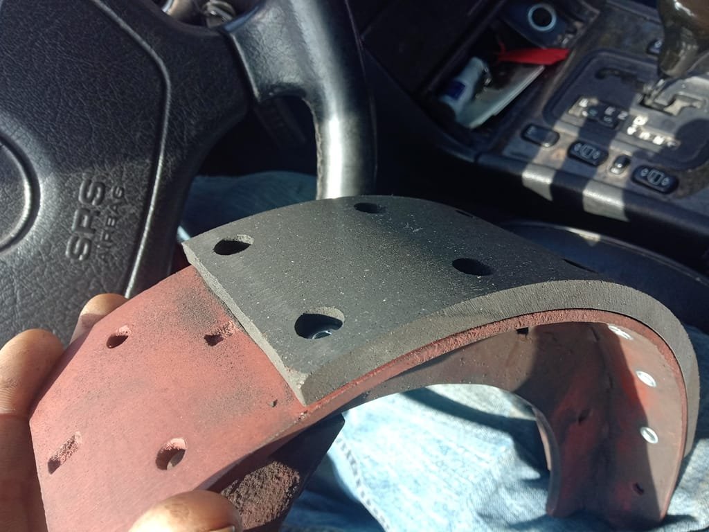

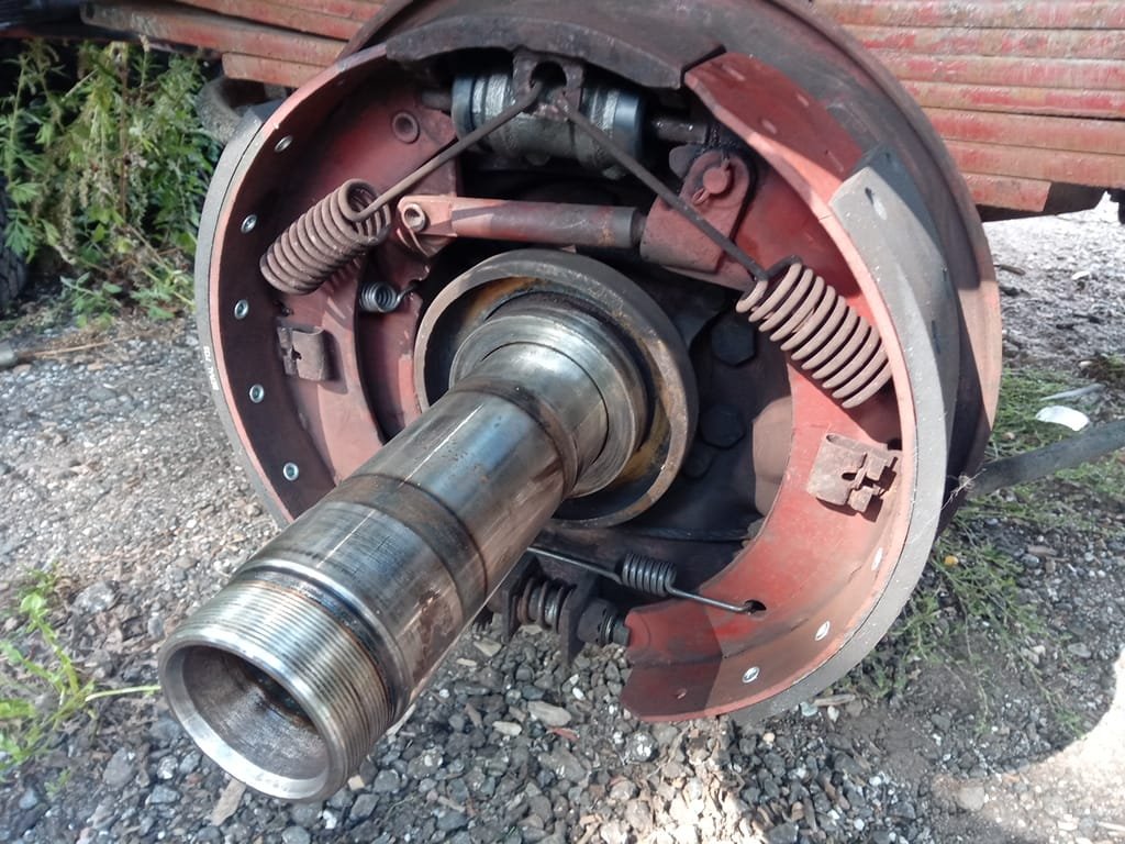

Gehören die Kanten der Beläge nicht abgeschrägt?
(auf den schmalseiten)
Die Backen können sonst verkanten und die Bremse würde dadurch sehr aggressiv ansprechen, bzw blockierten...
Lg
Re: Magirus Deutz 90M. Fragen...
Ich weiß das nicht. Haben die mir so mit gegeben :-/
Hab da noch Mal angerufen er meint muss nicht abgeschrägt werden

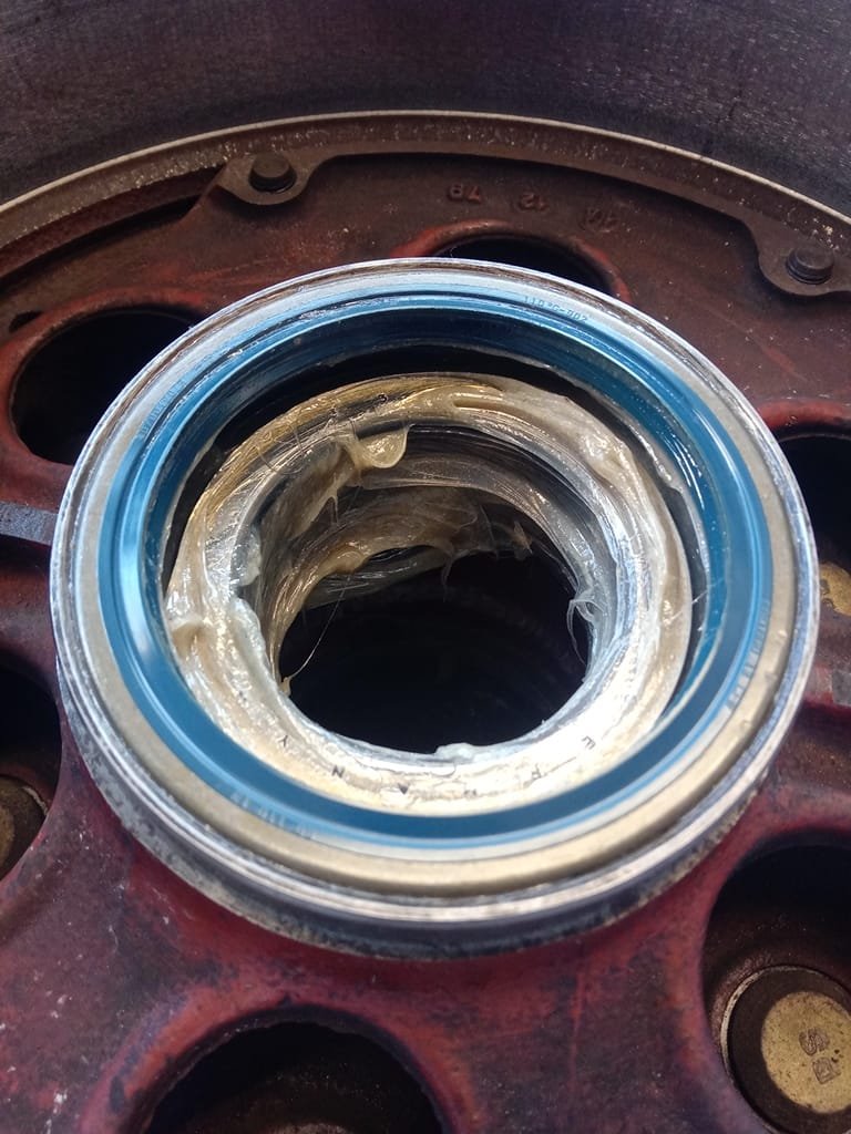

Wellendichtring neu. Fett neu.
Fertig
Fertig

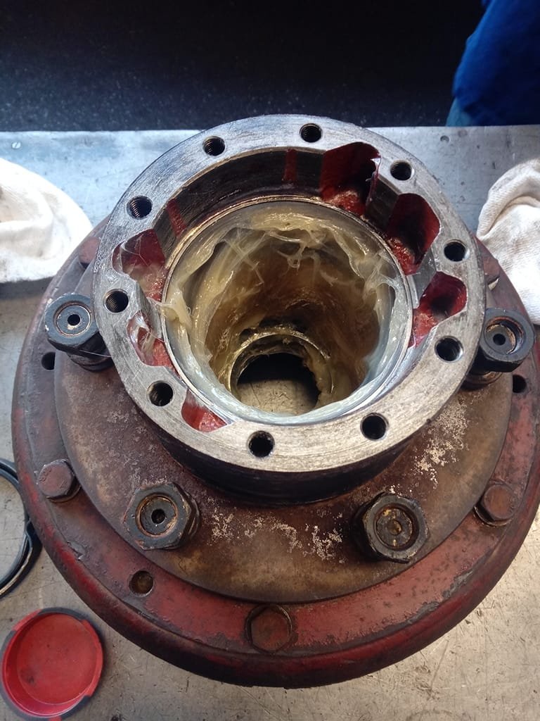

... hast du auch Fett zwischen den Wälzkörpern oder nur aussen am Lager? ... Lager gehören mit Fett gestopft ...

Von den neuen Belägen, die ich letztens für den 170er bekommen habe, waren die für die VA angeschrägt, die für die HA nicht. Mit ner frisch ausgedrehten Trommel, wo sich nix verhaken kann, ist das aus heutiger Sicht egal. Niemand schleift die Beläge ja auch neu an, wenn die Schräge abgenutzt ist...Vorsicht, sie betreten den Bereich der KFZ-Theologie

Hey Ulf ja die Lager sind voll "gestopft" mit Fett. Danke für den Hinweis
Uwe ist ja gut viele Meinungen zu hören. Meistens sind sich alle einig. Wenn ich 5 Quellen Frage ob das so OK ist und alle"ja" sagen heißt es zwar nicht das es stimmt aber glauben muss ich es irgendwann irgend einen :-).
Bei den alten ist die Schräge immer noch zu sehen obwohl nur noch 6mm über war. Hätte gedacht das die Schräge wenn neu bis zum Verschleiß Ende geschrägt wird
Habe jetzt euch gefragt, die Werkstatt die die gebaut haben und meine Werkstatt. Also baue ich jetzt zusammen

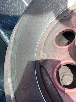

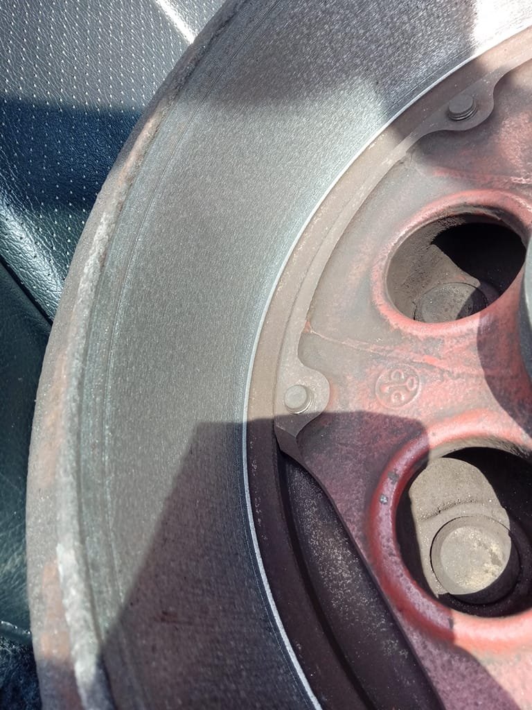

Vorne sind die Trommeln ja süß. Glaube die Radbremszylinder sind noch gut. Kann das ohne Brems-Druck ja leider nicht testen. Sind beide trocken auf jeden Fall.
Ist ja gemein das vorne rechts die einzige Schraube rechts rum lose geht. (Die große Schraubedie auf der Achse alles hält) . Habe sie erstmal fester gedreht. Aber rechtzeitig bemerkt das da was nicht stimmt :-)
Gleiches Spiel wie hinten. Werde Beläge neu machen und Trommel schleifen lassen. Kostet eigl nicht so viel.
Hinten war jetzt teurer weil Radbremszylinder auch neu. (Insgesamt 600€)
Vorne wird's die Hälfte sein ca.

... hydraulische Bremse bei abgenommener Trommel testen zu wollen führt unweigerlich zu einer grossen Sauerei und evtl. Schäden ... dass kein Druck da war hat dich wohl vor diesem Blödsinn bewahrt ...
... wenn Beläge fällig sind, braucht es erfahrungsgemäss meist auch neue Zylinder ... ich würde mich in diesem Fall nicht damit begnügen unter die Staubkappen zu gucken, sondern die Zylinder ausbauen, zerlegen und angucken (lassen) ... erst dann hat man eine sichere Grundlage für erneuern oder beibehalten ...

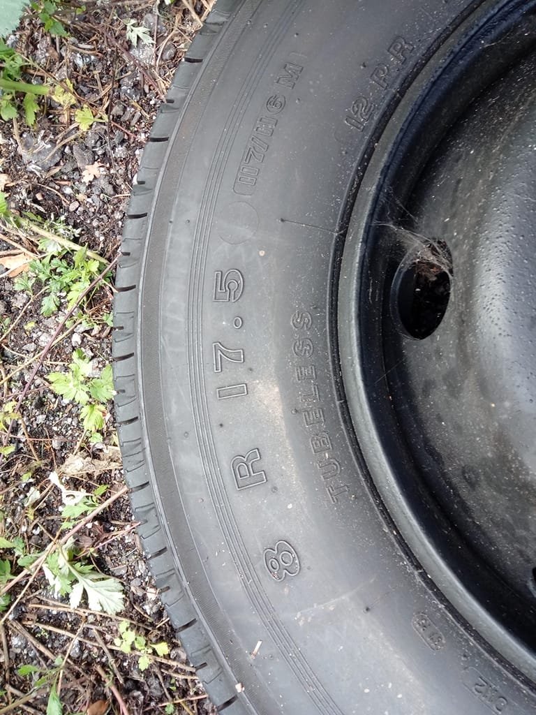

Meine Bereifung ist 8R17.5 (117/116)
In der Bucht gibt's von Continental , Kumho , Hankook welche. Sind aber Sommerreifen bzw ohne Kennzeichnung.
Gibt es Winterreifen für LKW mit Zwillingen?

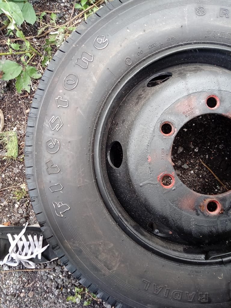

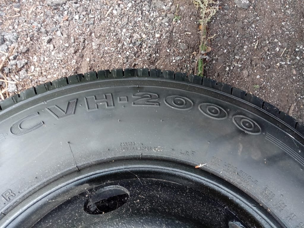

Hab einen M+S gefunden. Nur was bedeutet das 10pr in der Größenangabe?
https://rover.ebay.com/rover/0/0/0?mpre ... 2619777672
Im Anhang sind meine Vorderreifen. Hinten muss neu da würde ich dann gleich Winterreifen holen wollen
Aber die im Link würden doch passen oder übersehe ich was?

Mit dem Lesestoff erfährst du etwas über Reifen

... LI und SI sollten halt auch passen ...
Ja. LI passt ja ist auch 117/116
Geschwindigkeit würde das langsamste der Liste noch genügen :-). Ist jedenfalls auch ausreichend.
