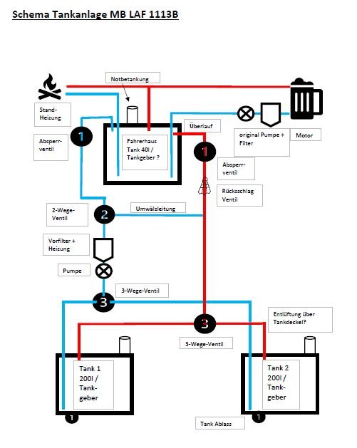

Hallo zusammen.
Mein Name ist Olli - ich schreibe heute zum ersten mal, obwohl ich schon ein paar Tage mitlese.
Mein Projekt: MB LAF 1113B Bj 1990, lange Kabine (bleibt erhalten) ... Umbau Pritsche mit Twistlocks. Später Kofferaufbau als Ladung.
Zur Kraftstoffanlage habe ich folgende Idee:
2 neue 200l Alu-Tanks rechts und links, der alte 40l Feuerwehr-Tank unter dem Fahrersitz bleibt erhalten.
Diesel wird aus rechtem oder linkem Tank immer in den Fahrerhaustank gepumpt und von dort über die normale Kraftstoffpumpe angesaugt. Rücklauf ebenfalls da rein, dann über Überlauf zurück in die Außentanks (umschaltbar).
Tankumschaltung, Vorfilter und Pumpe zwischen Außentanks und Fahrerhaustank.
Als Filter habe ich an den HUD 300 gedacht. Welche Pumpe? Welche Umschaltung?
Klingt die Idee prinzipiell vernünftig oder habe ich irgendwas Entscheidendes nicht bedacht?
Über Unterstützung würde ich mich freuen.

Re: Separ Filter
Warum willst du das machen? Wieso nicht ganz einfach aus einem der grossen Tanks und, wenn der leer ist, umstellen auf den nächsten? Den kleinen kannst du ja z.b. für eine Dieselheizung weiter nutzen?
Ich sehe es so, dass du die mit der Umpumperei eine unnötige Fehlerquelle schaffst

Re: Separ Filter
Ich sehe mehrere Vorteile:
- Fahrerhaustank ist im warmen Innenbereich, also weniger Startprobleme bei niedrigen Temperaturen, wenn ich will - heisst wenn ich die Kabine entsprechend beheize...
- Fahrerhaustank dient als Offroadtank, verhindert also Trockenfahren an Steigungen
- 40 Liter Reserve ohne Neuanschaffung
- ich spare mir den Umbau des Kabinenbodens incl. Einbau neuer Sitze, die beim Ausbau des Fahrerhaustanks fällig wären

Re: Separ Filter
Moin moin.
Danke für die ehrliche Einschätzung. Ihr meint also, ich mache mir zu viele Gedanken zur Spritversorgung???
Mangels eigener Erfahrung im Reise-LKW-Bereich bastele ich mir halt aus den Informationen, die ich zusammentrage, ein Bild zusammen.
Kann man nach eurer Erfahrung potentielle Probleme wie Trockenfahren der Tanks im Offroad-Einsatz und Kälteprobleme beim Diesel bei der Planung tatsächlich vernachlässigen?
Unten nochmal das Schema, wie ich mir das Ganze vorgestellt habe - nur dass keine Missverständnisse auftreten...
Wo seht ihr die Schwachpunkte? Im Prinzip erweitere ich doch nur die Einfachversion um den Fahrerhaustank. Da binde ich ein funktionierendes System ein (von einer Erneuerung der Dieselleitungen abgesehen will ich da nicht eingreifen).
Einfachversion: Zwei Außentanks - Umschaltung - Pumpe - Vorfilter - Anschluss an die bestehende Dieselversorgung ???
Unabhängig von der Frage, ob ich die Versorgung über den Fahrerhaustank laufen lasse oder nicht wäre ich euch dennoch dankbar für ein paar Tipps und Erfahrungen aus der Praxis:
Wie realisiere ich die Umschaltung am einfachsten (manuelle Umschaltung von außen)?
Welche Pumpe?
Welcher Filter?
Bezugsquellen?
Herzlichen Dank + viele Grüße. Olli

Re: Separ Filter
Wie die Vorredner schon sagten baust du mehr Probleme ein als das du welche löst. Lass dich nicht durch das was du bisweilen im Forum ließt verrückt machen. Unabhängig davon wird bei dem geplanten Überlauf der Diesel durch die Tankentlüftung im Tankdeckel in das Fahrerhaus laufen.

Re: Separ Filter
Hallo Olli!
einen 65-Liter-Tank unter der Beifahrersitzbank und einen 40-Liter-Tank unter dem Fahrersitz.
Beide Tanks sind durch eine Leitung miteinander verbunden.
Nur der Tank auf der Beifahrerseite besitzt einen Tankdeckel zur Befüllung.
Das beißt sich etwas mit der "Notbefüllung" des 40-Liter-Tanks in Deinem Schema?
Bei den Mercedes-Benz Kurzhaubern in Feuerwehr-Ausführung gibt es zwei Dieseltanks:

Re: Separ Filter
Hallo Olli,
200L Tanks sind ja ohnehin eher recht klein.
Bis du da nichts mehr ansaugen kannst ist ohnehin nicht mehr viel im Tank.
Dann kann man auch einfach auf Tank 2 umschalten.
Ich schaue zumindest bei wirklichen mehrtägigen Offroadtouren das die Tanks voll sind wenn ich los fahre.
An das Szenario das man zwar noch Sprit im Tank hat, ihn aber nicht ansaugen kann und dann aber trotzdem noch genug Sprit hat um irgendwo zur nächsten Tankmöglichkeit zu kommen, muss man wirklich ganz fest dran glauben.
In der Praxis halte ich das aus meiner Erfahrung heraus für irrelevant. Und sollte es doch Mal vorkommen, kann man auch den Reservekanister reinkippen. Aber wenn das passiert, hätte man lieber Lotto spielen sollen.
2 Tanks, Vor- und Rücklauf mit einem gemeinsamen Hahn umschalten ist aus meiner Sicht die sinnvollste Variante.
Du hast den Vorteil, den Sprit trennen zu können, auch ein Loch im Tank ist nicht das riesen Problem und du kannst das System nicht falsch bedienen.
Wenn du das oben gepostete Schema in einer Werkstatt am a.d.w. vorzeigst, kann damit keiner was anfangen.

Re: Separ Filter
Hallo Pirx.
Mir ist klar, dass die beiden Tanks verbunden sind. Diese Verbindung will ich verschließen und den Tank auf der Beifahrerseite ausbauen. Wie ich da mit dem Sitz verfahre weiss ich noch nicht - erhalten und Staufach anstelle des Tanks oder komplett tauschen???
Dazu fallen mir noch 1000 Fragen ein, die aber leider nicht hierher gehören.
Zur Notbefüllung, für den Fall, dass man wirklich mal nur 20 Liter Diesel im Kanister als Reserve hat, würde ich in den fahrerseitigen Kabinentank einen kleinen Stutzen einbauen, der aber mit einem gut abdichtenden Deckel ohne Entlüftung (die sollte mit dem Überlauf sichergestellt sein) verschlossen wird. Im Bedarfsfall muss dann halt der Fahrersitz vorgeschoben werden.
So hätte ich im Fahrerhaus ein komplett geschlossenes System, das hoffentlich nicht in den Innenraum ausgast.
So meine Überlegungen - wenn das alles Quatsch ist lasse ich mich gerne belehren.

Hallo Olli,
wenn ich das richtig verstehe, liegt doch das Fahrerhaustänkchen höher als die Zusatztanks.
Wenn Du auf das Fahrerhaustänkchen partout nicht verzichten willst, könntest Du umschaltbar aus einem der Zusatztanks den Motor seinen Sprit ansaugen ( und rücklaufen ) lassen und im Notfall mittels Absperrhahn den Sprit aus dem Fahrerhaustänkchen in einen der Zusatztanks ´runterlaufen lassen.
Die Themen trockenfahren und warmen Sprit halte ich auch für überbewertet.
