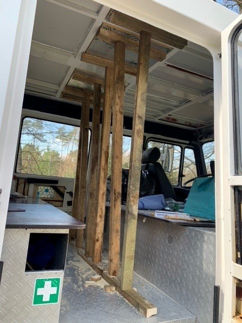

Hallo in die illustre Runde. Wir wollen bei unserem Frido nun verstärkt am Fahrerhaus arbeiten, um dieses wohnlich zu machen. Frido ist ein MB 1224AF mit Metz Feuerwehraufbau. Sprich er hat ein Mannschaftsfahrerhaus. Dort wollen wir im hinteren Bereich unseren Wohnbereich erschaffen. Um es gemütlich zu haben ist eine Heizung nicht unwichtig. Es soll eine 2kW Diesel Luftheizung werden. Eine ältere Airtronic D2 mit 24V haben wir liegen. Für uns ist es das erste Mal, dass wir eine Heizung verbauen wollen. Daher gibt es viele Fragen.
Folgende Überlegungen haben wir, bei denen wir froh über Anregungen, Erfahrungen und Lösungsvorschlägen wären:
- Die vorhandene Airtronic verbauen oder lieber eine neue Autoterm mit Comfort Control Steuerung mit der nun verfügbaren Thermostat Funktion.
- Wo wird die Heizung am besten verbaut? In beiden Kästen der Sitzbänke wäre Platz. Die mittlere Sitzbank hätte den Vorteil das sie dichter am Drehpunkt des Fahrerhauses sitzt und das man evtl. auch nach vorne zum Fahrer/Beifahrer Luftausströmer setzten könnte. Außerdem bietet sich eine Position eher auf der Beifahrerseite an, denn dort, unterhalb der hinteren Tür sitzt der Tank.
- Wie die Dieselzufuhr gestalten? In die vorhandene Treibstoffleitung ein T-Stück einsetzten oder lieber eine separate Tankentnahme verbauen.
- Umluft oder Außenluft? Oder eine Möglichkeit beides zu realisieren (wie am besten?)
Vorteil Umluft: bereits erwärmte Luft wird wieder erwärmt. Spart sicher Diesel
Nachteil Umluft: Die Luft wird im Innenraum ggf. immer „feuchter“ (Kondensation).
Vorteil Außenluft: Besonders bei kühler Witterung wird eher trockene Luft erwärmt. Somit weniger Kondensation an kühlen Stellen.
Nachteil Außenluft: Der Verbrauch ist etwas höher, die Laufzeiten länger.
Vielleicht hat sogar jemand eine gleiche oder ähnliche Einbausituation in einem der Sitzbankkästen und kann mit Bildern oder einer detaillierten Erklärung helfen. Gerne auch am Telefon oder einem Webmeeting.
Wir freuen uns sehr über Feedback.

das hatte ich wohl falsch beschrieben. Vorne im Fahrerhaus soll zwar der Aufenthaltsbereich sein, sprich sitzen zu essen, lesen etc. aber geschlafen wird hinten im Koffer. Das wir das Fahrerhaus nur dürftig dämmen können ist schon klar. Ganz gut können wir das im Bereich das Daches machen, dort verkleben wir gerade 40mm PU-Dämmplatten. Aber viel mehr wird konstruktionsbedingt nicht zu machen sein.
An ein Bayernluft hatte ich auch schon gedacht, da würde ich diesen aber ggf. auch hinten im Koffer verbauen und mal gucken ob man eine Verbindung nach vorne realisieren kann.

#17 Beitrag von John_HH » 2022-04-29 20:08:56
Wurlewurm hat geschrieben:
2022-04-29 15:04:31
Für was sind die 4 cm dann? Schalldämmung, oder erwartest du Wärmedämmung?
Im Endeffekt soll es schon etwas Dämmen. Das es natürlich über die großen Fensterflächen schnell auskühlt ist schon klar. Da wir oben eine Verkleidung machen wollten wir den Raum dafür nutzen. Zusätzlich verhindert es sicher auch die Schwingungen im Blechdach.
Frido unser MB 1224AF ist auch bei Instagram zu finden unter Frido1224

also zunächst einmal würde ich versuchen, den vorderen Bereich vom Wohnbereich so gut es geht abzutrennen. Wenn hinten kein Fahrgast sitzt kann man ja sogar eine feste Wand einbauen. Wir haben auch ne Doka und da schläft unser Sohn. Im Winter haben wir maßgeschneiderte Isoliermatten, die sozusagen Fahrerbereich vom Schlafbereich trennt. Wir haben alles, wo es nur ging mit Extremisolator gedämmt. Mit diesem isolierten Zelt in der Doka plus einem Aufsteckrohr an der Kofferheizung (2kw Planar) funktioniert es zum Schlafen mit einem ordentlichen Schlafsack ganz gut.
Blech ist halt ein perfekter Wärmeleiter. Vor allem die Fusskälte würde ich bei Euch nicht unterschätzen.
Es kommt halt auch schon drauf an, was ihr vorhabt. Sibirien würde ich so nicht bereisen, aber Mal ein paar Nächte überleben funktioniert so schon. Gemütlichkeit und Behaglichkeit werdet ihr wohl bei -20 Grad kaum erreichen. Aber da ist die Heizung das kleinste Problem. Da ist es fraglich ob das Dieselross überhaupt noch anspringt. Daher würde ich mir auch über Dieselvorheizung, Motorvorwarmung aber auch Laden von LiFePo etc. Gedanken machen, wenn ich wirklich in kalte Regionen will.
Auf jeden Fall Luft von innen nehmen und lieber Stoßlüften. Eine Holzheizung wäre auch noch interessant. Schafft Behaglichkeit, entzieht dem Innenraum Feuchtigkeit, hat aber ein Brennstoff-, Nachlege- und Schmutzproblem.

Eines muß klar sein: nicht das Dach sondern die Scheiben und der Boden werden dir die 2 KW verschlingen. Du wirst einen warmen Kopf und einen kalten Körper bzw. Füße haben. Was nicht unerwähnt blieb ist eine Abtrennung von Fahrer- zu Wohnbereich. Alleine die Verglasung der Doka frißt die Heizleistung auf, natürlich immer in der Abhängigkeit der Aussentemperatur.
Wir schlafen in der Doka, bis jetzt waren die Temperaturen nie so das sie uns zum einschalten der Heizung gezwungen hätten, jedoch war das kälteste Albanien im November in den Bergen. Wir haben den Schlafbereich mit Vorhängen vom Fahrbereich getrennt. Und wenn es sein sollte kommt das Mädchen auch mal unter meine Decke :totlach:
Wir haben aber nicht das Wärmeproblem sondern ein Kälteproblem. Unsere Dometic LKW Klimaanlage bringt die Doka nicht kalt, das war nur ein Lutquirl bis wir die Bereiche abgetrennt haben. Es ist einfach zu viel Glasfläche die man nicht beeinflussen kann außer mit Beschatttung. Das mach mal im Fahrbetrieb mit der Front- und Seitenscheibe :totlach:
Zum Thema Holzofen möchte ich noch sagen: Warum haben wir, als wir noch mit Holz in den Innenstädten heizen durften Wasserschalen in den Kachelofen oder Heizplatte gestellt? Weil warmes Wasser kostenlos erzeugt wurde? :angel: Nein, es war nur ein gotterbärmliches trockenes Klima wo bei nicht regulierbaren 30° die Zunge am Gaumen pappte.
Ich traue mir zu aus beruflicher Erfahrung einiges dazu kund zu tun:
1. Schränke den Bereich (Volumen) des heizens und kühlens auf ein Minimum ein (Vorhänge, Abschottung usw.)
2. Spare nicht an Leistung der einzubauenden Maschinen
3. Die ganze Isolierung kann man sich sparen, über Geräuschminimierung können wir diskutieren.
4. Stoßlüftung ist gut, diese bringt aber nur frischen Sauerstoff! Luftzustandsänderung wird nur sehr kurzfristig sein.
Es sollte uns auch klar sein das man in unseren Bereichen Wohnkabine, Fahrerhaus ein definiertes Klima fast unmöglich ist zu erreichen. Dazu bedarf es mehr als nur ein Klimaanlage oder Heizung in irgend einer Form einzubauen!

Hi Stonedigger,
den Raum abzutrennen ist eher keine Option, denn es soll ja auch möglich sein entspannt auf den Fahrersitz/Beifahrersitz zu gelangen. Außerdem ist dann die Rundumsicht auch zerstört.
Im Fußraum der Sitzecke soll der Boden auch etwas gedämmt werden. Derzeit denke ich an min. 20mm Styrodur Plus Bodenbelag. Richtig warm macht es das sicher auch noch nicht, aber evtl. könnte man auch noch von unten etwas Dämmung aufbringen. Ein Holzofen ist natürlich was schönes, aber für einen so engen Raum sicher nicht die beste Lösung, vor allem was die heiße Oberfläche betrifft.

Moin Jürgen,
die Idee mit einem Vorhang zu den vorderen Sitzen ist gar nicht schlecht. Dann kann man die bei Bedarf zu ziehen. An den seitlichen Fenstern haben wir schon an Vorhänge gedacht, um die Kälte etwas erträglicher machen zu können. Wasserheizung da vorne im Fahrerhaus ist mir dann doch etwas zu aufwändig. eine 4kW Luftheizung wäre zu überlegen.

Vorhang hat auch Nachteile da du sehr viel warme Temperatur über den Motortunnel nach oben bekommst. Bei mir ist ja zwischen 1er und 2er Reihe die Wassergeschichte vom Motor untergebracht, und da wirds wieder verdammt warm.
Ich denke es wird keine endgültige Lösung geben da was für das eine gut ist für anderes wieder schlecht.
Auf alle Fälle, und das ist mein Ratschlag: nehme die Maschinen lieber ne Nummer größer, zu klein sind sie gleich. Und die Arbeit ist die gleiche.

Einen Vorhang würde ich natürlich mit einer Schleuderschiene montieren, dann zwei Vorhänge, dann kann man einen nach links, einen nach rechts außen schieben und hat freien Durchblick und keine Stauwärme vom Motortunnel. Wobei ich glaube das bei uns die "Wassergeschichte vom Motor" nicht dort angeordnet ist.
