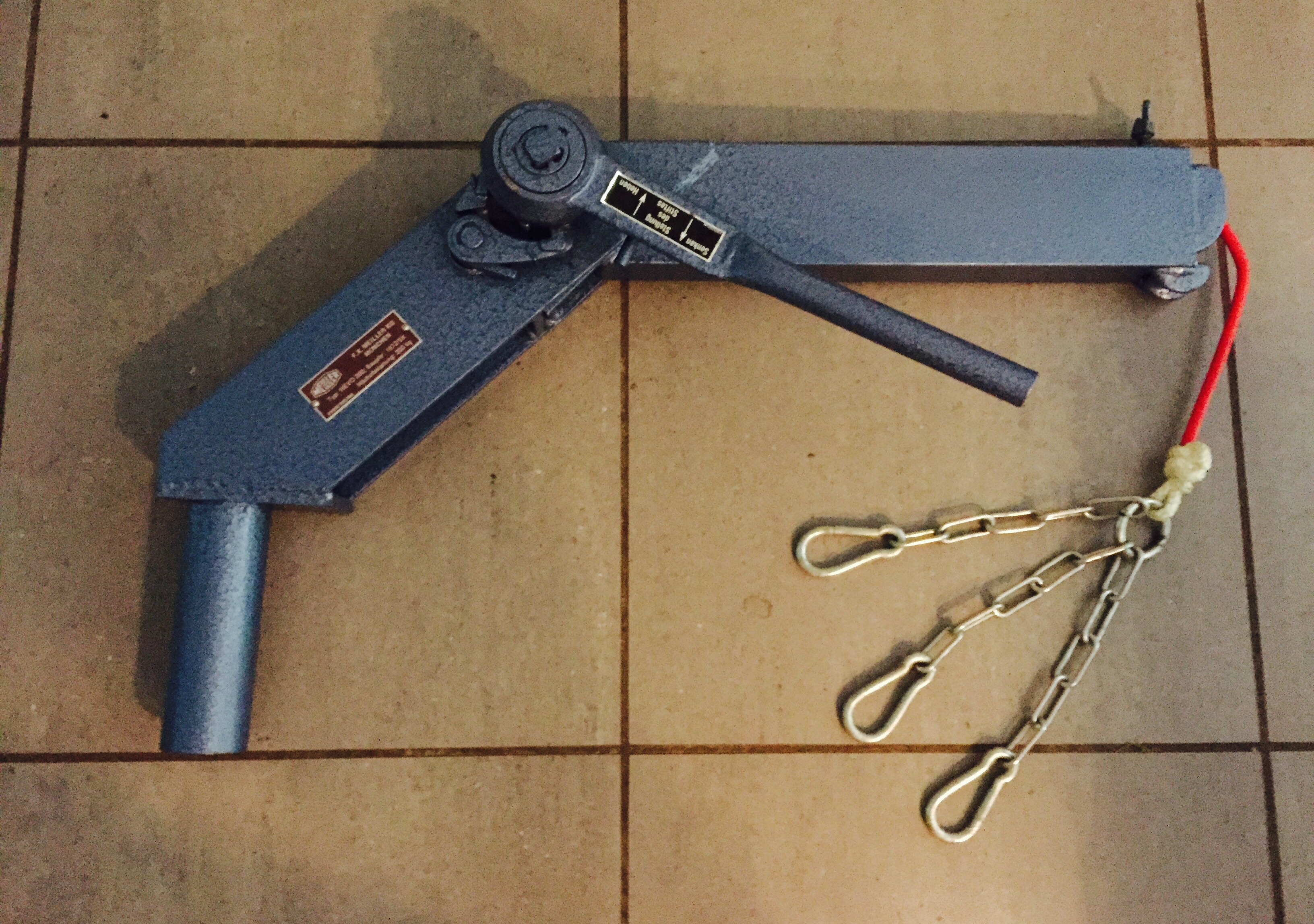

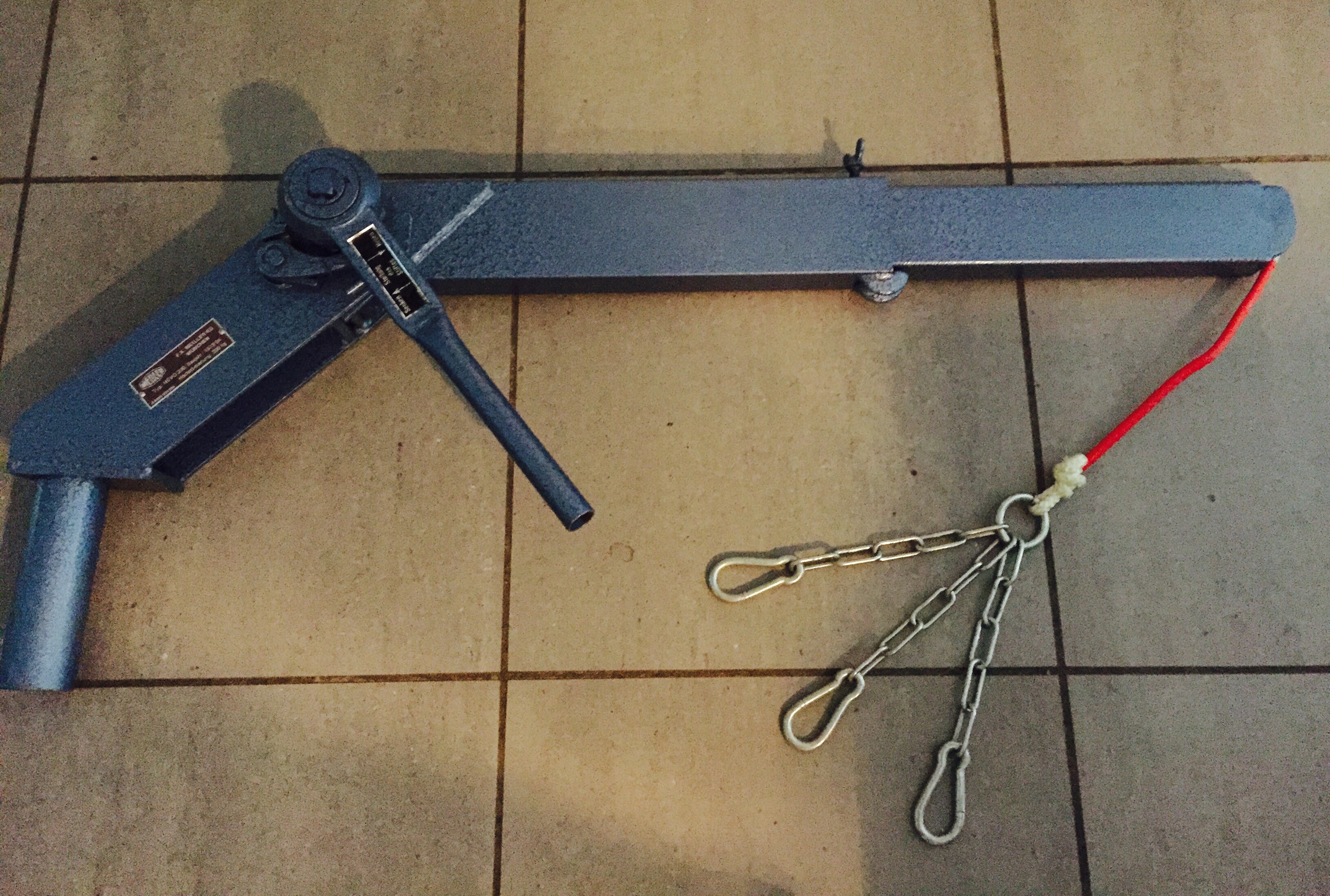

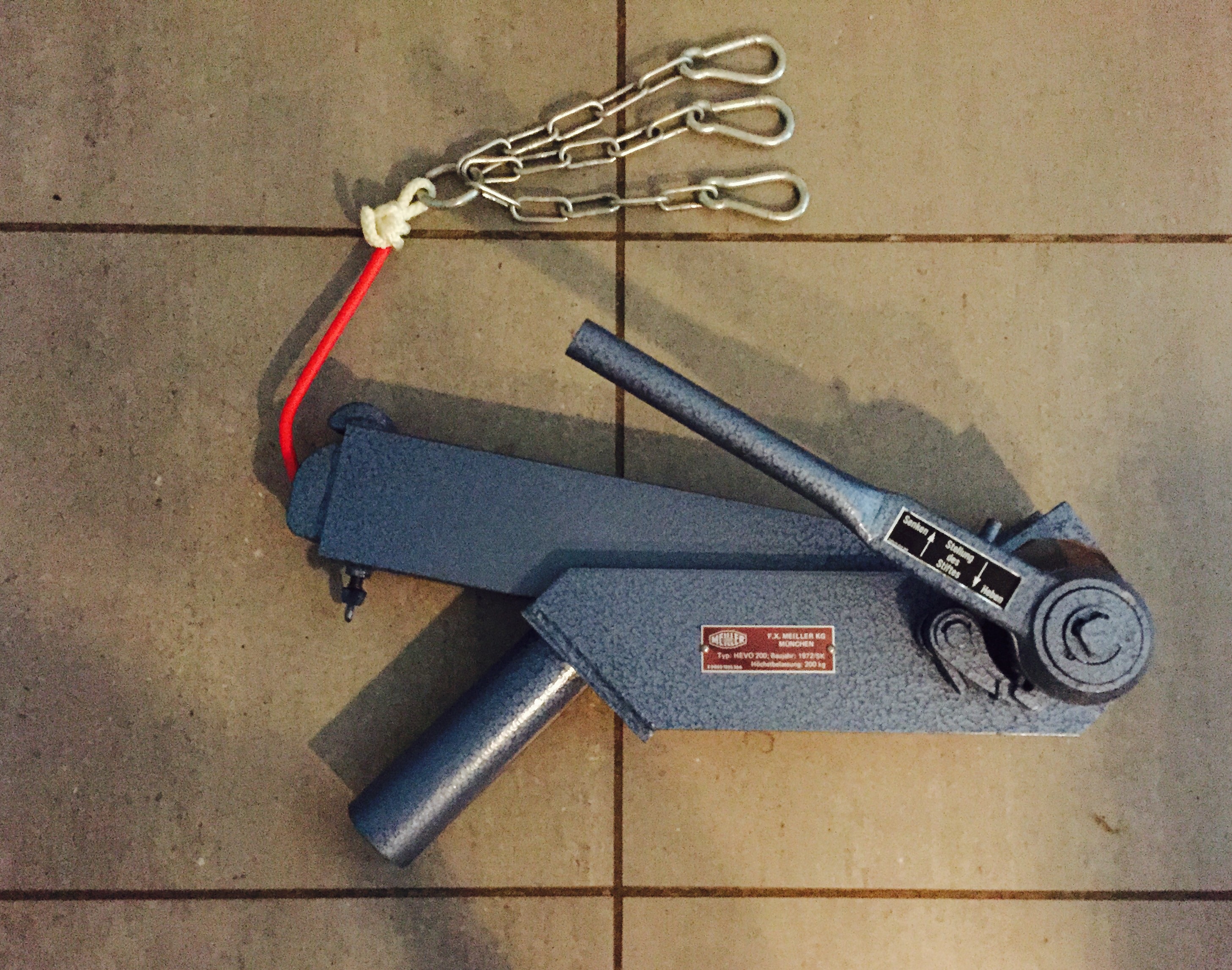

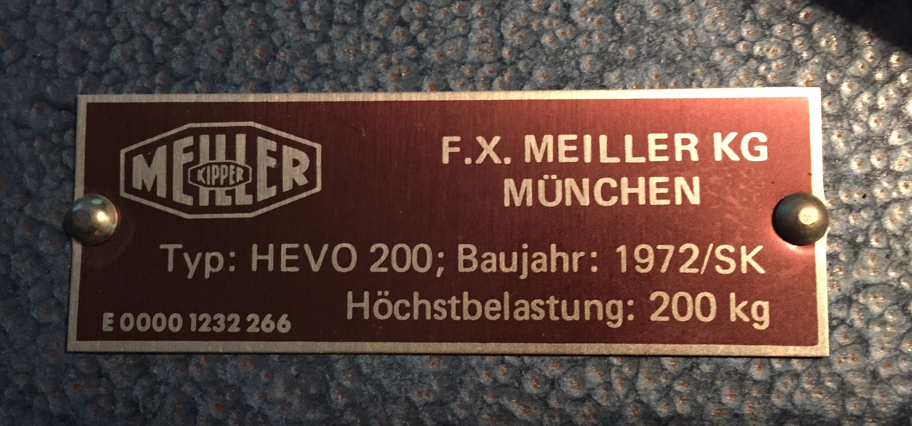

So, nachdem ich heute endlich meine Steuererklärung fertig gemacht habe, brauchte ich eine Belohnung und habe mir den Hevo 200 gegönnt...
Nur 7 Jahre jünger als ich, aber viel besser in Schuss...
...Baujahr 1972...ist wie fabrikneu...noch nie gebraucht...keine Farbabplatzer etc, das Zugseil ist auch noch weiß....
Das aktuelle Zugseil ist 220 cm lang....das werde ich wohl noch ein bisschen verlängern müssen, aber sonst...tipptopp das Teil....
