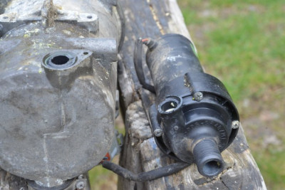

Nein, so einen Deckel einzeln habe ich damals auch nicht gefunden.
Ich hatte dann eine 12 V - Pumpe gekauft, für 100 €. Damals unter "Wasserpumpe in 12V 30W 1200-1600 Liter z.b. D9W Webasto / Eberspächer".
Der Deckel hatte gepasst.
Bei mir war aber der Stutzen abgebrochen (Webasto Thermo 90):
download/file.php?mode=view&id=123188
Viel Erfolg bei der Suche
