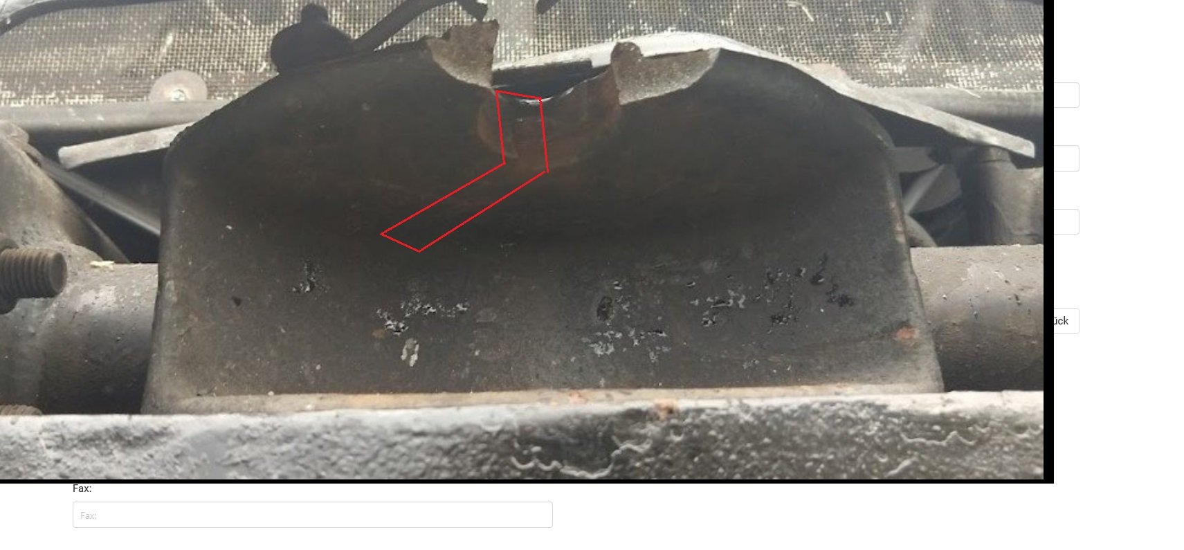

Dann ist eben das definitiv der limitierende Faktor:
download/file.php?id=121013&mode=view
Mehr sage ich dazu sicherlich nicht mehr.

Warum ???Magirus_Deutz hat geschrieben: ↑2021-12-26 15:19:10Dann ist eben das definitiv der limitierende Faktor:
Das hat nichts mit Bergen zu tun ....
Wurde aber auch schon 100 X besprochen.
Rangierkupplung ........
Nicht zum Bergen verwenden.

wenn man genauer hingeschaut, das Teil ist längst ablegereif
[attachment=0]Zugmaul 437 Bruch.jpg[/attachment
]Das Zugmaul wurde wohl früher für unvorgesehene Arbeiten genutzt, da ist ein verrosteter Riß bis in den Maulgrund zu erkennen, das Bolzenauge war auch nicht mehr jungfräulich.
Vor dem Anschlagen sollte jeder Punkt auf seine Festigkeit und Krafteinleitung, am am Anschlussquerschnit und Flanschen geprüft werden
