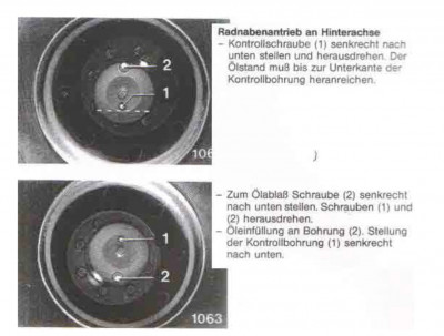

#6 Beitrag von meggmann » 2021-06-25 10:48:27
Bei mir steht es so (siehe Bild)

#7 Beitrag von CharlieOnTour » 2021-06-25 10:49:13
Hallo Sico,
ja diese Version der Doku habe ich hier auch.
Die Werkstattdokumentation hat sich hier im Laufe der Zeit geändert.
In meinen neueren Unterlagen steht es so wie von dir beschrieben.
Im älteren Handbuch ist es so wie von mir beschrieben.
Es funktioniert beides.
CharlieOnTour
Beiträge: 3182
Wohnort: 65307 Bad Schwalbach
Re: Hinterachse Radnabenantrieb 120-17 ANW
#8 Beitrag von CharlieOnTour » 2021-06-25 10:49:59
meggmann hat geschrieben:
2021-06-25 10:48:27
Das ist eine andere Achse.
meggmann
Beiträge: 8873
Wohnort: Hückeswagen
#9 Beitrag von meggmann » 2021-06-25 10:52:52
Auf dem Microfiche der Hinterachse des 120-19AW sind die Schrauben so noch vorhanden. Dachte das wäre dann so.
Stimmt, 40 ist die Einstellschraube.
