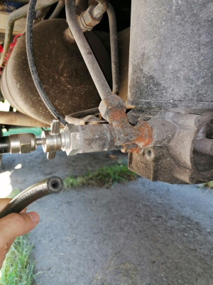

#36 Beitrag von Panatronics » 2021-07-01 20:45:41
